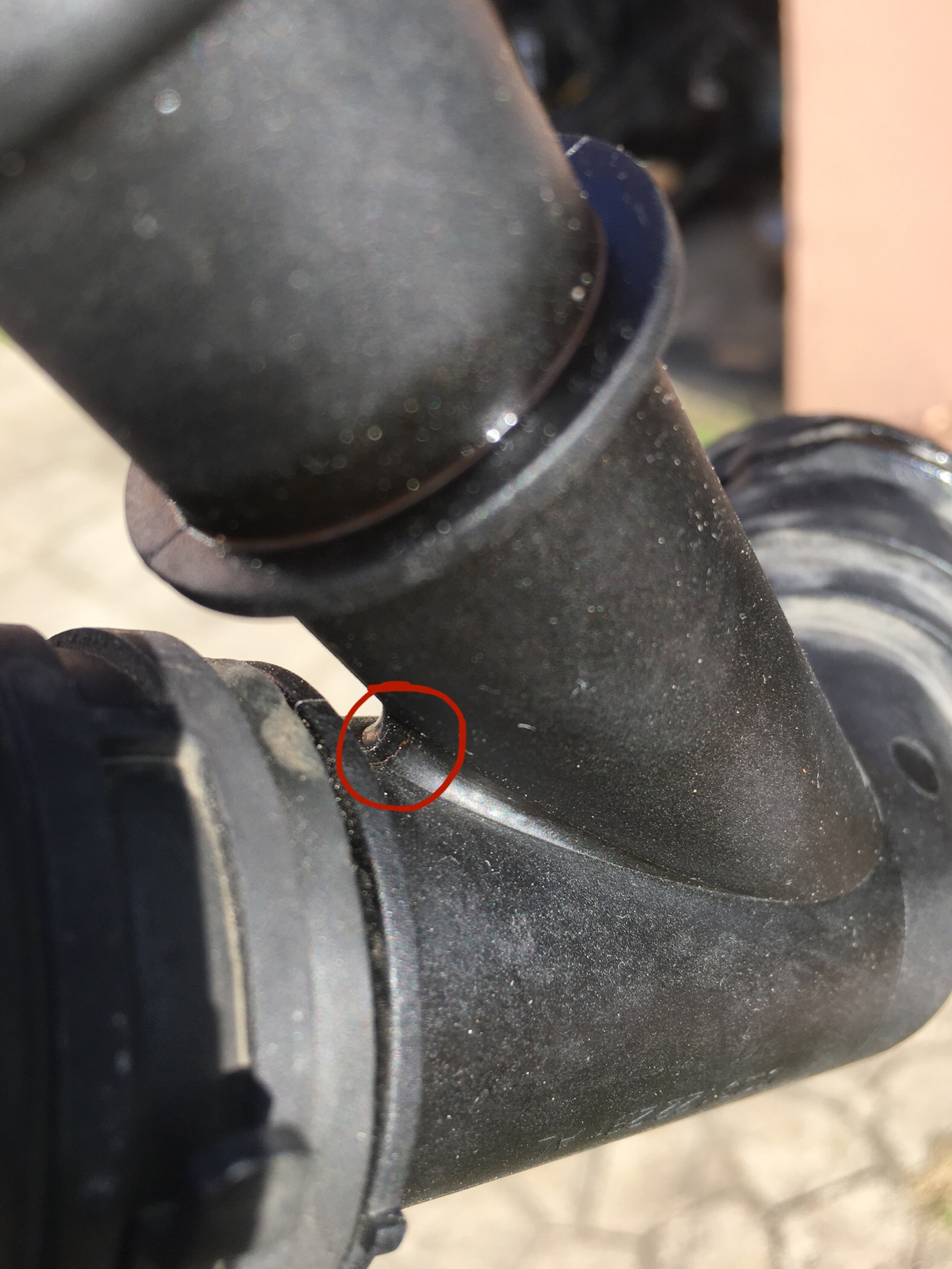

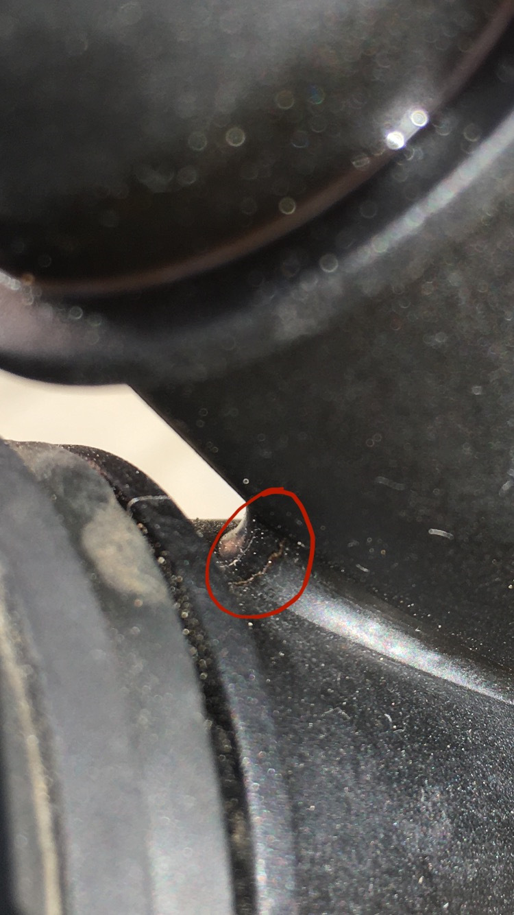

Так вот, раз собрался снимать пакет радиаторов, надо всё хорошенько посмотреть и правильно сделал, что посмотрел, нашёл странную течь одного шланга, как будто из под хомута, написал ребятам в Октавия Москоу Клаб www.drive2.ru/communities/3676, помог Максим Владимирович спасибо ему огромное, не в хомуте говорит дело, тройник # 5Q0 122 291AL лопнул, частая проблема видимо, снял просмотрел и увидел маленькую трещину мм2 в длину, через которую потело, капало, копилось и нарастало месиво из антифриза и пыли. Заменил скорейшим образом ибо без снятия радиков, поменять думаю будет сложнее.

У меня уходил антифриз, потекла сама помпа, поменял. Через недельку машина попросила подлить антифриза. Заехал на яму и в том же месте на раздвоенном патрубке были подтеки. Заказал, поменял и теперь антифриз не уходит.
Но тут то и был прикол в том что на 100ке ей меняли помпу, а оно вот чего приключилось.
может, просто помпу меняли, а сейчас проблемы с корпусом?
Почему с корпусом, если тройник лопнул. Сейчас все сухо там.
видно пластик пересох(
