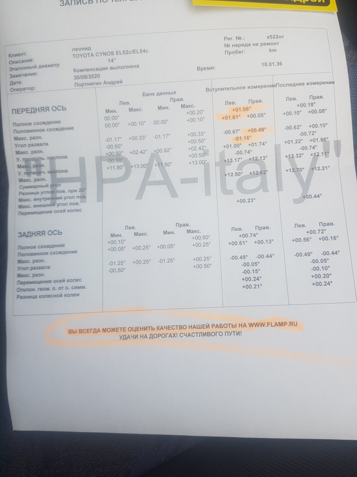

Руль ушел, заехав на развал все устранили и теперь кайфую четкой рулежкой (насколько это возможно на этом авто), и не дребезжащей подвеской.

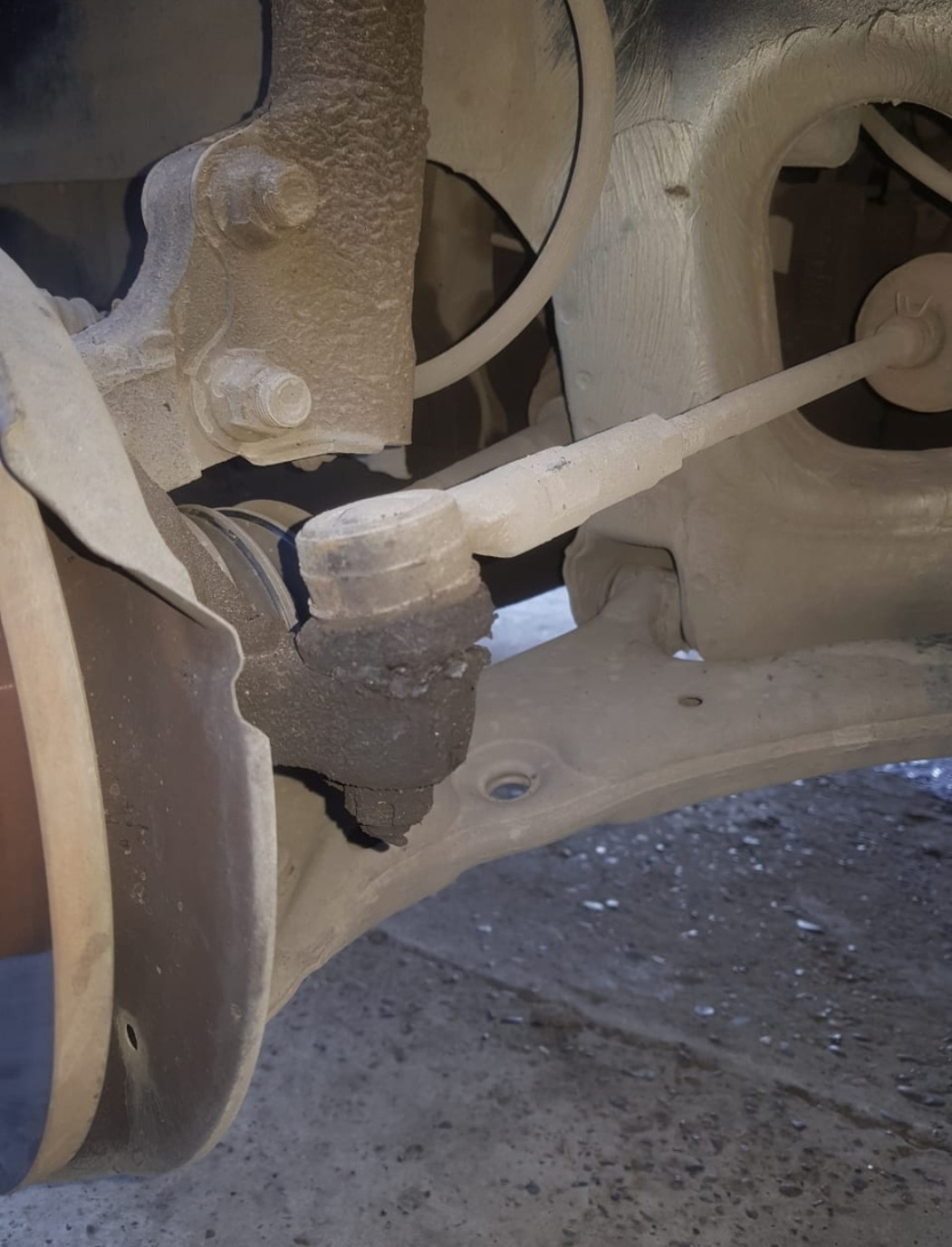

Также был заменен пыльник рулевого наконечника, спасибо Sserg80 за подсказку.
5'825 DC-2522 был приобретен и успешно установлен взамен порванного.

насколько кастер ушёл?
Если честно, расположение чашки поменял случайно, просто забыл как было изначально. Сколько потом инфы не искал в интернете, ничего не нашел чтобы была описана разница.
Если тебе это что-то скажет, вот результаты развала.
