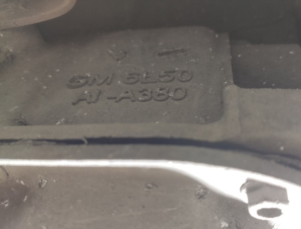

6-ступенчатая АКПП GM 6L50 MYB Hydra-Matic (или Punch PowerGlide 6L50)
Помимо двигателя Duramax 2.8, собрал информацию и по агрегированной с ним АКПП.

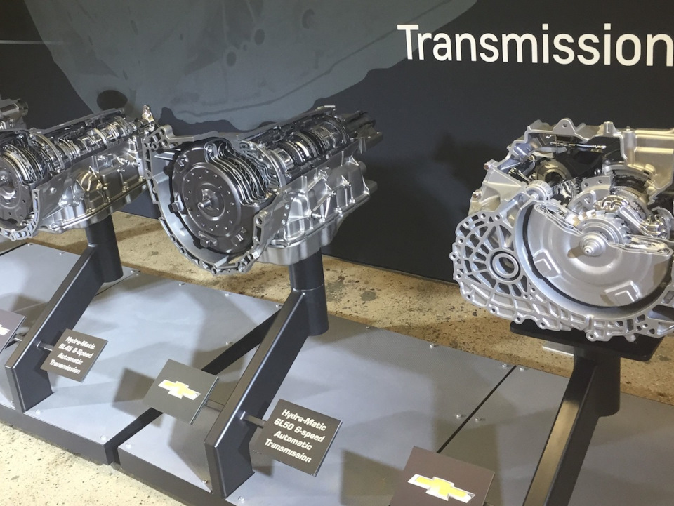

АКПП Hydra-Matic 6L50 (производственный код MYB) — это шестиступенчатая автоматическая трансмиссия, разработанная концерном General Motors (*французская компания-разработчик АКПП Punch Powerglide до 2013 г. входила в концерн GM как GMPT Strasbourg, прим. переводчика) для использования в заднеприводных и полноприводных автомобилях с подключаемым передним приводом с продольным расположением двигателя. АКПП Hydra-Matic 6L50 принадлежит к семейству 6LXX — экономичных шестиступенчатых автоматических коробок передач с электронным управлением, пришедших на смену семейству пятиступенчатых АКПП 5LXX.
Обзор
АКПП Hydra-Matic 6L50 (MYB) имеет модульную конструкцию, общую с другими вариантами реализации КПП, позволяющую приспособить коробку к различным двигателям и транспортным средствам с разным уровнем крутящего момента. Все варианты КПП объединяет уникальная конфигурация зубчатых передач внешнего зацепления (output gearset), что позволяет им иметь более широкий диапазон передаточных чисел, чем у обычных автоматических коробок передач с планетарной передачей (planetary gearset). Это позволяет адаптировать трансмиссию к оптимальной экономии топлива, обеспечивая при этом отличные характеристики разгона.
Широкий общий диапазон передаточных чисел 6,04: 1 позволяет иметь «крутую» первую передачу, а также очень «высокую» верхнюю повышающую передачу для длительных поездок по шоссе при низких оборотах.
Модульная конструкция
Выбор модульной конструкции АКПП Hydra-Matic 6L50 вызван стремлением к использованию единых компонентов и производственного оборудования для четырех различных вариантов шестиступенчатых КПП. Во всех версиях используются три комплекта зубчатых колес/ шестерен (gearsets): простая входная планетарная шестерня (input planetary gearset) и две выходные зубчатые шестерни (output gearsets), одна из которых представляет собой блок составных зубчатых колес (compound gearset) с тремя парами ведущих шестерен (pinion gears) на вторичное водило (output carrier), одна пара входит в зацепление с центральной/ солнечной шестерней (sun gear), а другая — с опорным (эпициклическим) зубчатым колесом с внутренним зацеплением (ring gear).

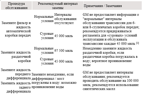

Сведения о ремонте и запчастях
Замена масла и необходимые расходники см. тут
