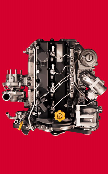

По информации из ролика GM от 4 ноября 2011 г., в двигателе Duramax MY12 установлена управляемая компьютером умная система питания двигателя с непосредственным впрыском топлива с общей рампой — CommonRailDirectInjection (CRDI).
Информация в компьютер управления поступает от датчиков коленчатого вала, положения педали газа, и датчиков температуры двигателя. Топливо в определенном объеме подаётся и спрыскивается в камеру сгорания, что позволяет создать более качественную воздушно-топливную смесь и обеспечить лучшие характеристики, больше мощности при большей эффективности сгорания топлива (=экономичности).
Изменяемая геометрия турбины (Variable Geometry Turbo) способствует лучшей подаче воздуха в камеру сгорания и обеспечивает двигателю большую тягу и больше л.с. даже при низких оборотах в минуту. При езде в обычных условиях требуется меньшее ускорение, при этом выбросы снижаются, а экономия топлива увеличивается.

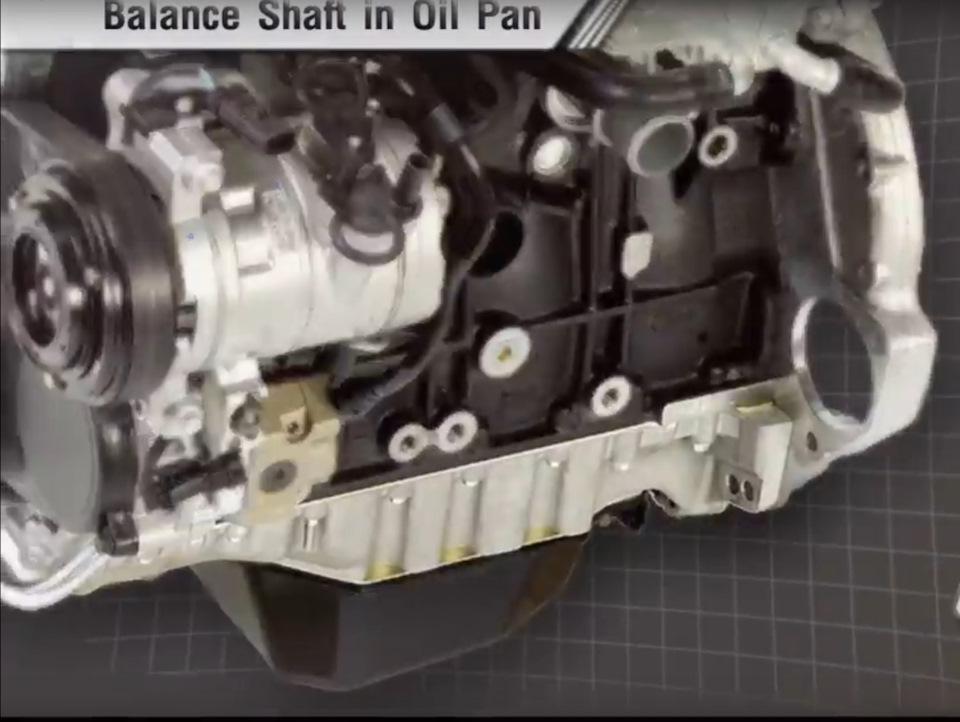

Уравновешивающий балансирный вал помогает обеспечить оптимальный баланс коленчатого вала, эффективно снижает вибрацию двигателя и делает работу двигателя более тихой и спокойной.
Алюминиевая ГБЦ с двойным верхним распределительным валом регулирует открытие клапанов, впуская воздух в двигатель и выпуская выхлопные газы из него. Вентиляция двигателя позволяет снизить нагрев и обеспечить увеличить срок службы двигателя.
В новых двигателях Duramax установлен масляный фильтр с интегрированным охлаждением, что позволяет предотвратить перегрев двигателя, увеличить срок службы двигателя и межсервисные интервалы.
