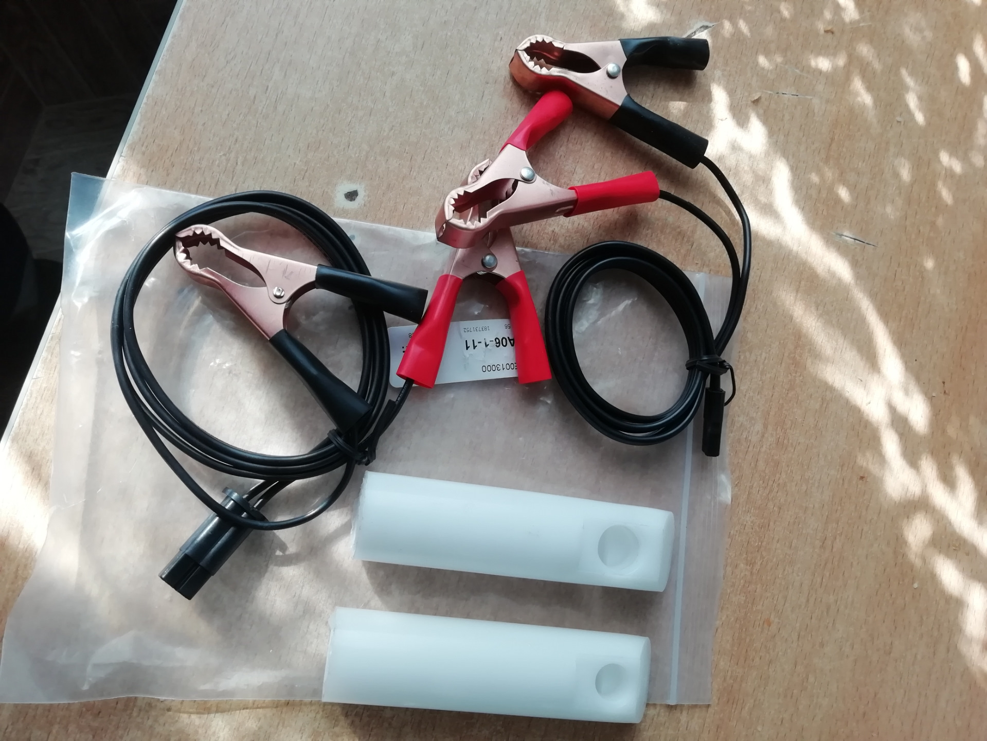

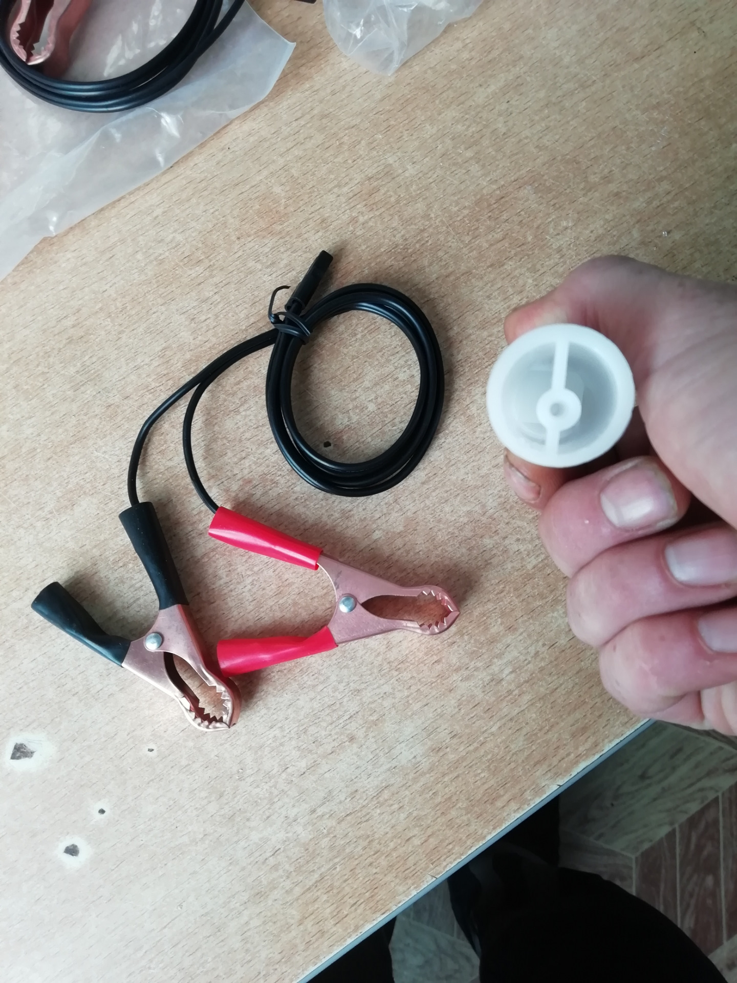

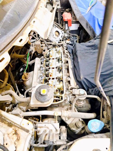

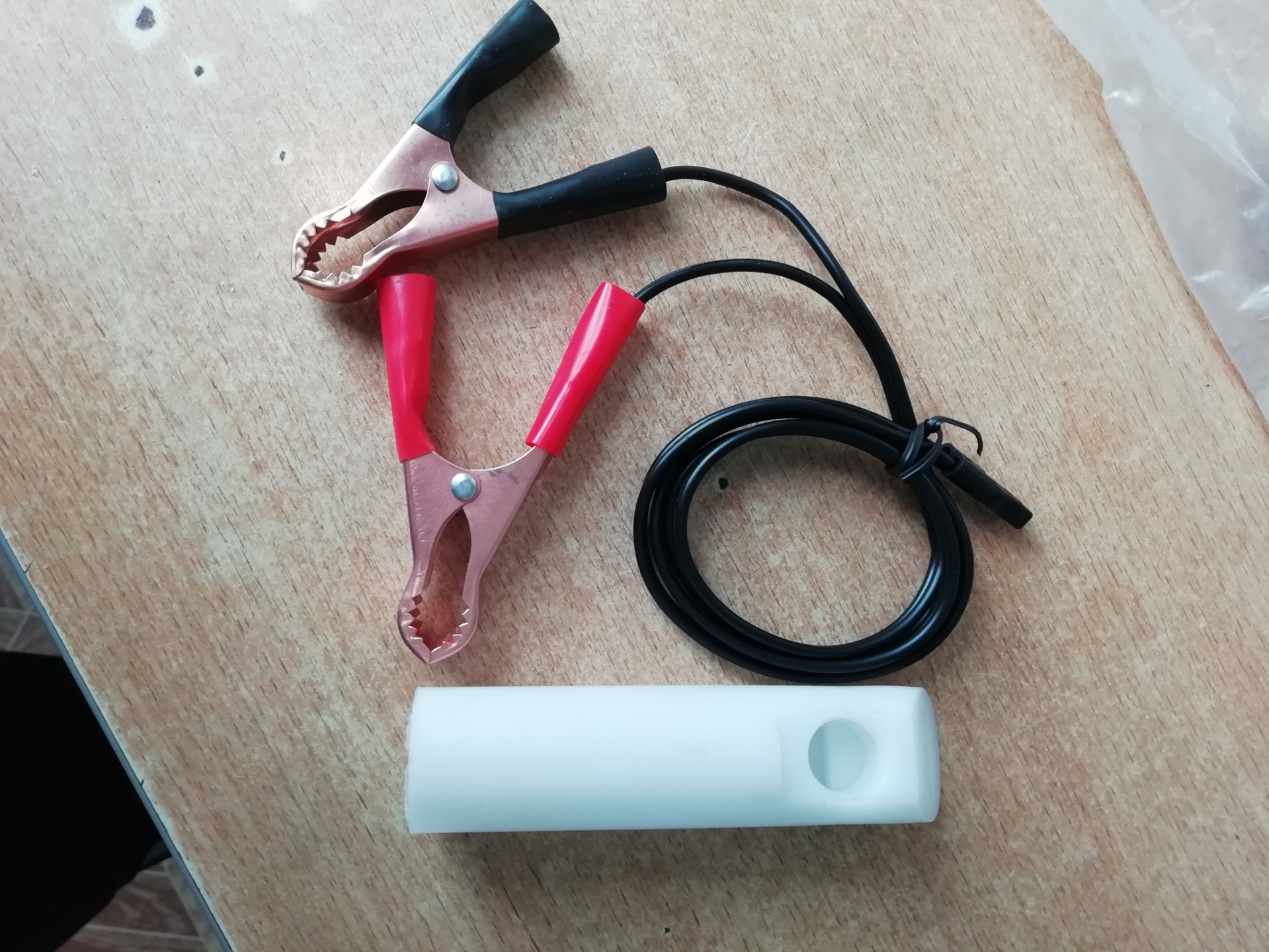

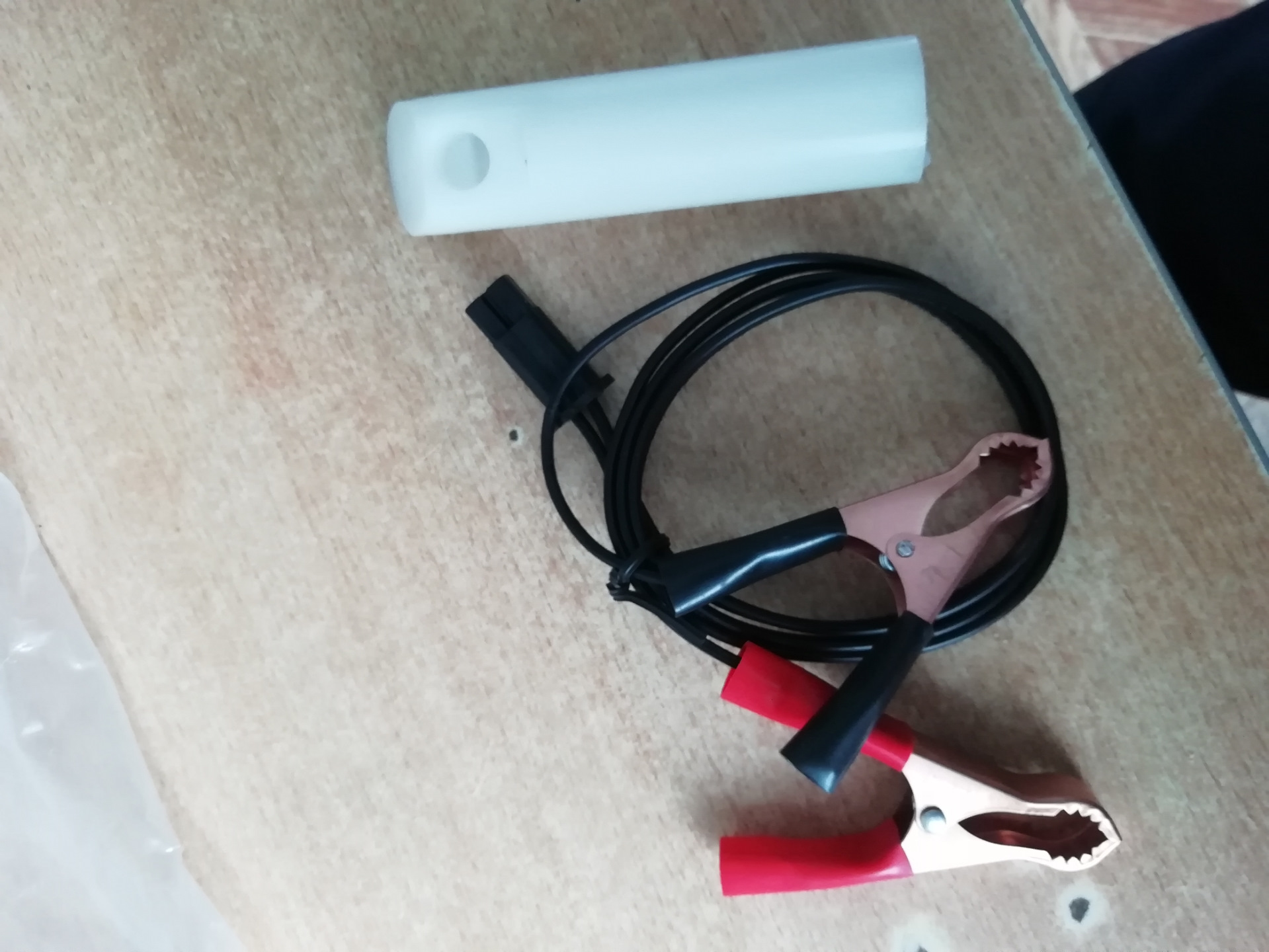

Добрый день дорогие читатели моего БЖ. Я как-то обещал написать чем я опрессовываю форсунки. Дак вот проважу эту работу, вот таким наборчиком для чистки инжектора. Многие сейчас скажут Зачем? Когда можно всю эту операцию сделать не снимая навесного оборудование на заведенном двигате. Да согласен с Вами можно, и затрат меньше. Подцепил балон для очистки топливной системы к подаче и вперёд. Но есть одно но. Когда я оприссовываю форсунки таким образом, то я сразу при одном ТО, то есть чистка форсунок я провожу ещё 3и ТО, это чистка топливной рамки (промывка каналов). 2е.Продувка, промывка дроссельной заслонки, 3е. Чистка каналов выпускного коллектора. Согласитесь лучше все эти операции сделать сразу при опрессовке форсунок. Со мной многие согласятся или нет. Ну что это ваше право. Голь на выдумку хитра.Я привык делать так и не жалею что поступаю так
Да все эти операции занимают больше времени. Зато это все оправдано временем до следующего года.

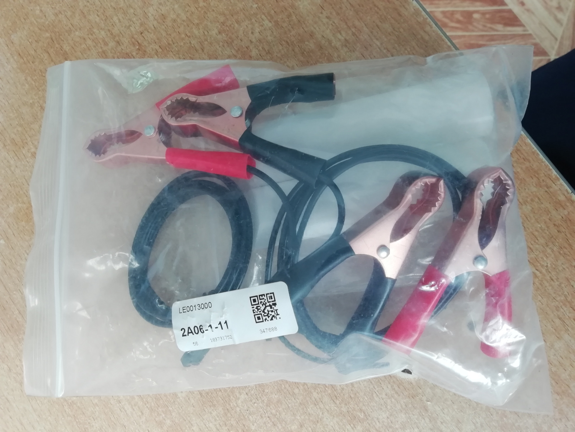

Покупал этот набор уже давно на Джуме. Цена вопроса была 462р.Сеичас дороже.
Ну вот как то так я все и описал. Всем Спосибо. Меньше ремонтов с вашими ласточками. Хорошего дня и до новых встреч. Удачи.

Ухты какая приспособа! Я на предыдущей карбклинером чистил-шланг силиконовый (хорс делал) для шестерошного вакуумкорректора использовал. И баллон подбирал с толстым носиком. Изканался шланг на форсунку натягивать. Открывал кроной. Реально видно как сначала сикает, а потом-факелом распыл идет. Только прокладки под форсунки надо заранее купить на всякий случай.

На форсы же должно подаваться 5 вольт если мне память не изменяет?
12 вольт от аккума опрессовываю
Ma3aHbIu
Там 12 вольт, просто очень короткие импульсы.
