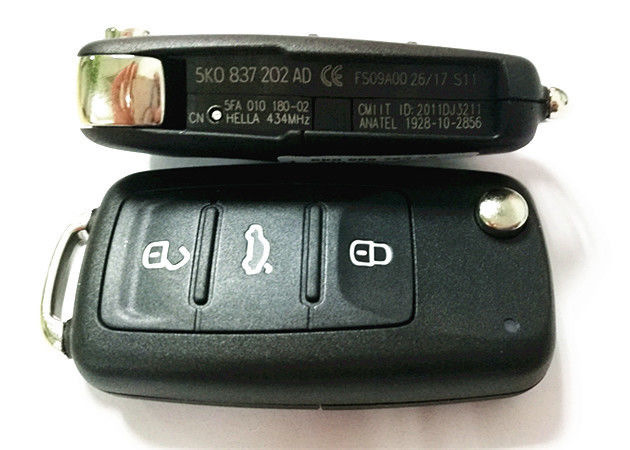

Хочу по нормальному убрать колхоз и поменять блок комфорта, в котором не работает один канал…
Парт номера могут быть одинаковы, и в этом случае, функционал блоков будет идентисен
Только вот к самому блоку привязан радио-канал центрального замка
И он кодируется буквой
Всего каналов 4 и они должны совпадать с каналами радио сигнала с ваших клбчей
Для евро авто — это обычно 434 и 433мгц
Для США — 315 и ещё один
Каждый бцм понимает по 2 радио канала, и тут вам надо узнать какой канал он поддерживает, исходя из последней буквы кода (какой канал нужен — видно на самом ключе)
как много узнаешь нового, спасибо!
а как по ключу узнать какой канал нужен ?
Тут есть нужная информация
вот же черт, не досмотрел, спасибо!
