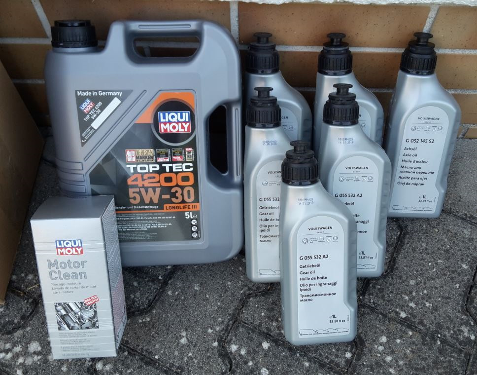

На сей раз взял к предыдущему и ещё пару видов масла.

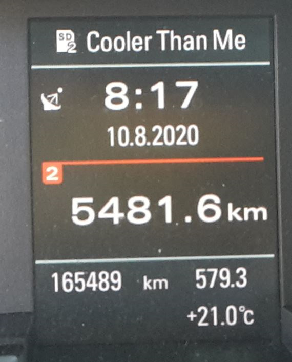

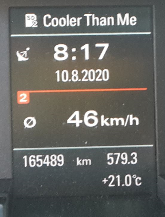

После последней замены я сбросил показания счётчика и больше не сбрасывал.
От последней замены я проехал — 15 481 км. (единички уже не видно).

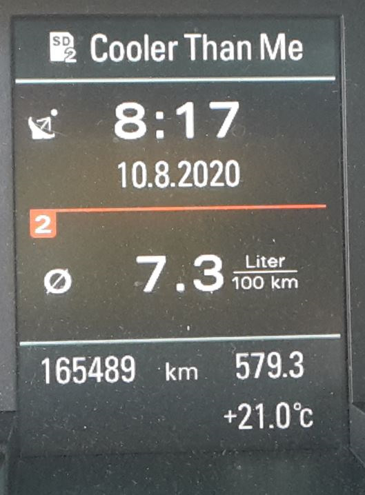

Средний расход за этот период (ну он немног врёт в меньшую сторону, гдето на 0,2 — 0,3).

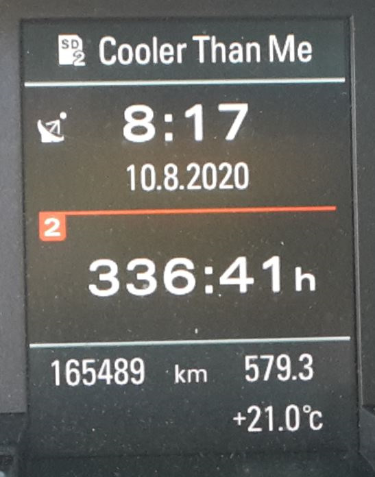

Время работы мотора — 336 часо и 41 минута. Многие утверждают, что лучше менять при 300 моточасах. Я немного переехал.
В итоге средняя скорость стала — 46 км/ч.

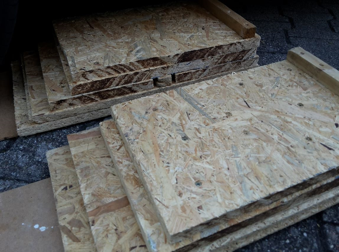

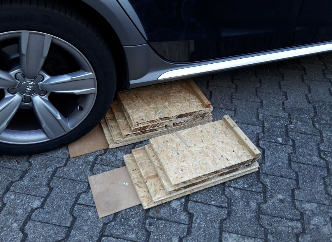

Чтоб машщина стояла ровно, у меня стоянка под уклон ибыла немного выше я под задние колёса сджелал мини эстакаду. Передние поднял на подставки.

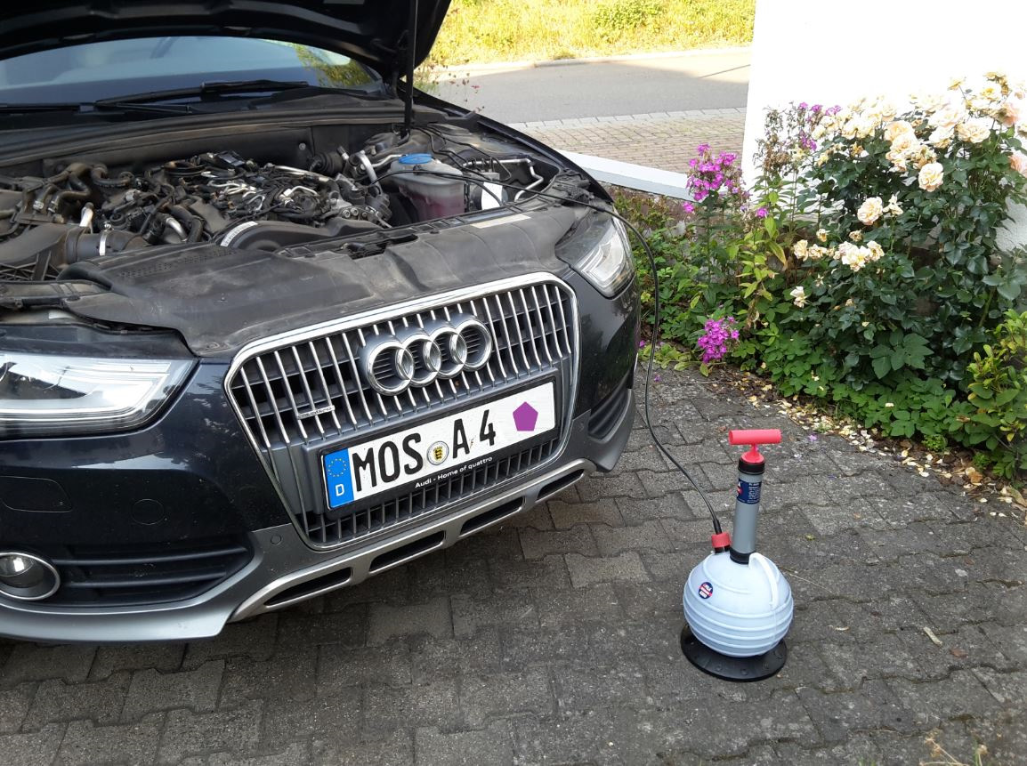

И как всегда вначале стал откачивать.
Так как кожух щупа стоит взадней части мотора, а машина стояла почти ровно всё скачать не смог. Но потом слил через пробку. Наверно надо ей мордочку задирать.

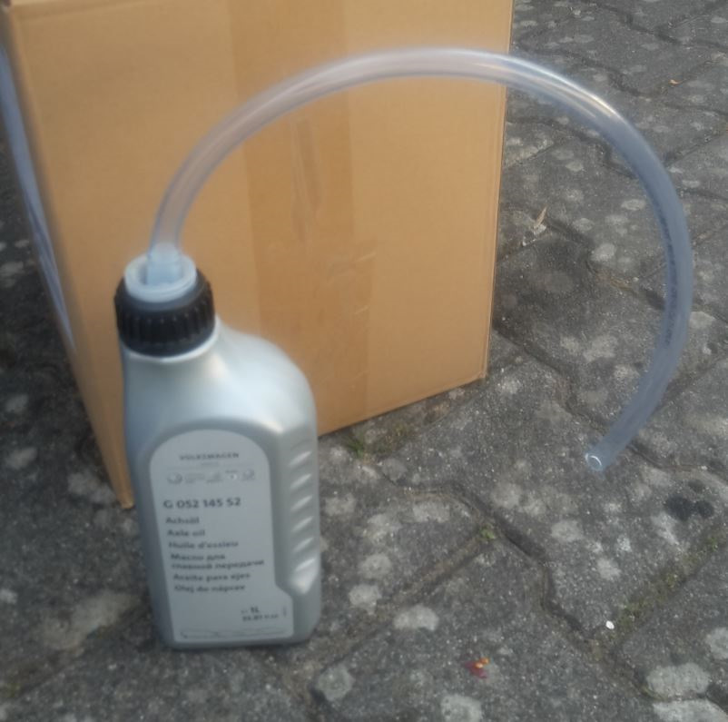

На сей раз решил заменить также масло в коробке (у меня механика) и заднем мосту.
Трансмисионное масло решил взять уже оригинал. Просто на AUDI quattro в коробке есть подогрев и там специфическое масло.
Для коробки надо 4,5 литра (у меня ушло 4,2л.) — G 055 532 A2, в задний мост 0,9 литра (я залил 1 л. и у меня оно не вытекало) — G 052 145 S2.
Также приобрёл пробки в задний мост (2 шт.), в коробку мне в магазине не нашли по Этке. N 100 371 05.
Масло стои 25 € за литр.
Чтобы проще было заливать приделал шланг.

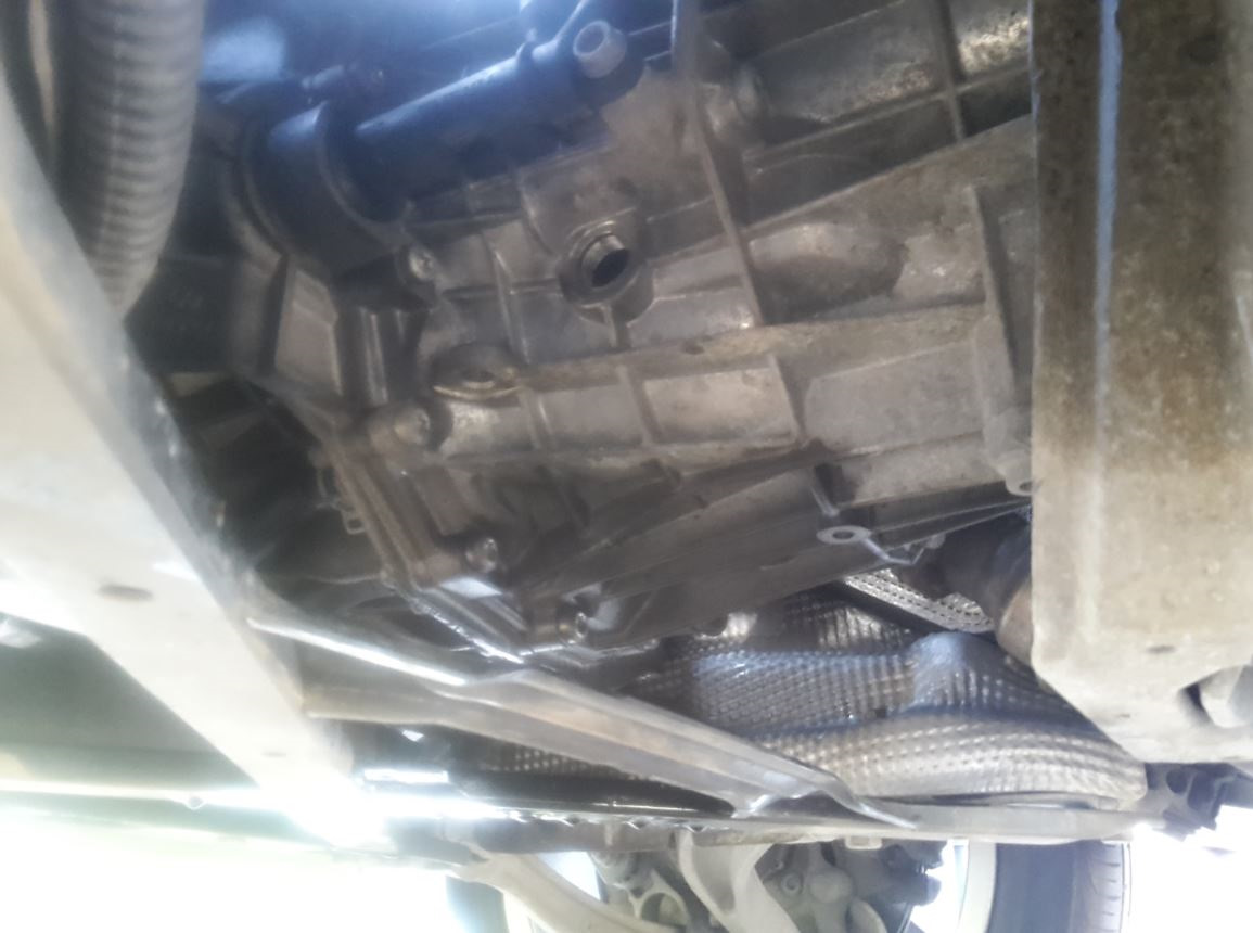

Подмашиной на земле лазить ещё то удовольствие.
Вначале лучше открутитьь заливную пробку, а уж потом сливную. Если вы не сможите её открутить, а масло уже слили будет попадос. Так говорит Эльза и один Драйвовчанин, позже на его тему я дам ссылку.
Чтобы хорошо сливать лучше открутить наверно подрамник. Но я не стал так как машина стояла на колёсах и не ровно. Поэтому сливал так.
Часть подрамника была потом в масле. Слилось мало. Наверно онго убегало понемного. Правая часть немного в масле. Наверно было бы проще иметь длинный шланг с воронкой и помощником который заливал бы масло с верху у моторного отсека. Но я всё делал сам и приходилось крутится.
