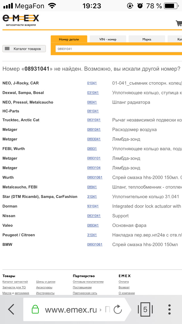

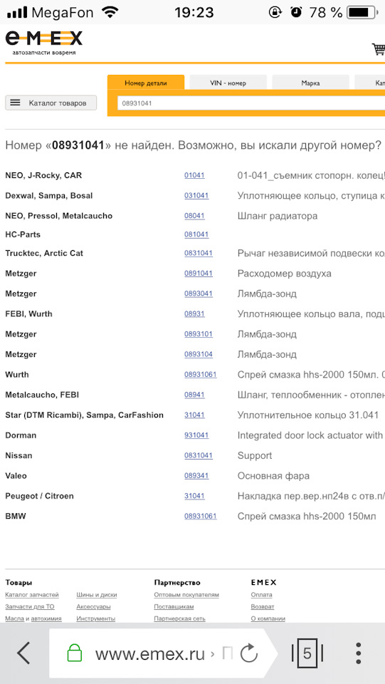

Оказалось что пасту не так просто заказать! штуцера конечно стоят не соизмеримо дорого, но можно подобрать на профильном сайте, как то искал на бывшую машину ) а так очень полезно про смазку для направляющих 👍🏻👍🏻👍🏻
Спасибо, старался, кучу времени убил и сравнивал в живую. Паста должна быть на emex. Штуцера да брет- 500р штучка.
У тебя цифра предпоследняя не верная в номере Wurth оказалась там 089310 6 1 поэтому и не мог найти )
У меня все правильно) посмотри тюбик на фото). 08931061-это смазка HHS 2000 тоже хорошая штука для петель, бери!)
Аааа )) точно, и чего я не приблизил ))) вообщем только с офф сайта заказать, аналог GM 89310410, но ждать 2 недели и то не факт )
а emex ?
Сразу посмотрел
