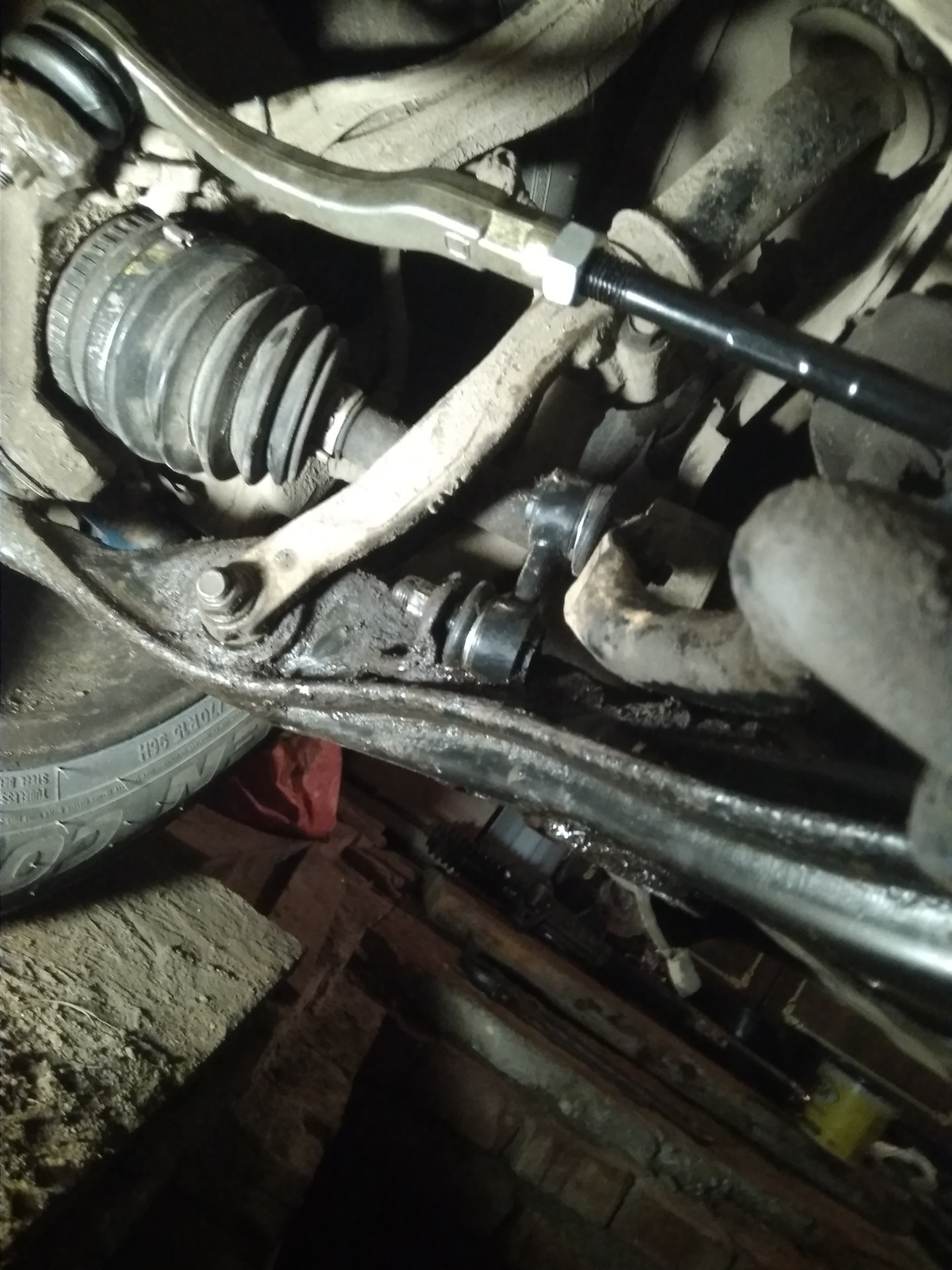

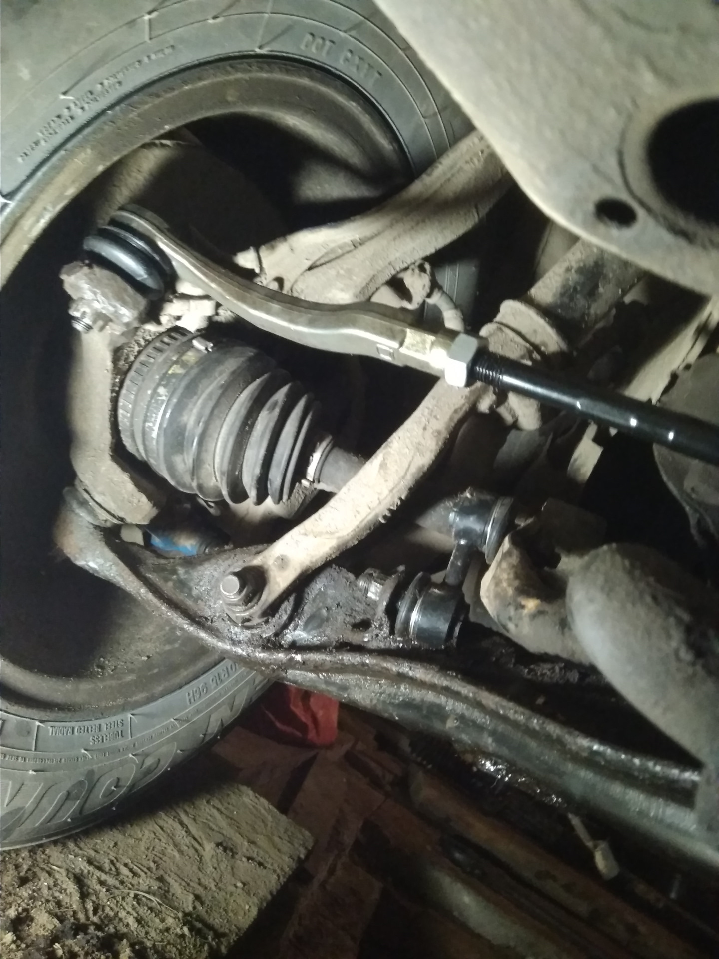

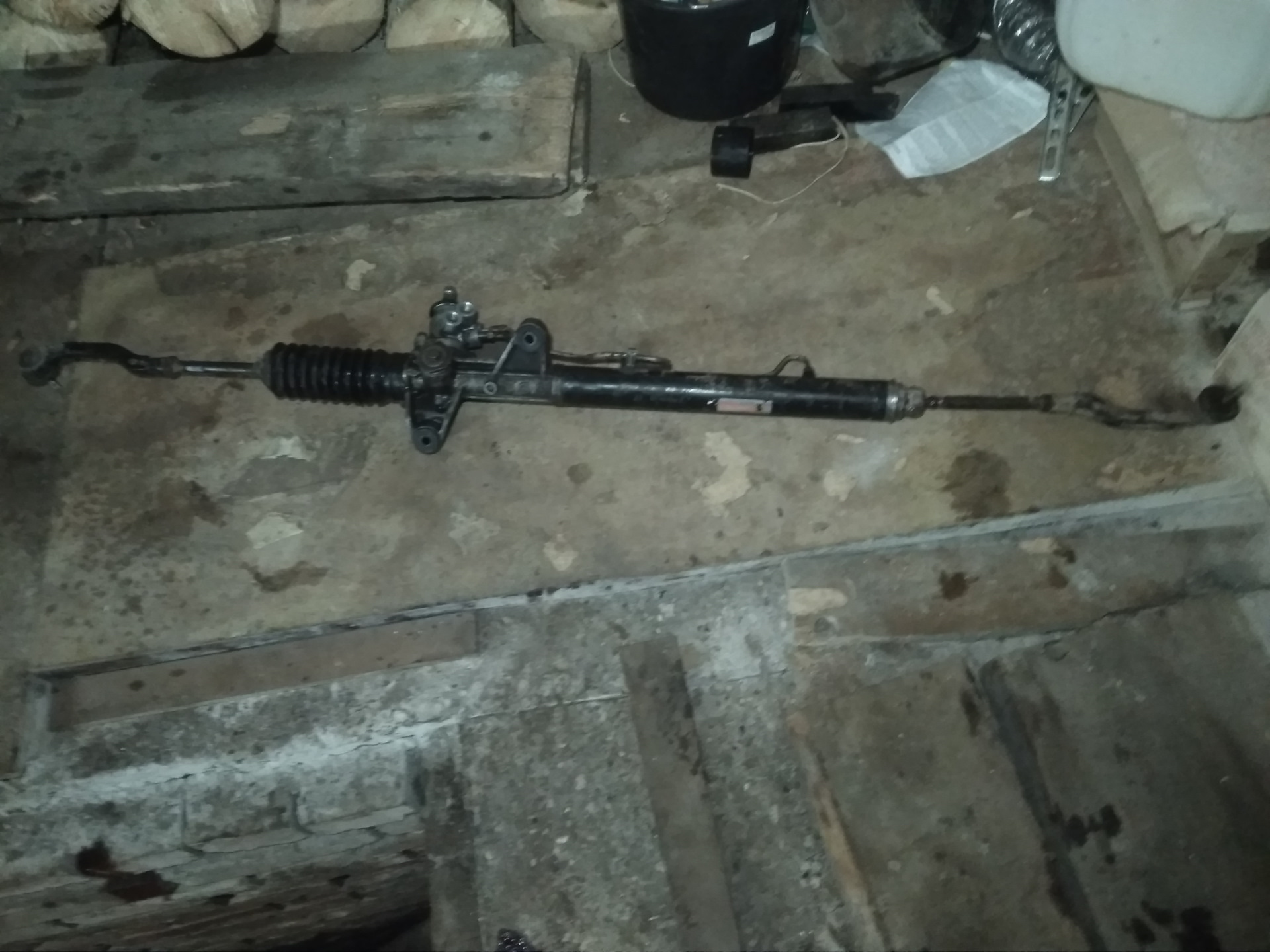

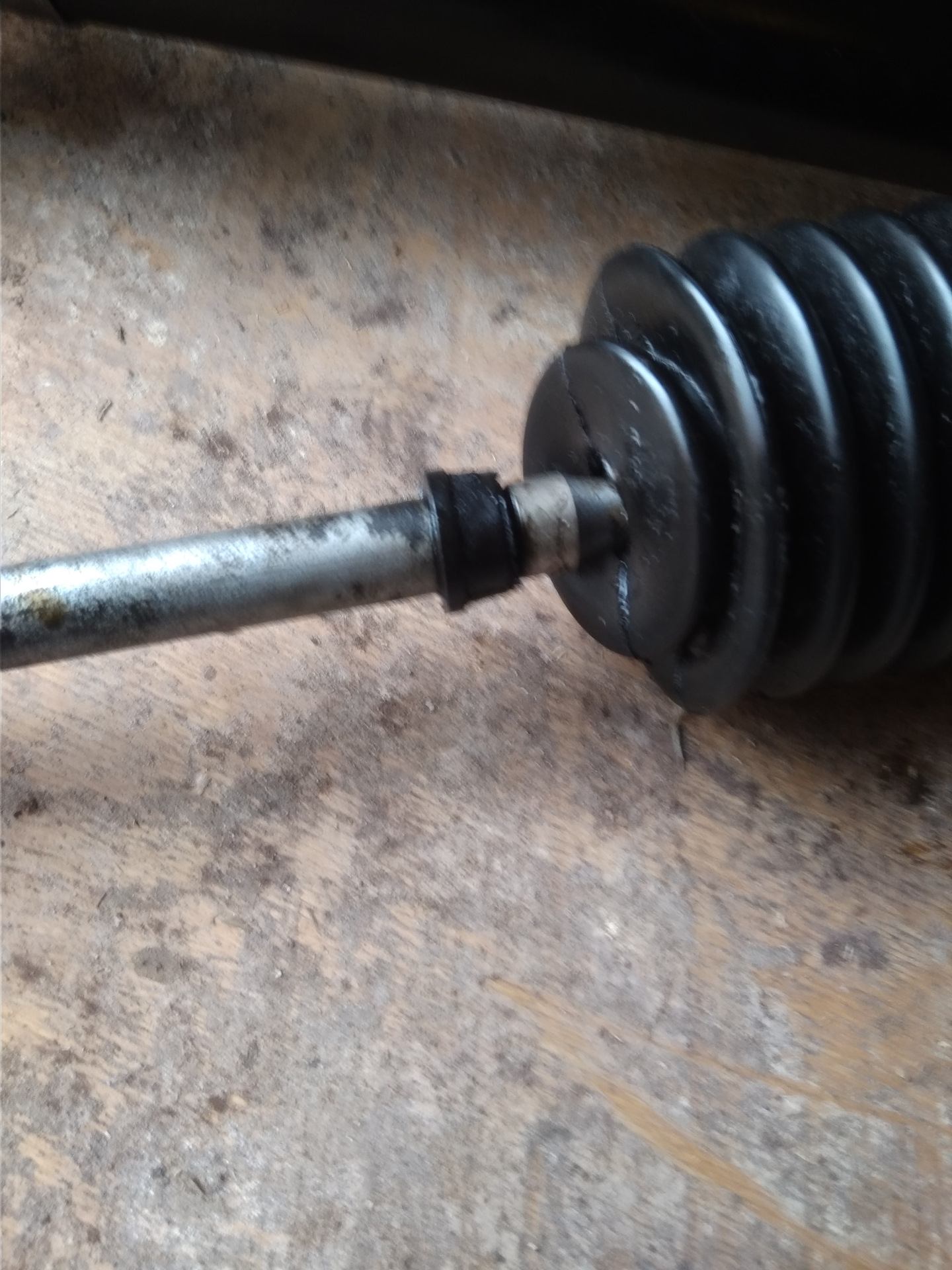

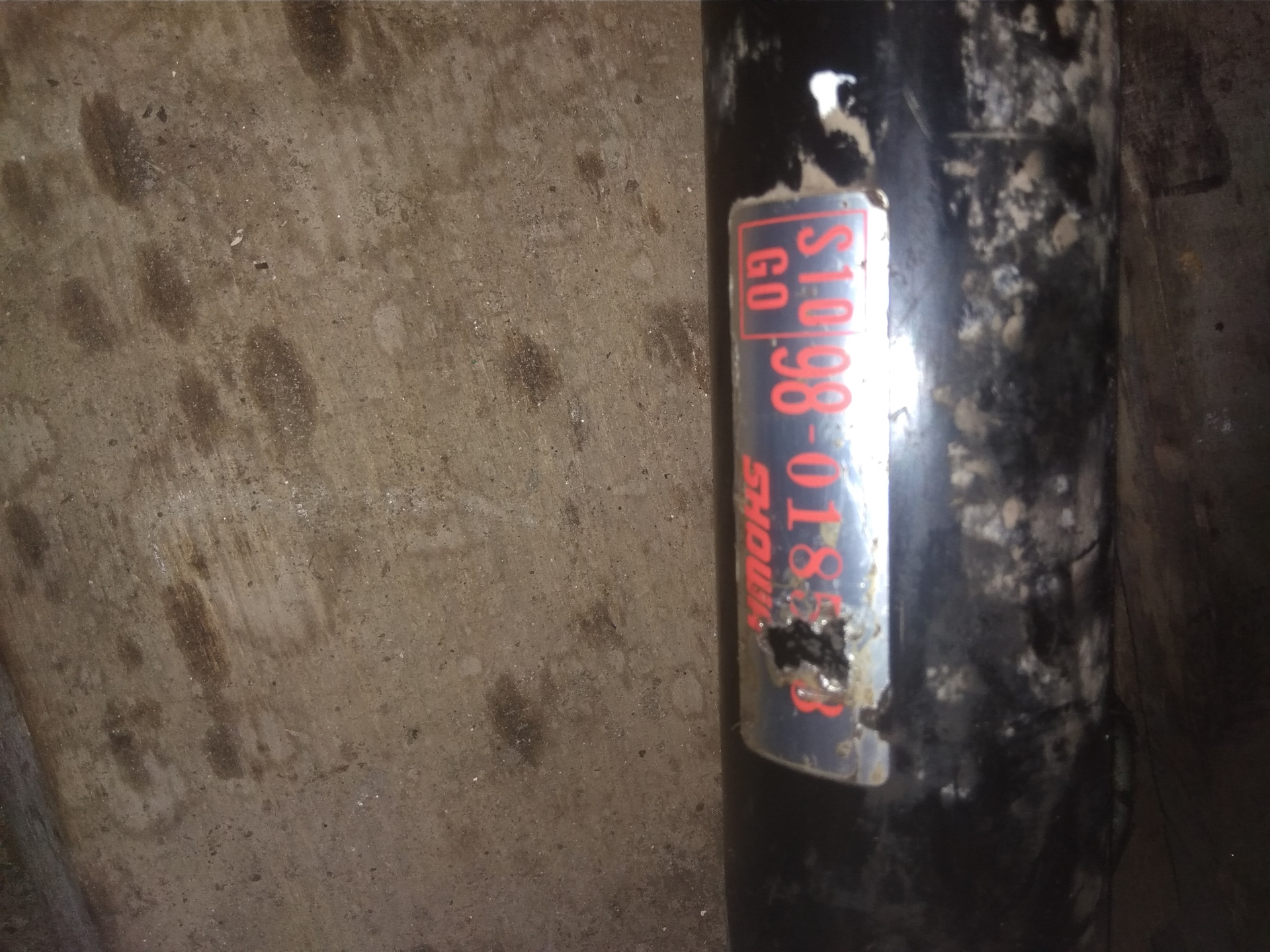

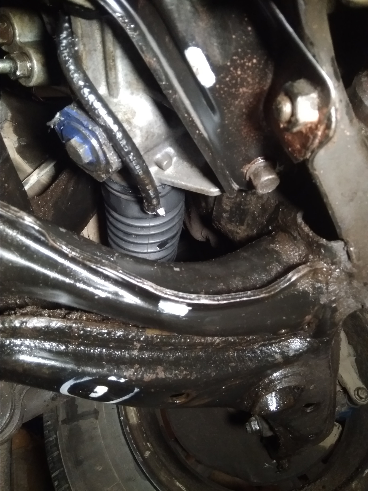

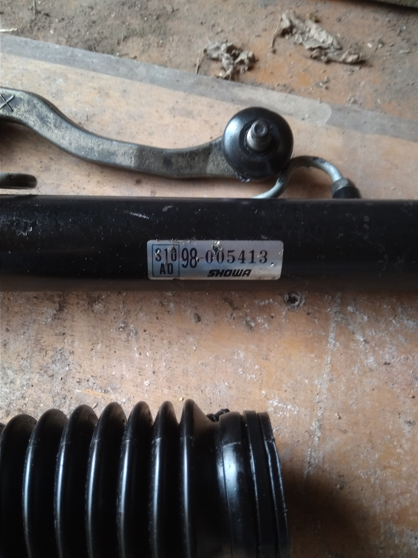

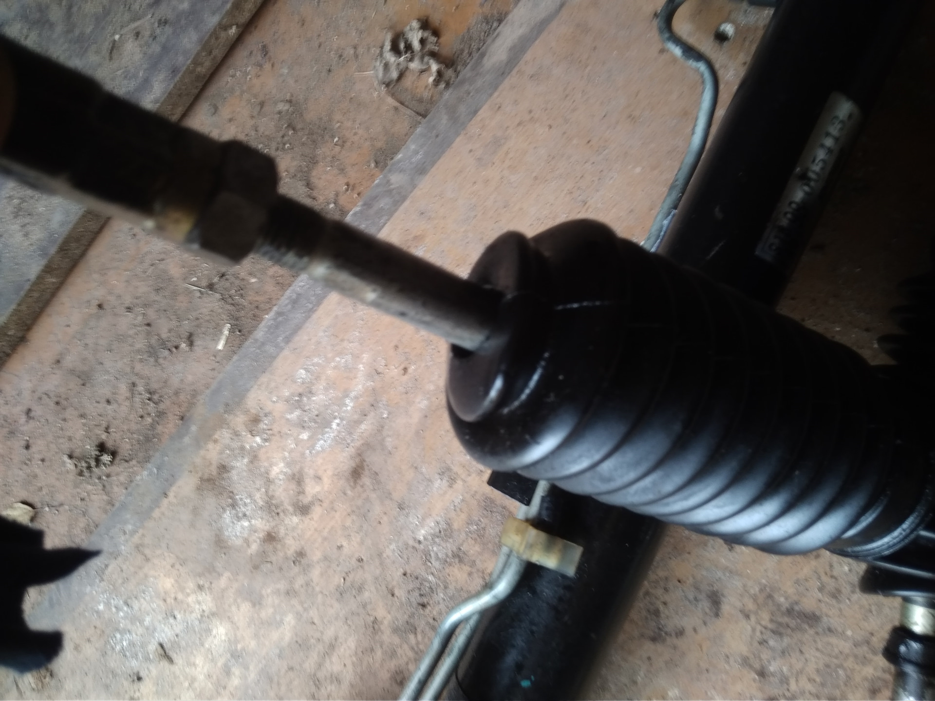

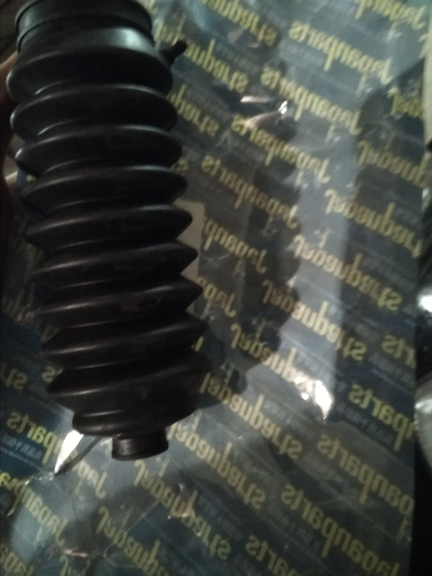

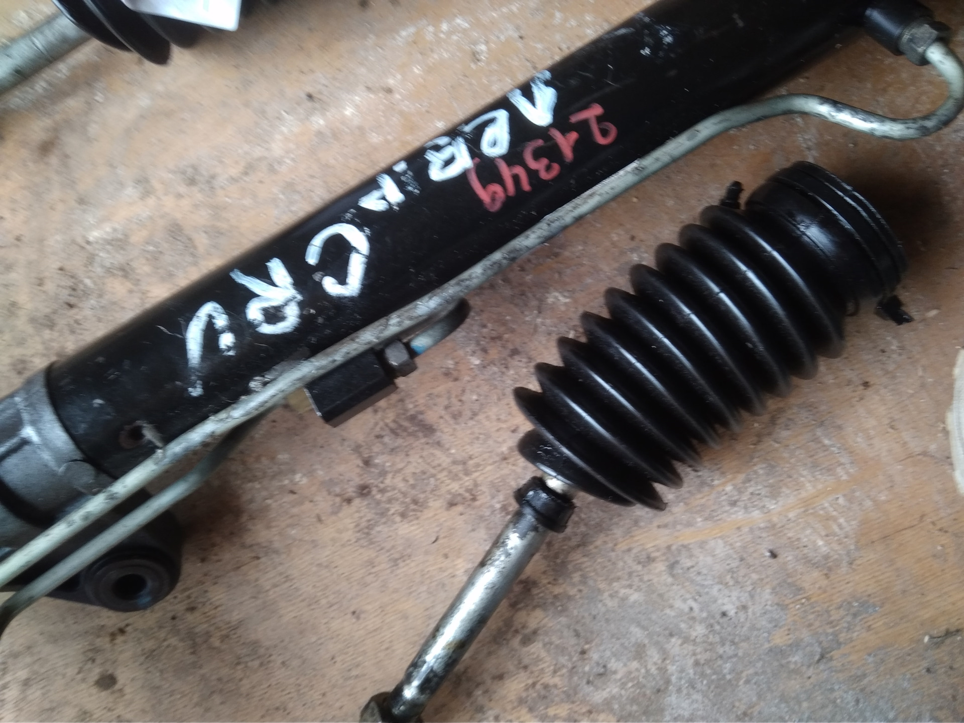

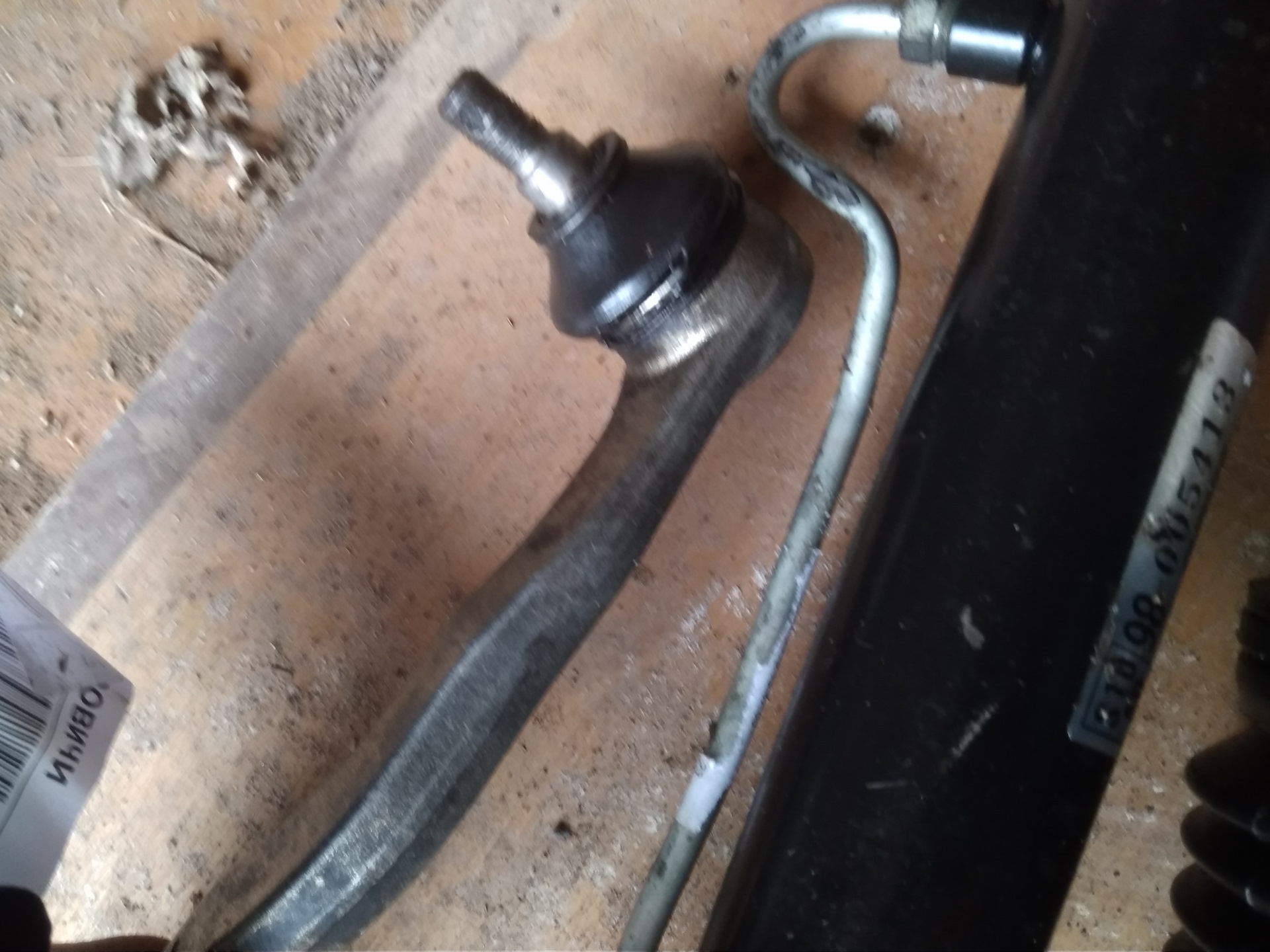

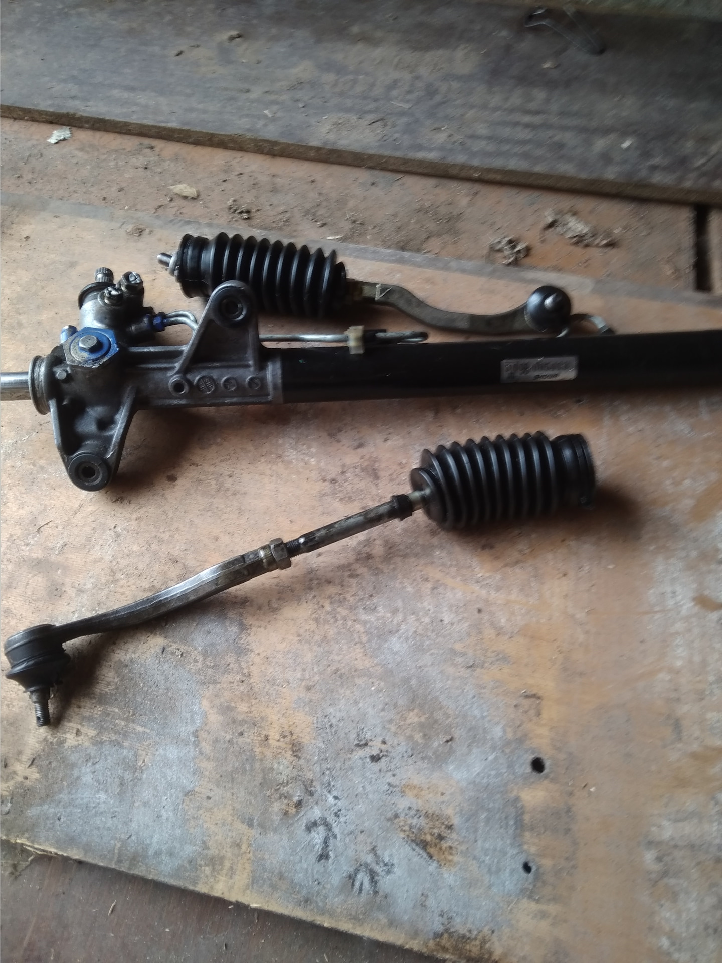

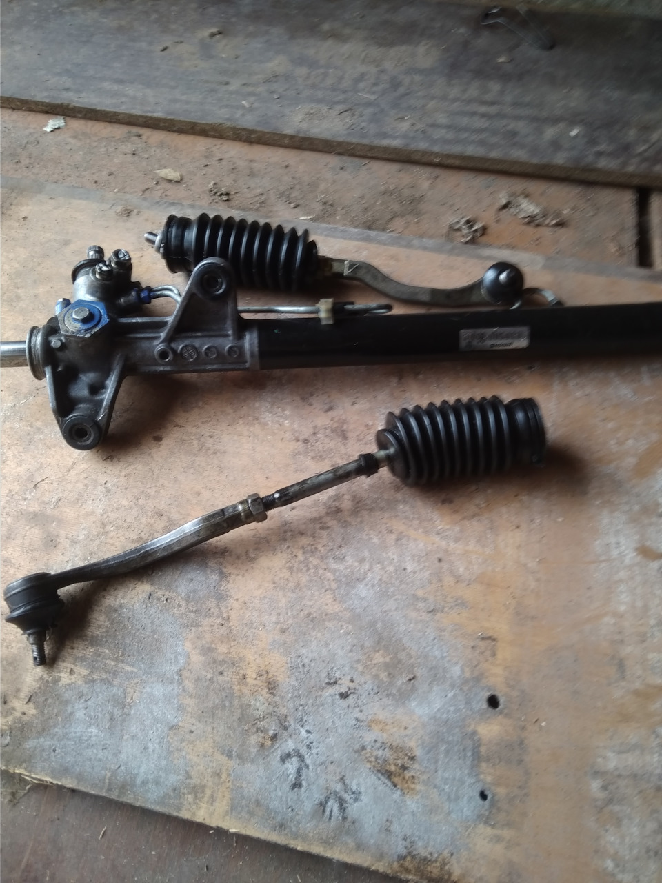

Надоела мне течь рейки, менял несколько раз боковые сальники, ставил по два штуки на сторону, перебирал верхнюю часть рейки. В общем заказал контрактную рейку.

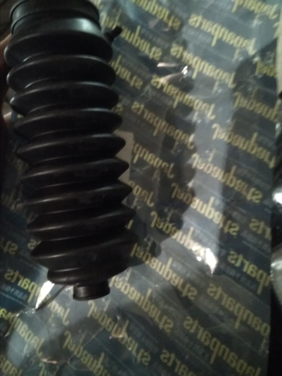

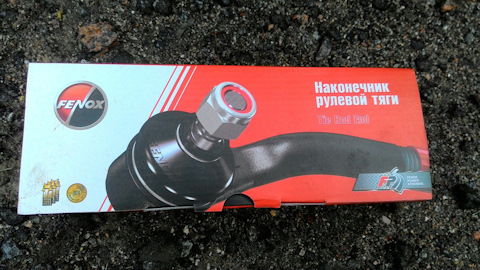

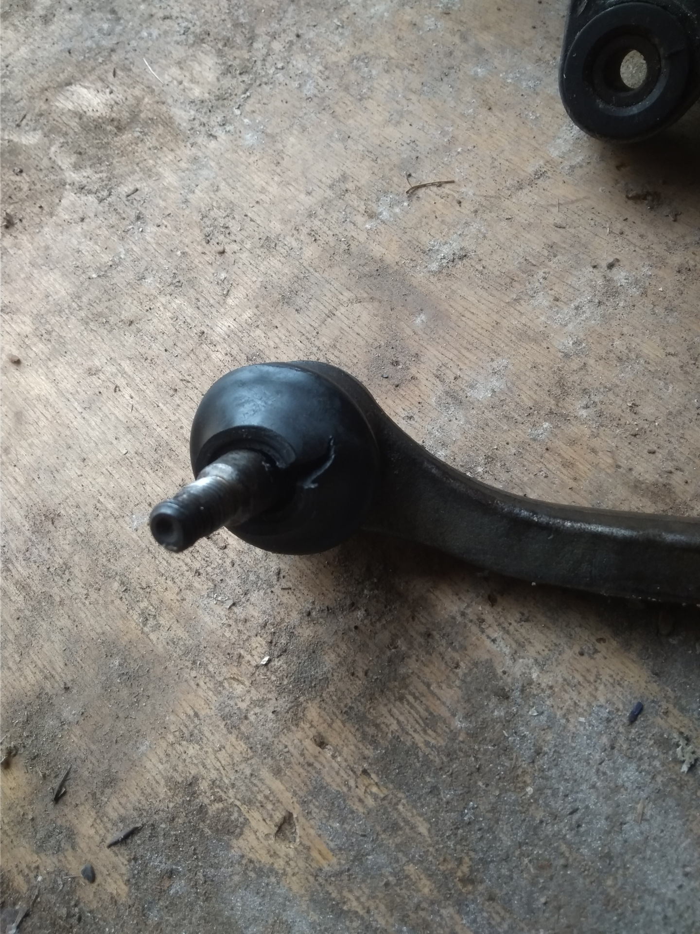

Установил на неё новые рулевые тяги и пыльники от Ваз 2108 на рулевые наконечники.

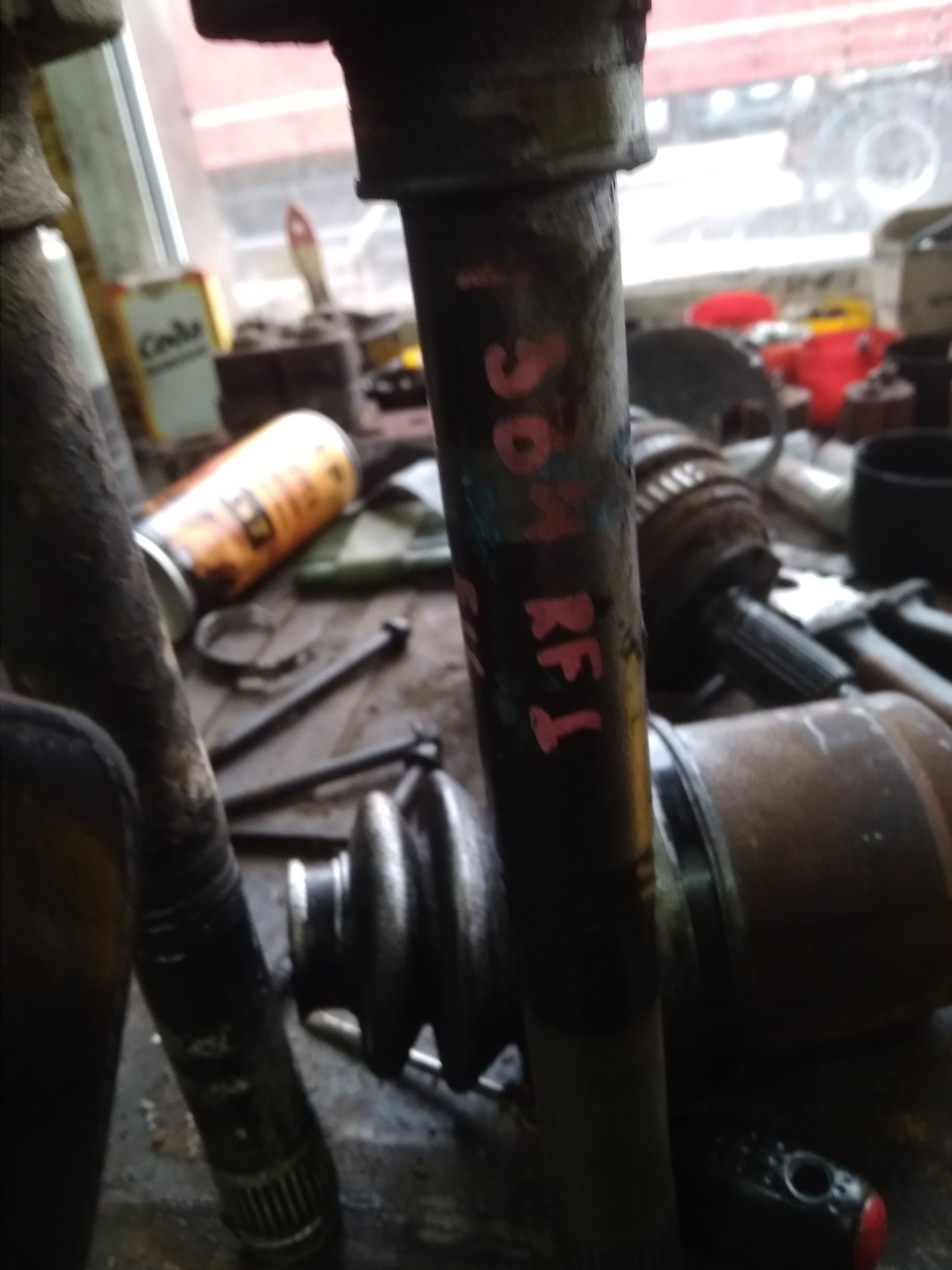

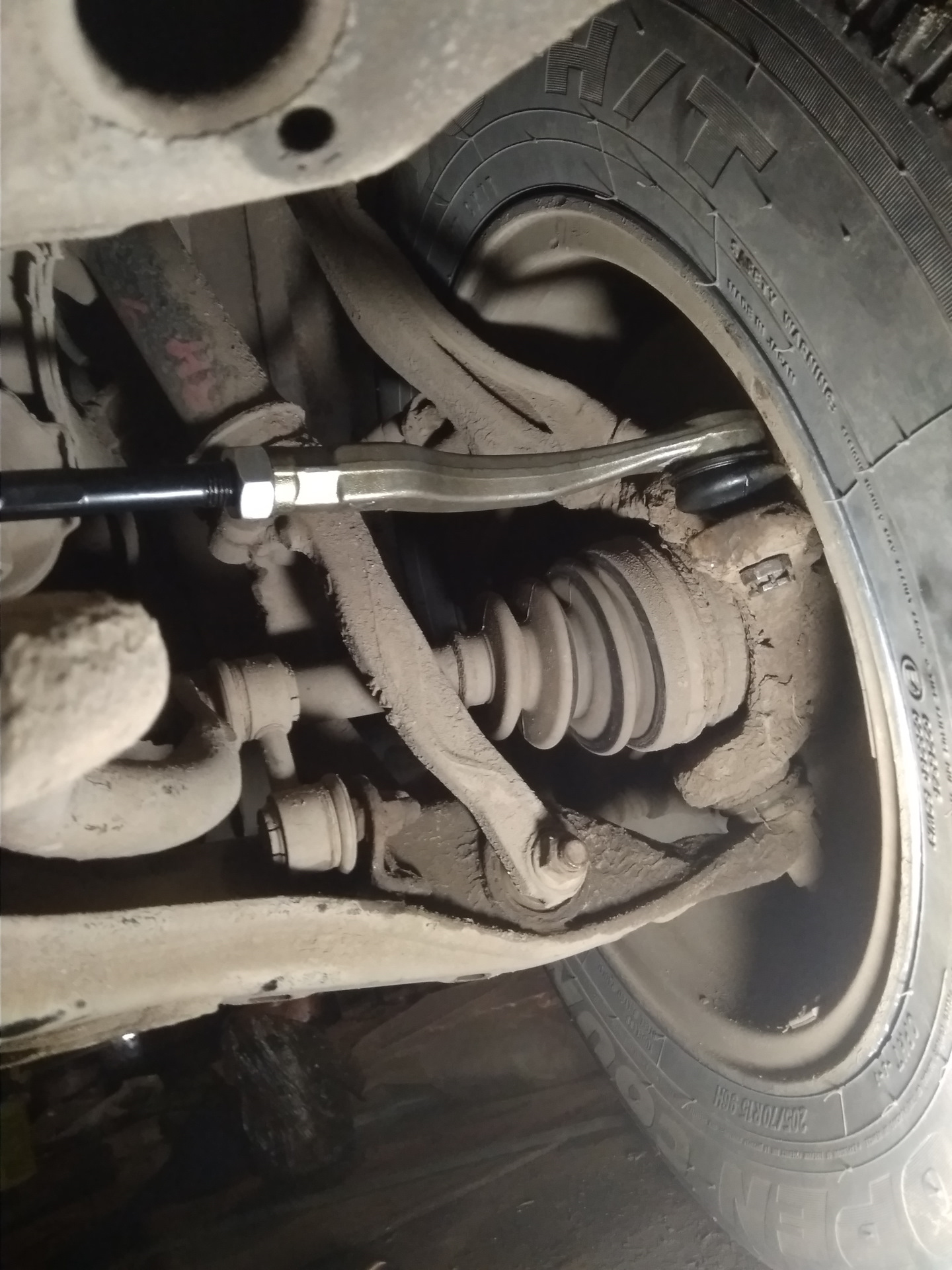

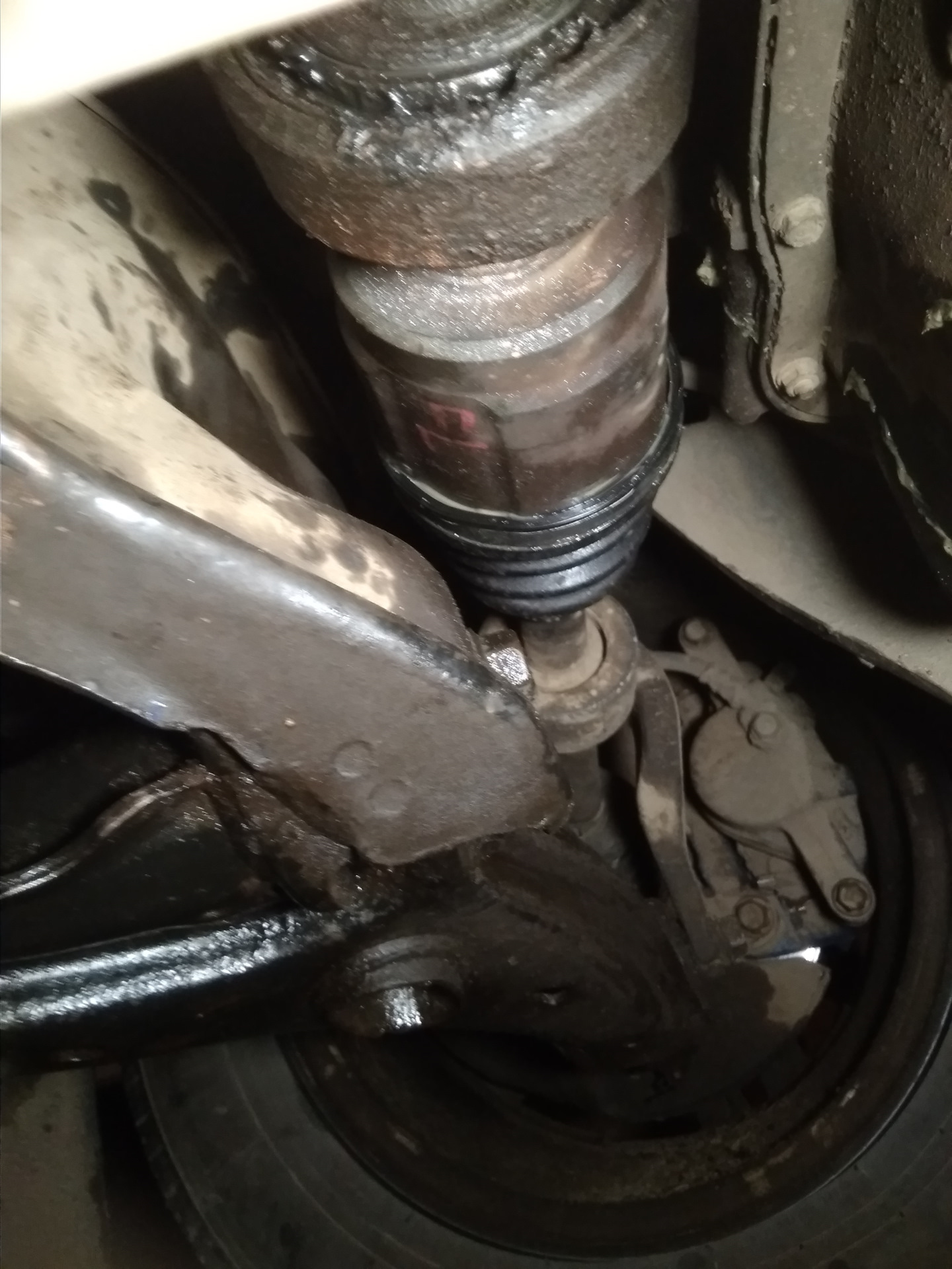

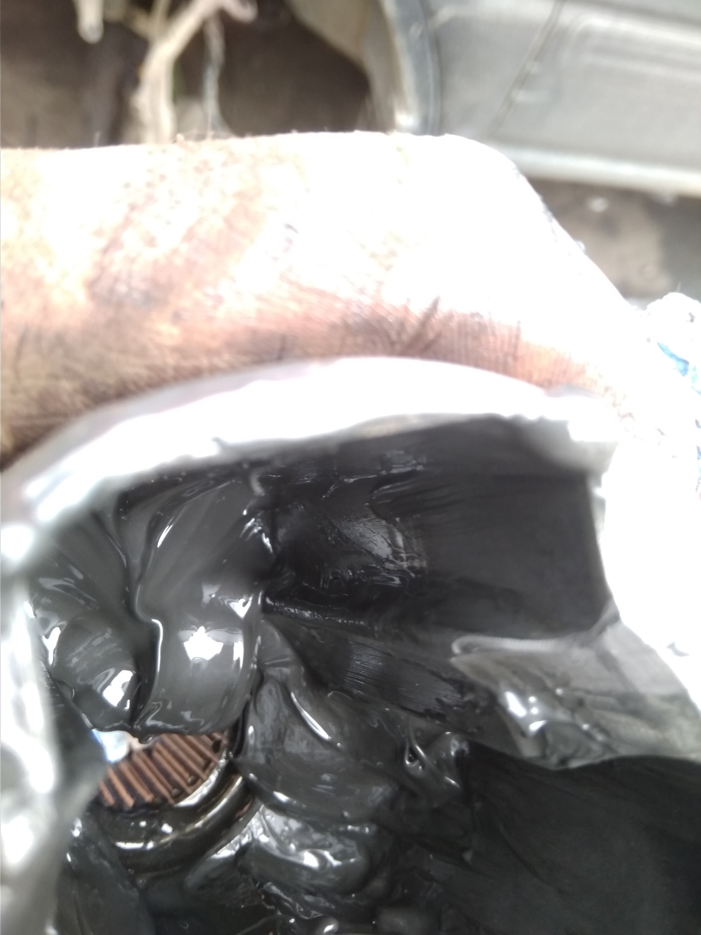

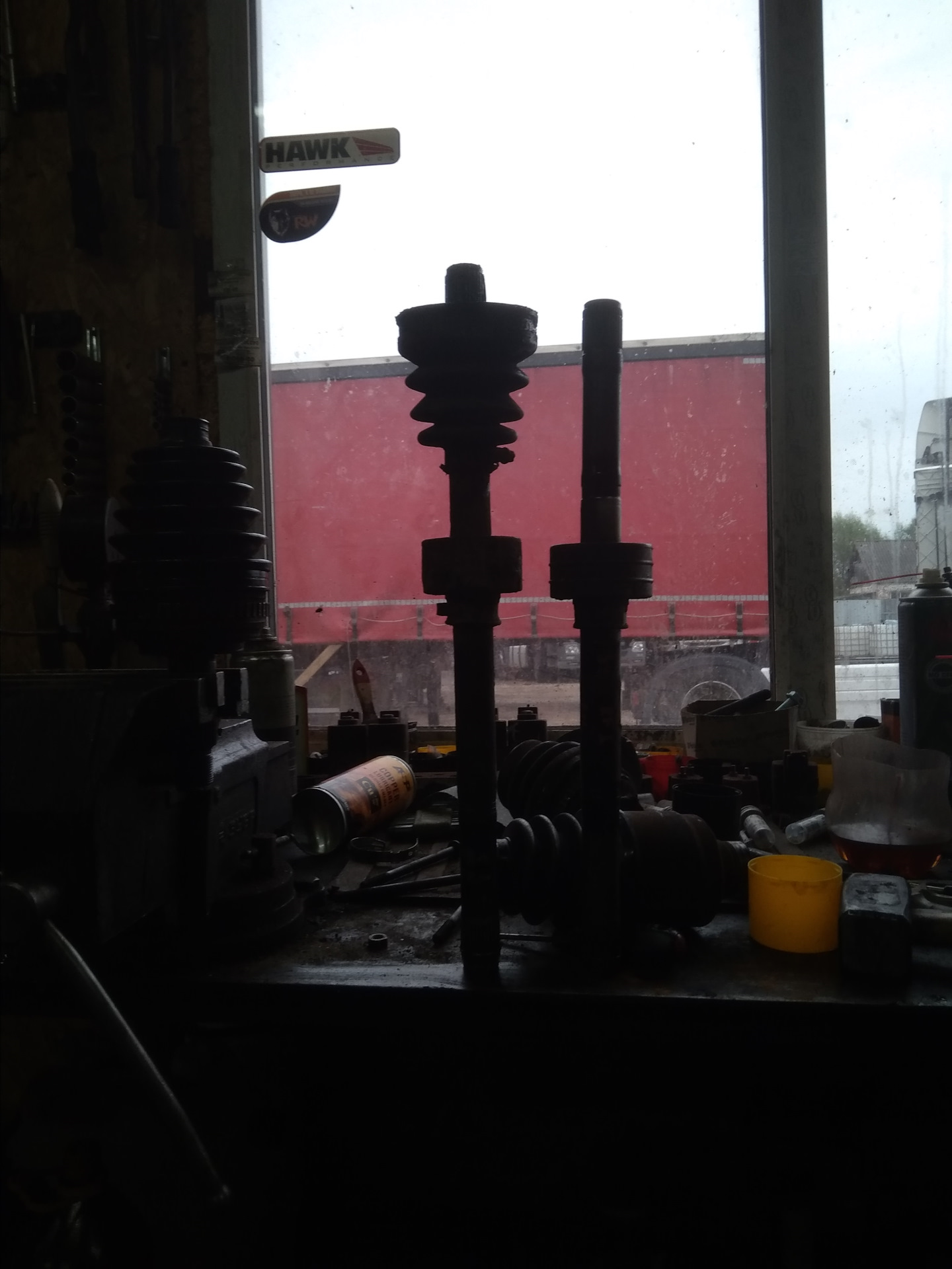

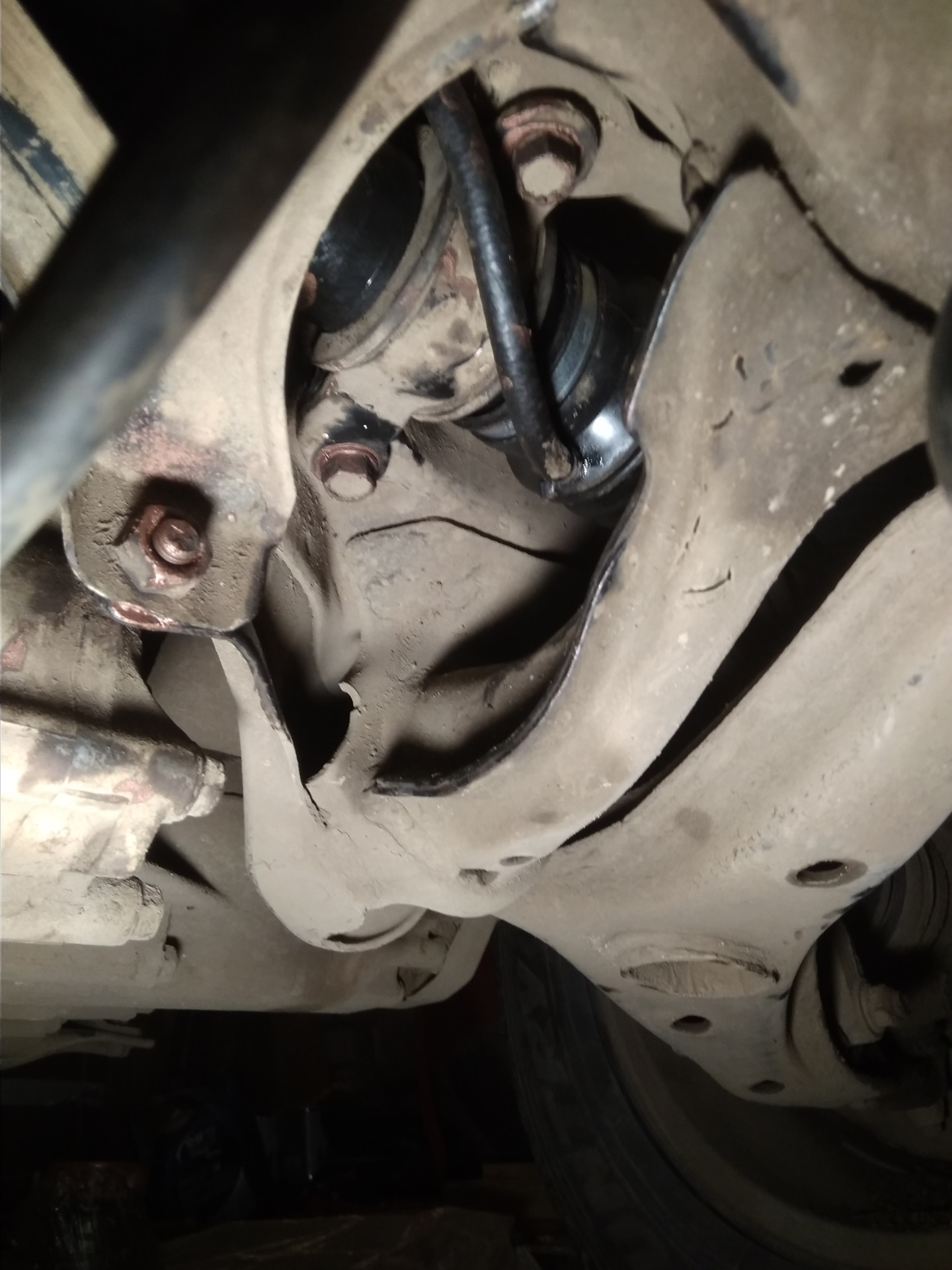

При повороте хрустят оба привода, поэтому заказал сразу оба, но пока заменил только левый. Пришлось разбирать на месте, так как яма была занята, а у меня промежуточный вал просверлен и прикручен болтом.
Гранаты оказались по размерам один в один с нашими и трипоид точно такой же, единственное пришлось чуть подвинуть кольцо АБС на наружной гранате.

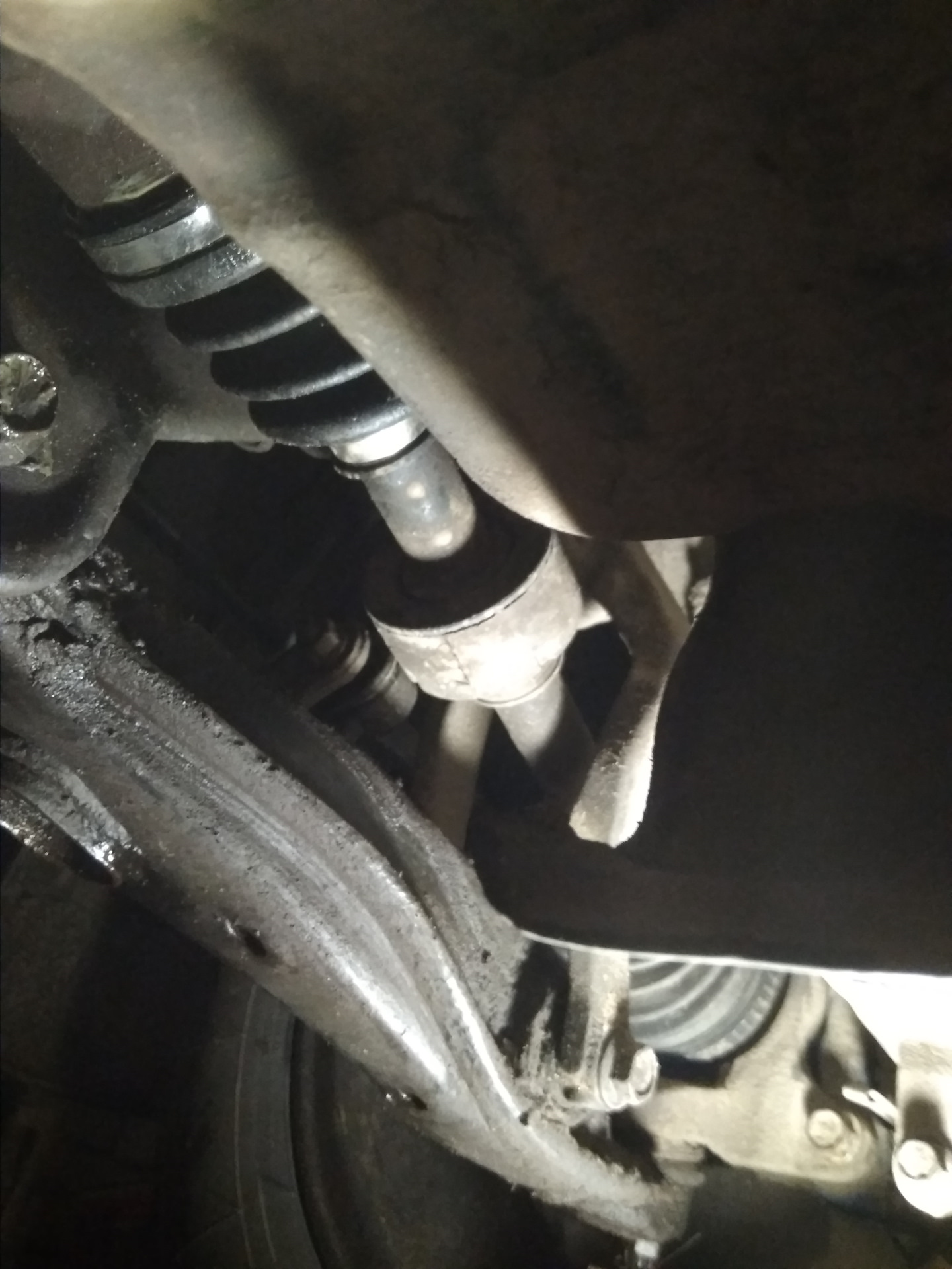

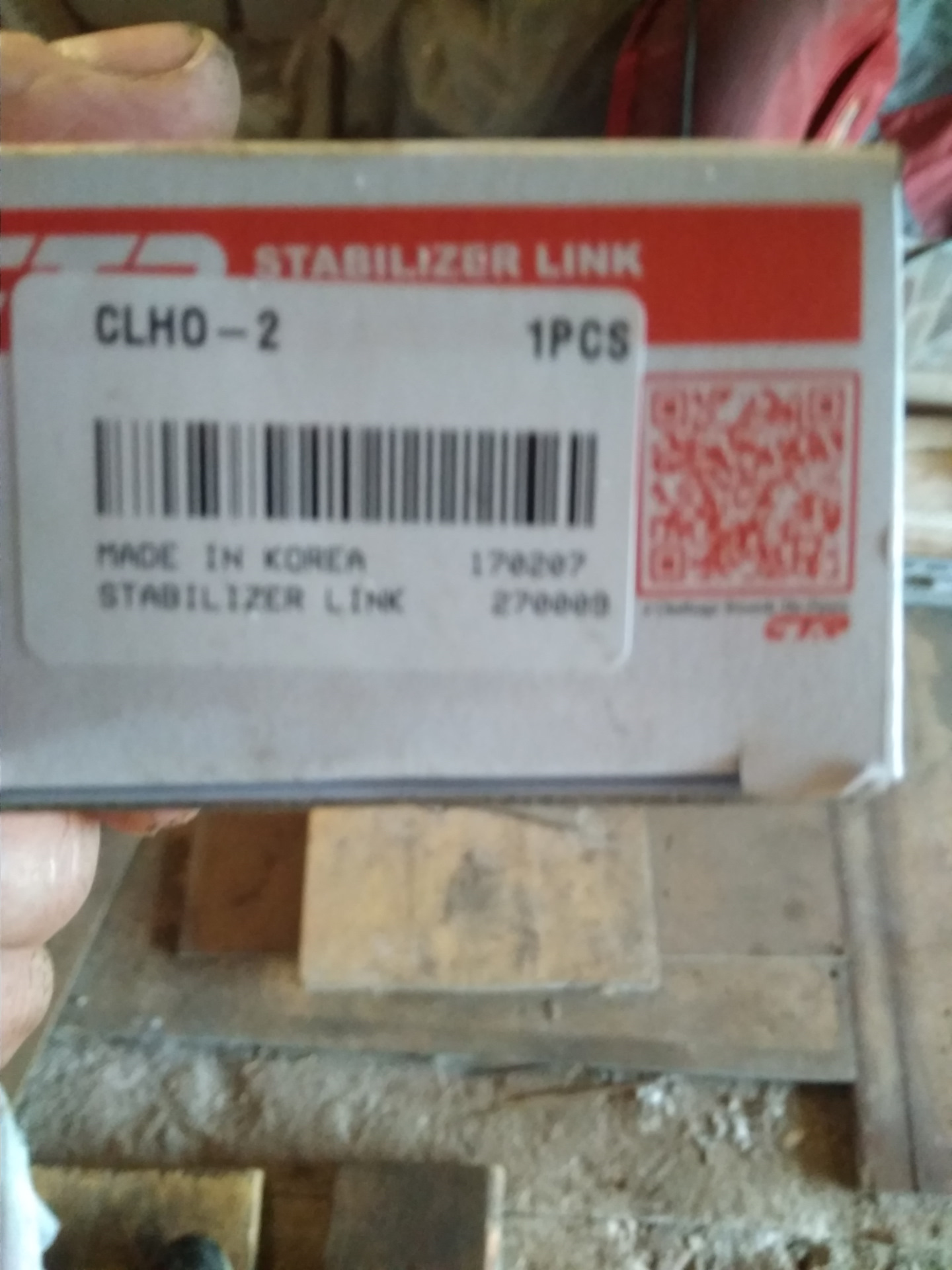

Сразу заменил стойку стабилизатора.

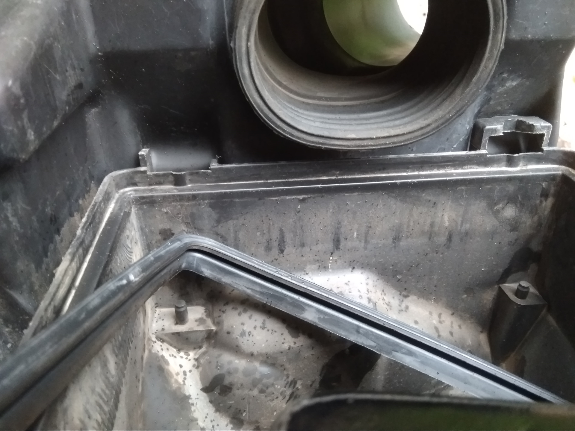

Поставил также контрактный корпус воздушного фильтра, на моем отломилось ухо крепления крышки.

Все таки вазовские поставил? подошли идеально?
Да, не первый раз их ставлю.
Есть уже впечатления от новой рейки?
Вообще класс. Руль мягкий и в бачок по старой памяти каждые три дня заглядываю, но пока уровень на месте.
Ну наконец-то свершилось чудо)) Сколько мучался то?! хоть одной проблемой меньше тепрь
И не говори.

Теперь пыльник засопливил на внутренней гранате левой, надо снова время искать и разбирать.

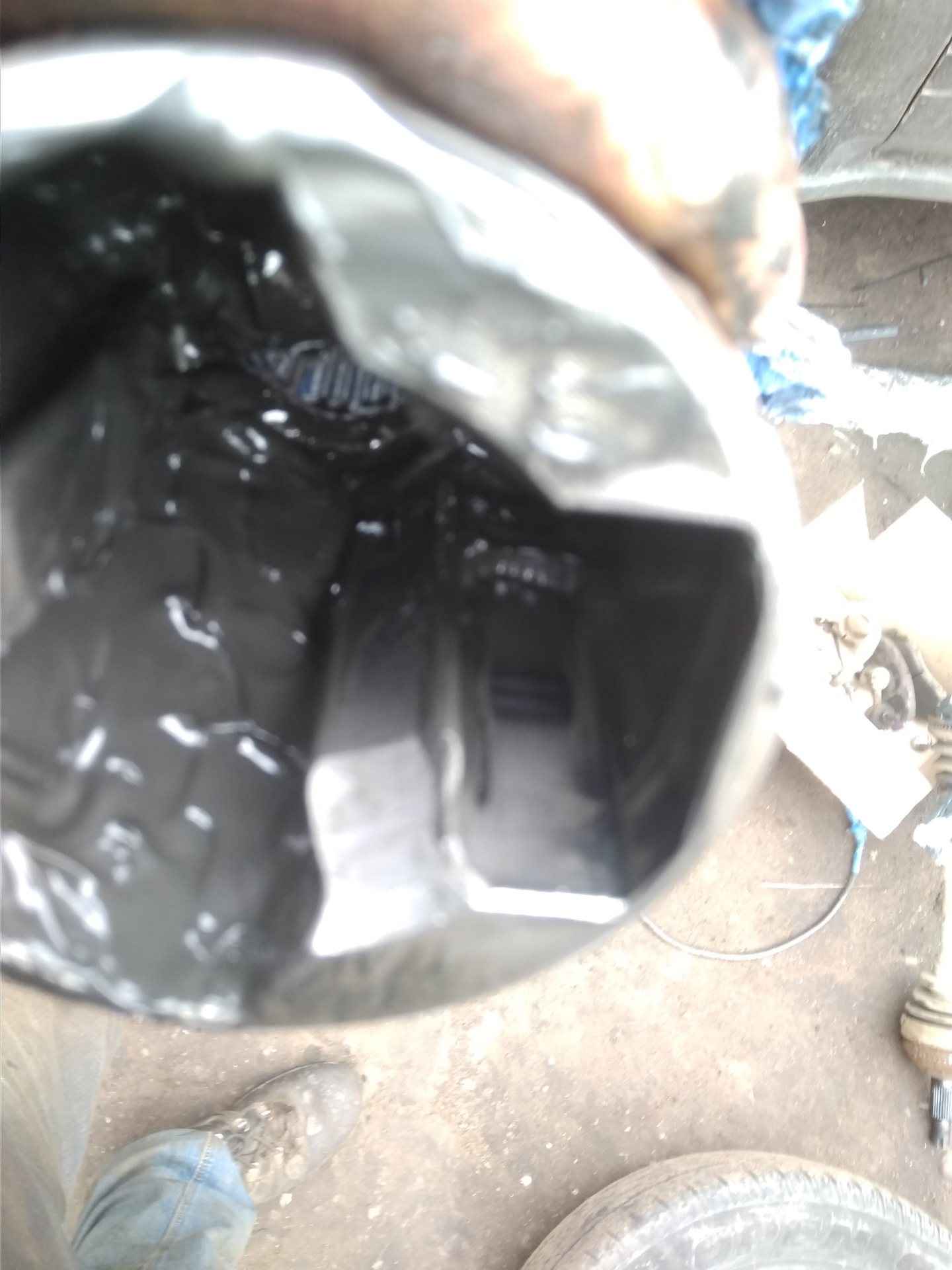

Привода когда сдергивал много масла с коробки вылилось?
Я левый привод с коробки не вытаскивал. Правый пока ещё не менял, но вроде бежать не должно, если по одной стороне поднимать.
Lavrik421
Сдергивал поочередно, ничего не вытекает
Я правый сдернул где-то литр вылилось((( вот думаю нормально или нет…
Ненормально, перелив
