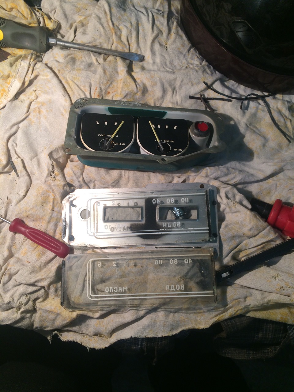

На очереди указатели температуры и давления масла:
А вот здесь видны отличия. Маркировка на старом УК-24, на новом УК-24В и стрелки расположены по разные стороны. А это значит, что придется поменять и стеклышки со шкалой температуры.
Все поменял:
Ну и напоследок поменял одометр:

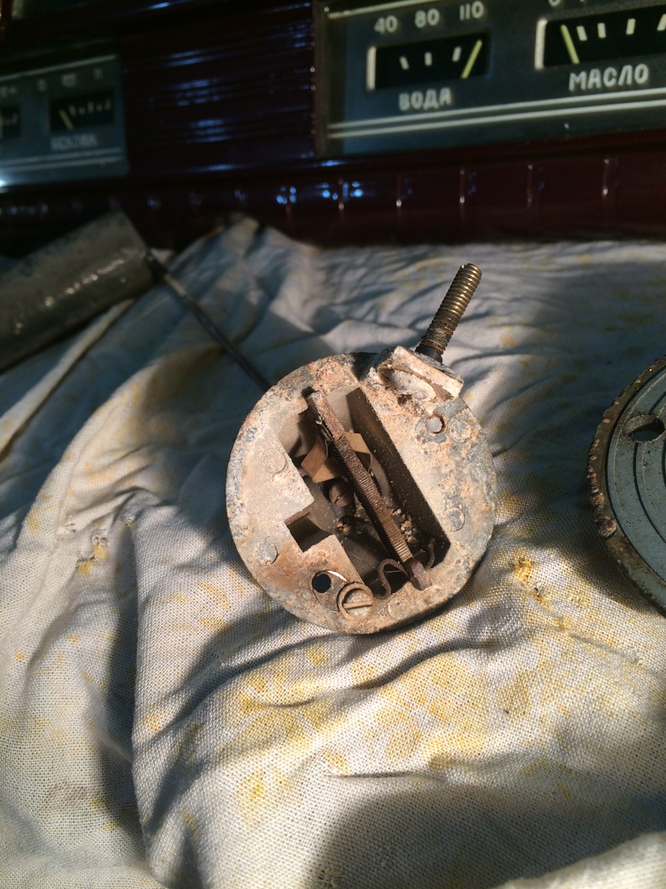

Результатом доволен! Имеем полностью рабочую приборку! Теперь осталось удовлетворить своё любопытство и вскрыть старый поплавок 1959 года выпуска. Очень интересно, что делают 56 лет с железками. Одел костюм патологоанатома, и приступил к вскрытию. Пришлось повозиться с болтами, WD-шка спасла операцию.
Вскрытие показало, что произошел обрыв провода от болта к реостату, немного коррозии и окислились контакты реостата. В целом всё поправимо, думаю заменить внутренности и отреставрировать оригинальную вещь.

Стрелки легко гнутся- аккуратно отогни.

Приветствую, а показания датчика температуры (вода) в отключенном состоянии должны быть на максимуме (выше 110)?
Да. Стрелка падает в сторону максимума
Благодарю, значит у меня не в указателе дело)
для 56ти лет нормальное состояние)…правильное решение — надо реставрировать!
