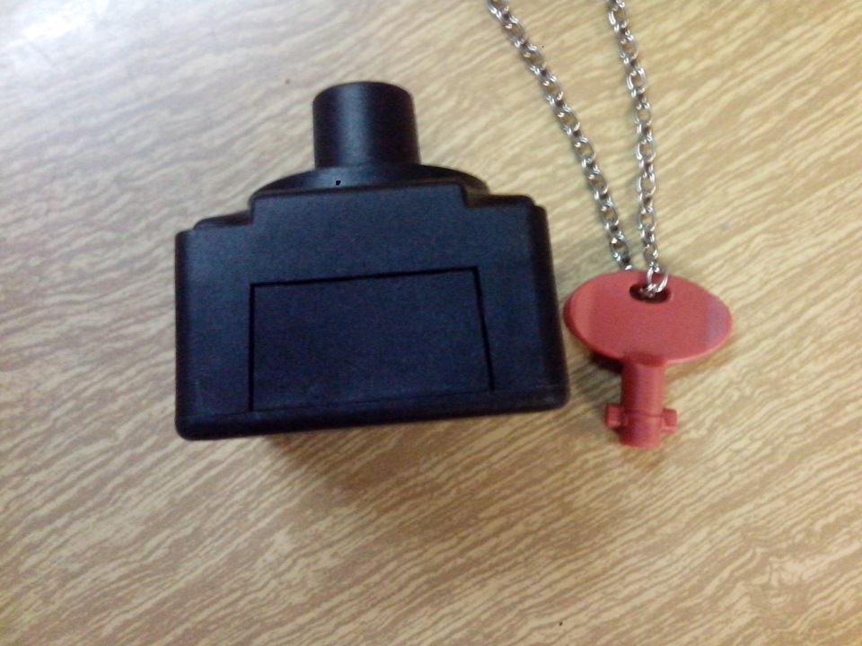

Давно я думал об установки такой дивной вещи, ибо верю я только в принудилово то и выключатель выбирал именно такой (ни какие грюнеры и им подобные доверия мне не внушают) Массу от ЗИЛов и КАМАЗов не хотел (не держат они такие токи) А в случае замыкания лебедки тупо сгорят (это хорошо еще если замкнет на размотку, будет время поиграв в сварщика открутить клемму) Долго долго думал (хотелось что бы еще и бюджетно вышло) И в итоге при помощи Ромки (БЛОНДИ 13) прикупил вот такую вещь! Описание ниже.
Характеристики
Пусковой ток 700 А (10сек)
Напряжение до 48 В
Размеры 69х69х75 мм
Допустимая нагрузка 300 А
Производитель AES.Co
Страна Тайвань
Описание
Выключатель массы имеет съемные боковые пластины для подключения силовых кабелей АКБ. Может использоваться для аварийной обесточивание бортовой сети. Снабжен съемной поворотной ручкой.

Я у себя грюнер поставил доволен. Кратковременный ток держит до 1000 ампер, а рабочий 500 амп. Управление с кнопки из машины удобнее чем под капот лазить. Немцы на мерены такие релюхи ставят для отключения массы.
Многие так и делают (сгореть можно) Грюнер хорош только вместе с такой вот штукой, лучше не полениться и лишний раз залезть под капот чем потом с огнетушителем лазить (ИМХО) Да и посмотри как сделано у толковых электриков которые работают с большими токами, да и на сварочном аппарате грюнеры не ставят)))
На сварочных аппаратах нет соленоидов которые могут залипнуть. А грюнер работает хорошо. А так каждый выбирает что ставить. Удачи.

У меня проще сделано, сварочный разъем на 200 ампир.
Капот открыл соединил и все, потом разъедил, чтобы не сработала случайно.

А я T-Max'овский взял — уж больно ключик красивый у них)))
это да но мой был дешевле)

Хотя, когда машина на березу полезет, под капот не успеешь запрыгнуть и разомкнуть)))
тоже думал об этом и пришел к выводу что на бездоре капот до конца закрывать не надо, ключ фиксируется там и пока лебедка включена ключ не вытащить. Да и штурман в курсе если чего прыгнет)))
А я посмотрел как т-макс устроен — ключ проворачивать необязательно. В принципе, капотом "прижал" — и ок)) Потом просто дернул капот наверх, если что — вот и аварийный выкл)
