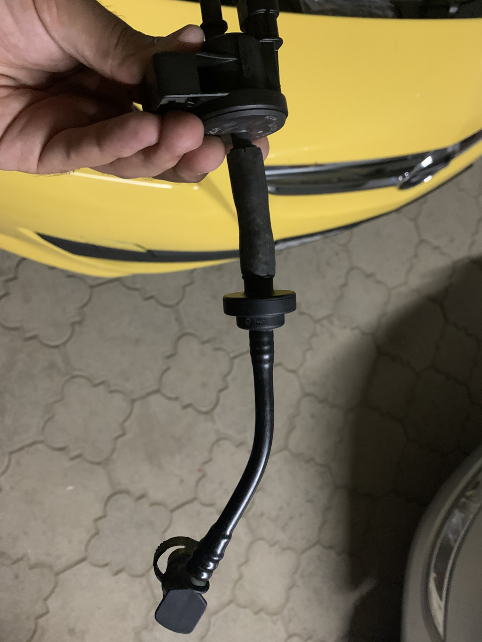

Ну и последним пришел самый долгожданный клапан адсорбера. Мой продувался в одном направлении, из-за этого после поездки, даже короткой, из топливного бака доходил треск, стоило открутить заливную крышку — происходил хороший такой "пшик" и треск прекращался. После замены всё хорошо!
По замене ничего сложного, единственной, я немного ошибся и чтобы снять трубку со старого клапана прогрел всё вместе…и трубка сжалась))
Но ничего, взял шланг с кислородного балона)
И самое главное!
Я писал, что машина троит после падения прогревочных оборотов, иногда глохнет, также один раз вылезла ошибка богатой смеси, ну и 1101 была. Так вот, после замены клапана адсорбера ошибка 1101 ушла и машина теперь работает ровно и не глохнет! Получается клапан не держал, в коллектор шло больше воздуха, мозги из-за этого добавляли больше топлива…но я рад, что виноват был клапан адсорбера, а то хотел уже снимать коллектор в поисках грибовидного клапана))
