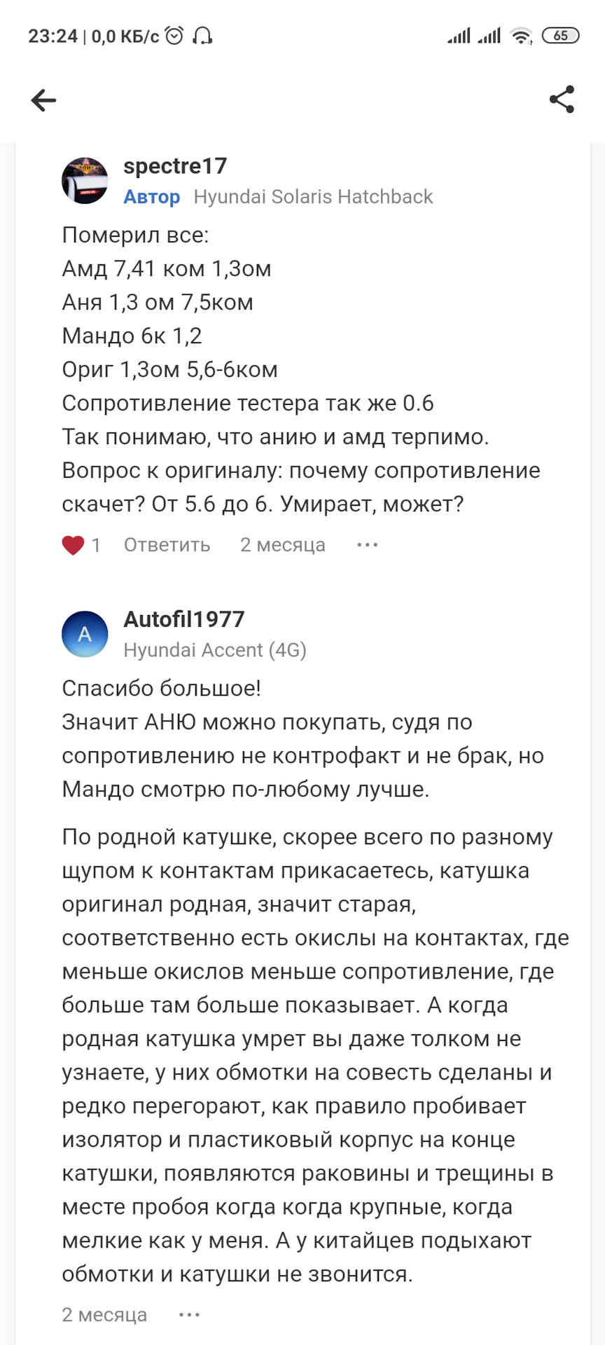

Да, про катушки тоже почитал. Себе беру ANYU, у них сопротивление 7.5, но стоят 600руб в емексе. Посмотрим на сколько хватит.
Тоже думал сначала Аню взять, один чел ездит, говорит нормально. Замерил сопротивление по моей просьбе, кажется тоже около 7,4 кОм было. Но просто так затянулась борьба с вибрацией, что решил не рисковать и брать катушки с сопротивлением ближе к норме.
