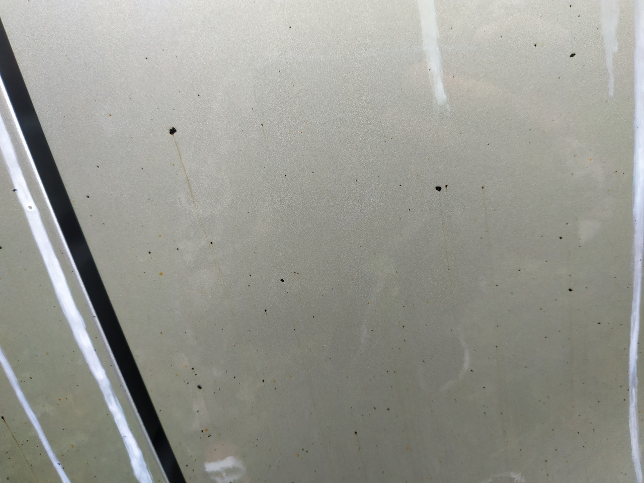

По прошествии 3 лет глаз начали мозолить битумные крапления по обоим передним дверям, хорошо что не оч большие, но точечные, особенно видно их было после мойки.
Поскольку выдалось свободное время — то не уделить данному вопросу 30 минут времени было ошибкой.
Средство взял Lavr для удаления битумных пятен. (120 руб)
Вот тут прекрасно видно о чем речь:
и пару фото:
После нанесения средства ждем от 3 до 5 минут, при этом реакция начинается мговенной.
После берем мягкую тряпку либо микрофибру и удаляем все пятна, которые уже успели раствориться.
Далее смываем средство водой
и конечно радуемся результату

С битумом борюсь используя нефрас отлично удаляет все сделаное на основе нефти.
Я битумные точки обезжириванием удалял, отлично удаляет

Я битумные пятна керосинчиком смываю смачивая мягкую тряпочку
На будущее возьму на заметку и залью в этот флакон его, но все же считаю что нужно пуликом распылять а после уже стирать а не просто тряпкой моченой елозить
Я обычным обезжиривателем пользуюсь. Покупаю которы сразу с разбрызгивателем идет.
Можно и так, как удобней, но после обработки керосином я ещё протираю влажной прорезиненной замшей
