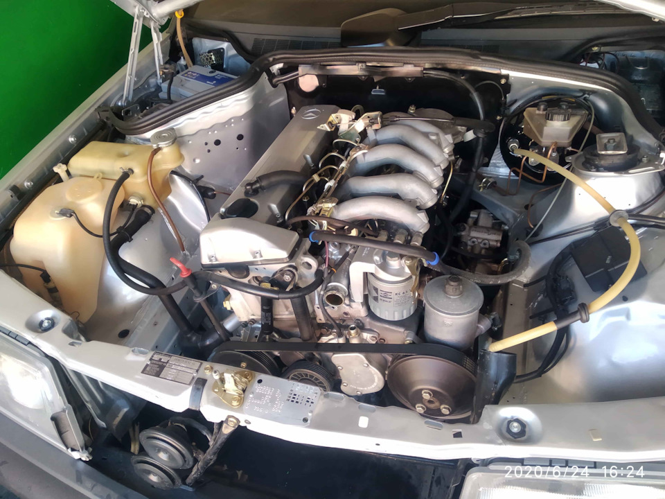

Всем привет! Давно ничего не писал, так как не было настроения что то описывать, хотя работы регулярно проводились. Просто как то было не до бортжурнала. Все из за того, что очень не нравилась работа двигателя! Вроде почти все готово, под капотом красота и пора бы уже выезжать, а двигатель работает жёстко и громко, да ещё и дымит сильно на холодную, в общем нужно было как то это исправлять. Долго собирался с мыслями, очень не хотелось опять что то разбирать, но выбора не было, в итоге все же пришлось снимать ТНВД, но об этом по порядку.

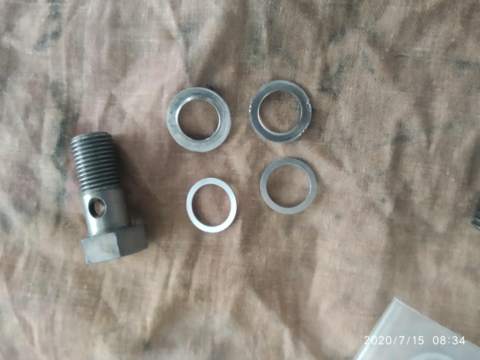

Раз такое дело, заодно решил поставить новые медные колечки Bosch 1 410 105 021 и резиновые уплотнители Bosch 1 460 210 321штуцеров плунжерных пар, также взял уплотнительное кольцо самого ТНВД Mercedes A 012 997 83 48. Для снятия штуцеров приобрел головку для топливных насосов MERCEDES на 33 зуба QS20474.

Пока суть да дело решил обновить уплотнительные кольца топливных штуцеров которые прикручивются к самому ТНВД и к корпусу топливного вильтра Victor Reinz 41-71019-00.
Поставил насос как сказал мастер, перепроверил и собрал обратно все под капотом что бы завестись и послушать что изменилось.
На самом деле стало лучше, может и действительно что то мастер регульнул, но мне все ровно казалось что двигатель работает громковато. Может придираюсь и так должно быть а может просто отвык от того как работают старые мерсовские дизеля! В общем все ровно довернул ещё насос в сторону раннего момента, при этом стало ещё лучше, особенно когда немного проехаться, работает тихонько и чётко! Но вот когда завожу на холодную, все ровно громко цокает и немного поддымливает. Знакомые мерсо-дизелисты уверяют, что работа нормальная и что должно стать только лучше, нужно лишь проехать хотя бы 1000 км после ремонта, что бы все так сказать устаканилось, ведь даже после разборки и сборки форсунок они начинают правильно работать через 200 км пробега. Хочется конечно во все это верить, может так и будет! Остаётся только кататься, наблюдать и верить что всё будет хорошо! Если у кого будут какие мысли по этому поводу буду рад так сказать их услышать!

Теперь, крутим двигатель по часовой, до тех пор пока в смотровом окне не появиться репер и не станет ровно по середине, запоминаем градусы при которых это случилось, к примеру это -19 до вмт (если с насосом все ок, думаю примерно так и будет!) Далее, крутим опят два оборота по часовой до момента -15 до вмт, снимаем натяжитель цепи, двигатель больше не крутим, снимаем насос, в ручную крутим по часовой вал насоса пока не появится репер по середине, фиксируем его и ставим насос обратно, заведомо установив тонкую регулировку по середине, что бы имет возможность подрегулировать ( к блоку позднее, от блока раннее). Вставляем обратно натяжитель, крутим двигатель и опять смотрим по капле что поменялось!
Я когда собирал все так и делал.
Тут дело в том, что все уже имеет некоторый износ, и угадать градус в градус очень тяжело. Попробуйте не снимая довернуть ТНВД максимально к блоку, если будет результат, то просто перекиньте насос на пару зубов, что бы он стоял ровно. Я тоже после диагностики и настройки поставил ТНВД в 15 до вмт и все ровно потом доварачивал тонкой регулировкой на позднее
