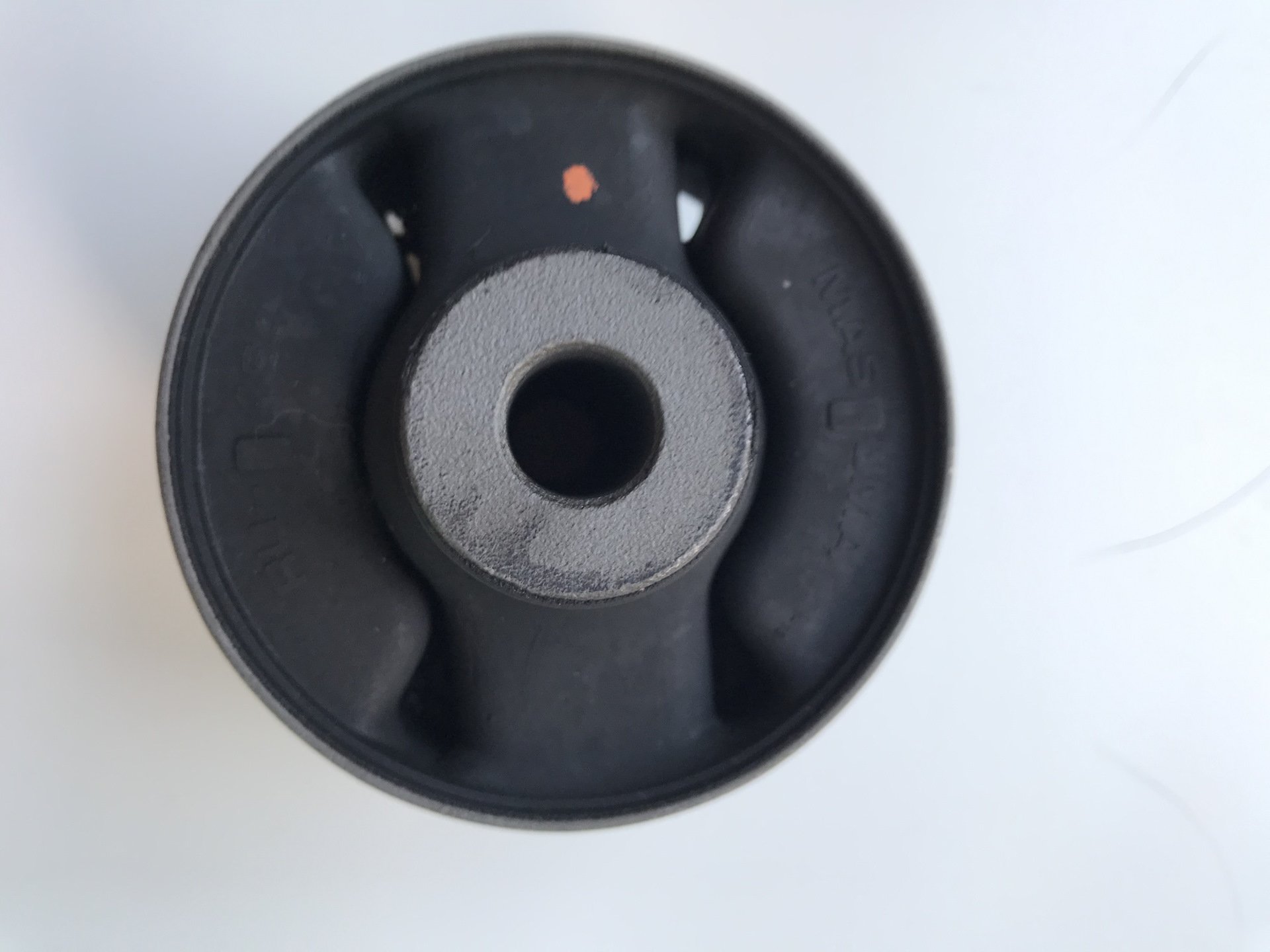

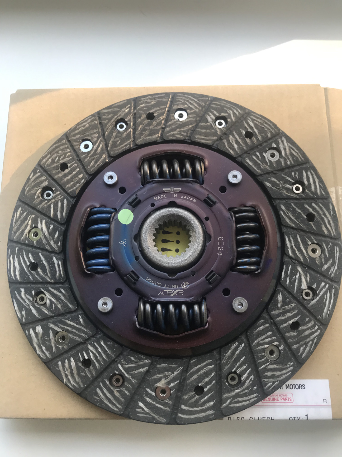

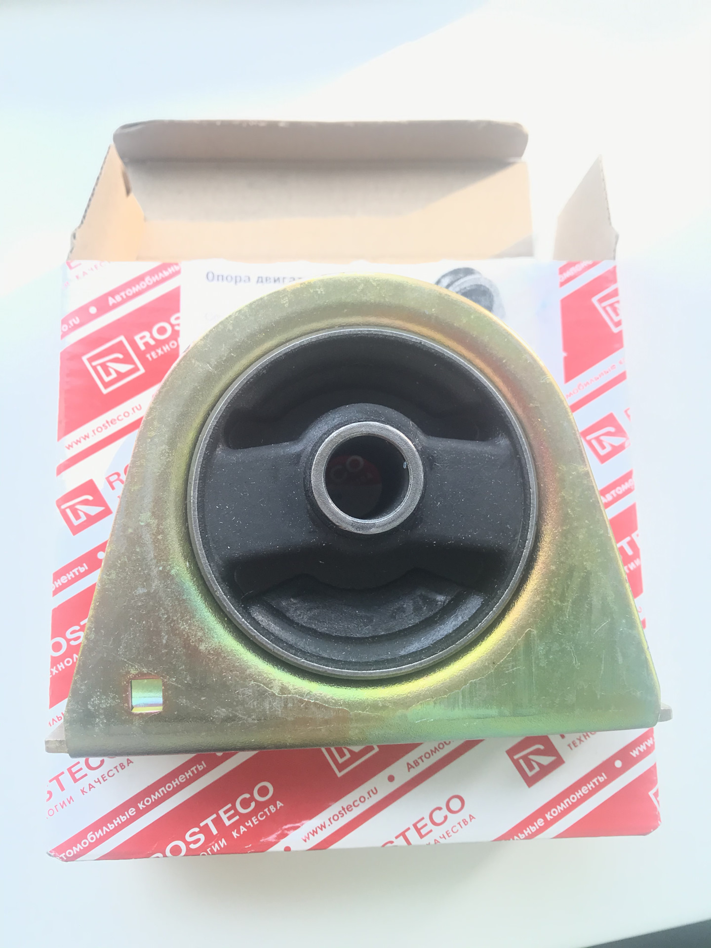

Пишу уже по прошествии 3х недель и боллее 7000км. Что менял:
корзина сцепления — MBC633 EXEDY
диск сцепления — 2301A049 MITSUBISHI

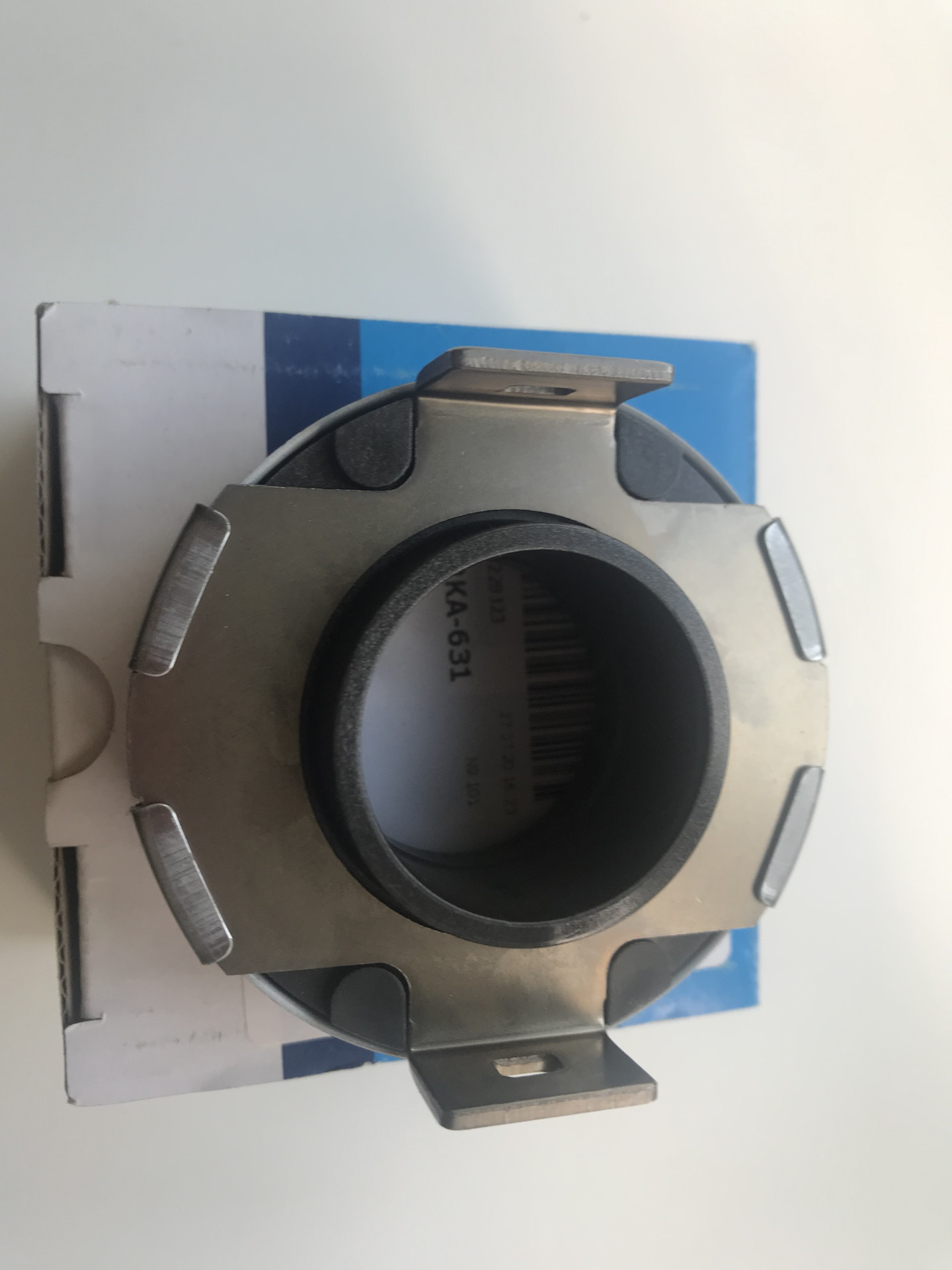

подшипник выжимной — BAC37302 SNR
передняя опора двс в сборе — 21146 ROSTECO
задняя опора двс сайлентблок — M09CS3EM0

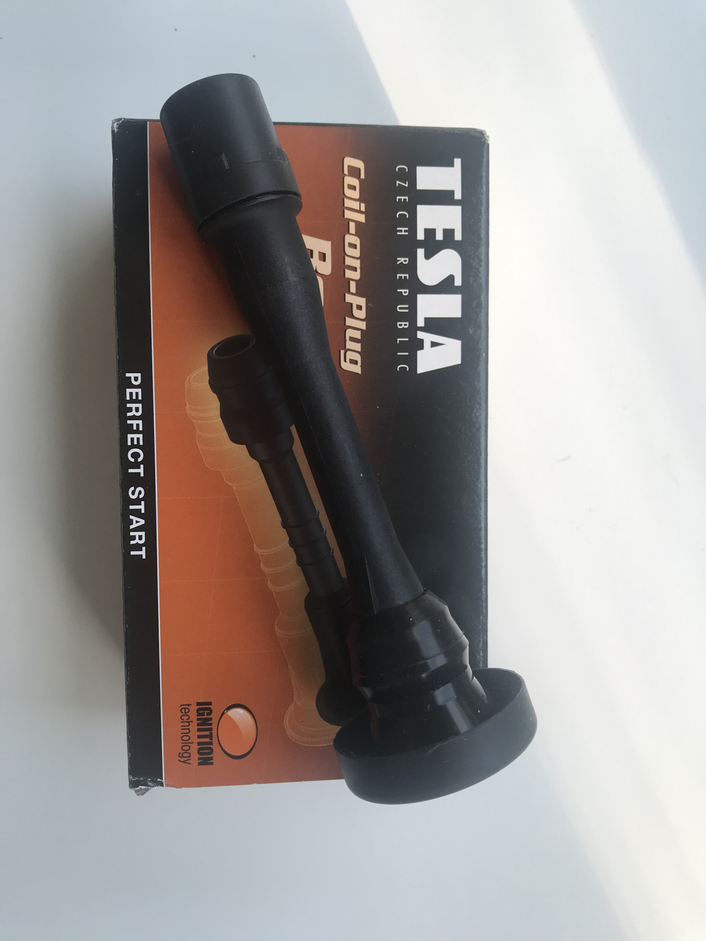

Запчасти на фото: 1619000
свечной наконечник — CP016 TESLA (не входит до конца)
задняя подвеска:
рычаг (косточка) — MA106 MASUMA 2шт
сайлентблок поперечного — MN100110 MITSUBISHI 4шт
сайлентблок рычага заднего продольного — masumaRU-464 2шт
развальный болт — MB809335 MITSUBISHI 4шт
другие болты в замен старых — 000010061429218 БЕЛЗАН, MU140035 MITSUBISHI, MU000463 MITSUBISHI
так же были куплены сайлентблоки RU237 MASUMA в полумесяцы, но они не подошли по размеру(
итого: 20 106р.

Приветствую. Как передняя опора Ростеко поживает?
Живая
