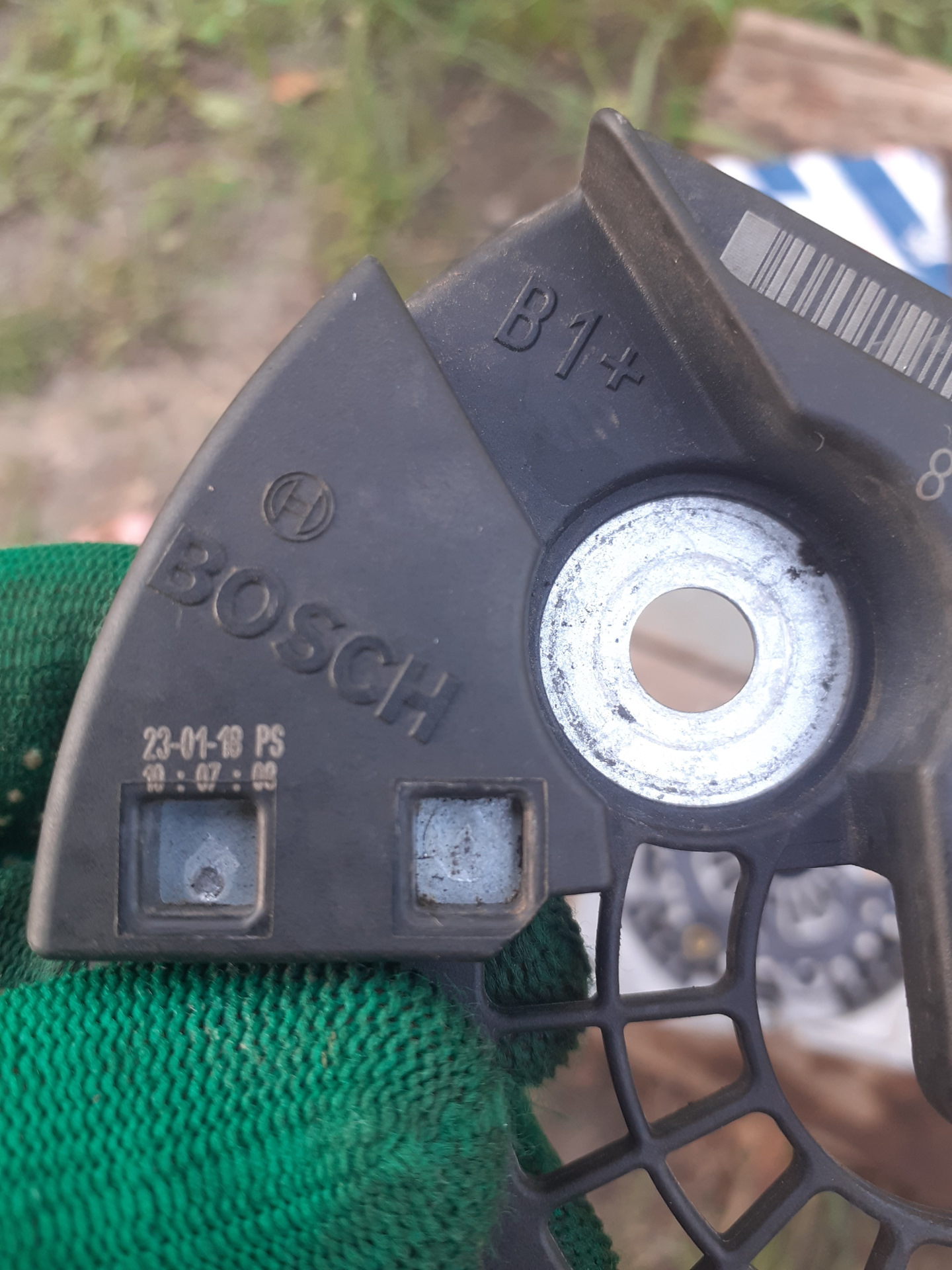

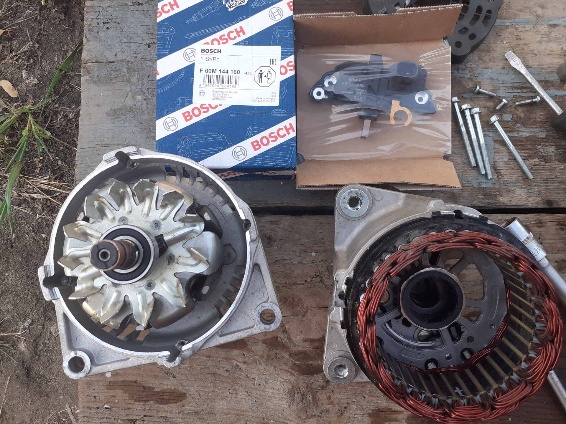

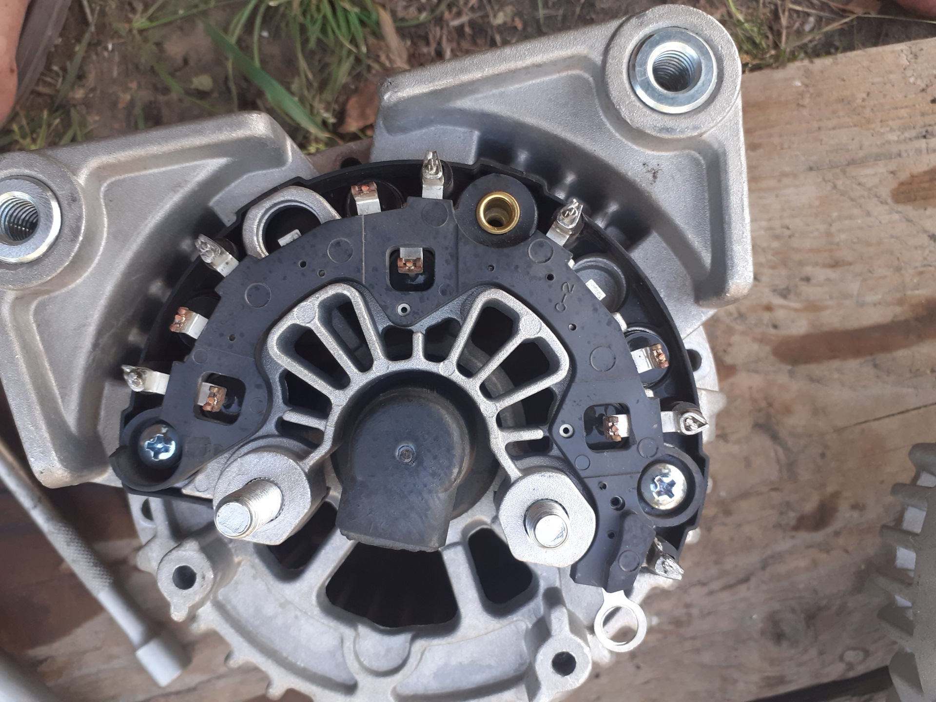

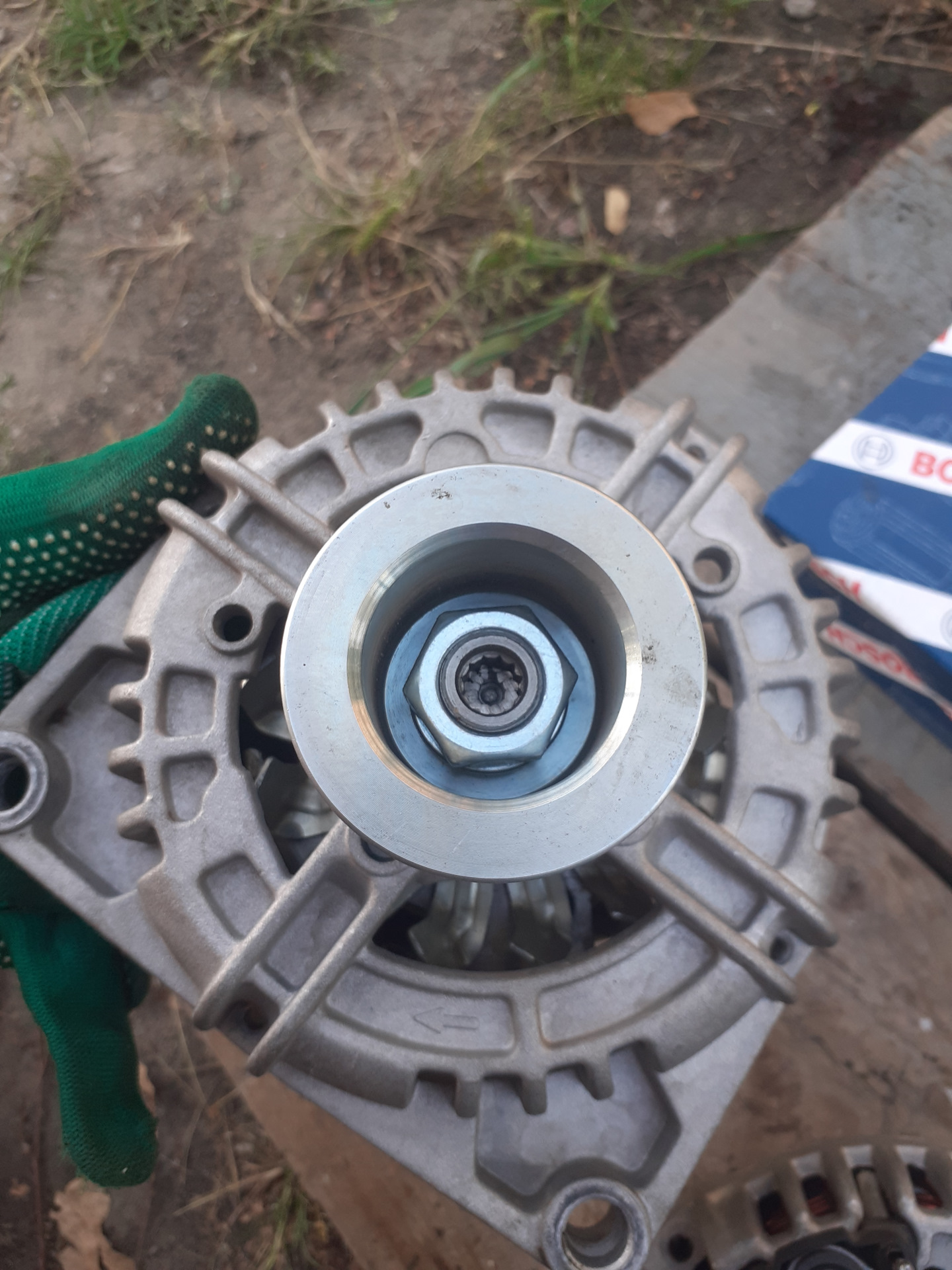

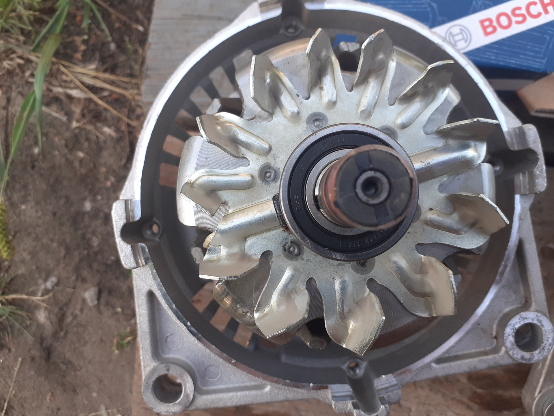

Начало тут. Отправил эту запись в Bosch, они попросили фото коробки и фото гены, я им скинул фото коробки, видос с разбором. Прошла неделя и тишина…
Разбор:
Результат установки регулятора Bosch сразу и после 700 км

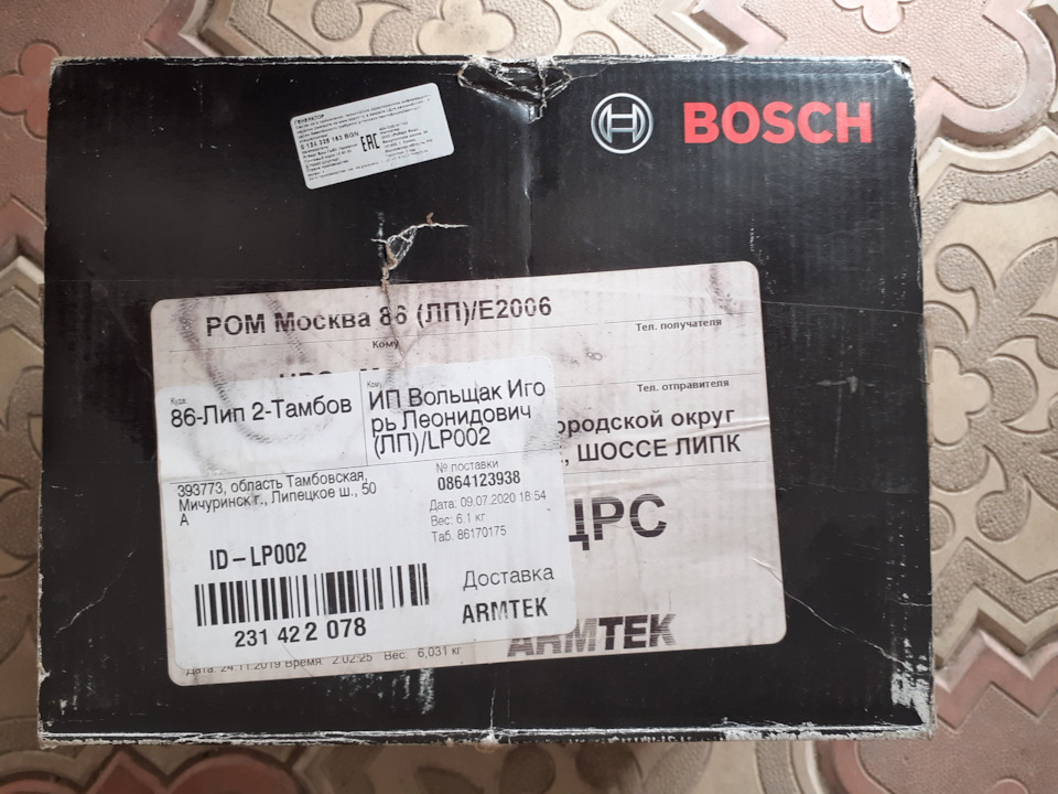

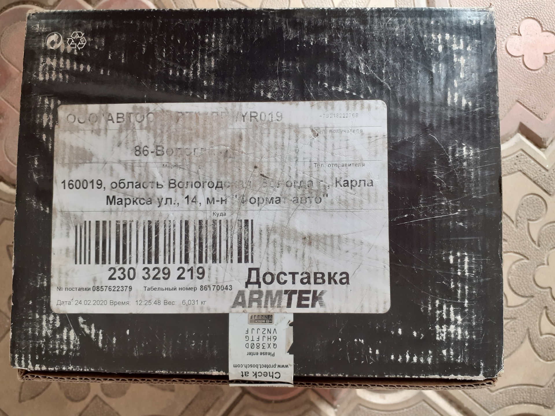

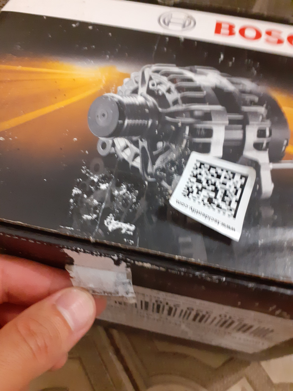

Мне тут поведали как происходит подмена или воровство комплектующих из упаковок. И что с бош такая голограмма хорошо слазит при нагреве…

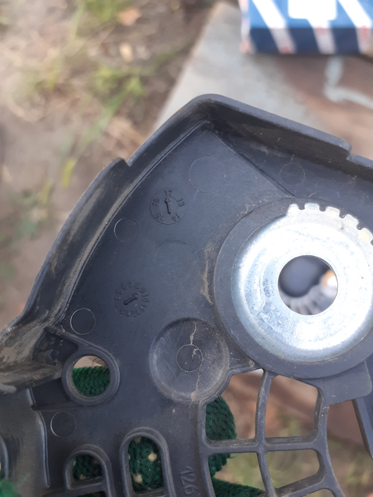

Маркировок нет от слова "вообще". Полазив по аналогам гены и вот этот прям очень похож: Krauf ALB4668AN, т.е. самый дешман чина.
Значит, какой — то деятель подогрел голограмму на коробке, перекрутил аккуратно через тряпочку крышку и усё.
Да и бог с ним, с деятелем этим, все возвращается в двойне, а я родной генератор переберу и в запас. Непонятно, что Bosch молчат, хоть сказали что-нибудь.

Генератор с 2018г. За 2 года его могли перекрутить где угодно. А начальная точка отправки на коробе Волгоград

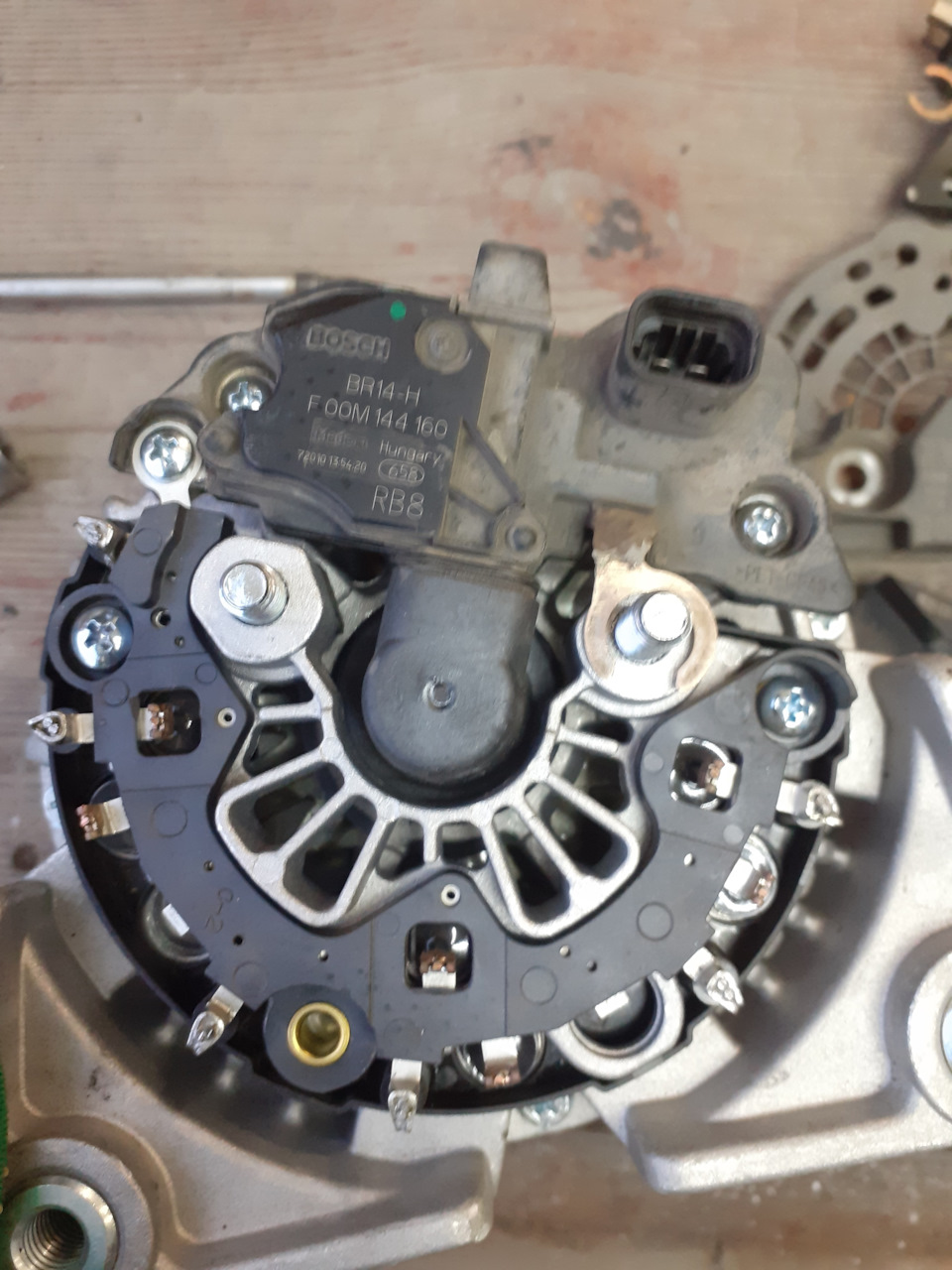

Скинь зарядное, , фото
Регулятор?
Да
andreyror
Регулятор?
Если есть!)
фото нет, его видно в первом видео со всех сторон
Ага увидел

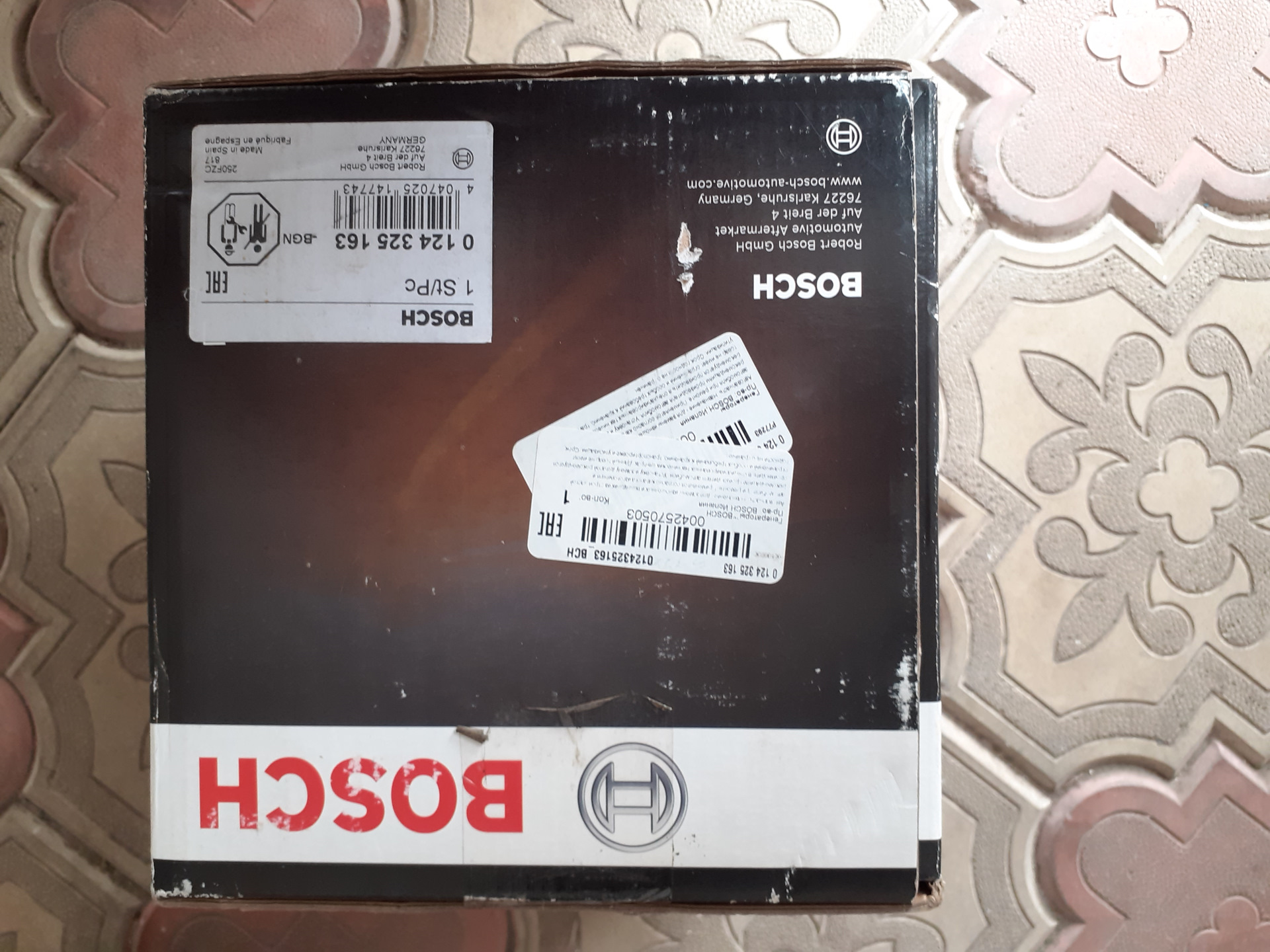

А коробка осталась с номерами?)
Это черный или синий цвет?)
Коробка черным цветом
