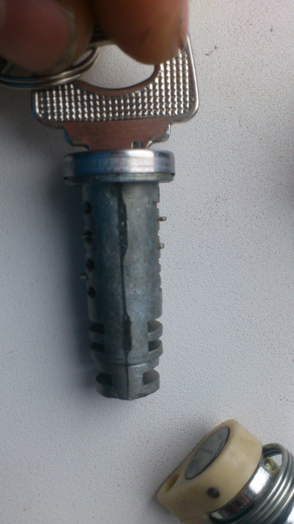

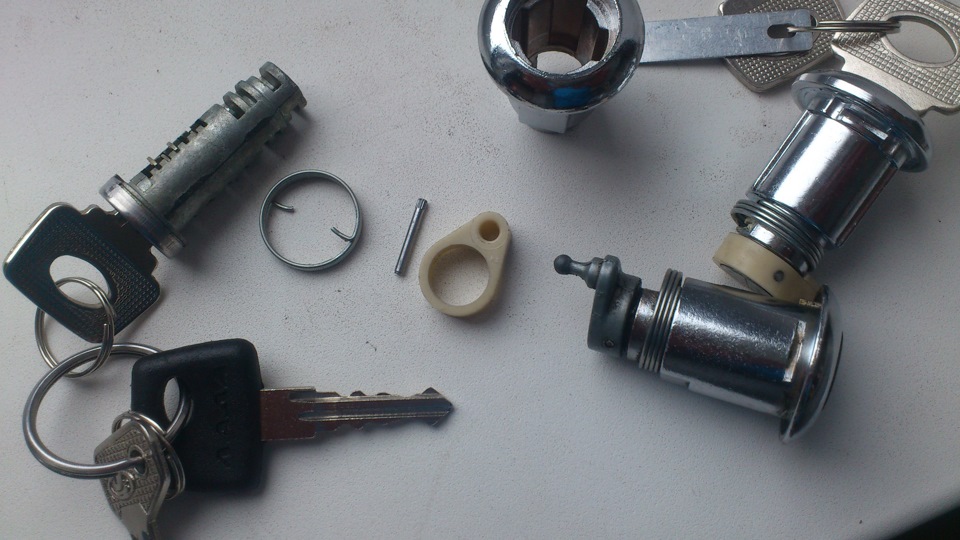

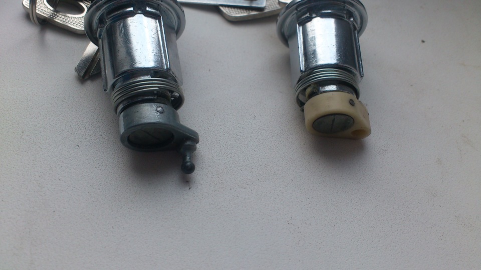

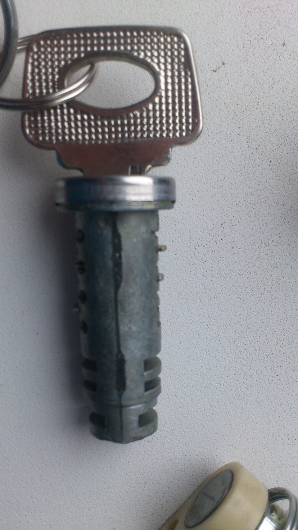

Прочитав название, все наверно подумали про замок зажигания, но речь пойдет про замок двери.
Как всегда, идеи появляются, при просмотре DRIVE, и при общении с его участниками (т.е. с Вами )))
Как говориться, мир не без добрых людейmonster62 подсказал мне одну идею
Собственно доработка не нова, но при поиске таких вариантов обнаружил, что она больше актуальна для владельцев ПП вазов и заключается в том, чтоб сделать один ключ и от замка зажигания и от дверей.

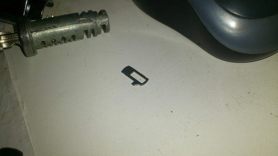

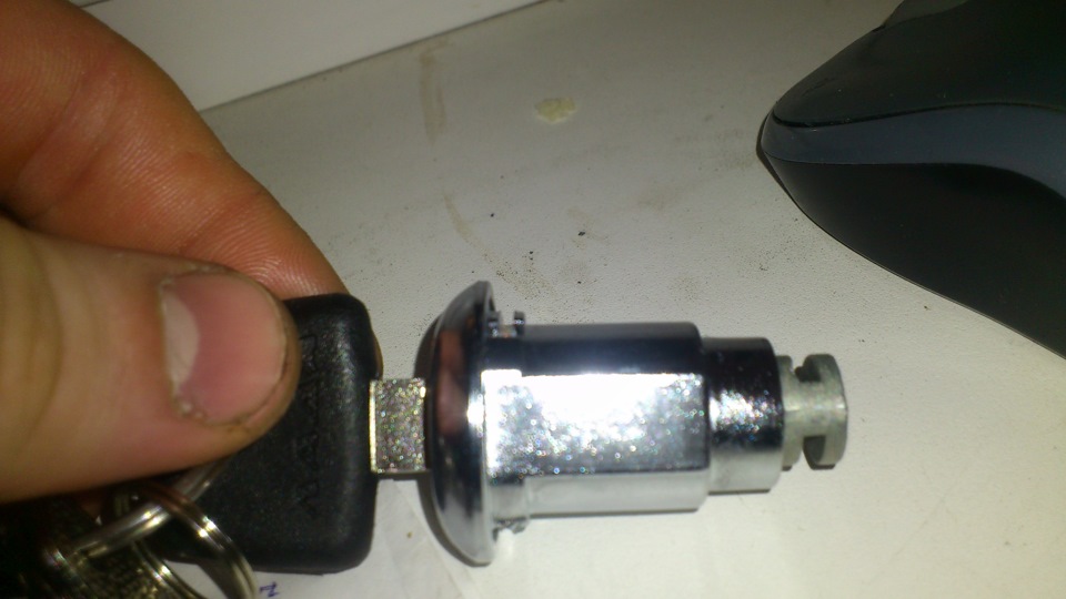

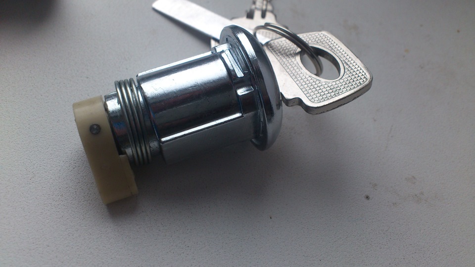

Значит замок зажигания есть теперь берем замок от двери и…
не ругайте если не очень понятно объяснил), в сети можно найти видео как доработать личинку под один ключ если что, все есть тут на D2
Все замок готов можно нести в машину, но просто его не получится установить, так как они немного отличаются в размерах(, напильником немного расширил посадочное отверстие в двери по месту, и на самом замке нужно пазы под скобку крепления немного проточить таким образом, чтоб она максимально удалилась от кромки замка, в замке 2107 она находится на 3 мм, а в 2110 на 2мм, если этого не сделать то не получиться зафиксировать замок в двери
на очереди вторая дверь, а потом багажник, вот где будет гем…
ну а ПОКА все…

Идея классная) Я бы себе тоже сделал :D А замок зажигания у тебя классический остался? Что то я упустил.
Замок тоже от самары с права, так что делается всё под один ключ, вернее уже почти, от багажника осталось доделать

*2110 нужно выбить шплинт и снять пластиковую деталь с личинки
заместо пластиковой детали, нельзя поставить железную с 2107?
Пластиковую снял и поставил железную от 07 на фото есть, так и сделано.
погоди а на личинку 10 замка нельзя было одеть кожух от 07 замка? и стачивать ничего не пришлось бы)))
Нет, они чуть разные, можно конечно попробовать запилить
