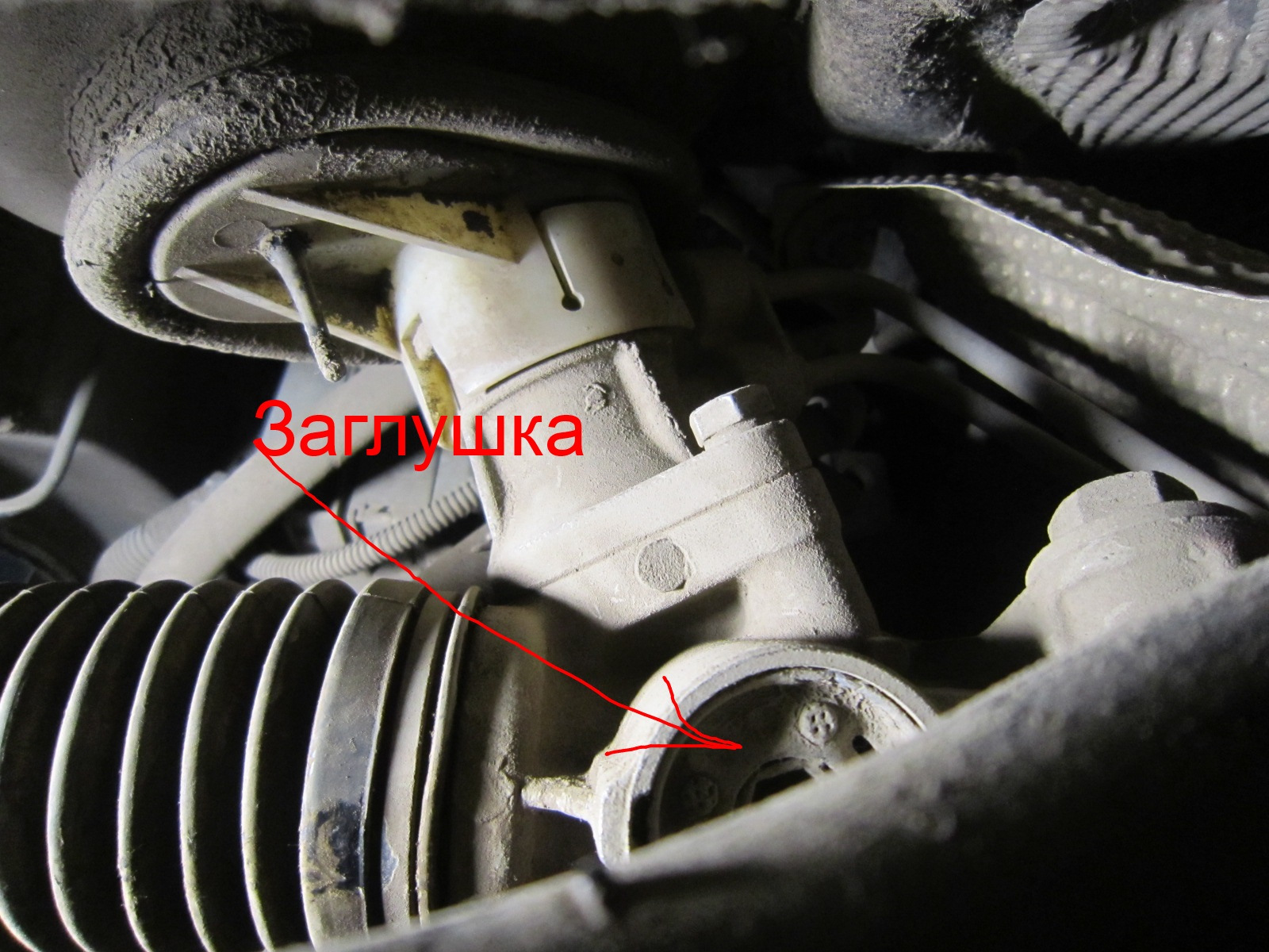

Приветствую, читатель бортжурнала Renault на сайте Drive2.ru! Давно собирался отрегулировать рулевую рейку и вот нашёл свободное время для работы в гараже. Работа простоя, что нужно сделать для этого, это приподнять переднюю часть машины двумя домкратами и снять колесо со стороны водителя. Затем дотянуться до регулировочной заглушки рожковым либо накидным ключом на 10 и посредством шестигранника крутить заглушку по часовой стрелке или против.
Затянем болт до тех пор, пока руль не станет туго ходить, а затем ослабляем понемногу и каждый раз проверяем рабочий ход рулевой баранки, который должен откидываться без усилий в конце движения. На самом деле удобно использовать для регулировки рулевой рейки Рено реакцию упругих элементов рулевого управления и подвески. Если реакция слабая это значит, что перетянули регулировочную заглушку и нужно ослаблять соприкосновение зубьев вала и рейки до появления хорошей реакции. Это придумал я, пожалуйста, пользуйтесь.

Вы придумали? 😲
Да этому способу как минимум столько же лет, сколько логан выпускается 😁😁😁
