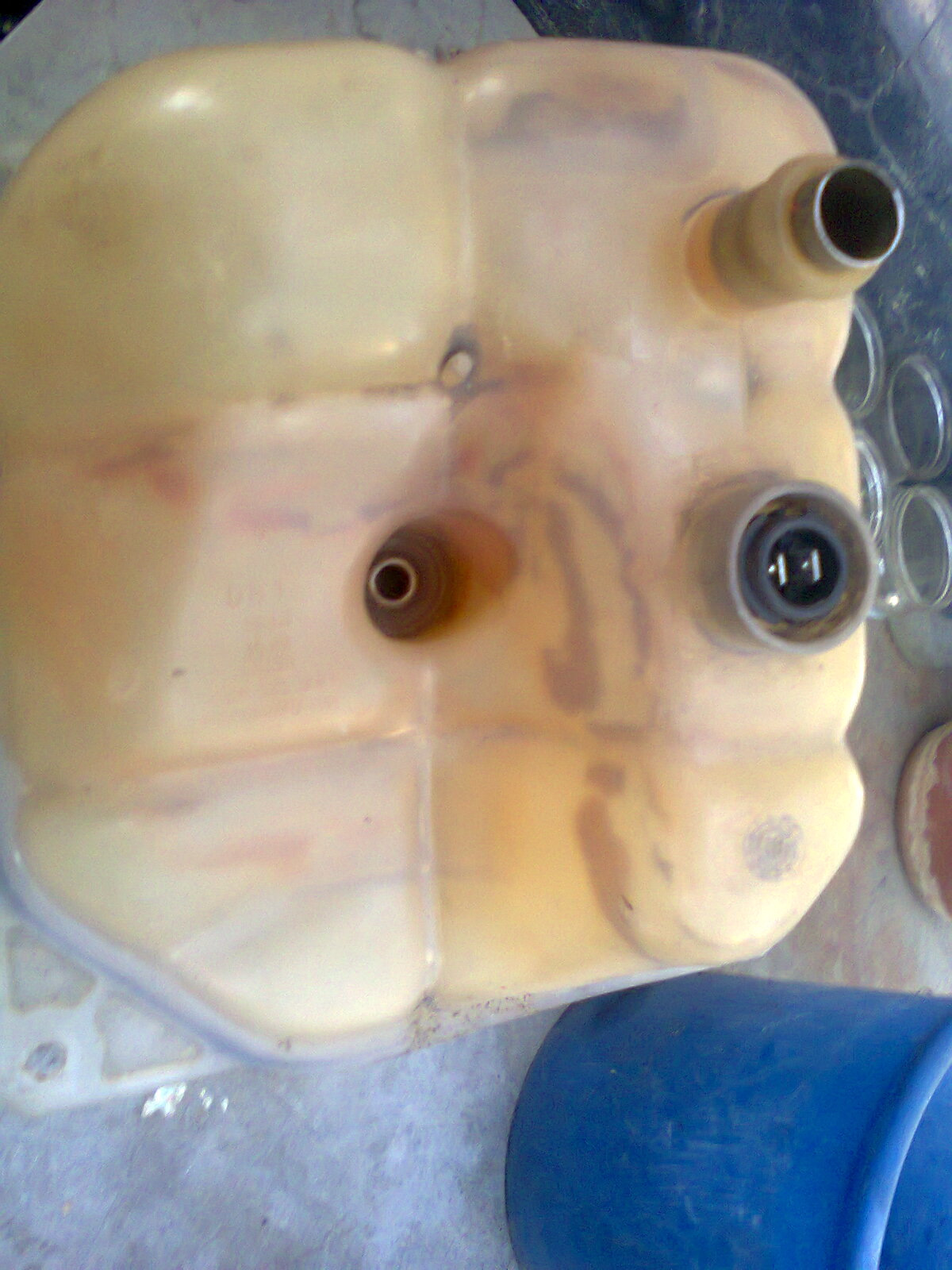

Парни всем Привет! У меня к вам убедительная просьба.Объясните мне не догоняющему, что собой представляет углубление в нижней части бачка.В нем запрессована какая та втулочка.Для чего она предназначена. Облазил все ни где нет информации.Это технологическое отверстие или клапан или еще чего то. интересуюсь потому, что через него начал подтекать антифриз.Можно ли эту течь устранить, и если можно то каким образом. Буду очень благодарен за конструктивную информацию.
Комментарии 6
Бачок лучше поменять на новый, любой китайский(jp group, top ran и т.д.) подойдёт, главное, чтобы была исправная крышка.
Слив антифриза при выдавливание через крышку при перегреве.
Через этот штуцер выдавливает излишки антифриза при перегреве, обратная его сторона скрыта в белом пластиковом ободке вокруг крышки, она и сбрасывает
Точнее при открытии крышк, при кипящем ОЖ, горячие пары уходят через белый пластиковый ободок вниз через штуцер, тем самы предохраняет руку от ожога
Углубление сделано для фиксации каплевидного ободка который вокруг крышки бачка, если от туда бежит фриз то только замена, клеить нет смысла
