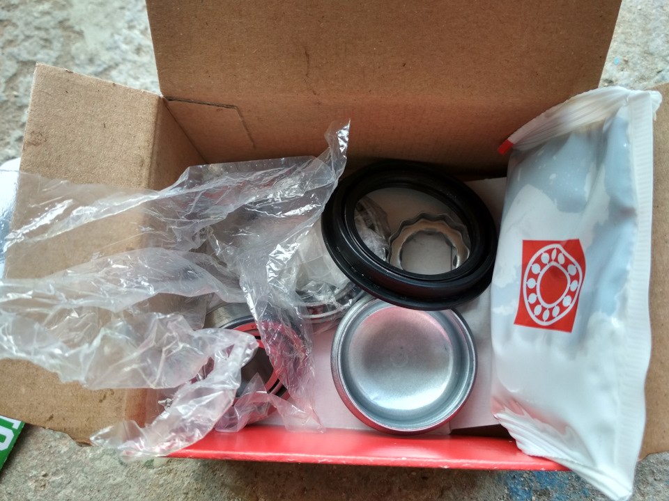

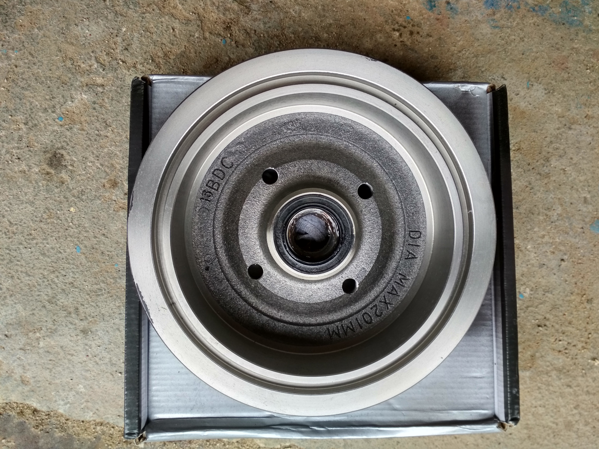

Заменил задние барабаны и колодки, цель сообщения — поделиться артикулами.
Существует несколько видов барабанов и колодок к ним. У меня барабаны с родным артикулом — 893501615. На замену взял LPR 7D0238 (слегка задул с баллона).
Запчасти на фото: 20S03
Колодки взял remsa 4046.00 (обращайте внимание на изгиб лапки ручника — есть варианты с меньшим изгибом — будут подклинивать).
Также для переборки использовались:
подшипники fag 713610230
клин vag 171609705
ремкомплект колодок trw sfk211
Запчасти на фото: SFK211

Барабаны красил?
так есть кнопочка "добавить в закладки"))) красил с баллончика в несколько слоев, как менял резину на лето глянул — уже почти вся краска сошла, как вариант попробуй кисточкой краской из банки покрасить, ну или с баллончиком, но с грунтом (я не грунтовал)
