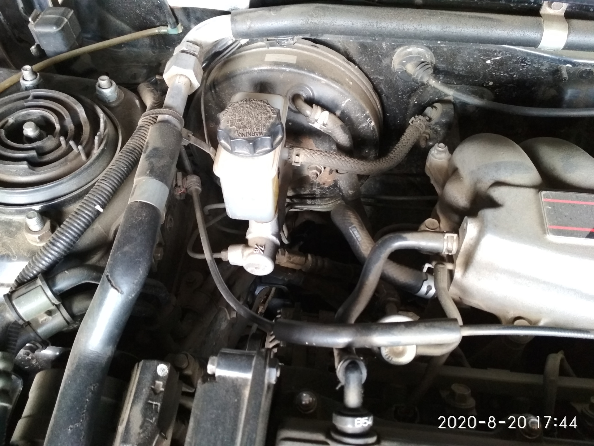

И тут начинается самый сок и цель вообще этого поста. У нас же всё-таки JDM все дела, руль в бордачке. А это значит, что сидим то мы справа, и педали все там же, а следовательно — у нас весь узел ГТЦ с вакуумником стоит прямо над генератором…прям ммм, класс. Бонусом у нас тут шланги — подача топлива, вакуум на тормоза, шланг вентиляции картера, + немного топливная трубка торчит.в общем вы поняли да? Хрен ты вообще туда подлезешь, а если и открутишь генератор — вытащить его будет ещё то веселье…в общем как то так. Гемор возиться с генератором на прулях, это факт(
Ну прям вообще нет доступа. Просто представьте, как ремень натягивать…тут Японцы конечно даже не подумали о доступности этого узла)
А ещё самое важное — это боковой штуцер у бочка ГТЦ. Его видно на фото, от него уходит шланг на сцепу. Вот когда ты возишься там, и начинаешь генератор доставать, то упираешься именно в бочёк и этот шланг…в прошлый раз, когда это делал отец, он этот штуцер надломил, побежала тормозуха и пришла капиталка гтц, ну хотя это было уже пора сделать)

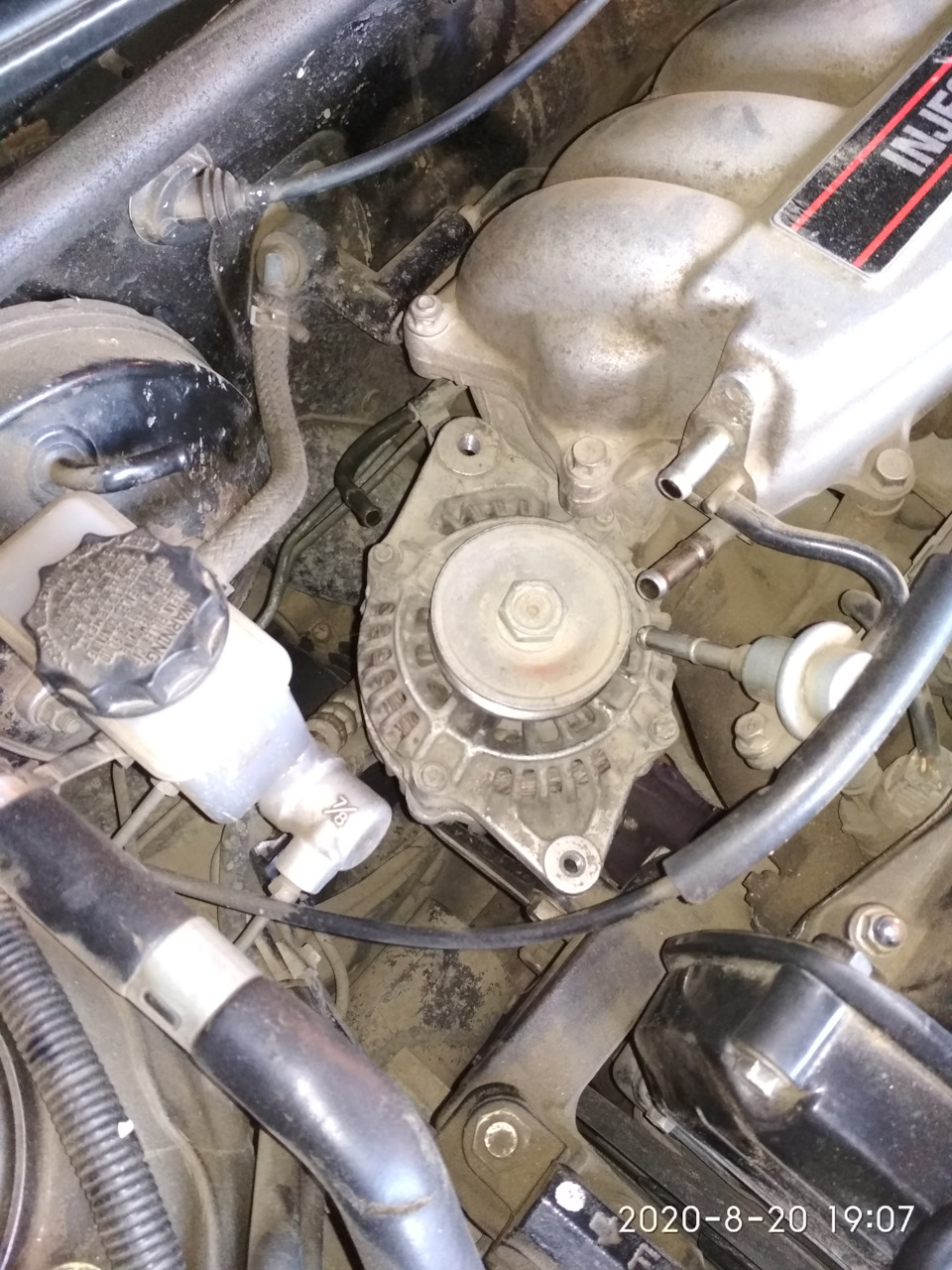

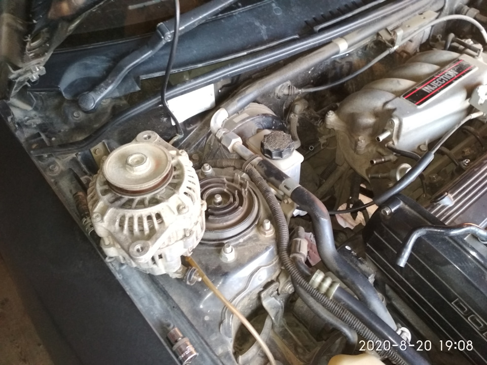

В общем я отцепил генератор, 2 болта, скинул ремень, открутил проводку, снял все шланги которые смог вообще, увёл немного топливную трубку под рампой.болтик на 10. И как видно на фото — генератор вылазит в натяг. И да, упирается в ГТЦ. Я матерился как мог…и знаете в чём самый прикол? Его можно вытащить только в этом положении, даже повернув на 360 не получится…Откручивал его я кстати с ямы, и да — вытащить его вниз тоже не получится, мешает глушитель, рулевая рейка и т.д. Проще реально вытаскивать его вверх, весит он тоже не 5 грамм, поэтому в процессе крутить вертеть его руки устают, короче самое главное в этом деле — не уничтожить штуцер на сцепу, ну и бочёк сам не выдернуть…
После 10-15 минутных манипуляций он был побеждён, вытащил. Было сложно, но получилось. Ничего не сломал))

Конечно же вынуть генератор было сложно, но ещё сложнее было вставить туда новый. Жесть, но у меня получилось, по той же схеме, как и вытаскивал. В натяг, но зашёл. Накинул ремень, 2 болта, начал натягивать)
Донатягивался! Сломал нафиг болт натяжки, перетянул, либо уже болт старый. Хорошо, что отверстие сквозное и болт длинный, аккуратно вывернул заломыш и подобрал такой же болтик, благо с донора много чего есть))
