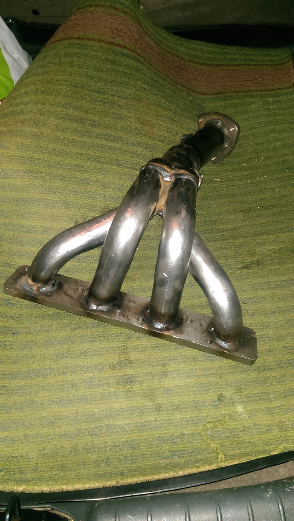

Да не за что. Если есть оборудование то можно и исправить. У меня отец на работу носил к мужикам, сказали неудобная конструкция для фрезерования. По этому пришлось другую брать. Удачи…
А пластина фрезерованная? После сварки её ведет и очень сильно. Я так тоже приобрел за 1,1к. Хотел ставить, проверяю — а она как вертолет. Отдал назад. На рынке уже за 1,5к взял нормальную. А 16v интересно как звучит. На 8v торобанит только так.
Весь фланец изготовлен методом фрезеровки. Не понятно, фрезеровалась ли плоскость после сварки. Сейчас проверю. Как раз притащил на работу и лбу и коллектор, чтобы рассверлить отверстие под ремонтную шпильку на выпуске.
Я когда первую покупал. Там тоже плоскость фрезерованная была. Но когда прикладываешь к ровной плоскости, тут сразу все видно будет. А то и прокладка не поможет.
Судя по тому, что на привалочной плоскости есть цвета побежалости — плоскость не фрезеровалась после сварки. Горб в центре около 0,5-0,6 мм. Буду исправлять. Спасибо тебе добрый человек за наводку.
купил все таки)))
Ага 😁 жабу задушил!
Не стану терзать сомнениями — этой железки мне не хватало для перехода на 16v. Осталось прокладки, и можно приступать… Вот только когда…
