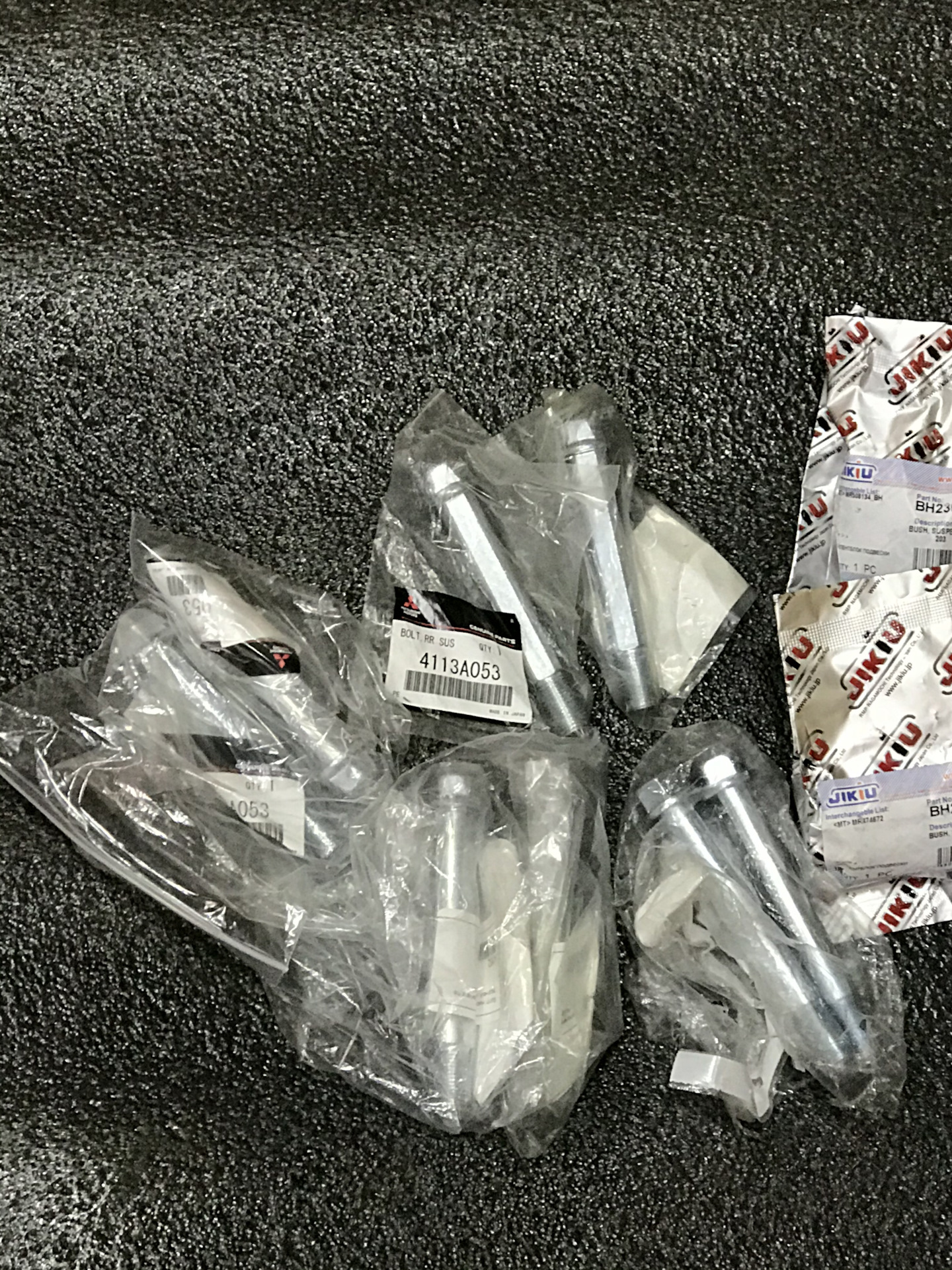

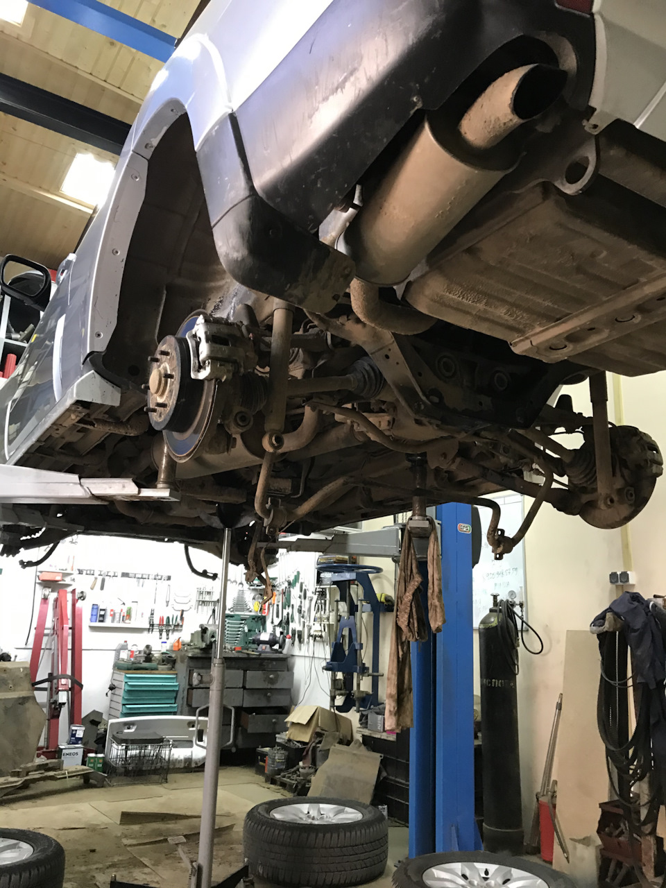

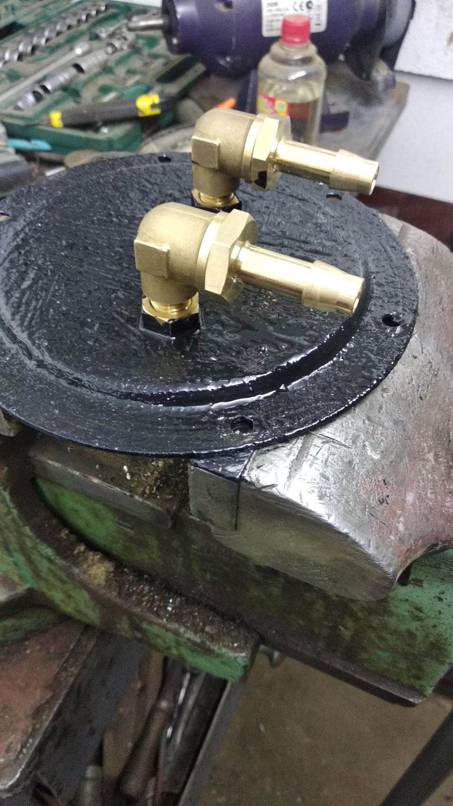

Как давно уже и планировал решил провести ревизию!А именно замена развальных болтов перед и зад 8 штук(оригинал), замена их же сайлентблоков(болты были в печальном состоянии как и сайлентблоки и крутились вместе с ними), ревизия тормозной системы (перед и зад), замена трубок и реставрация крышки Топлипривода бака, Замена масла в двигателе, мостах и раздатке, замена фильтров(топливный, воздушный, салонный и масленный)замена трубок отопления печки на шланги, так как сгнили со временем на местах крепления, нарезка резьб на крепления защиты, подтяжка рулевой рейки на сколько это было возможно, шприцевание крестовины и так по мелочи!но одной из основной задачи была замена топливного бака а его в наличии не было нигде!хотел заказать Китай-решили не брать(15000)потом решили Тайвань(20000)тоже в последний момент отказались так как узнали что потек через год а мне очень не хотелось лезть туда опять!ну и пока поменяли прокладки и поставили обратно свой он не айс конечно но не течёт!сейчас думаю взять ли алюминий за 28500 в Стагере или в Питере пластик с медными трубами за 28000!всем удачи на дорогах
