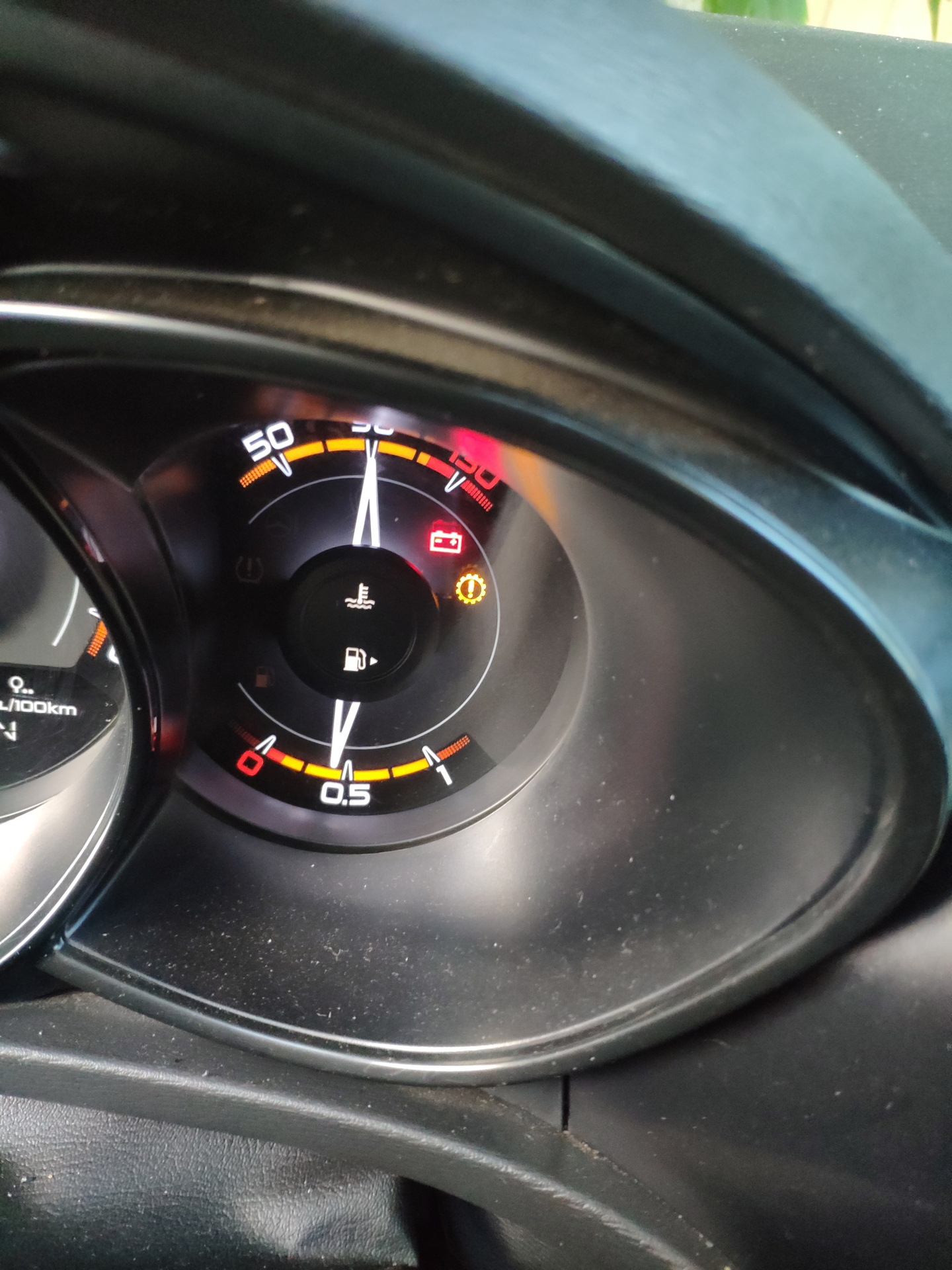

Начала вылетать ошибка по коробке (шестеренка) при примерно одинаковых условиях. Это либо жара и пробки, но от этого ощутимо спасает включение кондиционера.
Либо это остановка нагретого двигателя в относительно теплую погоду (+18 и выше) с примерным временем стоянки 5-10 минут. Сопровождается снова индикацией ошибки коробки, при которой приходится ждать остывания от 10 до 40 минут с открытым капотом.

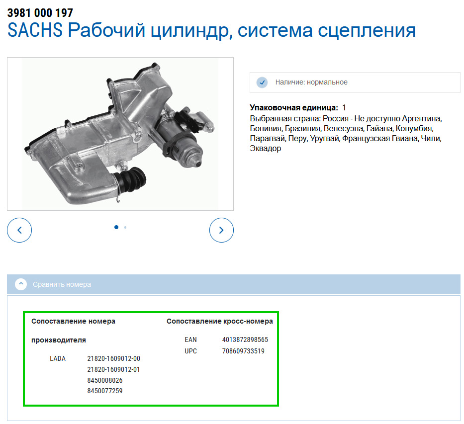

Насколько я понимаю пришел п**ц актуатору выключения сцепления? Поможет ли только замена актуатора или могут быть еще какие-то подводные камни?
P.S: Насколько я понимаю у актуатора есть два артикула, и как я понял они оба взаимозаменяемые, разница только в их ревизии.
1) 21820160901200 старый артикул
2) 21820160901201 новый артикул
При этом, что удивительно ни в Emex? ни в Exist данной запчасти нет в наличии…

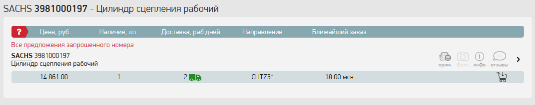

И по чем сцепа? И актуатор в какую цену?
Сцепа 4000, актуатор 11600

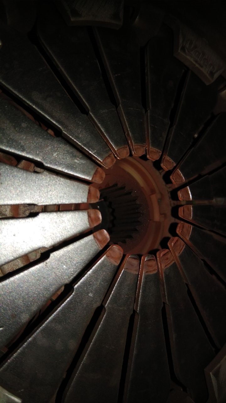

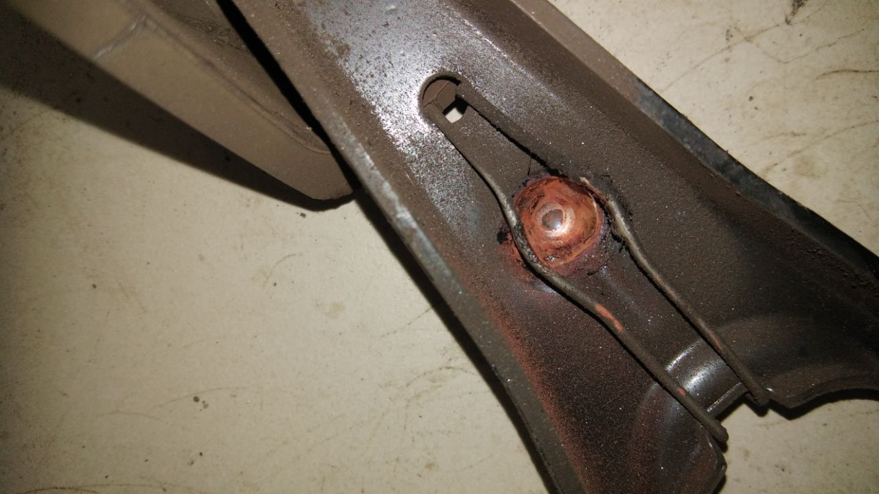

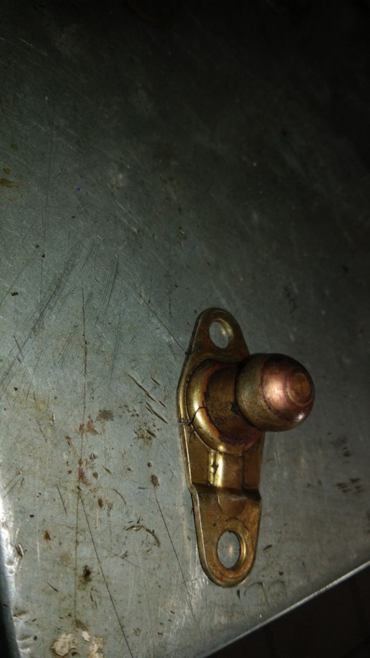

ОД разобрал родную сцепу и там смазки уже нет, полетела шаровая опора вилки выключения сцепления 21820160121200 (на фото), полдня искал запчасть, и чудом нашел, завтра забирать буду. Сказали, что скрипит больше вилка с этой опорой, но заоодно посмотрели актуатор, сказали норм.
Ух… А вот шаровая опора и вилка получаются не зависят от самого сцепления?
Rinnitar

Вот куча народу кричит про сцепу) а дело далеко не всегда в ней…

еще есть такая штука в опендиаге, зайдя в параметры в левом верхнем углу три полоски, там получается в опциях можно включить реле вентилятора) тем самым понимая что вечер скажем и пробки, удержать температуру подкапотки ниже 90 градусов, в рамках одной поездки которая скажем так подразумевает проблемы я пользуюсь, и по ощущение по лучше. но проблему все равно не исключает…
У меня это кнопка включения кондиционера😃если приходиться где-то остановиться или медленно пользу)
Это не то, ибо тут сразу плюсуется нагрев с двух радиаторов, конденсатор кондиционера прилично греется… А тут сразу я рублю вторую скорость, по температурам явно преимущество по сравнению с кондером
Это ясно, но когда нет елм с собой, то хотя бы это реально даёт тебе минуты две времени) но если на улице больше 18 градусов тепла, то этот катер не прокатит)
Всегда торчит, даже не вытаскиваю
Пора тоже такую привычку заиметь)
Да, просто мобильно получается и ошибки сбросить и включить любое реле, в том числе вентилятора, и быстро адаптацию сделать.
careparts.ru/price_items/search?oem=21820160901201
Вот заказал здесь вчера, жду)
У дилера покупал 12500 и ставил )))
Хорошая цена у дилера, надо у своих узнать, я почему-то на них даже и не думал, что у них может быть адекватный ценник
granves-shop.ru/shop/dvig…a-vesta-i-lada-h-rei.html
13к актуатор
Ага, у них пока он самый дешёвый получается) если это полностью решит проблему, то в принципе и ничего…
