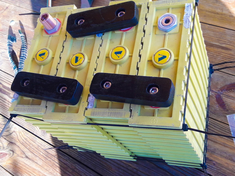

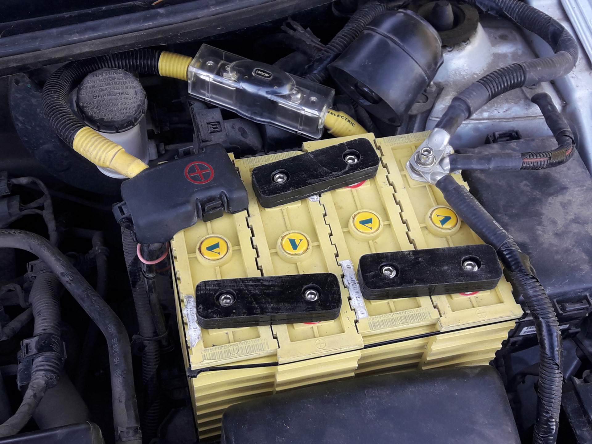

По установке: влез впритык в штатное место, вместо кислоты.
Секцию стянул стяжками, фрезернул на чпу станке фанерные заглушки на перемычки. Также заказал у токаря медный конусный переходник на плюсовую клемму.
И срезал бортик на штатной площадке под акум. т.к. литий чуть длиннее штатной кислоты. В общем и целом литий встал на место штатного с мелкими доработками!

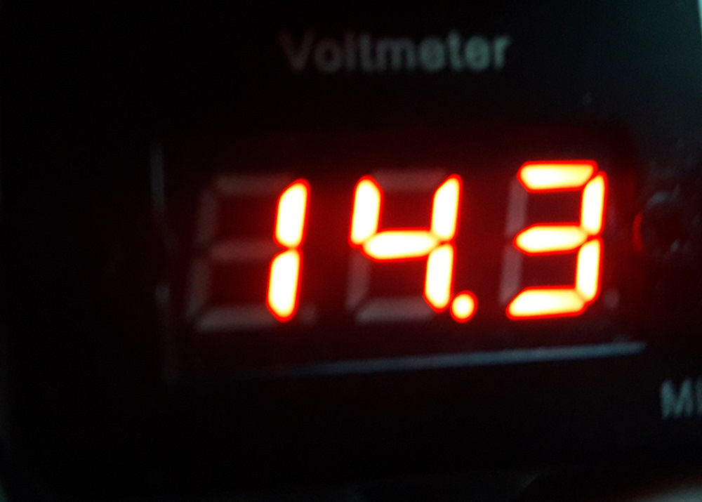

Теперь о отдаче, в разнице лития и кислоты. По условиям номинал аудио системы примерно около 3,5 кВт, генератор 120А . При кислоте просад по вольтажу был 11,9 вольт. При литии же ниже 13,8 не падает при одних и тех же условиях и на том же трэке. И что самое главное можно слушать ооочень длительно на заглушенный двигатель) Если раньше кислота высаживалась за пару тройку минут при интенсивной громкости, то литий держит на музыке хрен знает сколько, устал ждать) Ну и пусковой ток — кислота 600А, литий — 5000А.
В конце несколько фоток
Напряг на усилителе
На борт сети

Правильная тема. Может, не самые лучшие элементы использовал, но пойдет. К сожалению, есть пара косячков: крепления под болт имеют высокое сопротивление, у Вас там много (относительно) теряется, учитывая токи потребления. (я про крепления проводов, не про межэлементные соединения). Межэлементные соединения и вывода промаж консервационной смазкой, что б окисления не было. А так норм, с обновочкой;)

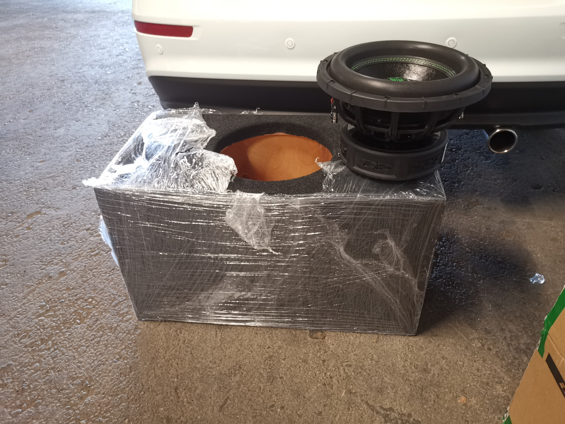

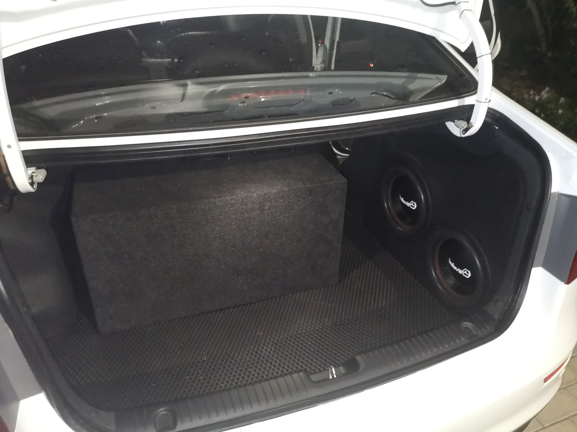

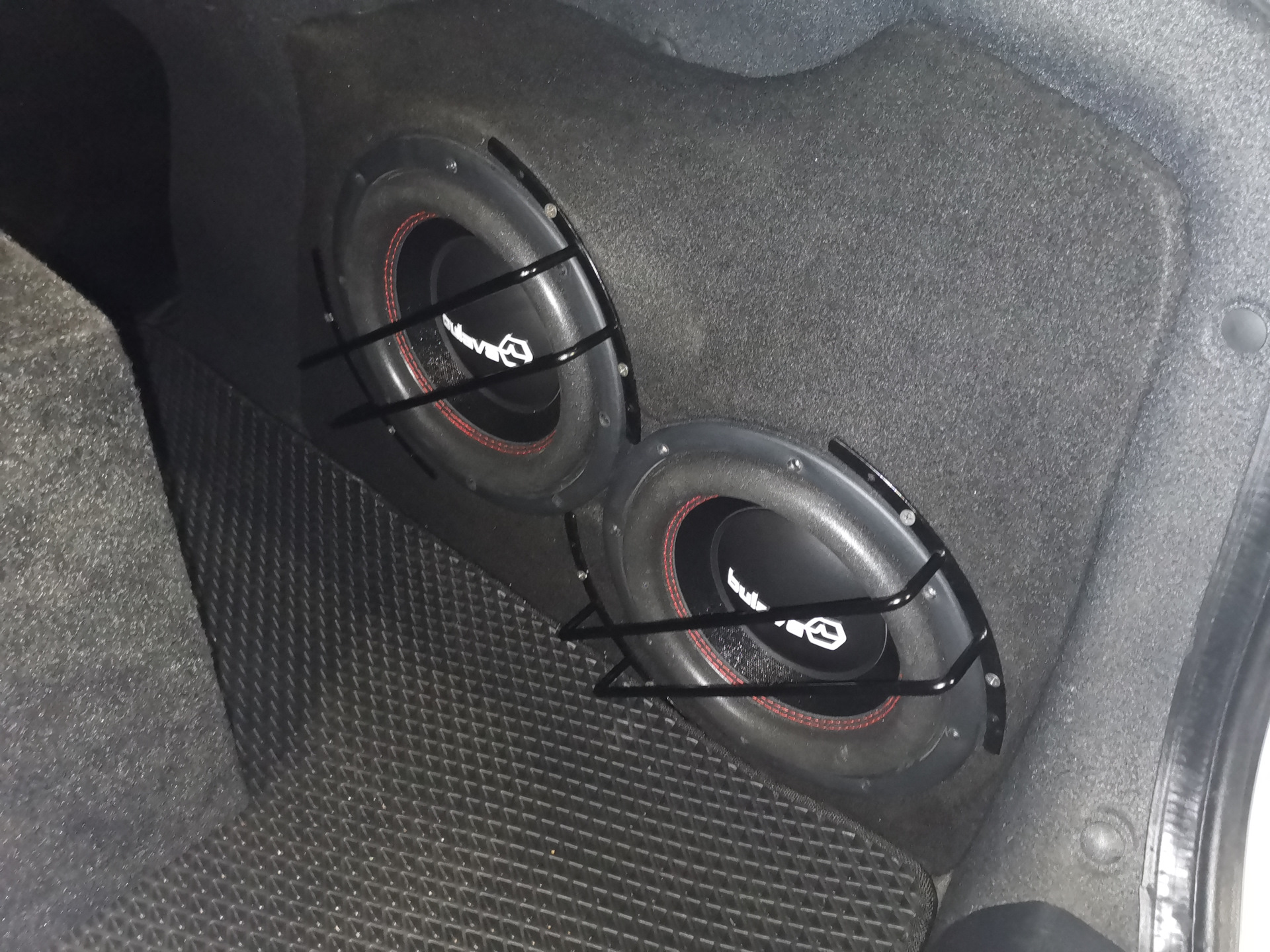

А какой у тебя моноблок сейчас и какой саб?
саб две 10ки кикс хэдшот
моник сварка
Я себе одну db-sa 302 d2 подкинул для негров. С 2х10 в стелс негров нет. Но клуб играет круто.
А теперь хочется блин 2х12 снова. Но уже наверное db-sa 252. Две 302 не потянет мой торнадо 2500.1
0.5 Ом для него на повседнкв через чур сначала думал хедшот 12 взять но взял новый db-sa в R2V на котором яишницу жарили.
Жаль что 10ок нет от альфард.
Вот думаю тоже или 2х12 или 2х10 но мощных 10ок не видел у нас.
Хедшот есть но я не видел от тебя только сейчас узнал
Две 12шки интересней конечно, но машину жалко) киловатные десятки то валят на ура. И клубняк и что пониже. Считай две 10ки это почти одна 15шка по площади. Но для низких негров надо восемнаху😂или две пятнахи…ну и соответствующее питание конечно
