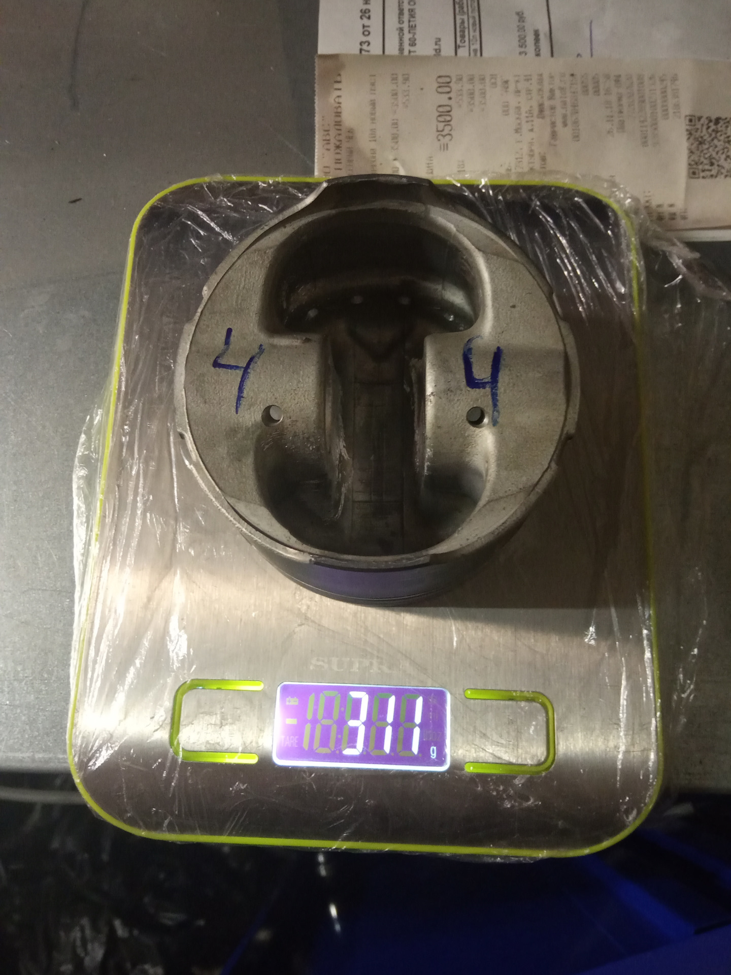

Мотор хоть собран и из хлама, но всё же все технологические моменты были соблюдены. А также применены всякие улучшайзинги в виде развешивания элементов и балансировки КВ в сборе со всем остальным.

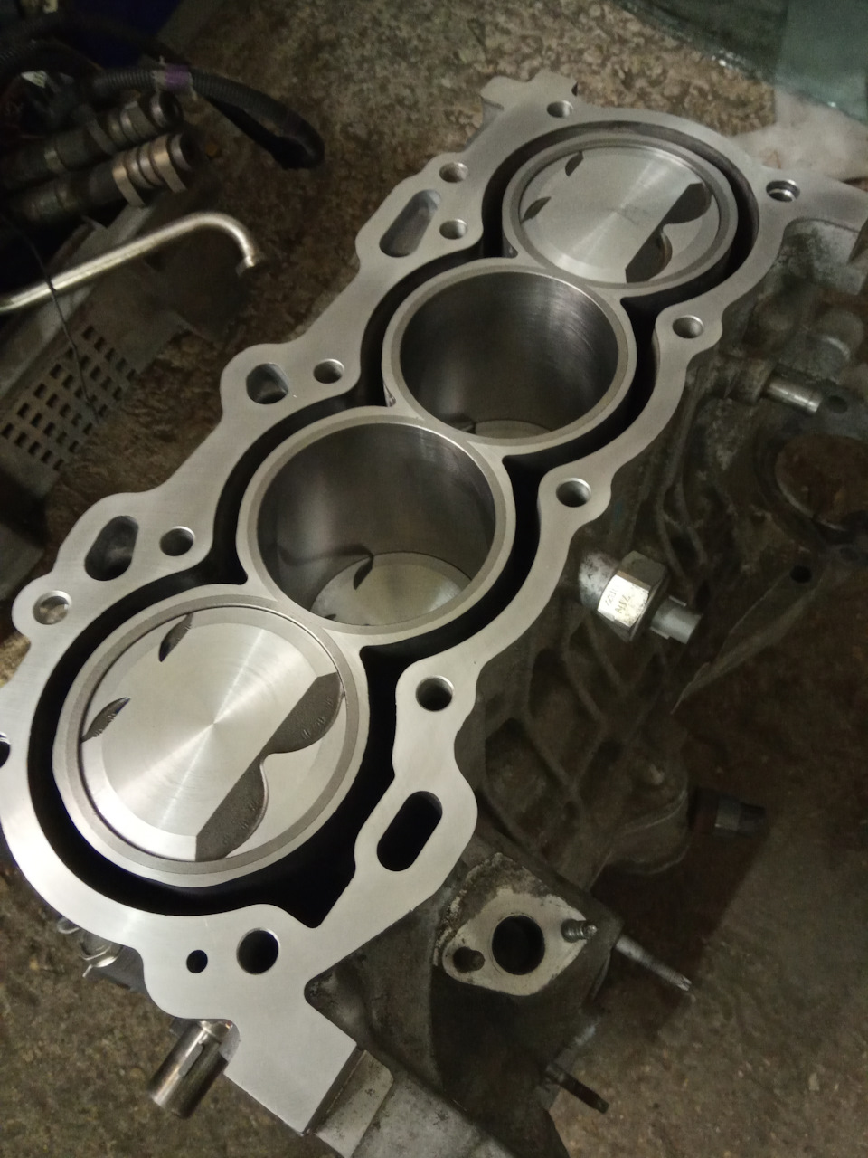

Поршневая в моем варианте дает неимоверно высокую СЖ, больше чем в стоке на 2ZZ. Поэтому с такими поршнями надо ездить только на 100 бензе.
После сборки ГБЦ и установки её на блок…

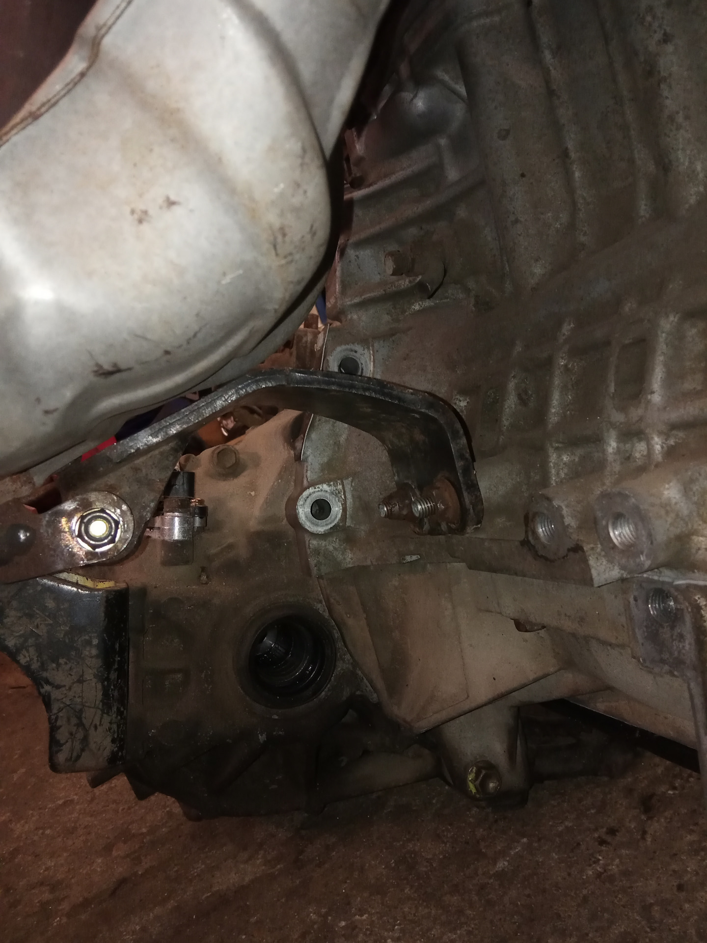

Очень удачно к нему подобралась опора!
Встала болтон, с какого-то контрактного 1зз мотора.

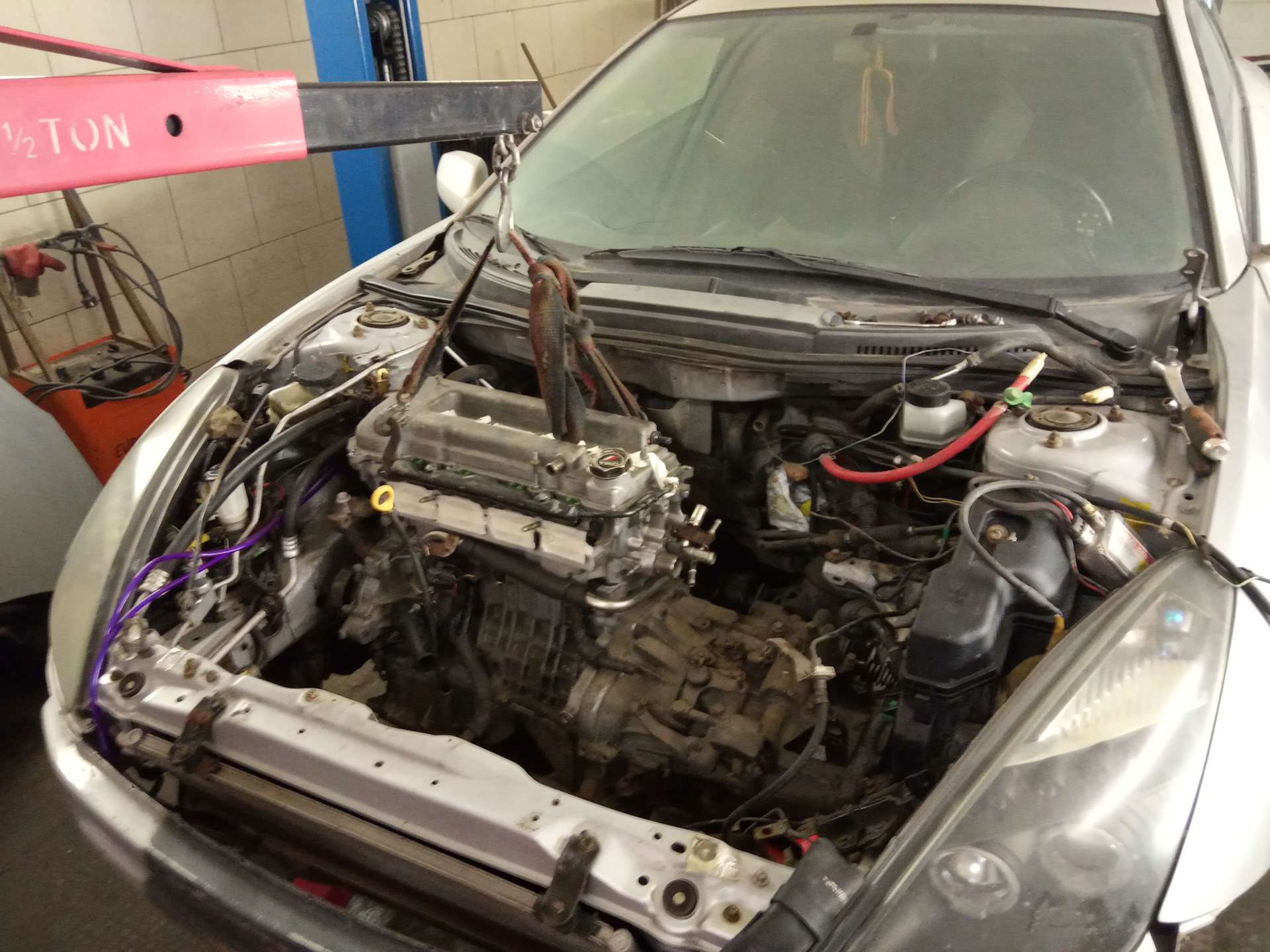

После установки мотора прокачал масло, без свечей, как положено. Вкручиваю свечи для первого запуска.

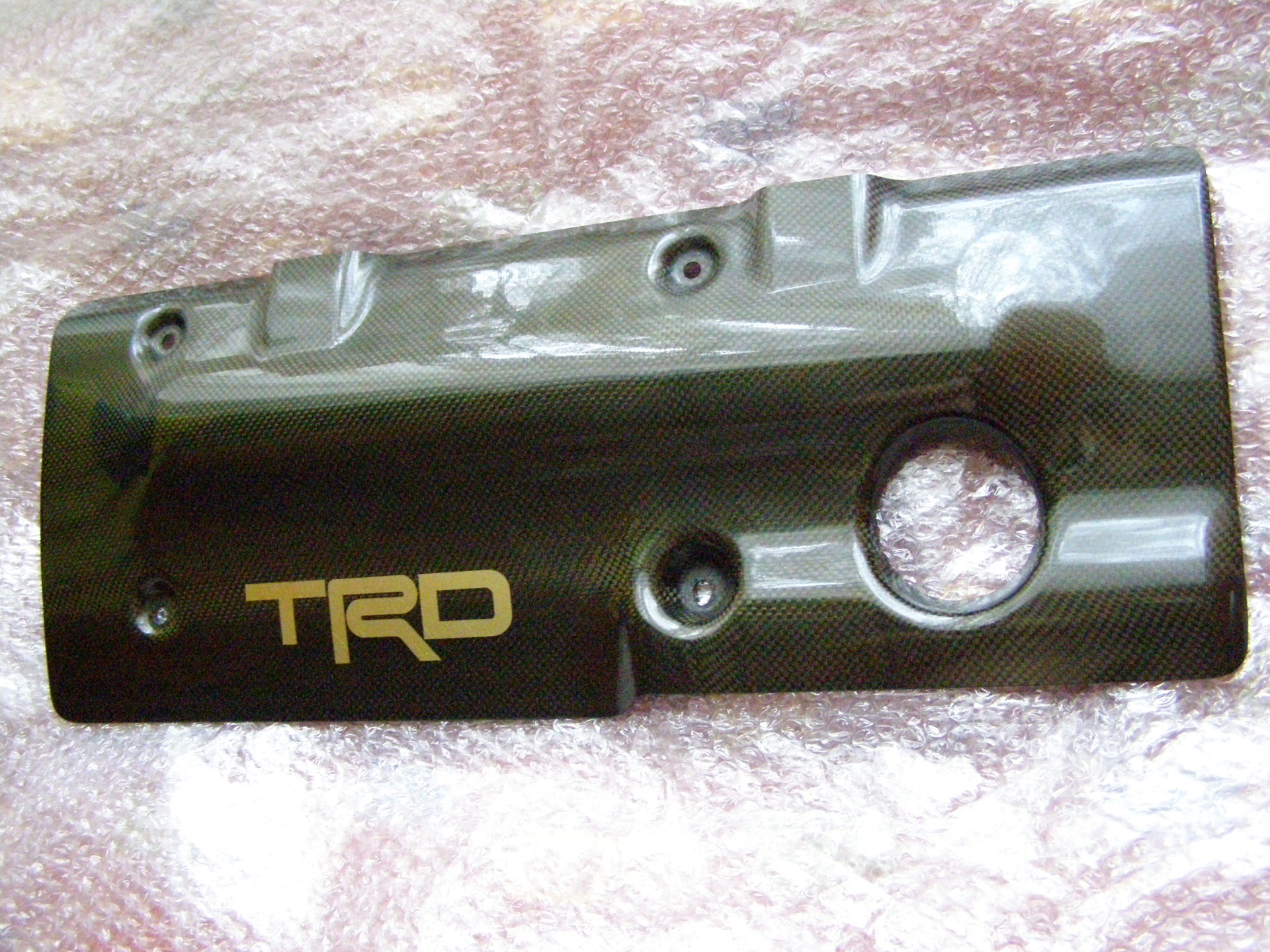

Надо сделать "пыльник" катушек (или его нет на 1зз?) с надписью1.5ZZ и подарить тебе ради такого случая ;)
На 1зз нет крышкы катушек. Только крышка мотора целиком. Хотя раньше у меня была карбоновая ориг TRD крышка.

Помню как помогал другу засовывать мотор в отсек и стыковать с кпп. Ой и плотно и тяжко он туда заходит. Всё мешает и упирается.
Гораздо проще ставить и снимать мотор с коробкой. Я за два часа ставил мотор заводил и ехал. А когда первый раз ставил коробку, Убил два дня.
SanyaSpray
Поэтому в сборе всегда снимаю-ставлю.
