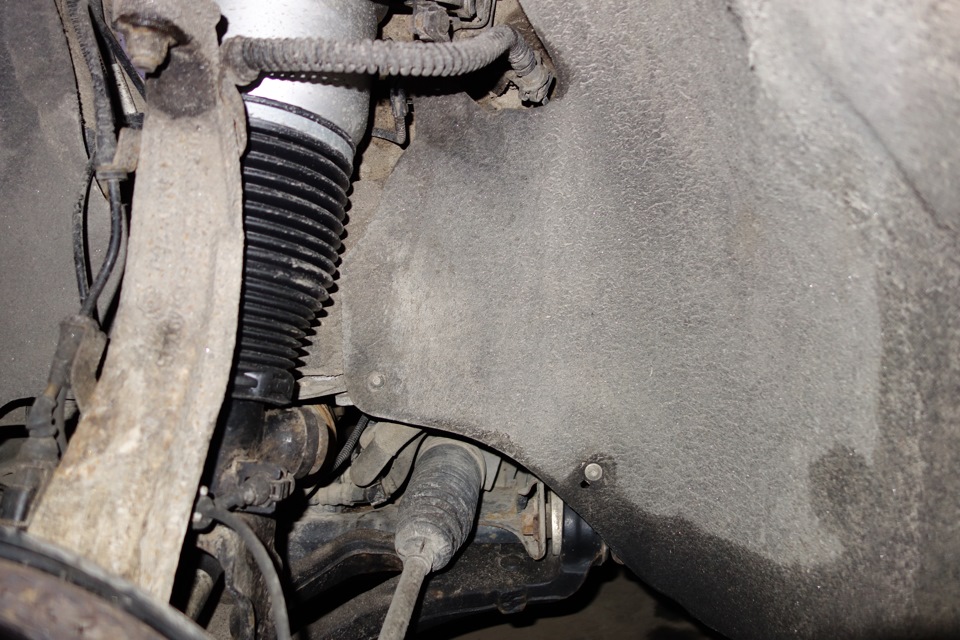

Теперь, в любом случае, придется лезть под арку, для этого ставим машину в режим домкрата (если пневма), вынимаем предохранитель пневмоподвески (крайний правый синий на 15А на фото), паркинг, стояночный тормоз, башмаки, и поднимаем штатным домкратом.
NB! Так сказать, ради ТБ, я настоятельно рекомендую вытащить тот предохранитель, т.к. пневма в определенных ситуациях таки может жить своей жизнью, а залезать под арку придется с головой. Поэтому лишний раз не рискуем, а делаем все пошагово.
Снимаем левое переднее (логично) колесо, предварительно ослабив болты в опущенном состоянии.
Высоко поднимать машину не надо — пространства хватит с лихвой.

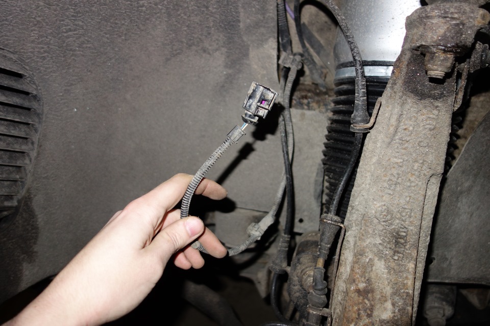

Злосчастный жгут находится за подкрылком и проходит между полуосью и рулевой тягой. Обе части постоянно находятся в движении, и не удивление, что рано ии поздно эта болезнь себя проявляет на многих Q7.
Ближе. Видно, что трубка проходит прямо около полуоси и, соответственно, постоянно притиралась в том месте.
Справедливости ради, отмечу, что произошло это после форсирования небольшой снежной целины. На снежной дороге разница не особо-то и почувствовалась, но по приезду домой во дворах руль дал о себе знать. Видимо, задел сугробом крепление и жгут начал притираться к полуоси.
Снимать клемму надо аккуратно, поддев слева мелким шестигранником или любым крючком — нужно отщелкнуть разъем. Одновременно расшатывая, тянем на себя и через минуту-другую попыток разъем у нас в руках. Надеюсь, не вместе с клапаном (шутка, сидит он довольно плотно).
Вид на снятую рейку с тем самым клапаном. Номер клапана, если что: 8E1 998 317 A.

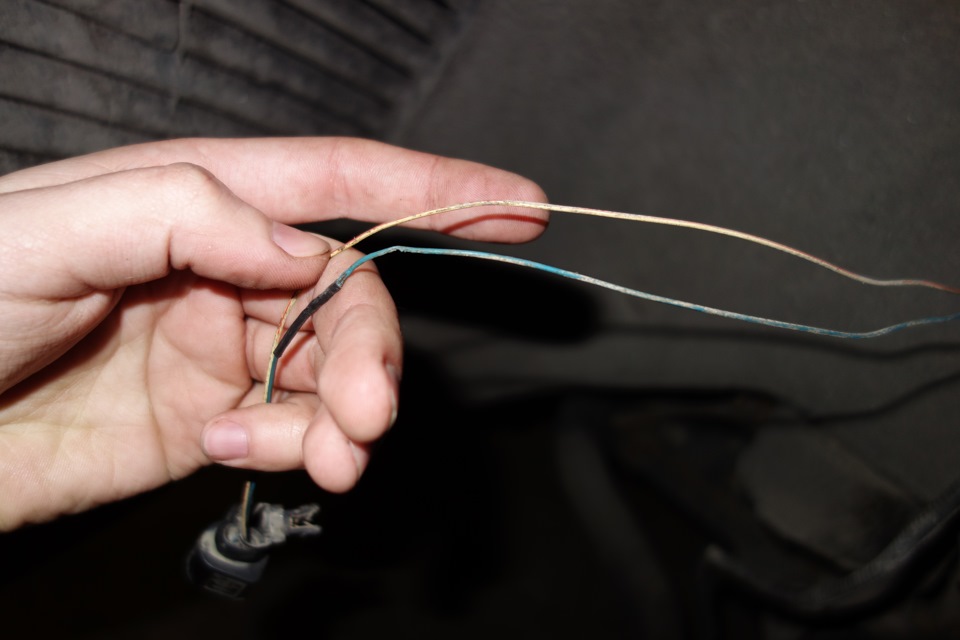

Если так, то мы уже близки. Вытягиваем на себя могучий жгут из 2 проводков и осматриваем его на потертости.
Вытащив, смело дергаем за провода — с большой вероятностью один из них держится уже лишь на изоляции. При необходимости слегка вытаскиваем проводки из трубки.
В моем случае долго мучиться не пришлось и обрыв был локализован примерно в 10см от разъема. Это как раз где-то на уровне вращающейся с немалой скоростью полуоси.
Радостные обнаружением находки, принимаемся осматривать место обрыва и зачищать провода.

Если второй провод целый, спаиваем перетертый и прячем в термоусадку:
Прячем проводки обратно в трубку и не забываем защелкнуть обратно своеобразный наконечник гофры, не так сильно перетирающий провод, как срез трубки.

Долго присматриваться не пришлось и очередной обрыв оказался на том же проводе, но в 2см от места пайки!
Было подмечено, что и белый проводок казался жиденьким и слегка потертым. Потому взял кусок двойного провода чуть большего сечения, отмерил нужную длину и заменил отрезок от колодки до общего жгута проводов, чтобы впредь не лазить более туда.

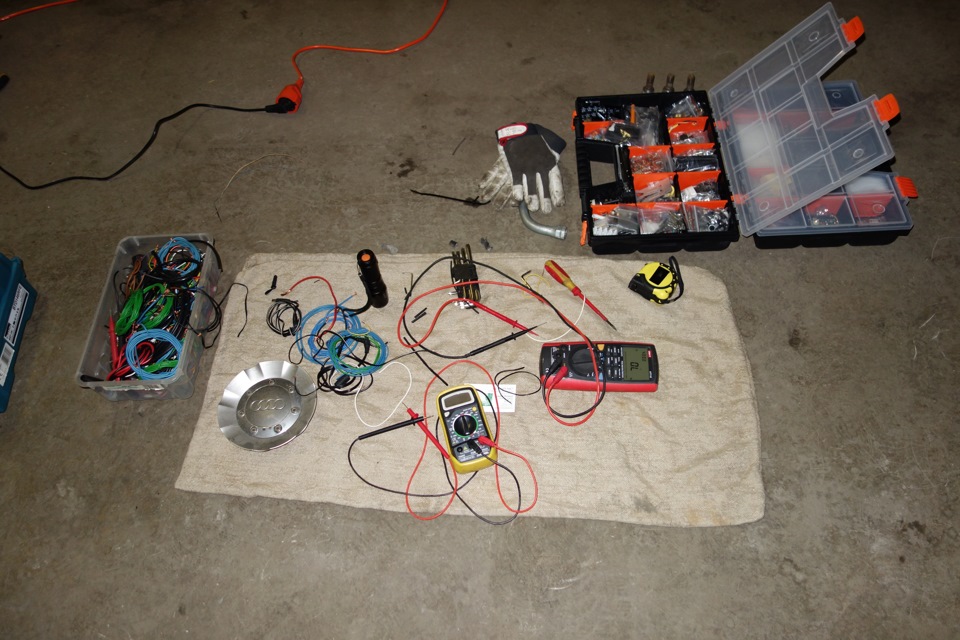

Ну и немного рабочего беспорядка напоследок. Основной инструмент — мультиметр, паяльник с припоем и кембриками, провода на любой вкус и цвет.
Как полагается, ремонт сервотроника обошелся в €0 и около 5 часов неспешной работы. Значит ли это, что Кушка — ломучая машина — вряд ли, "детские болезни" имеются у каждой модели любой марки, их просто надо вовремя устранить. Значит ли это, что элементарные знания азов электроники необходимы для владения авто такого класса — однозначно да. В противном случае владельца могут ждать определенные затраты.
