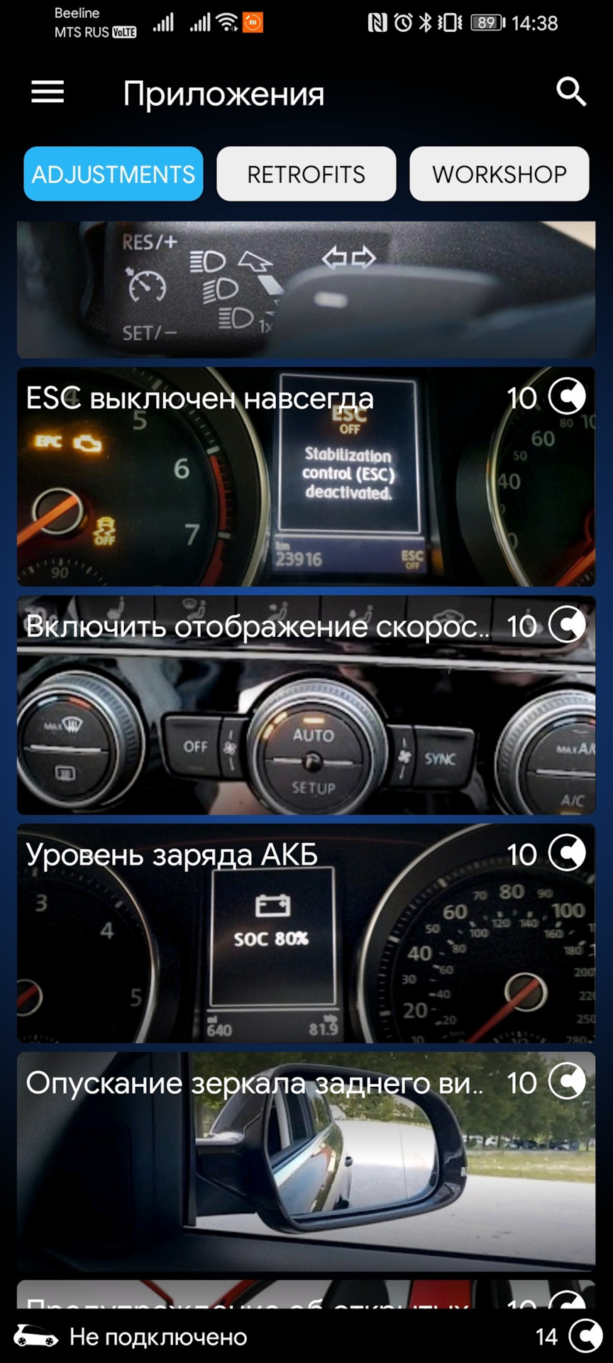

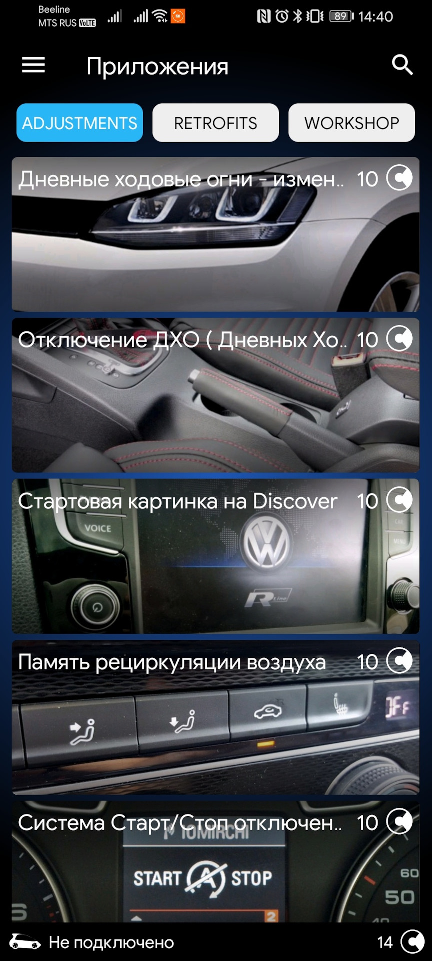

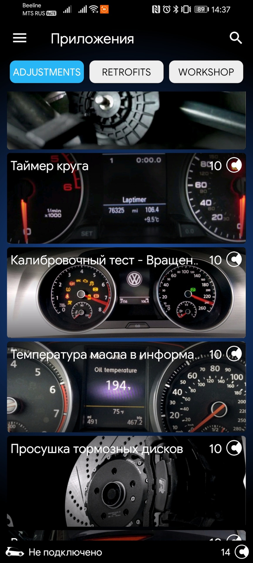

2. Кодирвание в одно нажатие.
В программе есть уникальные приложения для каждого водителя. Можно легко настраивать функции комфорта автомобиля, включать нужные функции, отключать ненужные, выполнять обслуживание. Всем известный Вася Диагност уже не тот, так как на многих свежих автомобилях VAG он не может включать самые передовые функции. Например, MIRROR LINK в движении, только OBDeleven. Компания имеет прямой контракт с производителем автомобилей VAG, поэтому они в курсе самых последних новшествах в электронике автомобилей. Стоит отметить, что эти кодирования в одно нажатие стоят так называемых кредитов, которые можно заработать либо просмотром рекламы(1 реклама == 1 кредит, в день можно максимум 5 реклам посмотреть), либо купить за деньгие (1 кредит == примерно 11 руб.)

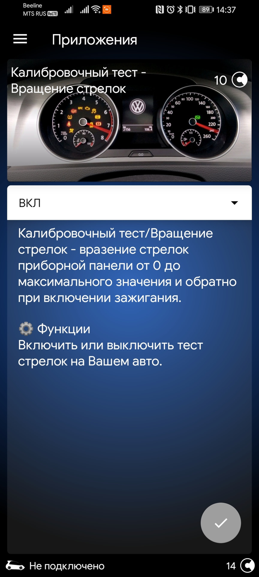

1. Калибровочный тест- Вращение стрелок

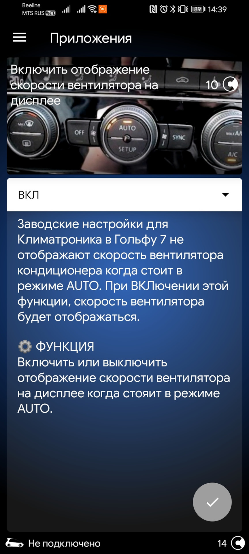

2. Отображение скорости вентилятора кондиционера когда он стоит в режиме Auto

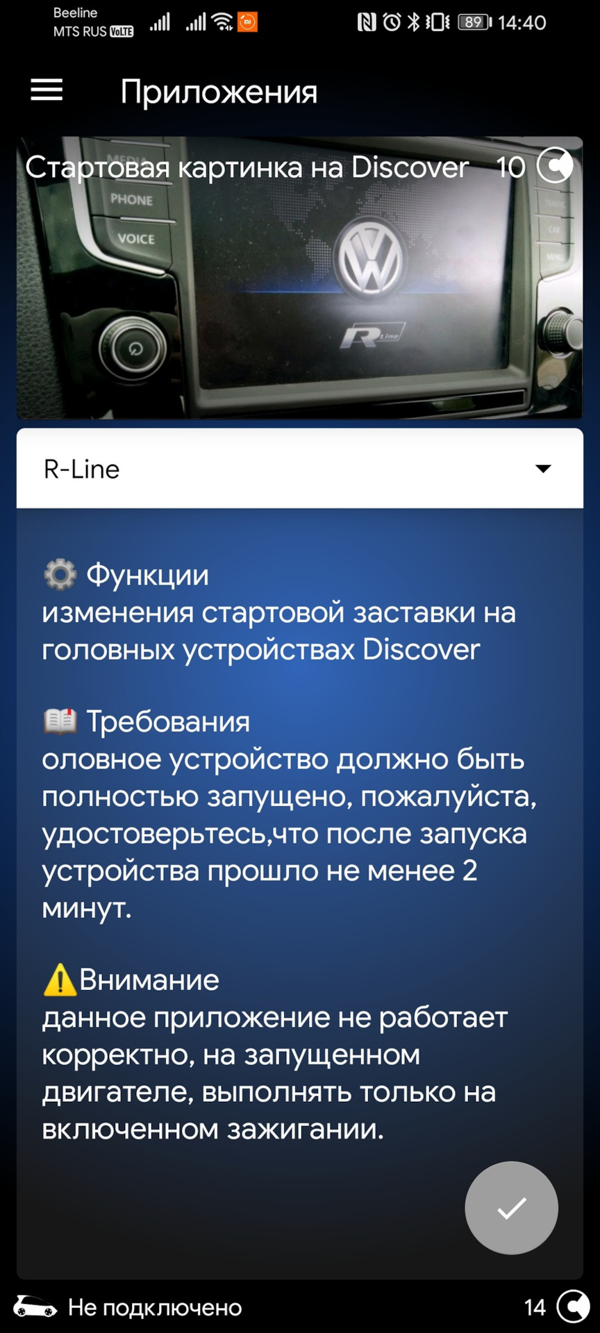

3. Стартовая картинка на Мультимедии

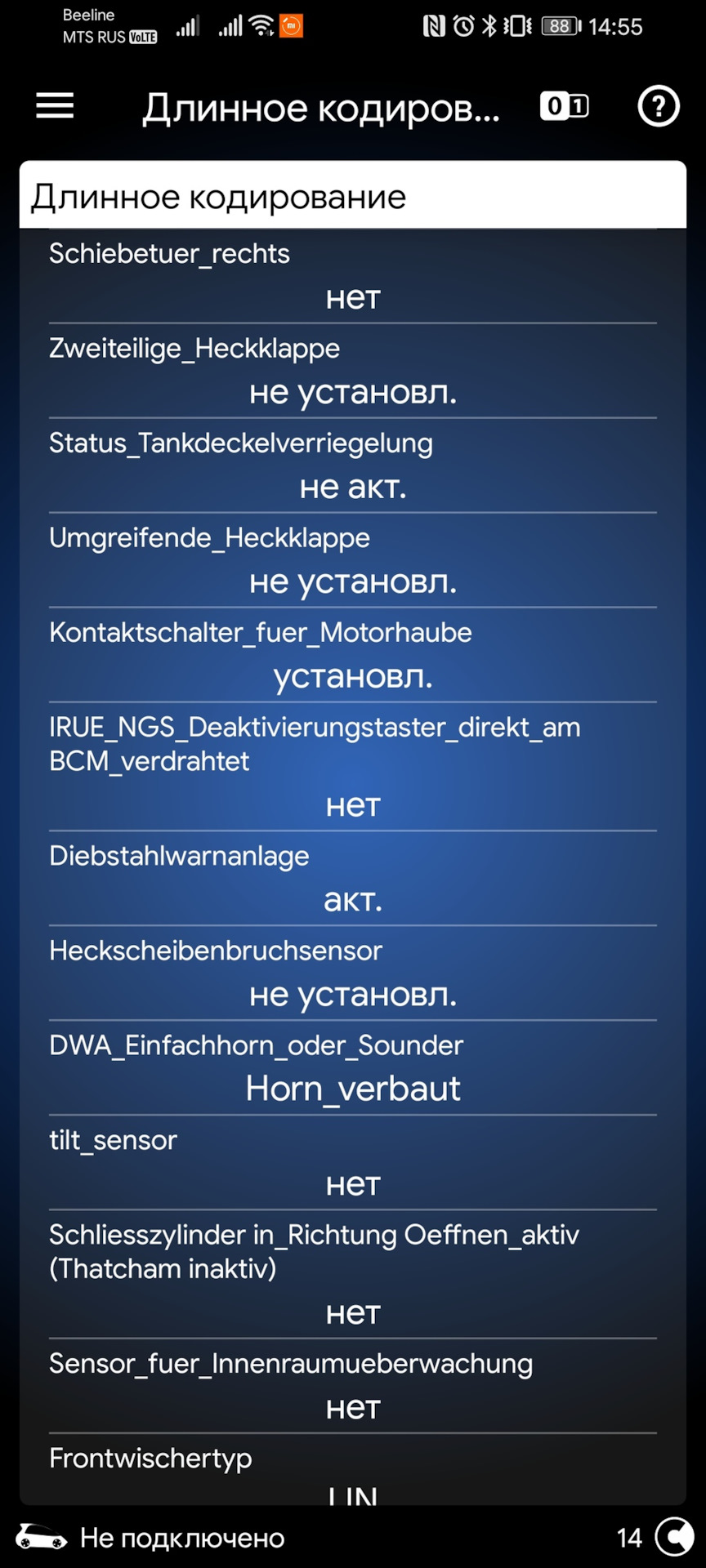

4.3 Для начала нужно активировать саму сигнализацию для это переходим в длинное кодирование, в котором ищем Diebstahlwarnanlage (это собственно и есть сигнализация) выбираем активировать. После того как это все изменили нажимаем зеленую галочку и держим

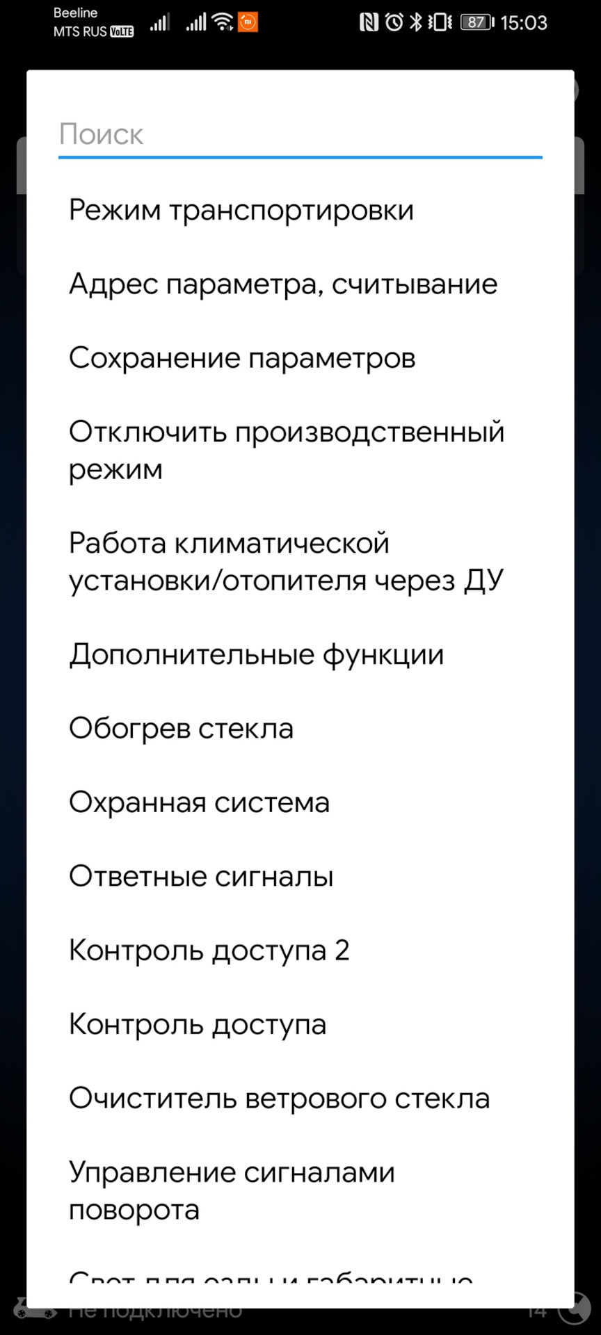

4.4. Далее переходим в адаптации того же 9 блока, что бы включить сигнал. Там нужно сначала выбрать пункт "Охранная система" и активировать следующие пункты
DWA Alarmverzoegerung: driver door contact thatcham — управление по двери водителя
Akustischer Alarm Signalhorn: active — тревога через сигнал
4.5. Для тех кто хочет активировать звуковое сопровождения закрытие дверей с ключа (пищать будет через штатный клаксон, так что подумайте точно ли но вам надо:) ) Что бы это работало так же в меню адаптаций того же 9 блока ищем пункт "Ответные сигналы"
Akustische Rueckmeldung global: active
Akustische Rueckmeldung entriegeln: active — звук при снятии
Akustische Rueckmeldung verriegeln: active — звук при постановке
Menuesteuerung akustische Rueckmeldung: active — меню в магнитоле звук при постановке/снятии (данный пункт появится в опции открытие/закрытие дверей)
