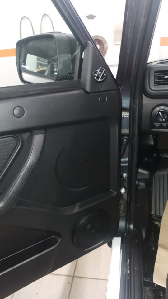

Создание этой записи совместил с заменой 13-ти см. динамиков на 16-ти см. от ALPINE.
Запись из серии "кошмар понтярщика".
Почему кошмар, да потому что играет всё внутрь машины а не наружу, и нет притягивающих взгляд вздутий на двери в виде чудовищных конструкций из динамиков.
Мой вариант покажется спорным для многих, но я ответственно заявляю, играет отлично на минимуме комплектующих — не нужны ни подиумы ни монстороидальные компонентные аудиосистемы.
Два 16 см. коаксиальных динамика и правильная установка — всё.
В данной записи ничего особенно нового я не озвучу, но возможно некоторых она заставить пересмотреть своё взгляд на аудиоподготовку своей машины.
И так немного теории.
Некоторые делают ошибку и наглухо заклеивают переборку, оставляют отверстие для динамика и садят его на эту переборку через подиум.
При этом объём между картой и переборкой исключается из процесса воспроизведения звука, излучает только динамик.
В моём варианте (ну и тех кто так же интуитивно сделал) динамик садится непосредственно на карту.
При этом мы получаем использование полного объёма двери и бонусом "играющую" карту.
Да, да, карта начинает работать как низкочастотный излучатель — получаются очень плотные и мягкие низа.
Напоминаю, в первом случае карта отсечена наглухо заклееной переборкой.
Есть третий (средний) вариант, кто догадался тот переборку не закатал но динамики посадил всё же на подиум.
Лучше или хуже оно играет моего варианта не знаю, но думаю хуже, потому как карту изнутри при этом наглухо обклеивают шумкой не давая ей играть.

На карту, под динамики по периметру была проклеена уплотнительная лента "МАДЕЛИН".
Вот на фото видно, выглядывает немного.
Рамка декоративной сетки тоже была проклеена изнутри такой же уплотнительной лентой.
В итоге получилось вот так.
Как видно, динамик влез без наружного подиума, хотя признаться я опасался что придётся пилить переборку.
Но всё влезло, я доволен.
Играет на мой взгляд отлично.
