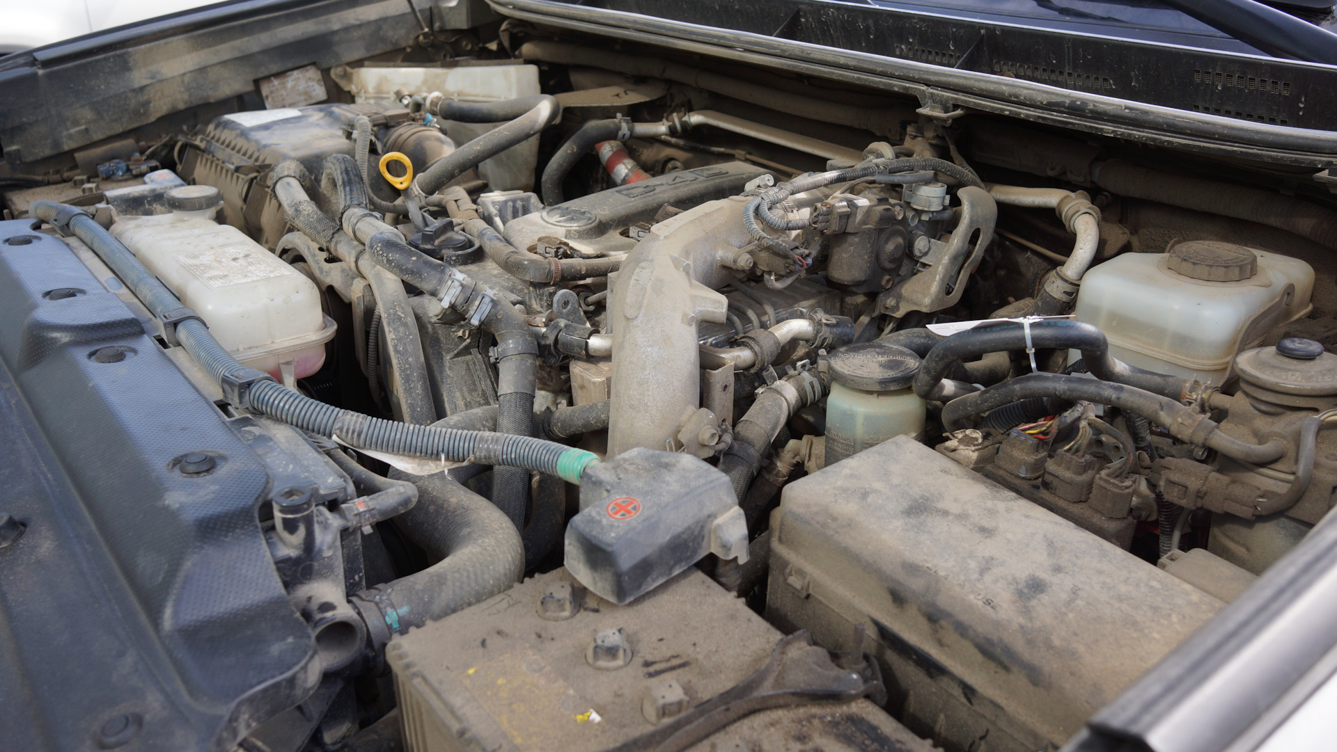

Ну что ж, решаю посмотреть на месте, что к чему.
Мастер-приемщик тоже рекомендует оставить помпу, которую установили на заводе (странно, что не разводит на ремонт, хватаясь за голову).
Вскрытие покажет.

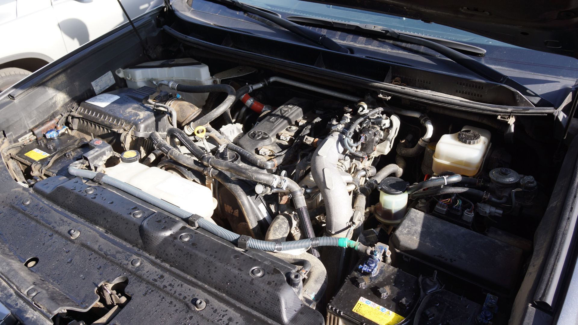

Решаем мыть двигатель после сервисного вмешательства, дабы смыть все следы антифриза, которые возникнут.

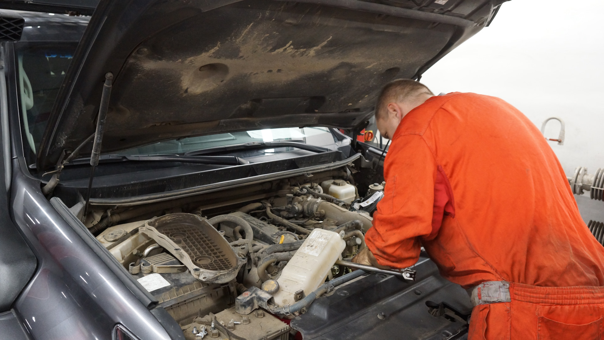

Машину забирают, пока пью кофе уже звонок "Приглашаем в сервисную зону".
Бегу!

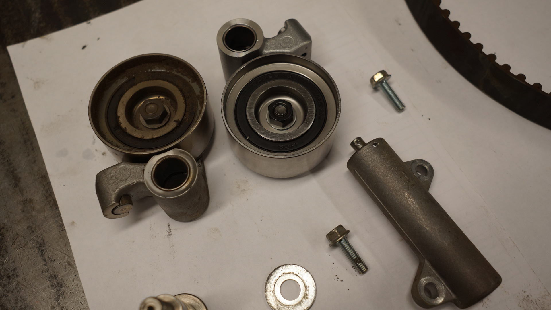

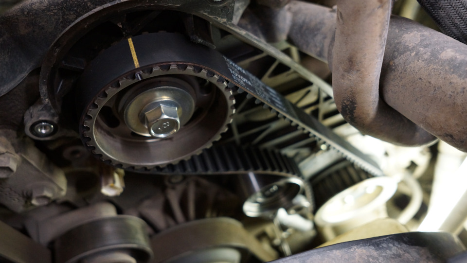

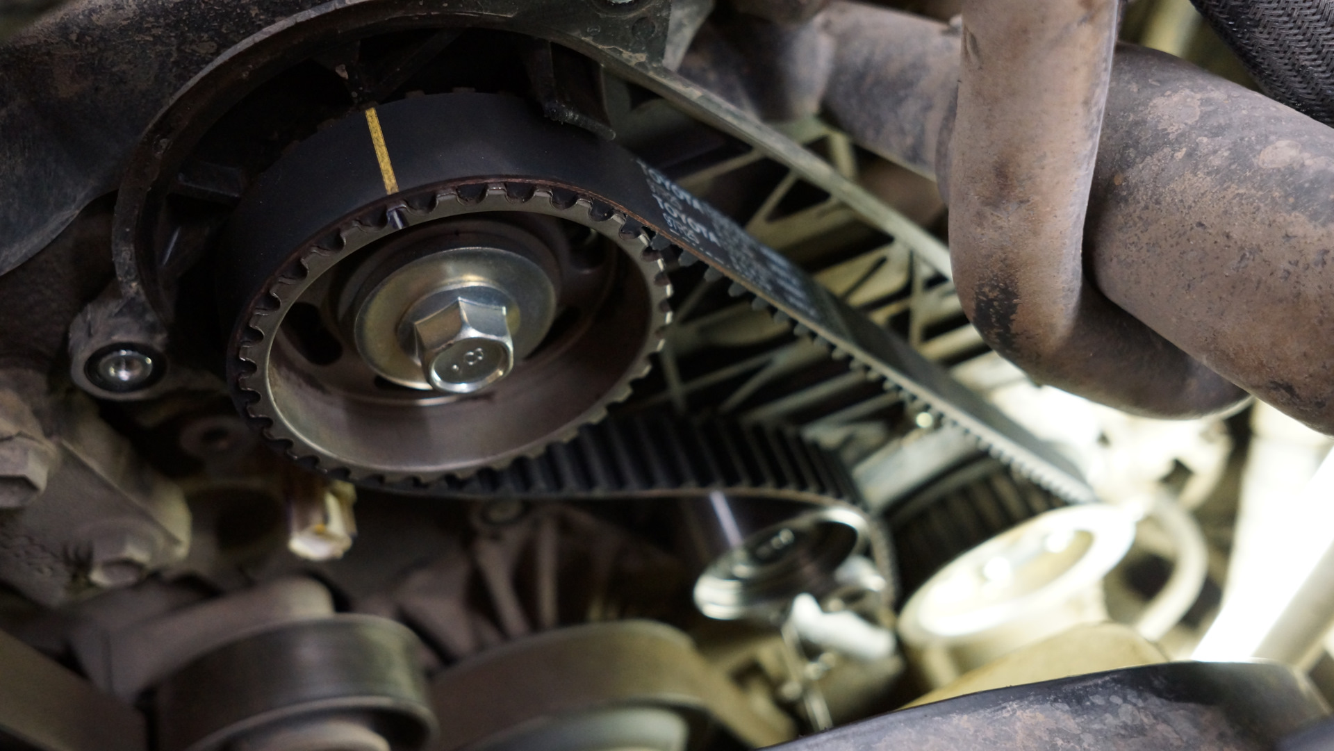

Вскрытие показывает — люфт в натяжном ролике.
Мастер приятный, объяснил, что сложно оценить состояние ремня ГРМ "по пробегу". Если только совсем запущенный случай.
Представляете, есть люди, которые покупают Крузак за 3-6 млн, забивают на все гарантии и официальных дилеров, тупо три года только подливают масло, а потом делают ТО, все отмывают-полируют и продают…предупреждение всем. Не хотелось бы нарваться на подобное.

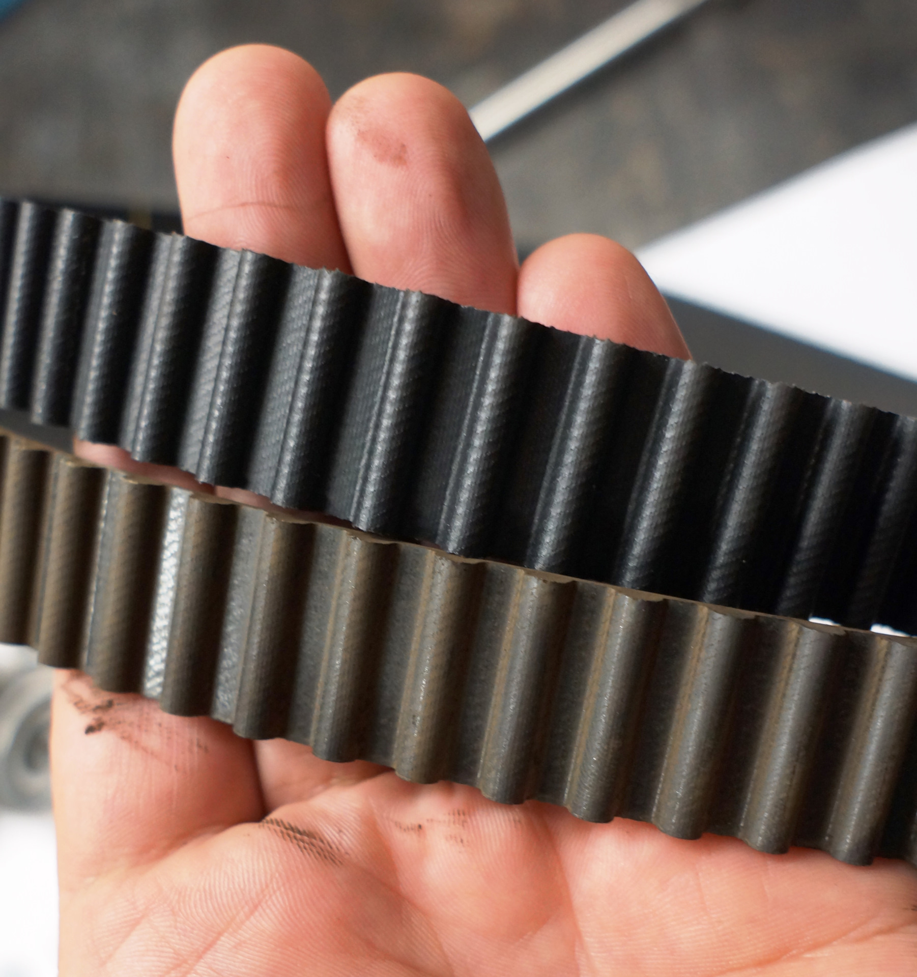

Ожидал увидеть на старом ремне ГРМ какие-то следы износа, сильные потертости и микротрещины…увы. Ничего. Но менять пора!

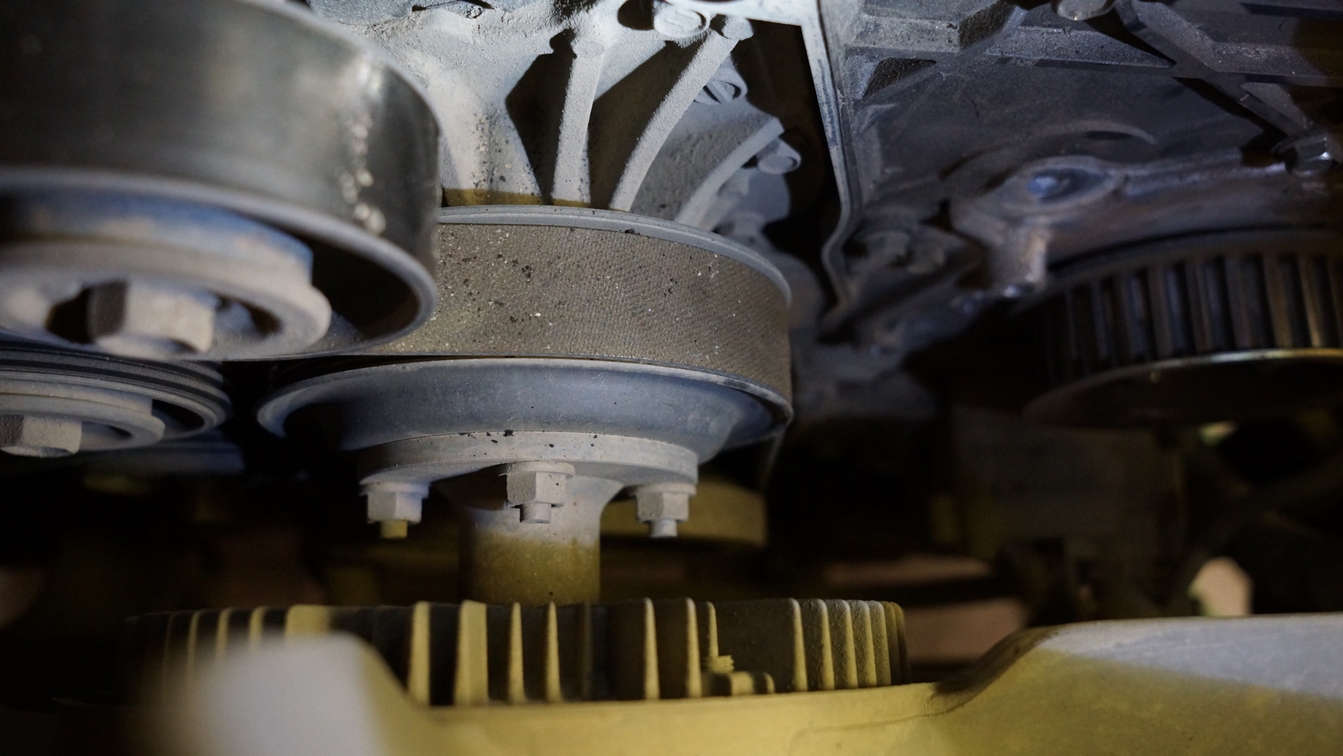

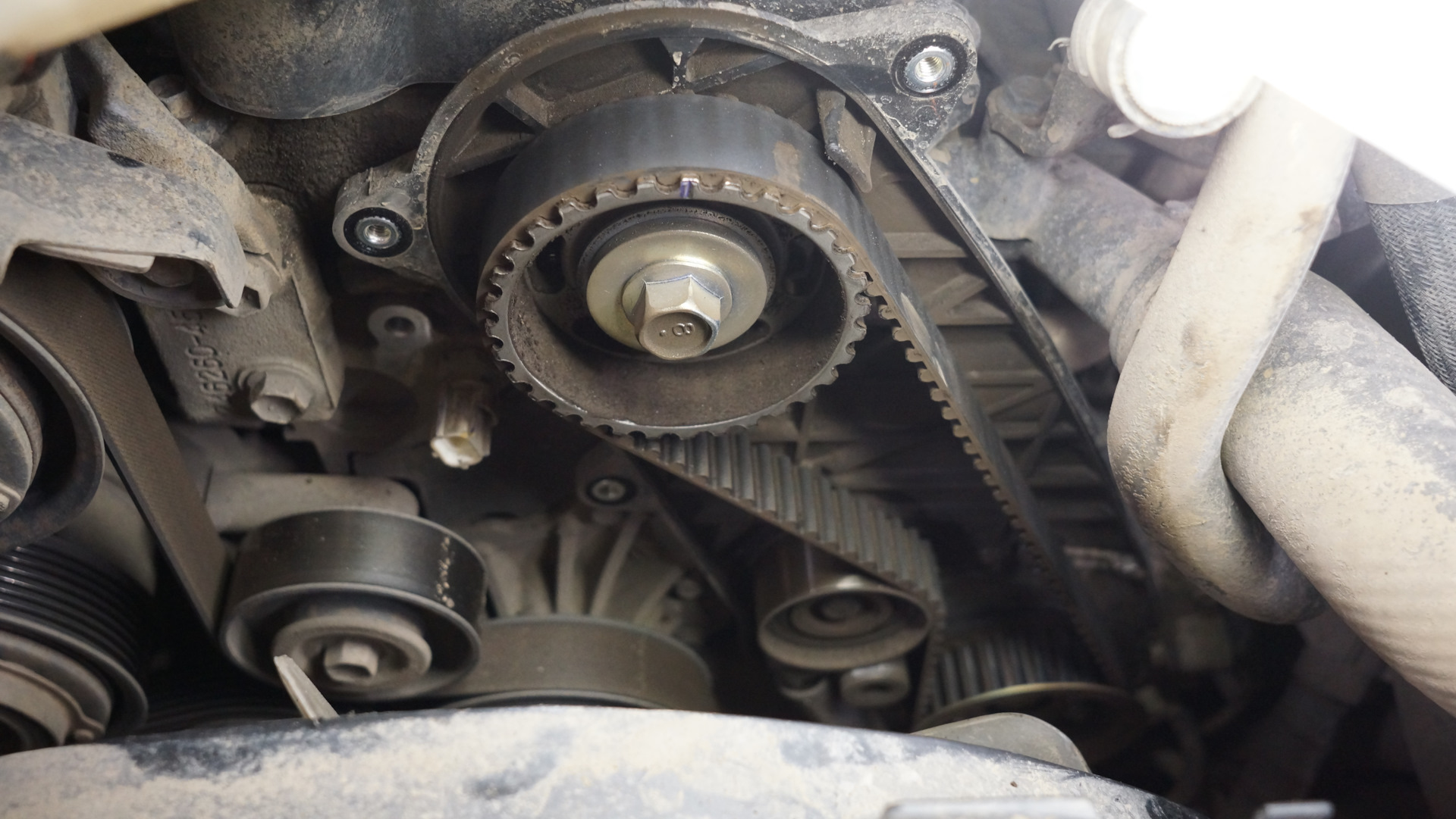

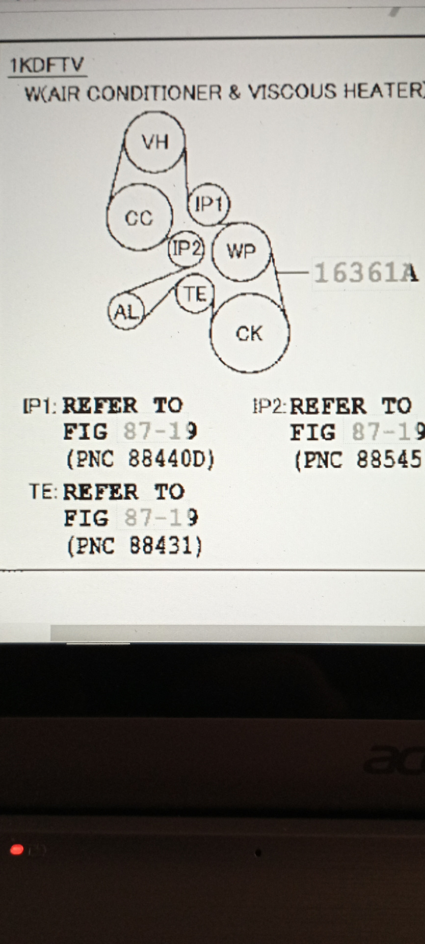

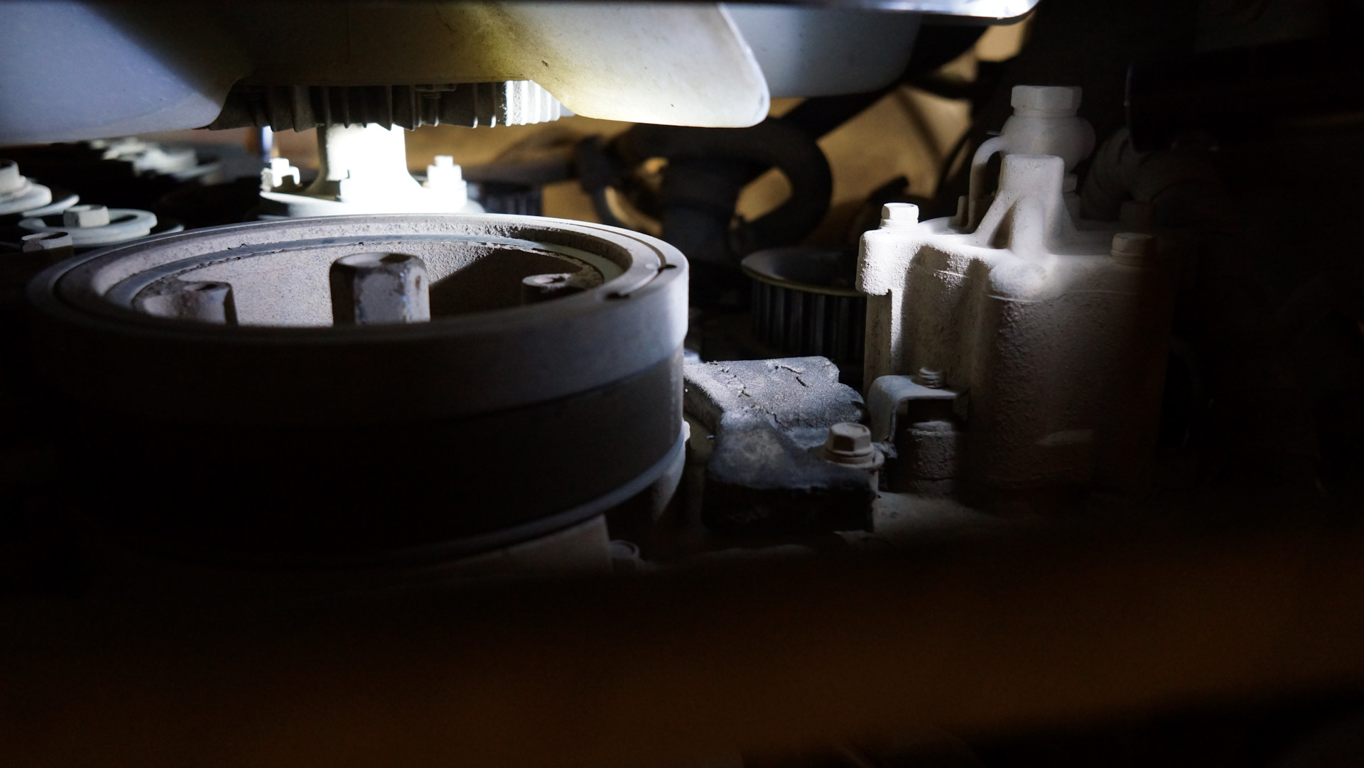

Мастер обращает внимание на состояние помпы
В моторе 3.0 дизель помпа имеет свой приводной ремень.
Подтеки возможны из-за износа сальника, розовые брызги появляются из под ролика на стороне мотора.
У меня все сухо и четко. Помпа в рабочем состоянии. Ремень и ролики тоже в порядке.
Порекомендовали оставить.
Говорят, что Прадики и 200ки сейчас часто меняют помпу на пробеге 250.000 км (начинает сопливить). А самый крутой случай на 200ке дизельной — 450.000 км работала родная помпа.
Теперь, каждые 1000 км (две заправки) буду посматривать под капот для оценки состояния помпы.
Если все-таки нас выпустят и я заработаю денег на экспедицию в Марокко — поменяю принудительно.
Но со слов сервисменов, на сопливящейся помпе можно ездить 5000 км смело (ну как сопливит).
Установка ремня по двум местам заняла совсем немного времени.
Мастер вынимает чеку из натяжителя.
После сборки всех частей, машину загнали в мойку и помыли под капотом.

Не понятно это выражение: (В моторе 3.0 дизель помпа имеет свой приводной ремень). Там ведь один ремень на все навесные механизмы, в том числе и помпу, или у Вас не так?
Все так
Ясно, а то думал что проследил какую-то модернизацию.
