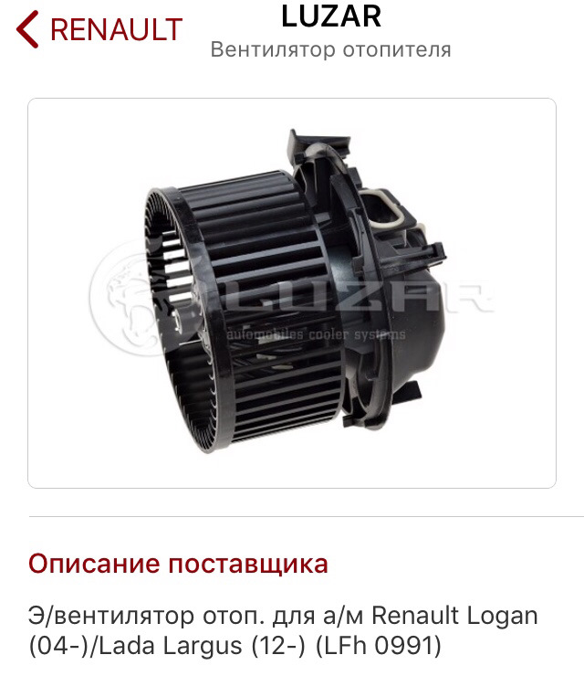

Запчасти на фото: LFH0991
Прошёл 1 месяц. Завёл машину с автозапуска, сажусь — а там тихо. Печка опять не работает.
Термопредохранитель наловчился откручивать уже лёжа на кресле. В педальный узел уже не ложусь. На ощупь можно снять колодку очень легко, а открутить винт чуть сложнее — очень он глубоко вкручен :) долго крутить.
Так же вытащил сам вентилятор. Прокрутил руками — тяжеловат. И по инерции почти не вращается.

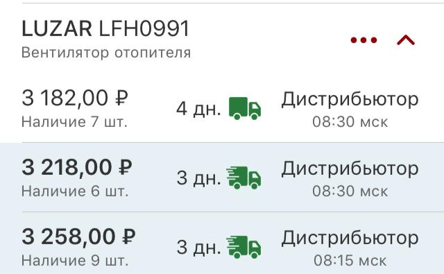

Похоже придётся покупать новый. От 2300 аналог, 6500 родной аналог и «рено» за 13500 :)
Пока попробую вымочить грязь в керосине. Может оживёт.
Думал может напряжение при старте скачет и термопредохранитель сгорает, но потом вспомнил, что он на 250 Вольт :)
Значит сгорает из-за нагружённого трением вентилятора.

Если быть точным: LFH18531 LUZAR
Вентилятор отопителя салона Polo (10-)Rapid (11-) LFh18531.

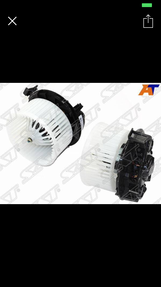

В другом городе интересный (крыльчатка на гайке) попался — 3000 с небольшим.
Пишут бренд SAT.
Он же на Автодок 2100 :)
SAT УГ, и он будет новый…) Я говорю про мотор с бэу авто)
Пишут бренд SAT.
SAT кака
