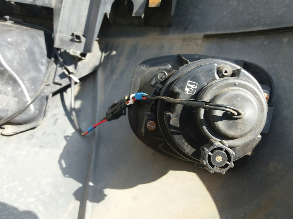

Долго вынашивал мысль по установке противотуманок и наконец решил их установить. Начал с закупки комплектующих:
— рамка ПТФ правая SAILING RNL0579208R — 216 р.;
— рамка ПТФ левая SAILING RNL0579208L — 216 р.;
— фара противотуманная ОСВАР 36020374300000 — 889 р. — 2 шт.;
— разъем регулятора холостого хода 2110 AX-317 — 57 р.;
— колодка двухконтактная с проводами — 60 р. — 2 шт;
— кнопка круглая 12В с подсветкой — 40 р.
Рамки и фары ПТФ покупал в Автодоке, разъем и колодки в Би-Би, кнопку в Радиодеталях.

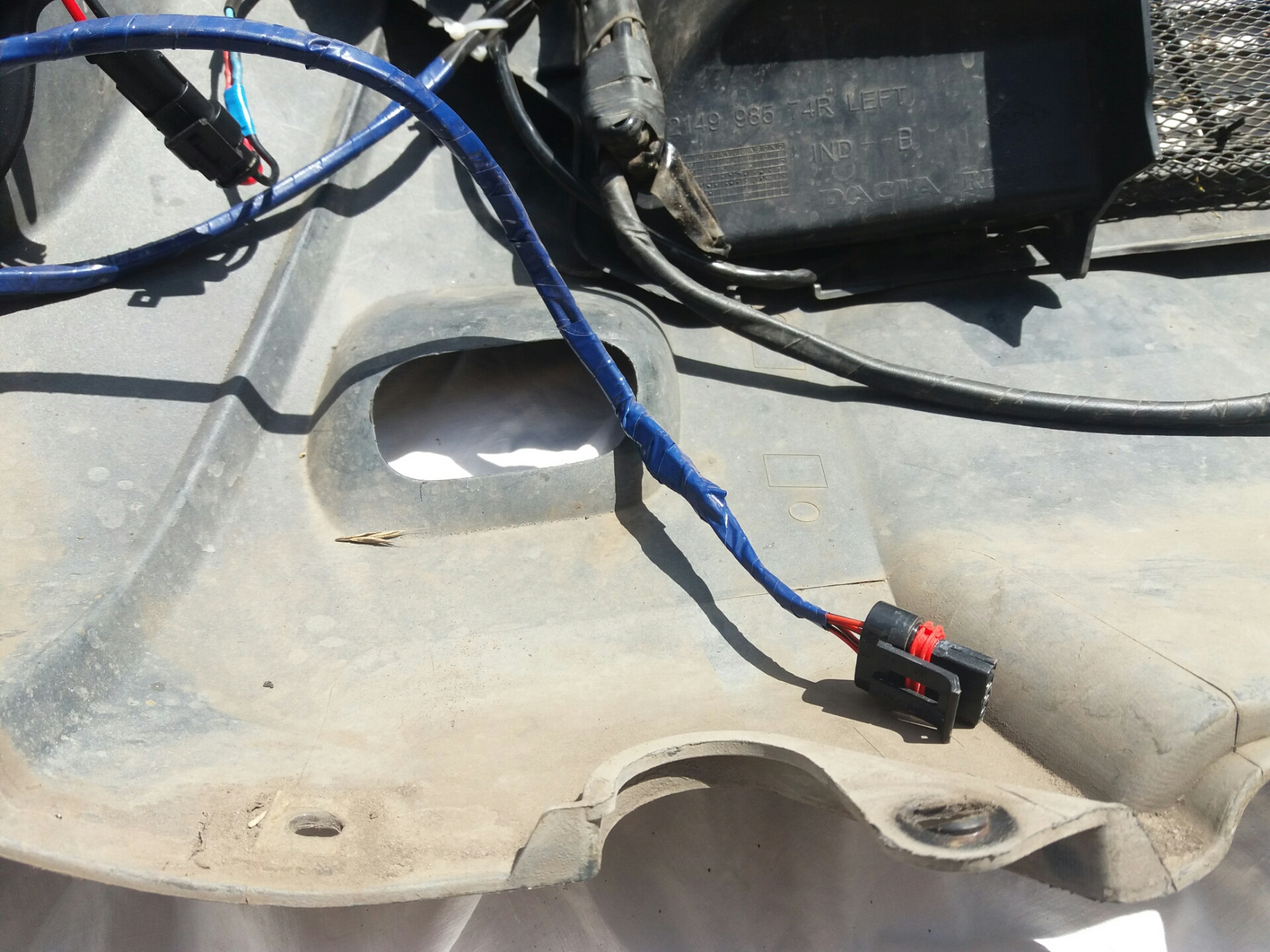

Затем подготовительные работы по спайки проводки подключения ПТФ.

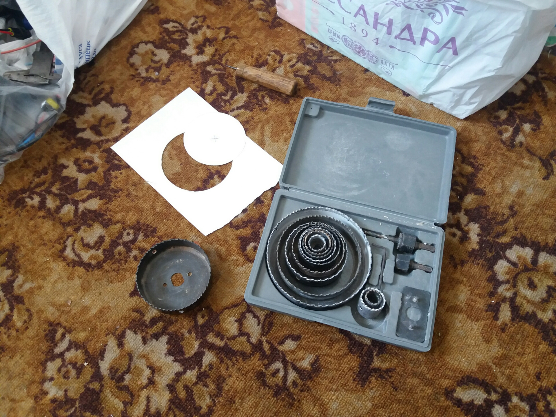

Ну и найдя коронку на 89 мм приступил к работе.
Края обрабатываем круглым надфилем.

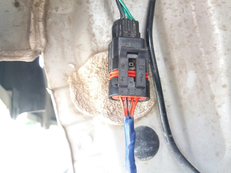

В идеале сюда подходит разъем от замка багажника с электроприводом лада калина, веста, но я такого не нашел. Можно конечно было готовый жгут ПТФ купить, но уж больно он дорогой за кусок провода с тремя разъёмами :)

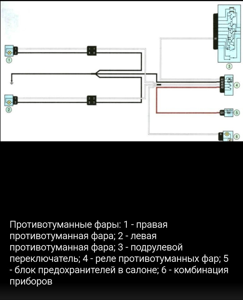

Осталось вывести кнопку включения ПТФ, которую решил установить в районе гидрокорректора фар.
На разъеме левого подрулевого переключателя подсоединяемся к контактам А1 "ПТФ" и А6 "Общий".
На разъеме правого подрулевого переключателя подсоединяемся к контакту А7 "+12В после зажигания".
Внешний вид стал солиднее.
Осталось отрегулировать дальность свечения и будет всё гуд.
Всем добра и светлого пути!

Здравствуйте. В этоге подключиться к левому переключателю или правому?
В итоге: два контакта на левом и один на правом!
У меня штатного разъёма нет. Хотел сам подключиться но не знаю куда подключить провода от туманок.
Фары установил на бампер и пока приостановил дело).
Если не трудно сможете описать куда и как.
Большое спасибо 🤝
А где находится разъем подключения птф?
Справа под бампером, если смотреть спереди. Отметил красным на фото
Спасибо, поищу
да еще вопрос а с блока предоханителей сбоку который, там разве нелья было + 12 после замка взять просто у меня есть провод специальный его втыкаешь вместо предохранителя а там сразу под два предохранителя основной и второй под провод который можно подключить любой потребитель? Че то посморел лень подрулевик правый откручивать и к нему цепляться, проще мне кажется с таким универсалным проводом к предохраниелям зацепится на али экспресе брал хорошая вещь. спс
Можно, но мне так было проще
понятно

А релюшечку поставить?
Реле ПТФ под капотом уже с завода стоит

Реле бы не помешало
А как с реле взять на ПТФ вновь поставленные?
В моем случае проводка вся уже была. Как у вас я не знаю. Смотрите эл. схемы по машине. Тем более у вас Дастер 2
