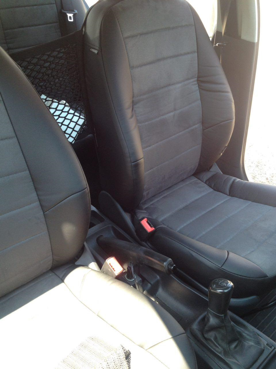

В далекой далекой галактике. ой, не то. В далеком уже 2018 году в июне месяце, будучи находясь в отпуске в г.Уфа (привет всем тем, кто с тех краев) решил я установить чехлы от Автопилота. К этому событию, я кстати долго шел, и предварительно даже готовился. Чехлы из эко-кожи со вставками из материала, аля алькантара. Оплатил, заказал и 25 июня получил их в транспортной компании по месту пребывания. Сами чехлы мне встали в 7500р + доставка 880р. Дальше начался процесс установки.
Ох и муторное это дело скажу я Вам (тем более когда делаешь это впервые), тот кто занимался подобным думаю меня поддержит. Делал один, снимал сиденья и заносил их домой. Работу разбил на два дня. В первый день сделал задний диван и пассажирское сидение. (на всё про всё ушло часа 4 времени вроде бы, а может ибольше). На второй день сделал водительское сиденье.
К сожалению фена строительного да и любого другого под рукой не было, чтобы можно было локально прогреть проблемные места. Прошивал места перегибов загнутой иглой и капроновой черной нитью, небольшими стежками в нескольких местах.
Можно было бы сделать и получше, но это был первый опыт, я был один и у меня только было только две руки. Одновременно держать, натягивать, прошивать и материться одному — откровенно говоря не сподручно. (ну кроме последнего) Заломы и изгибы в местах прошивки, из-за того, что они сделаны не правильно. (выше или ниже необходимого по факту места) Переделывать я не стал, и так "намудохался".
Результатом очень доволен.
Напомню, что это исторический пост. С момента установки чехлов прошло уже больше двух лет. За это время мы с семьей накатали большое количество километров (через 500 км на одометре будет 300 тыс.) Чехлы себя показали с самой лучшей стороны. Чуть попозже, сделаю пост с фото их текущего состояния. Если спросите, рекомендую ли я их к покупке и установке — отвечу однозначно. Подумываю такие же прикупить и установить на Rapid Blue Denim, кто не подписан еще, подписывайтесь. Буду изредка и там освещать события из жизни автомобиля.
P/S. Из минусов — в сильную жару попы потеют ( не сильно конечно), но об этом стоило упомянуть.

как садиться на них после того, как постоит машина на солнце? Обжигает алькантара?
Нет. Она тепленькая, но не до такой степени что обжигает. Сидеть комфортно, приятно.
