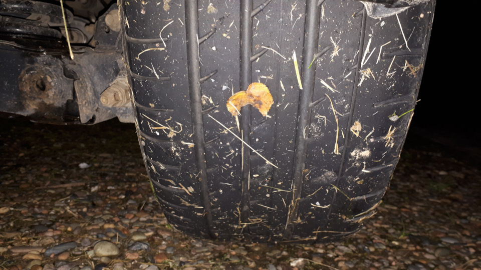

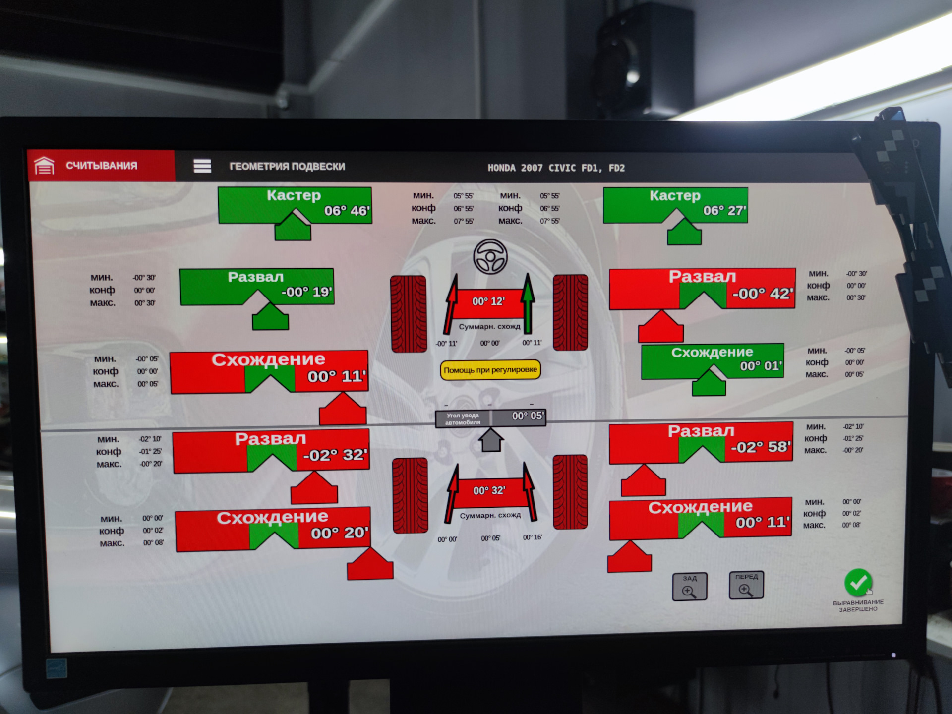

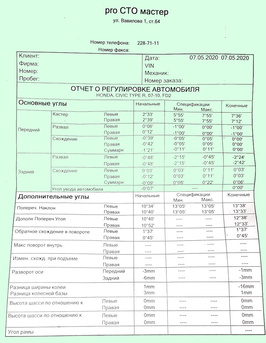

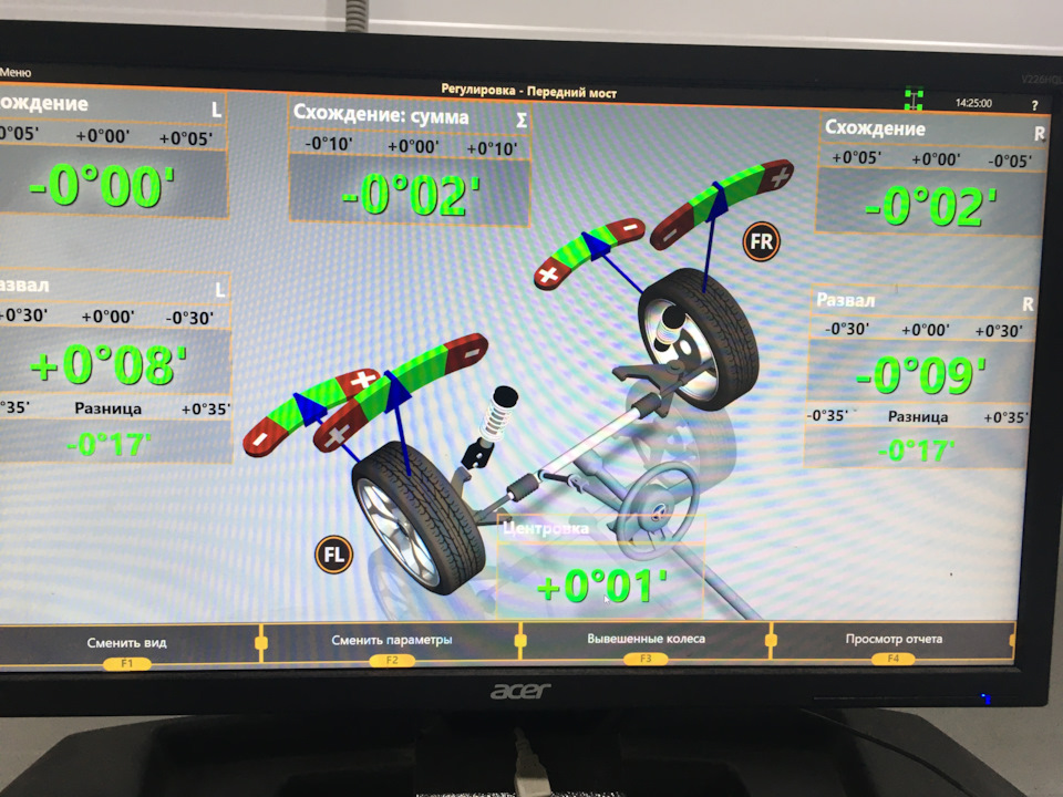

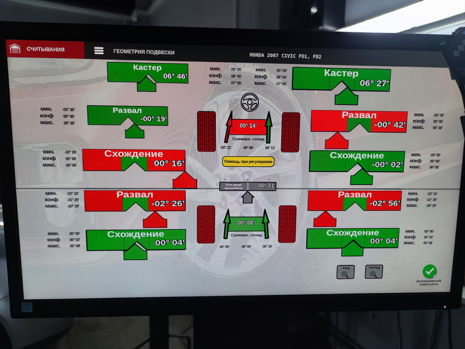

1. ТОЛЬКО 0.03 схождение по всем колёсам!
2. Сзади с завода -2,4 и это НОРМАЛЬНО! Не ест резину. Если ест — смотри п.1
3. Перед можно вальнуть в — 1 и это НОРМАЛЬНО! Не нужны сверх мега болты, а всего лишь болты на 1мм тоньше. Гуглите, спрашивайте — отвечу и подскажу
4. В нормальных "развальных" есть программа, где УЖЕ ЕСТЬ сивик FD2 TYPE R параметры! Поэтому выбирайте их, либо FD1, если не стоят пружи/ подвеска от тапка
5. Коле посоветовали хороший сервис, друзья рекомендовали мищу, вера увидела в инсте и пр. "развальщик от Бога" — гоните в шею, т.к. есть много примеров, о коле и мише, вере и коле и пр… вера/коля/ развальщик перетрахались!
6. Знал бы я в далёком "нём", что на хондах будут ездить "такие" коли и веры — сразу б ПОВЕСИЛСЯ)
ПАРАМЕТРЫ на фото — пользуйтесь!

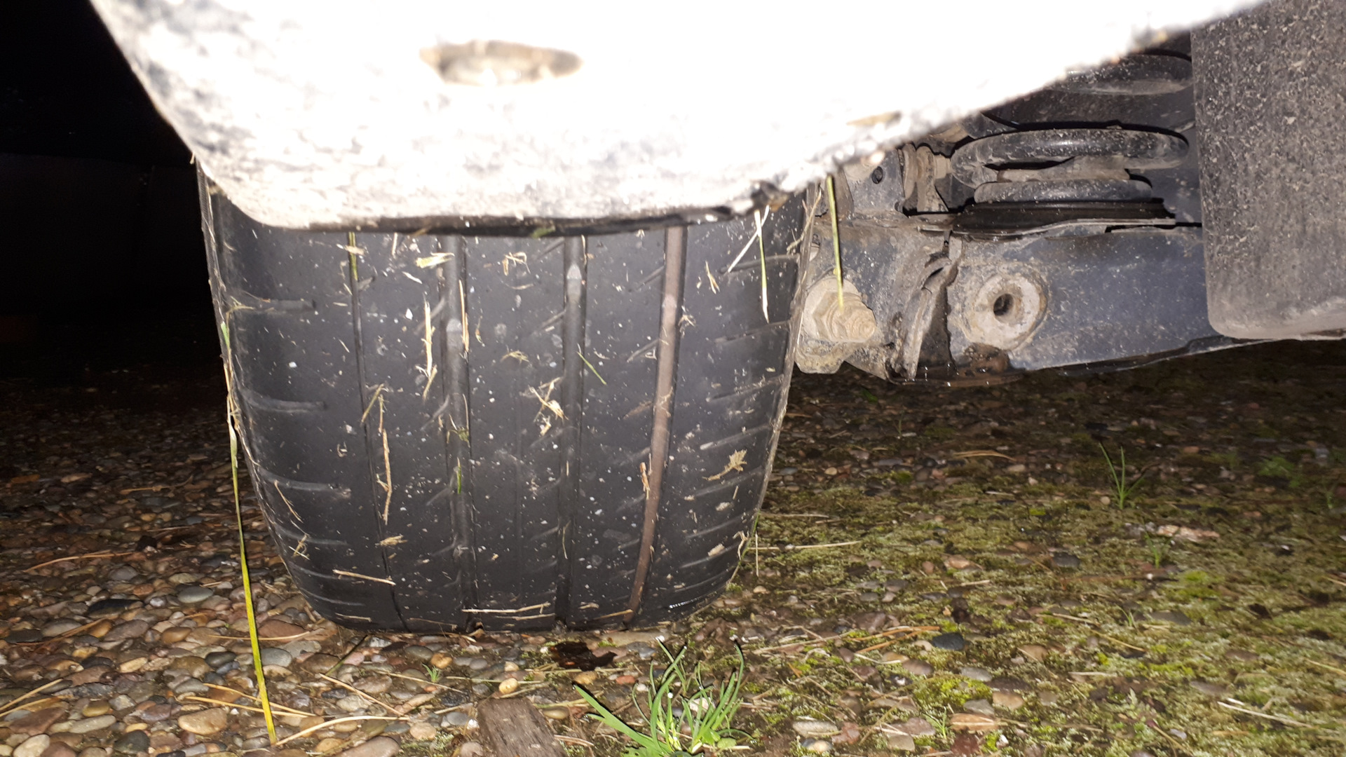

Фото моих 105ых ёк тоже.
Пробег резины ок 30ти тысяч.
Пробег авто 139тыс

А кто умеет вертикально — недавно перекумарил и у того резину жрёт сзади

Друзья, ПРАВИЛЬНЫЙ развал по заводу на сивке — 1 спереди(если болтами регулировать), а задний — 2,4! Схождение 0.03!
И ни при каких условьях не будет "жрать" резину! Просто иногда нужно следить за авто, е моё, а не вонючки с подушечками покупать!

Так я ж вот и выставил по твоим советам сход в 0.04, развал у меня почти как у тебя, надеюсь жрать не будет, просто говорю слова развальщиков о том что якобы такой сход будет жрать резину еще сильнее

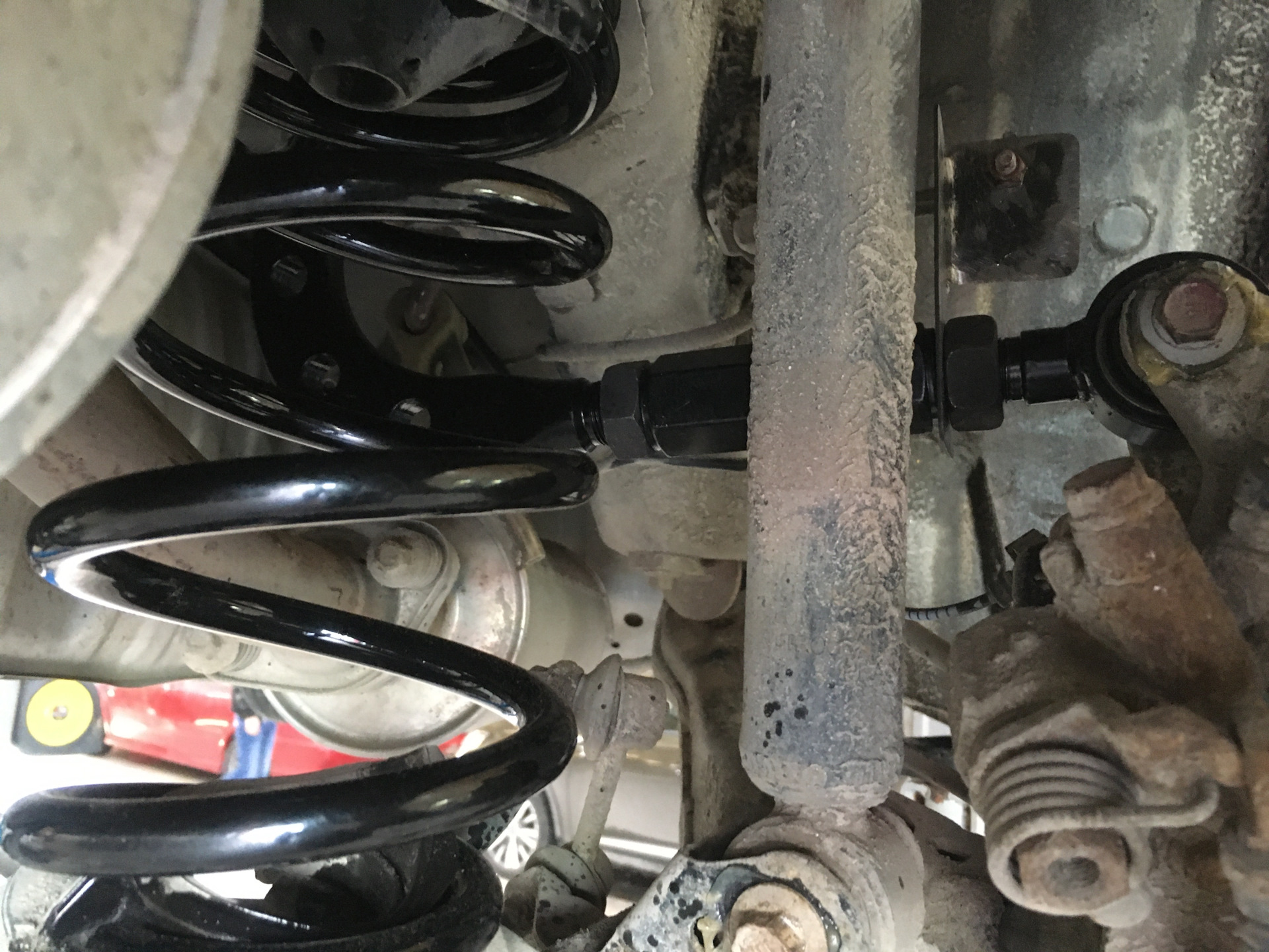

(Подвеска сток, но сзади развальные рычаги)
Привет! Да там не особо разница, но есть нюансы… У фд2 ниже стока стоит подвеска, поэтому смысл?
Задними развальными что убирал? Жор задних колес внутри? С завода сток -2,4, если что… Смысл в них? Схождение в 0 везде, развал спереди и сзади по заводу и все. Дело не в диаметре колёс
Не знал, что сток сзади -2.4
Думал сделать везде немного отрицательный развал, но боюсь, чтобы износ резины был равномерный и не поджирало
Перед до -1 можно валить
Тобишь перед -1, зад -2,4?
Перед валится болтами, а зад в стоке -2.4

Подвеску от фд2 к этому вот вот буду ставить, вместе с развальными рычагами sat.
У тебя я так понял развальные рычаги не установлены?
Я все думаю ставить сейчас рычаги вместе с пружинами от тапка или нет🤔

Дениска…а на сток тапке…что по углам с завода? Или же эти цыферки как то связаны с ним?)
Санчес, это и есть развальные от тапка(на фото)!
Вдохновение на пост пришло к вечеру ? )
Давно просили люди выложить фото того листика, что сфоткался " никакобычно".

-2.5 развал и сход 0.01
У тебя, мой друг, голова всегда на месте — ценю и БРАВО!
-2.4это максимальный предел. Так то там от- 0.20 вроде. То есть предел регулировки приличный

Уважаемый, я 2! раза фоткал тот листик) Итог на фото. Атписка?
Бла бла бла …Акцентируй на каких параметрах колёс твои углы правильные!
