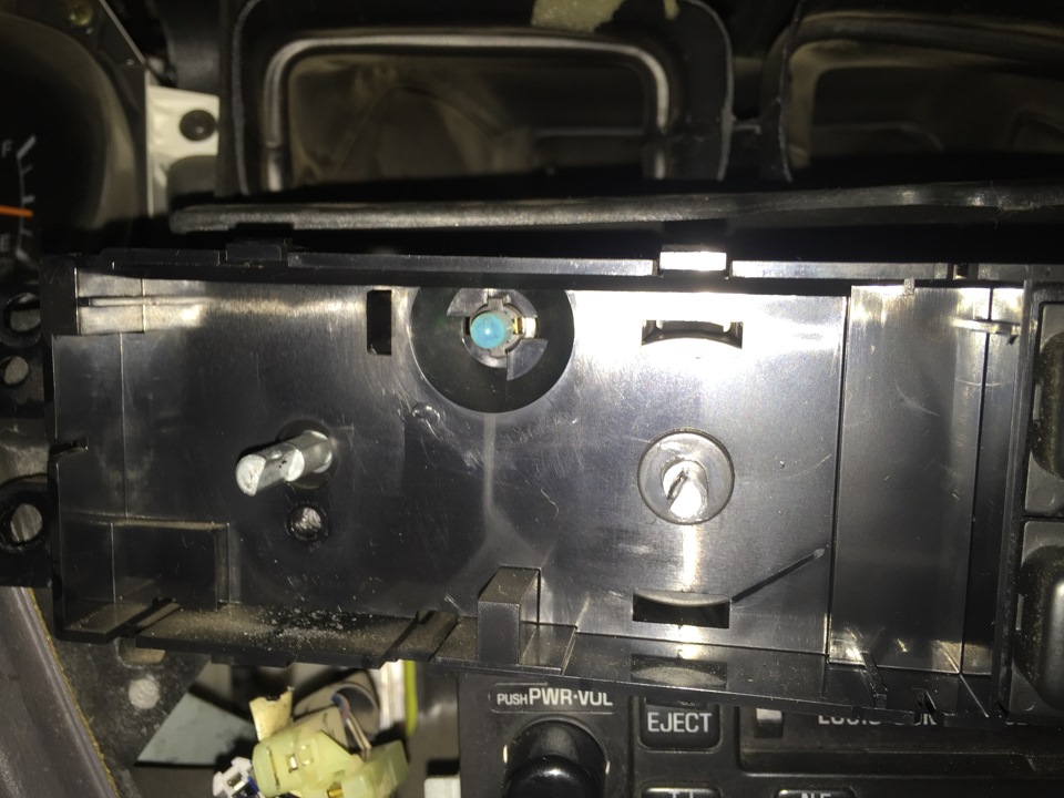

Перегорела очередная лампочка!) Этот случай уже потяжелее чем замена лампочки под ручкой переключения коробки. К счастью, увожаемый arrow159 как раз недавно опубликовал подробную инструкцию как добраться до этой самой перегоревшей лампочки!) Вот ссылка на статью: www.drive2.ru/l/5625239/
По инструкции: снял пластмассовую рамку вокруг магнитолы
Открутил два болта над приборной панелью и два болта, которые скрывались под рамкой магнитолы. Поддел отвёрткой, услышал щелчёк и хруст (В этот момент подумал что всё, п*дец, больше у меня торпеда на место не встанет…) и потянул её на себя.
Слева от водителя ее было очень сложно отсоединить, она была соединена проводами, ведущими к регулированию зеркал, уровнем освещения приборной панели…я не решился их отсоединять)
А вот с правой стороны я отсоединил часы и кнопку аварийки, что бы было легче работать с регуляторами печки
