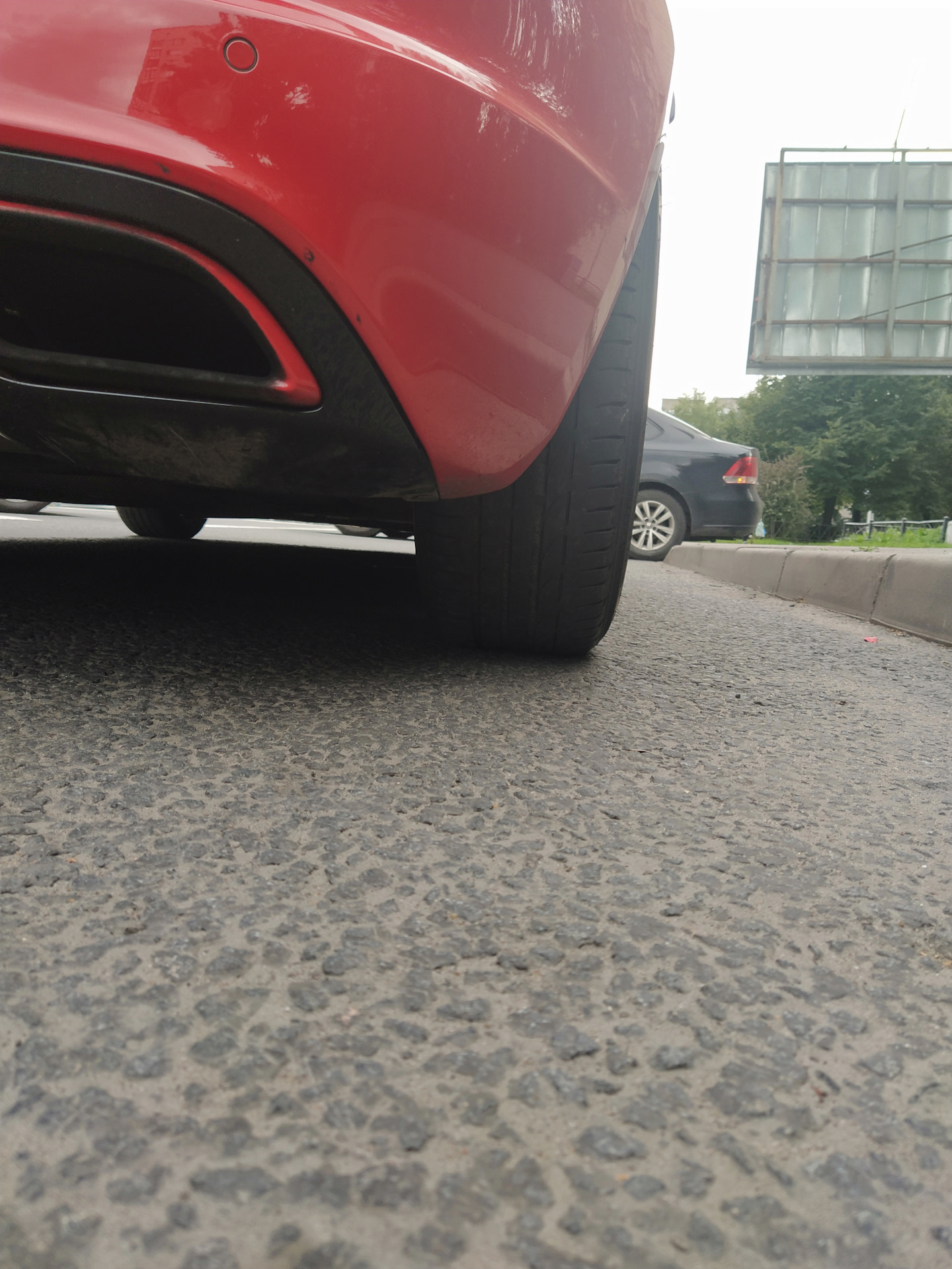

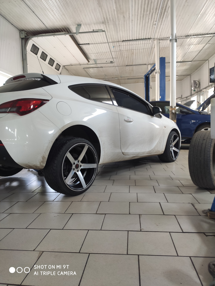

Глянул на драйве, все ездят на резине заводского размера или даже меньше заводского.
Решил попробовать поставить пошире-пока нормально, нигде не трет и не задевает. (Троих пассажиров сзади еще не возил)
Сейчас широкая резина 275/35/20 только на задней оси, а спереди стандартная 245/40/20.
Позже попробую поставить вперед, если не будет задевать, то может оставлю ее впереди, а назад куплю 285.
Если кто видел на gtc 285/295 сзади- скиньте ссылки. Интересно подходит ли? Задевает/трет?

С виду 275 норм сидит, как на дорогих тачках. А 245 сидит на этих дисках как на wv polo или киа рио резина штатная.

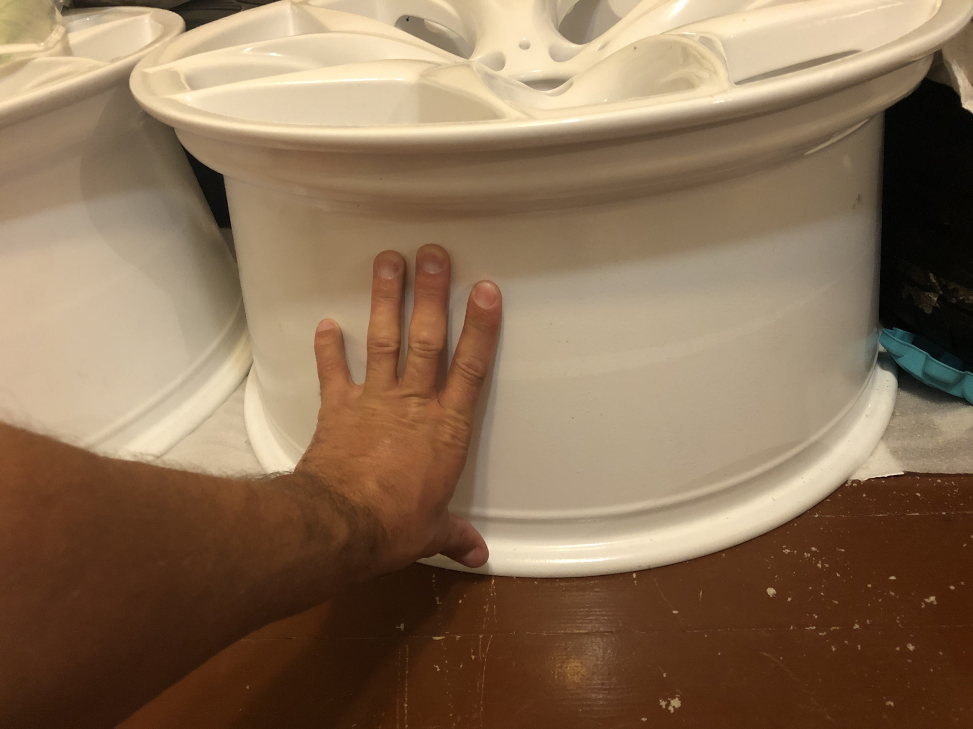

Смысла ставить 285-295 нет, так как ширина диска какая? Правильно 8j, и даже если поставишь 295, и сравнишь с теми что сейчас, разница будет 5мм не больше, диск узкий и очень сильно стягивает! У меня на машине, правда не на опеле, стоят спереди 275, сзади 305, На дисках 10j, а по итогу замера ширины получается перед 290 так как диск шире и растягивает, а зад 295 так как диск стягивает! Вот тебе и поставить пошире))
Хочешь шире, ставь диски шире!

8j изначально идёт под 265 резину, всё что больше это уже так называемый “бублик»))) так что нет смысла ставить более широкую резину на эти диски, если только ради того чтобы просто поставить… от этого ширины не прибавится. Сесть то она сядет и в арке поместится, но если реально хочется колёса пошире, ищи диски хотябы 9-9,5j на них да, 285-295 будет самое то!

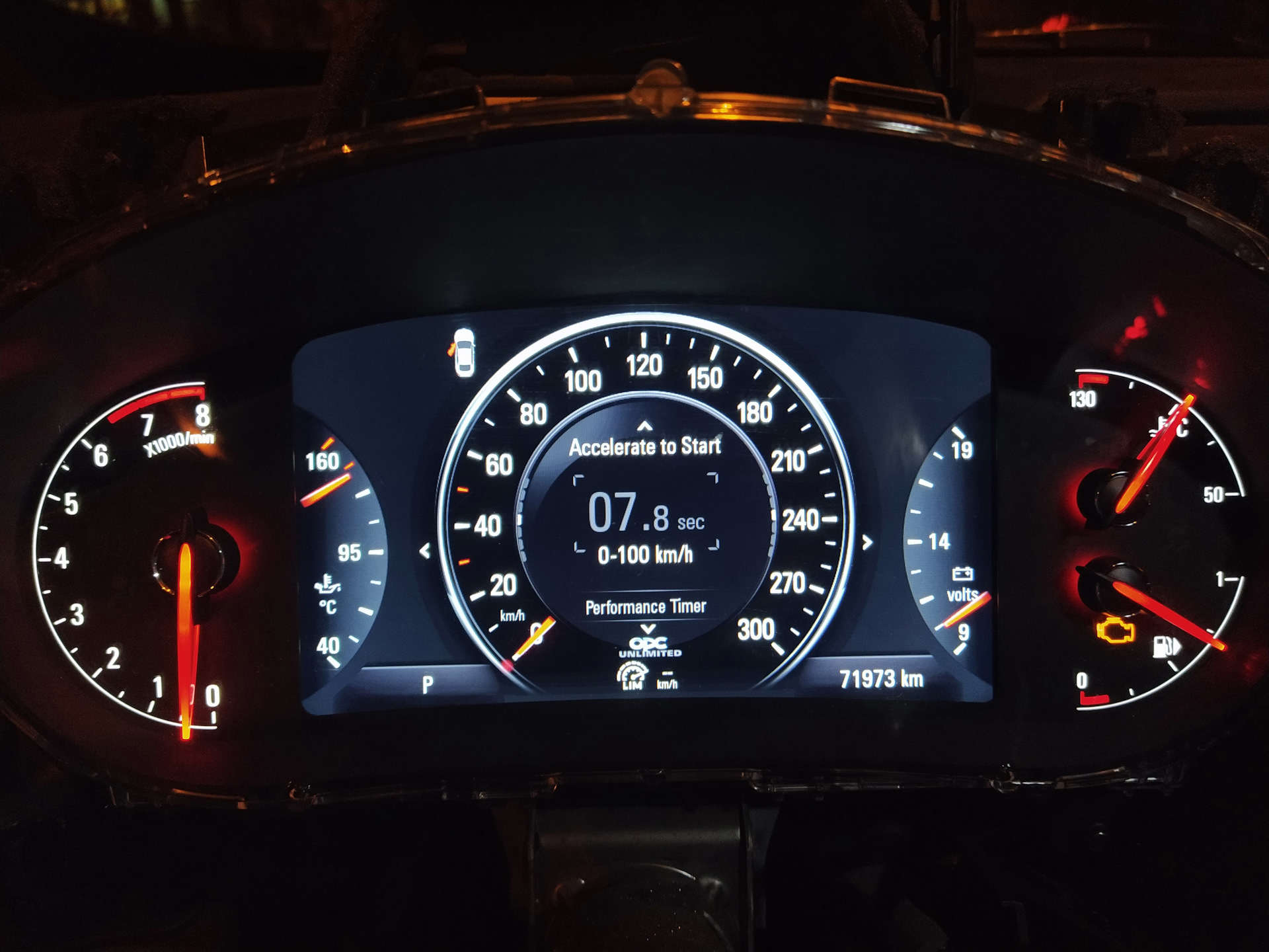

ахаха=) я знаю кто тоже когда-то не экономил на расходе и насрал на разгон) я до сотни разгоняюсь за 14 секунд о приборке)))

Долго 7.8 и 7 и 6 .Сейчас модно 3.5.
Щас шпл поставлю и будет 6.9…
