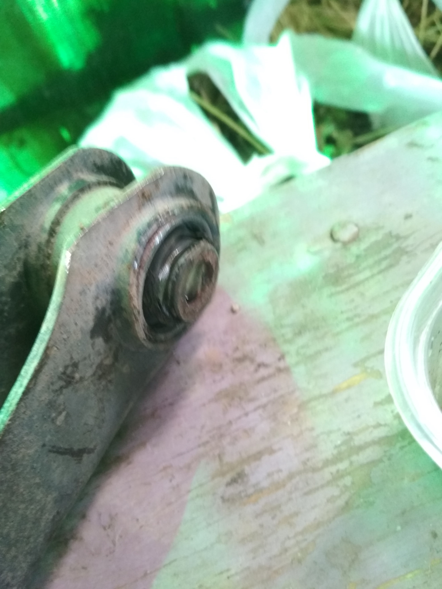

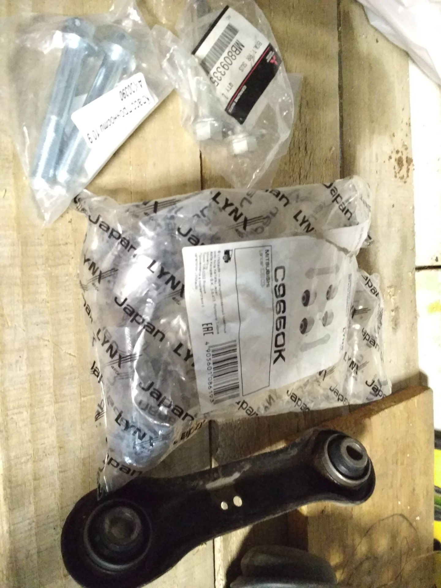

Продолжение ремонта подвески. На этот раз замена сайлентблоков поперечных рычагов задней оси, которые попали под раздачу на прошлой диагностике.

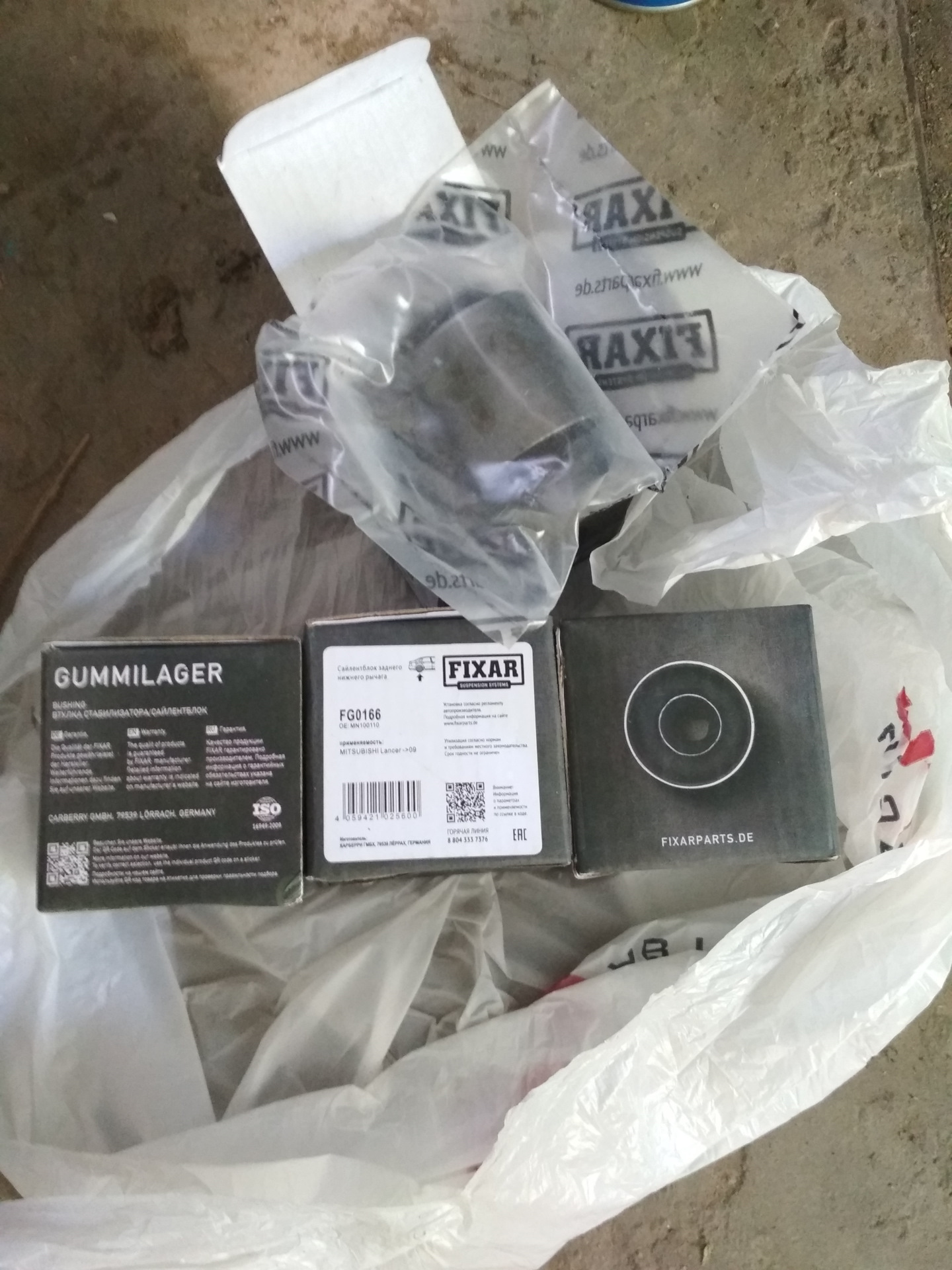

Купил FIXAR FG0166.

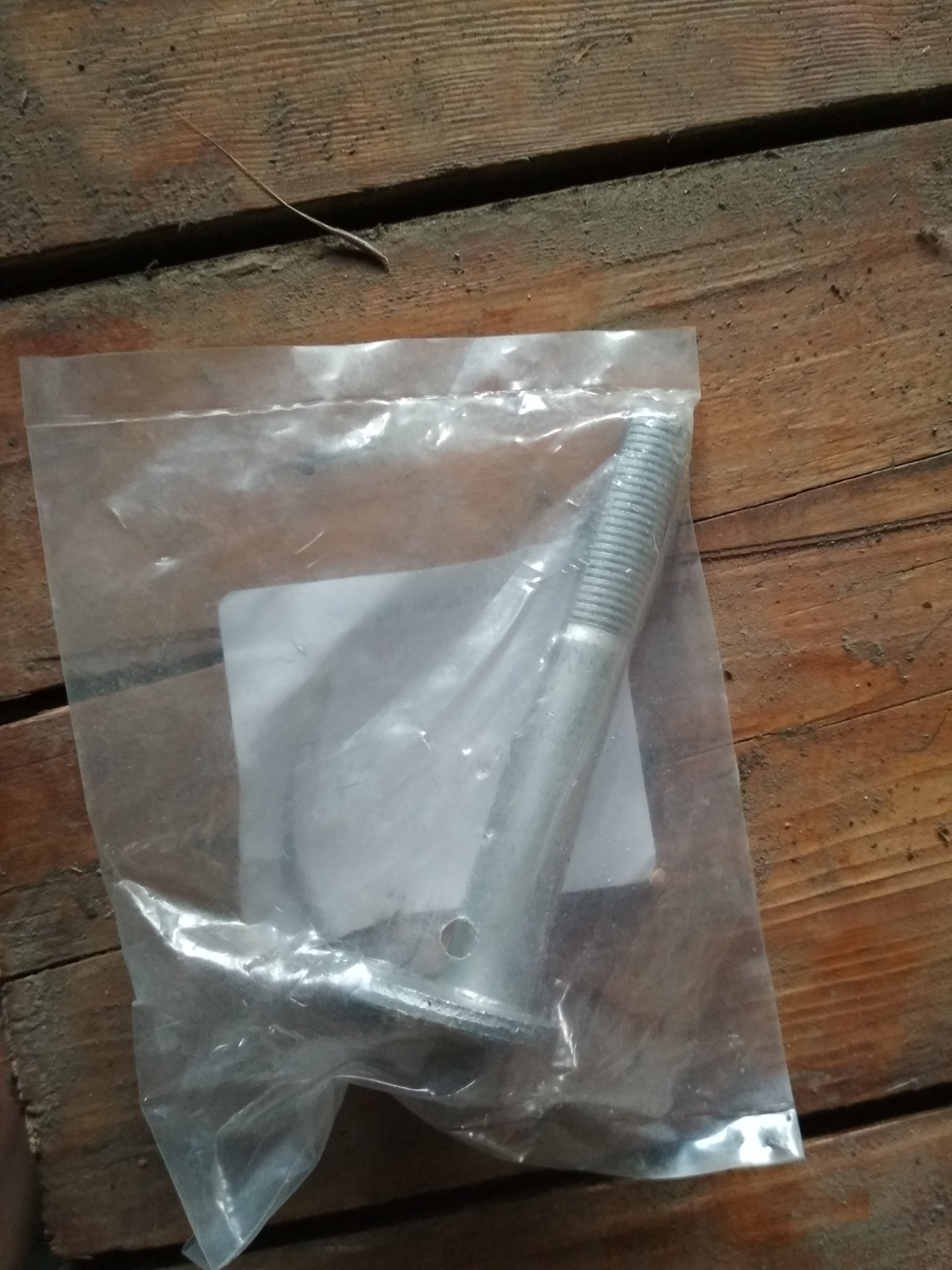

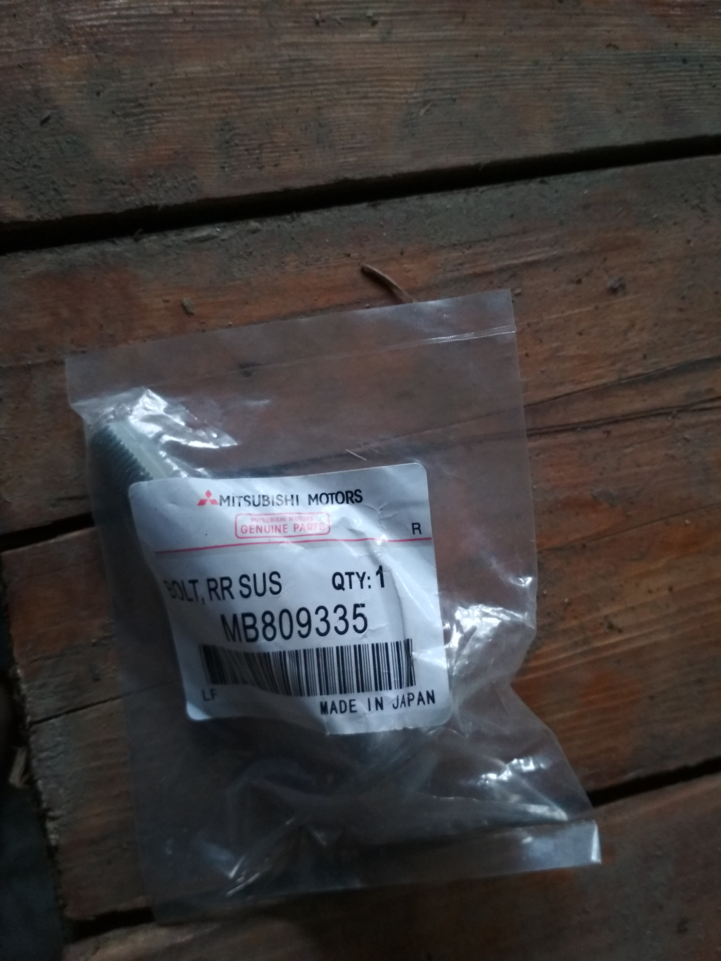

К ним необходимы развальные болты. Старые закисают во втулках сайлентов и вынуть их без разрушения невозможно. Лучше брать оригинал MB809335, потому что аналоги часто невозможно зафиксировать при регулировке развала, у них тянется резьба.

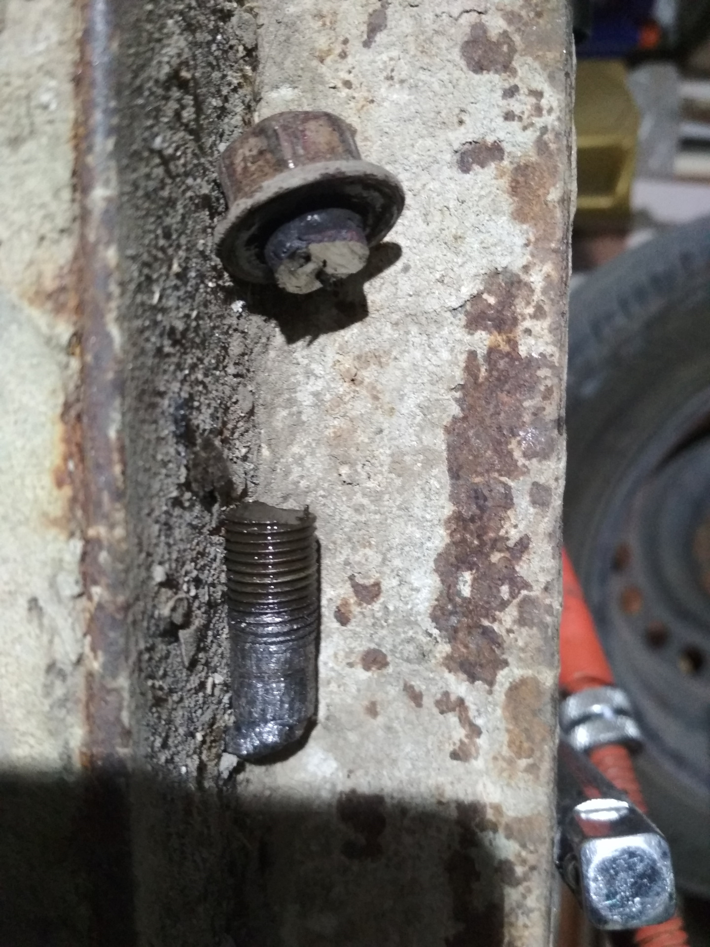

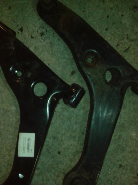

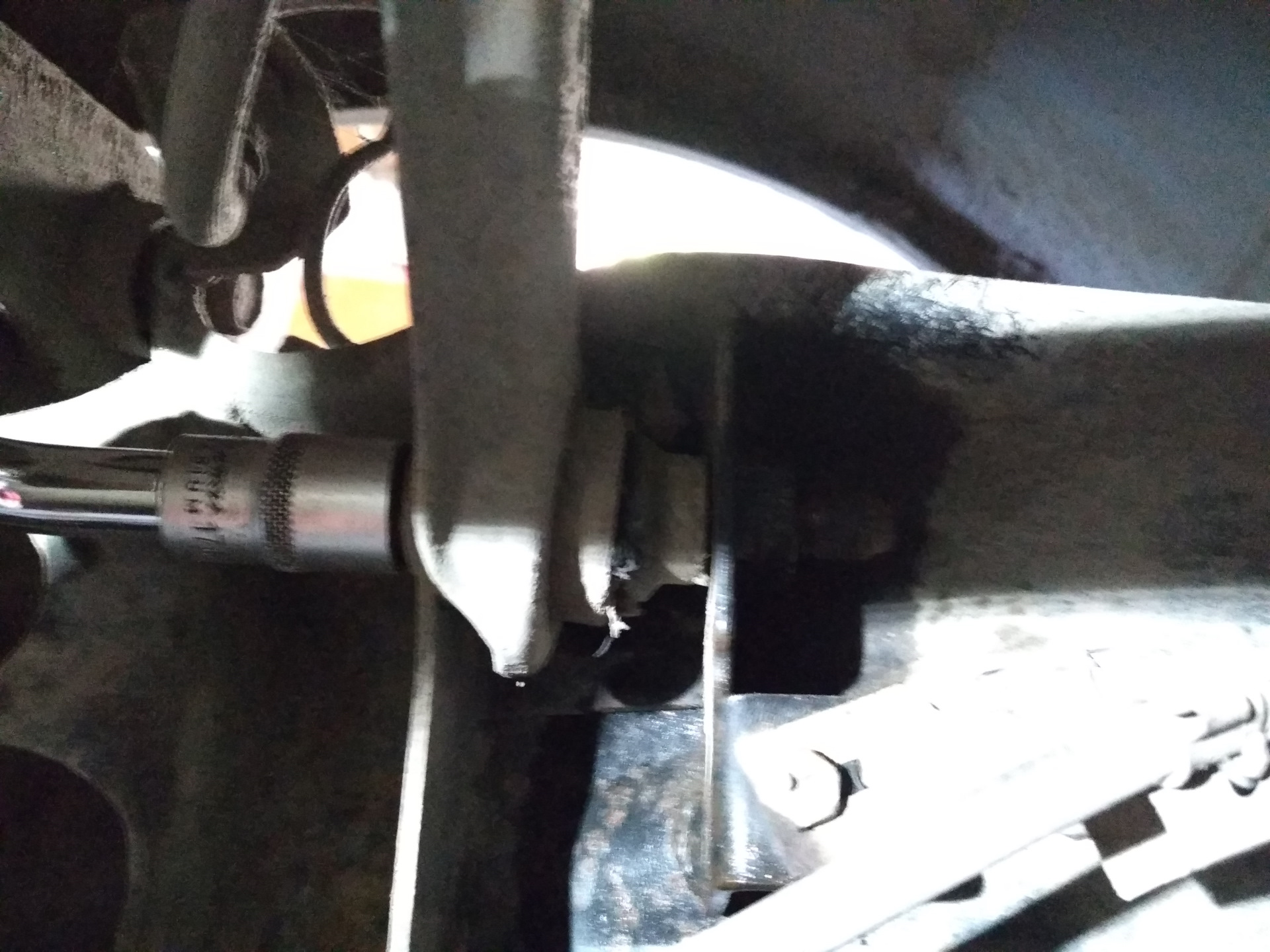

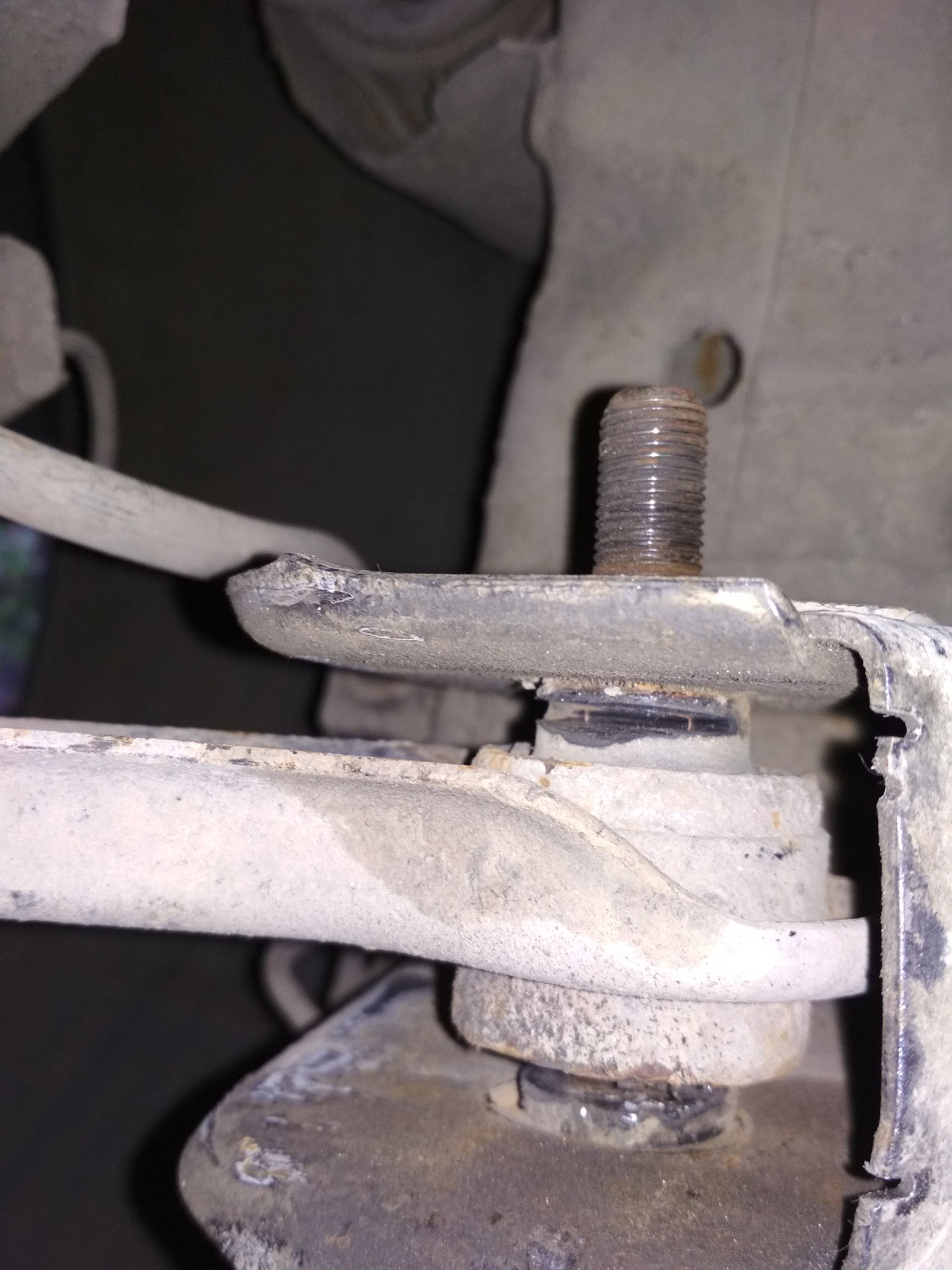

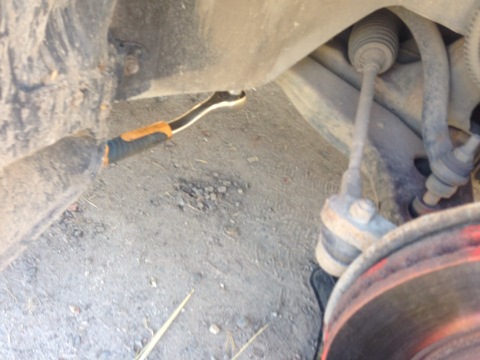

Снятие рычагов — дело нехитрое, но трудоёмкое. Откручиваем всё, что откручивается, и пилим всё, что не откручивается.

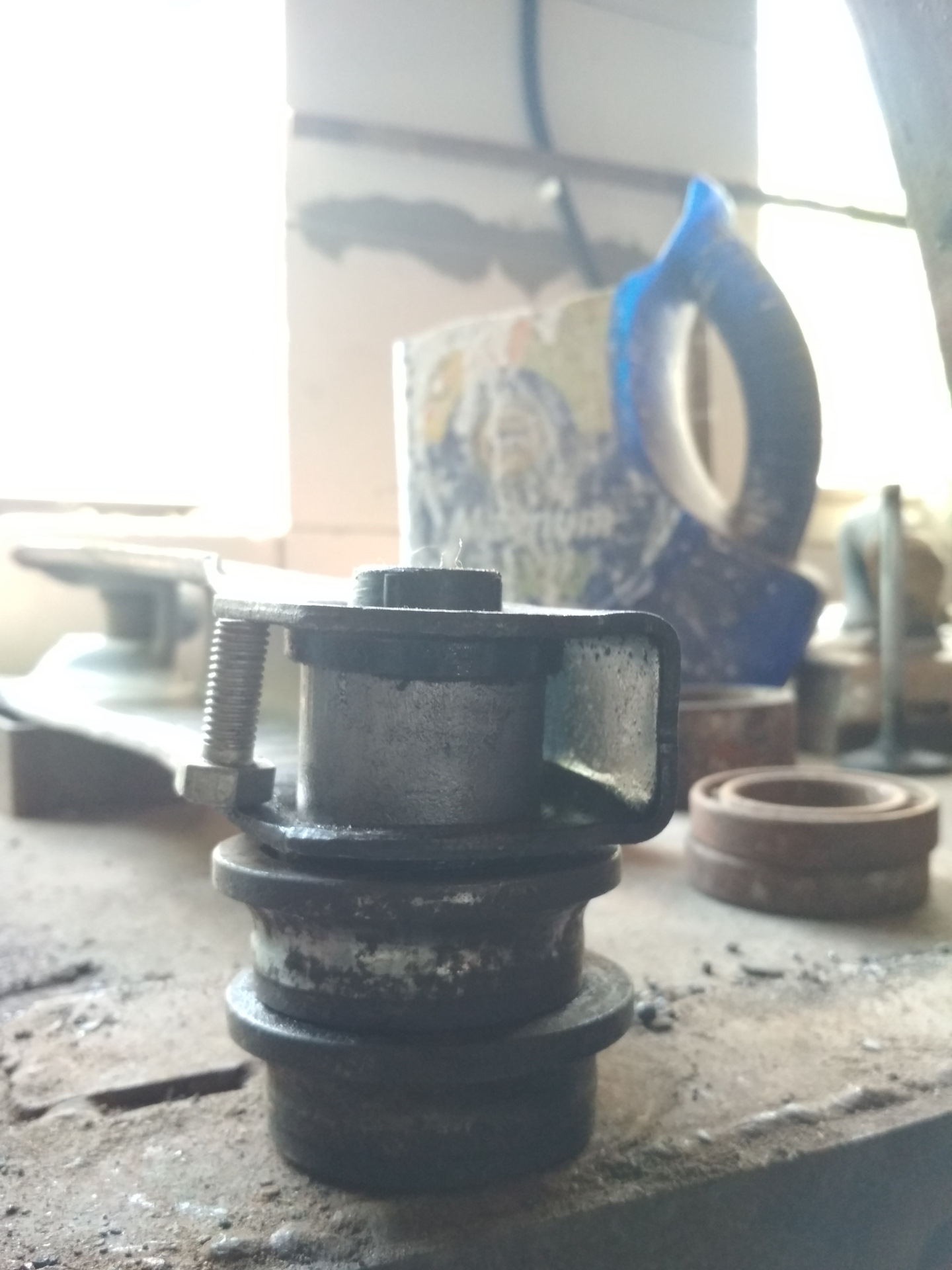

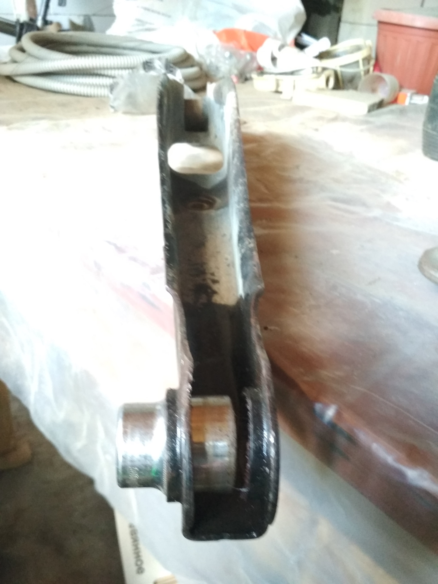

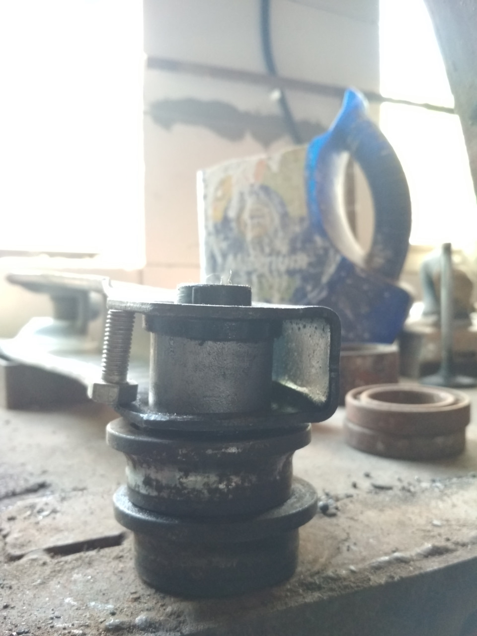

Затем выдавливаем прессом старые сайленты и запрессовываем новые. Они конусные, поэтому выдавливать и запрессовывать нужно в правильную сторону, исходя из здравого смысла.

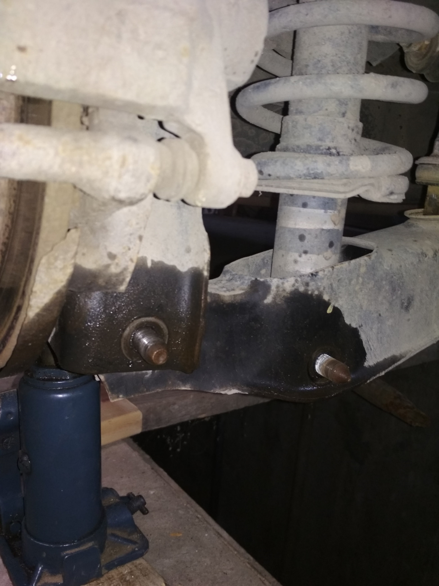

Для проведения регулировки схождения-развала необходимо поменять также болты схождения. Там стоят с тем же артикулом. Ну а поскольку они тоже закисают в сайлентблоках — меняем и сайлентблоки. Я взял комплект из 4 штук LYNX C9650K.
Также пришлось поменять болты этих тяг схождения. Тут я поставил что подешевле:LEDO AK00390.

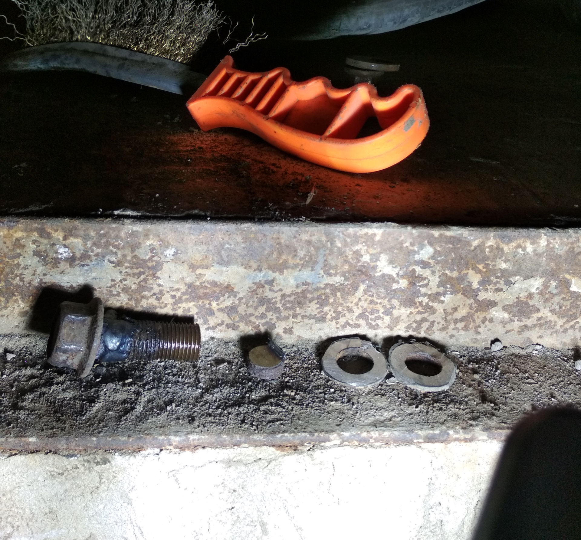

Процедура замены ещё более неприятная, т.к. пилить неудобно.
Справа на отпиленный кусок болта я наварил отпиленную с другого болта головку, чтобы выкрутить из гайки.
