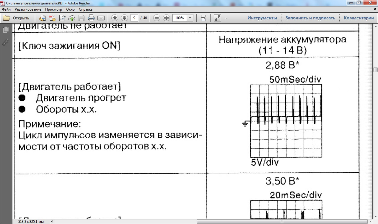

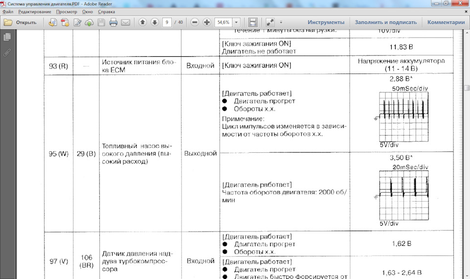

Хорошо бы снять осциллограмму работы ТНВД — может она что прояснила бы?!

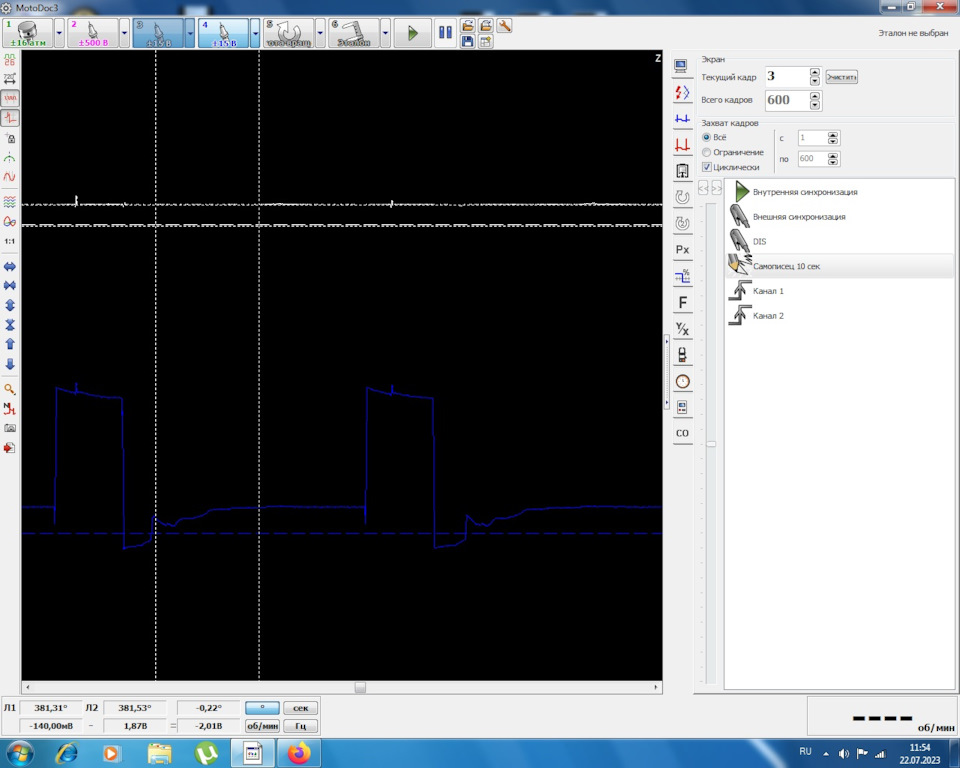

На холостых такая форма сигнала. Похоже на неисправность управляющего транзистора. Но может так и должно быть)
Я бы сказал при первом взгляде, что осциллограмма странная. На работающем правильно насосе импульсы у меня были все одинаковые. А у вас они какие-то весьма странные. Вот скрин из мануала диагностики. Качество графиков на нем так себе, но типа они одинаковые, как я понял. Там же и для 2000об.

Складывается впечатление, что ТНВД все же неправильно работает у вас (100% уверенности не дам)))). А это либо с управлением что-то не так (в электронике) или же так же как у меня — заедает (поломался) запорный клапан внутри электроклапана. У меня тоже на осциллограмме все пики были непохожи друг на друга, имели даже разную продолжительность. Один проходящий мимо мастер СТО глянул в комп и сразу сказал — клапану хана, ТНВД под замену, что вообщем-то потом и оказалось так.

Жаль свои осциллограммы не сохранил на старом неработающем насосе — самый досадный промах.

А на 3000 такая.

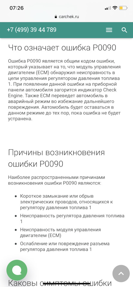

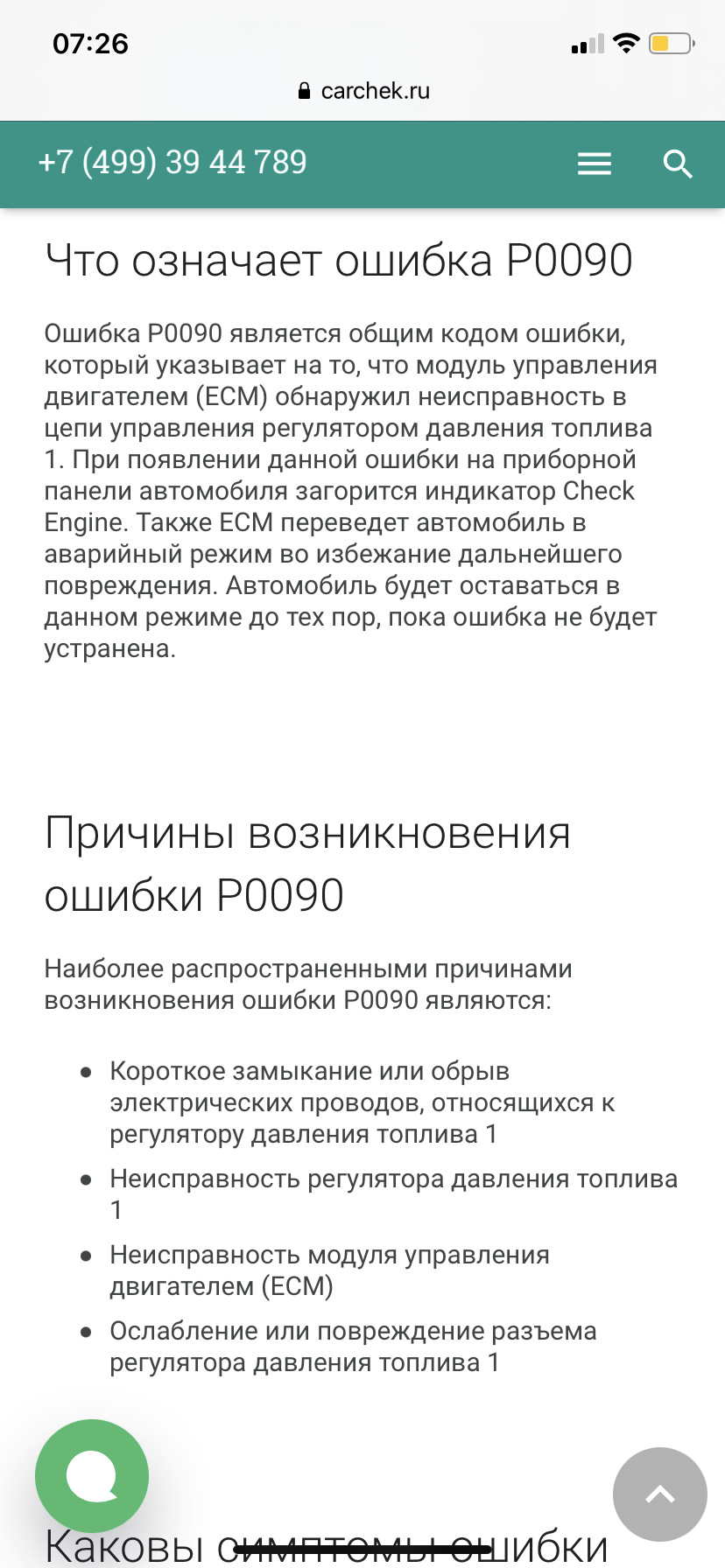

Друг, нужна помощь твоя.Вылезли такие же ошибоки.Насос в баке качает 420.Напряжение подаётся на ТНВД 4,8-5.Замерил сопротивление на нем же и 1,5 получилось.Куда копать?Машина не едет практически.Снятая фишка с насоса не даёт ничего.Всё в одной паре.
В ошибке на фото говорится неисправность в цепи РЕГУЛЯТОРА УПРАВЛЕНИЯ РЕГУЛЯТОРА ТОПЛИВА.

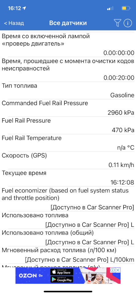

Стоп! Как я понимаю из вашего фото, если я правильно перевожу с английского:
— ожидаемое давление в топливной рампе — 29.6 атм, а у вас всего лишь (следующая строчка) — 4.7атм.
Значит, у вас только давление топливной станции из бака.
Если эта строка постоянно 4.7 и никак не меняется, значит однозначно сдох ТНВД.
