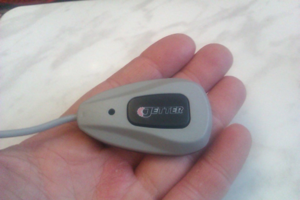

Доброй всем жизни!
Решил описать своё ЧУДО, вдруг кому пригодится.

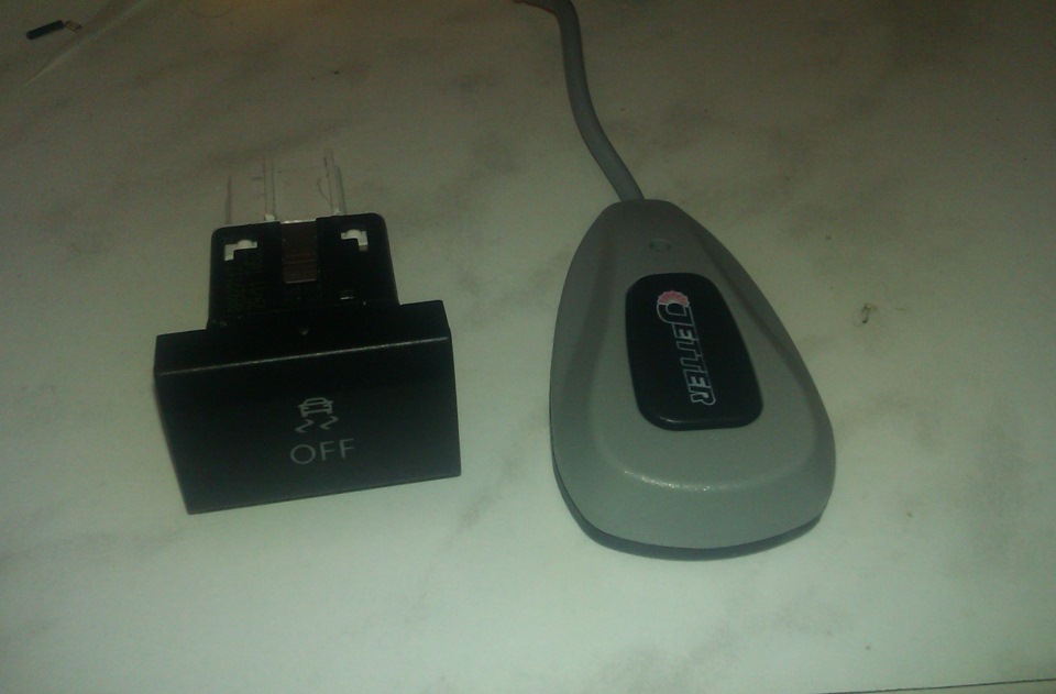

Прошлым летом приобрёл чудо-чудное под названием "Jetter".
Съездил на юга в отпуск — остался, прибором, доволен. Только кнопка не давала мне покоя!
Решил заменить на что-то более эстетичное.

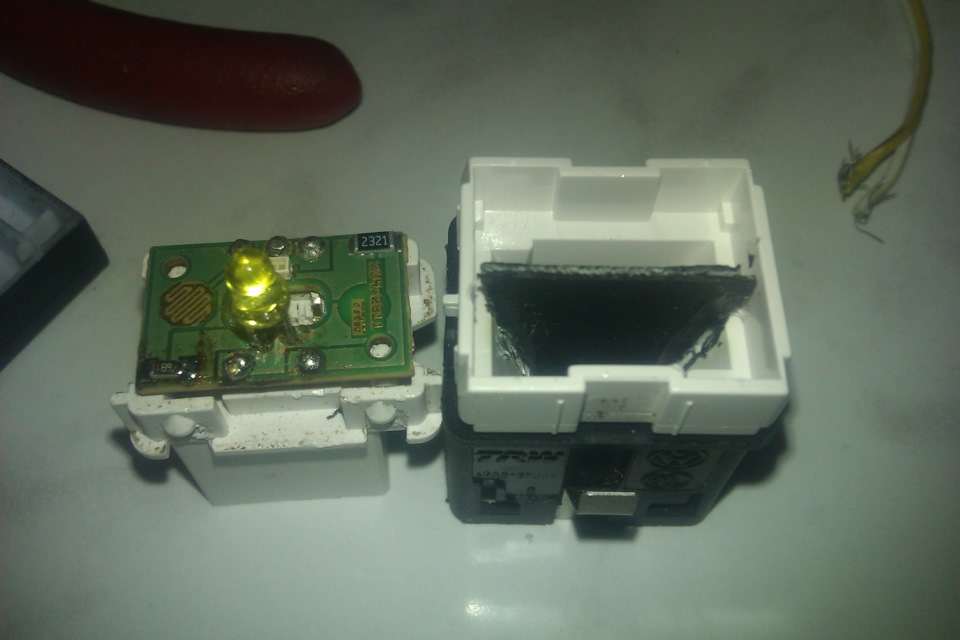

В результате долгих поисков, на "Existe" заказал:

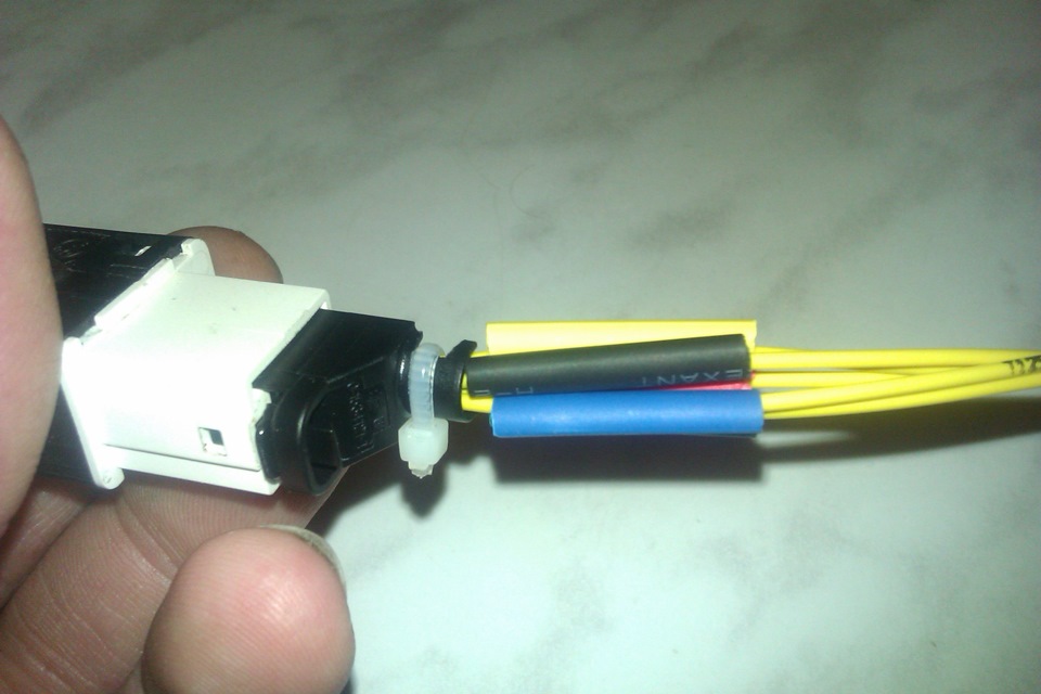

1. Кнопку ESP — 6R0 927 117 A — 1шт.
2. Клемник — 4D0 971 636 — 1шт.
3. Провод — 000 979 009 E — 3шт.(пины не нашёл, заказал провода с пинами по концам).

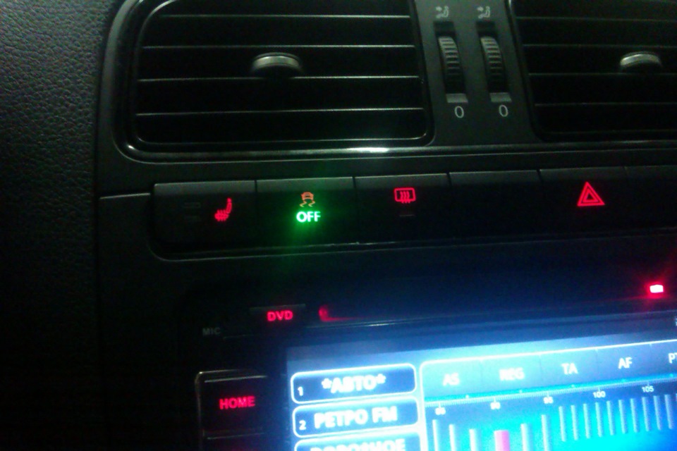

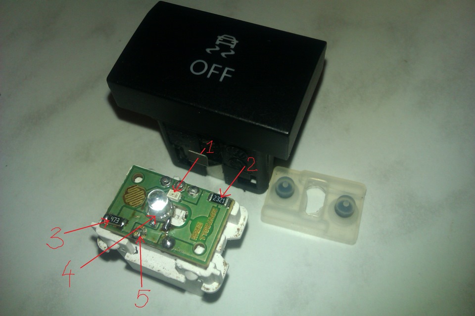

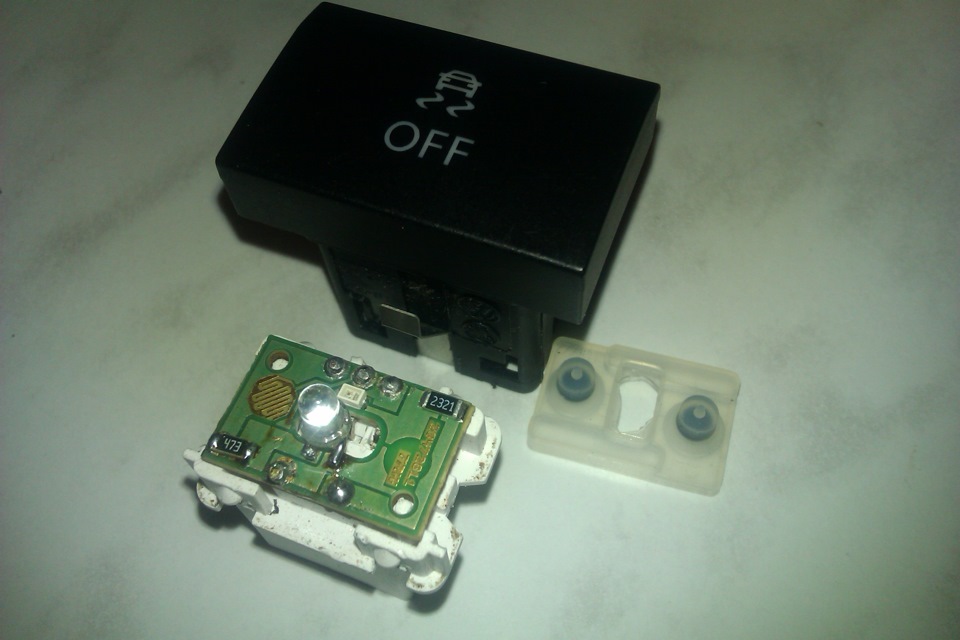

Естественно, без проблем не бывает. На кнопке, почемуто, оказалось 4 контакта:
2-подсветка и 2 сама кнопка.
Благо на самой плате места были. И я, припояв дополнительный контакт, перенес диод и резистор из родной кнопки в новую.

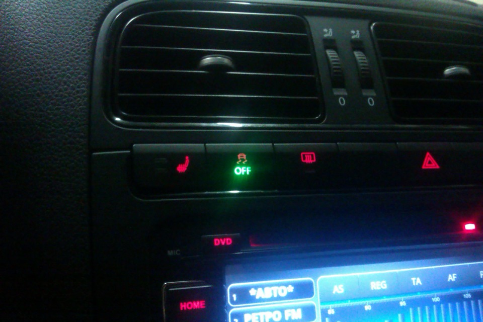

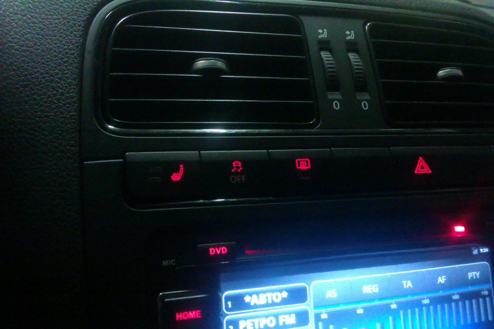

Результат меня, мягко говоря, не порадовал.
Решил доработать "напильником".
1. Замерил напряжение на диоде — 5v.
2. Заменил сопротивление 47к на 620 Ом.
3. Вставил перегородку в кнопку и закрепил тонким жалом паяльника.

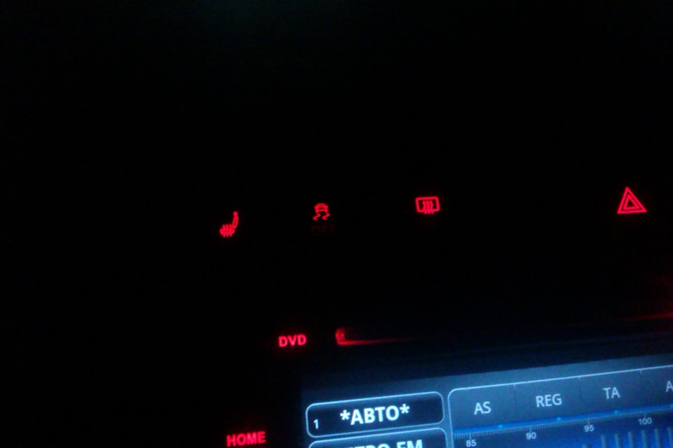

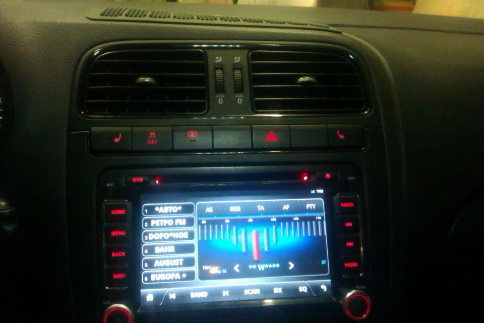

Результат порадовал.
Видно даже при ярком солнце.
Диод 1 и резистор 2 — родные, их не трогал.
резистор 2 и диод 4 — впаял в штатное место на плате.
контакт 5 — использовал от разъема Б/у
Для перегородки использовал корпус от 3.5 дискеты (долго ждала своего часа)

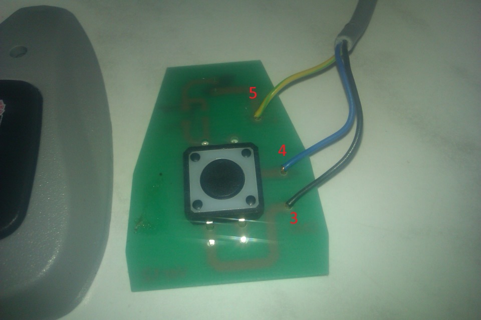

я честно говоря слабо понял про пайку и тонкости. если не сложно, опиши по подробней! заранее спасибо!

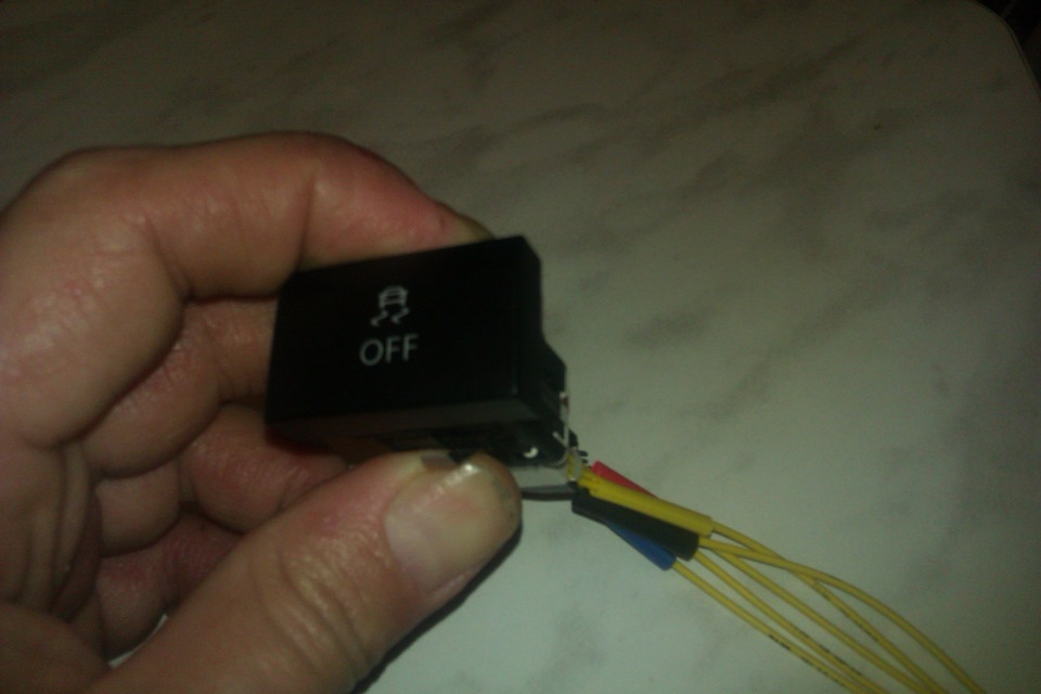

Отредактировал. Надеюсь подробно.
а с подключением как?)
Как-то так. ;-)
ОО. СПАСИБО)
Удачи!
