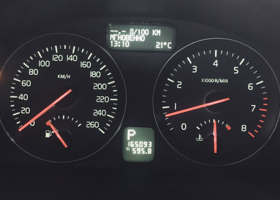

Подошло время очередного планового ТО на 165093 .

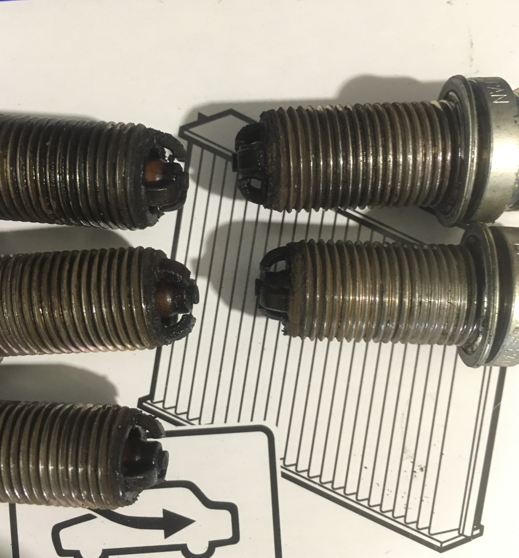

В этот раз решил попробовать масло Shell hx8 0w30 (6 литров ) — 3920 ₽
Свечи оригинал Volvo — 2807 ₽

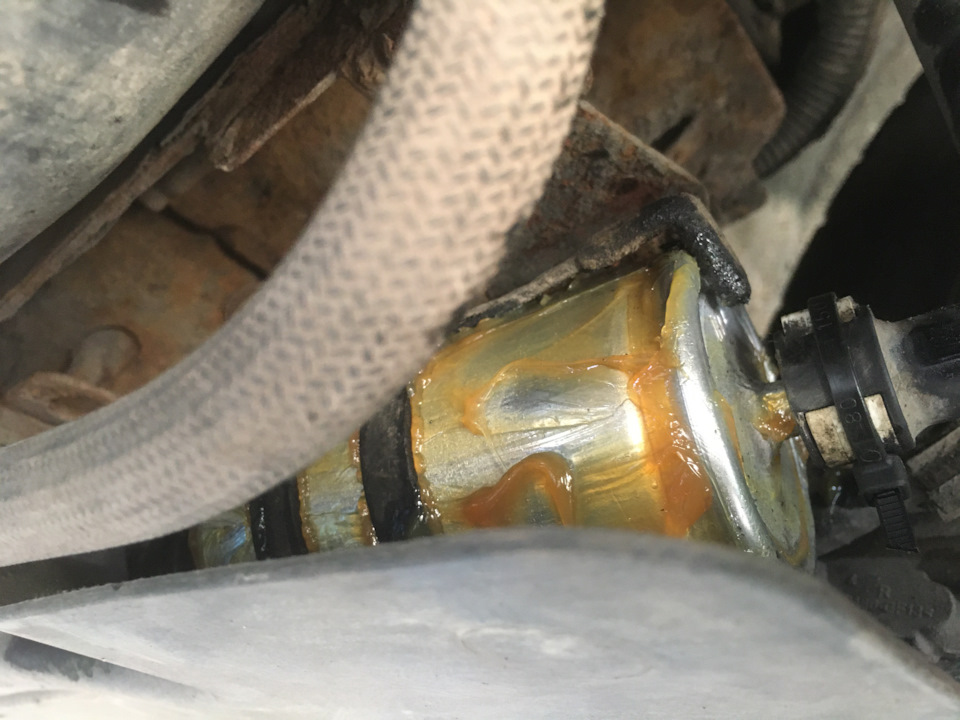

Для симметрии с обоих сторон прилепил…
Не, не вариант.Эстетика автомобиля нарушена …
Лучше замазать фильтр )
Дело хозяйское…

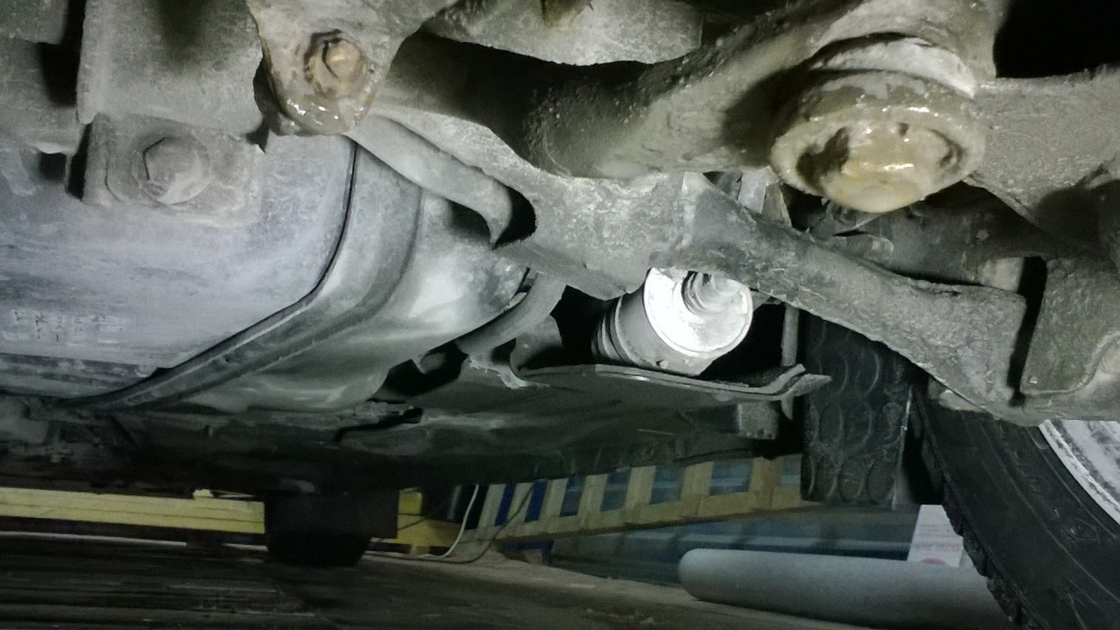

По поводу фильтра топливного, чтобы так не мазюкать можно простую защиту сделать от грязи и воды, летящей с заднего колеса и все, ставь любой фильтр, какой понравился.
На фото машинка после поездки по дождю, а фильтр сухой.
Обмотал армированной лентой и усе.

Ждем впечатлений от Shell овского масла на gtl базе. Судя по свечам есть расход маслица так?
Самому интересно:)
В апреле перешёл на топливо Sell, разница очевидна. Машинка более бород едет, в связи с этим решил попробовать масло.
Нет, масло не подъедает.
Свечи менял ещё предыдущий владелец на 120 000, то есть 5 лет назад
