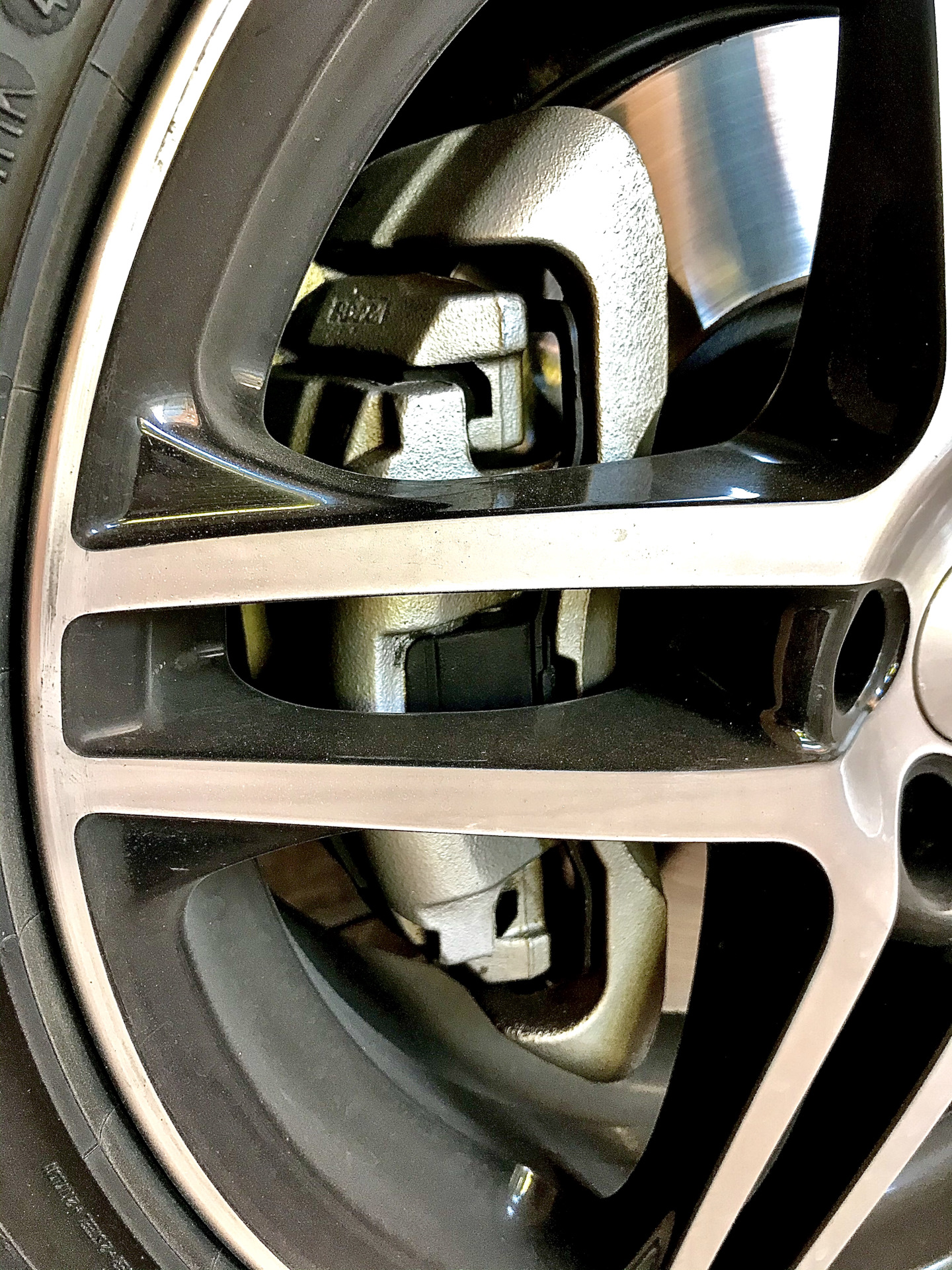

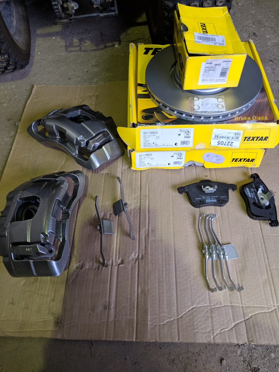

Суппорта перебраны на оригинальных комплектующих.(ATE)
Отпескаструены, и покрашены в графит.

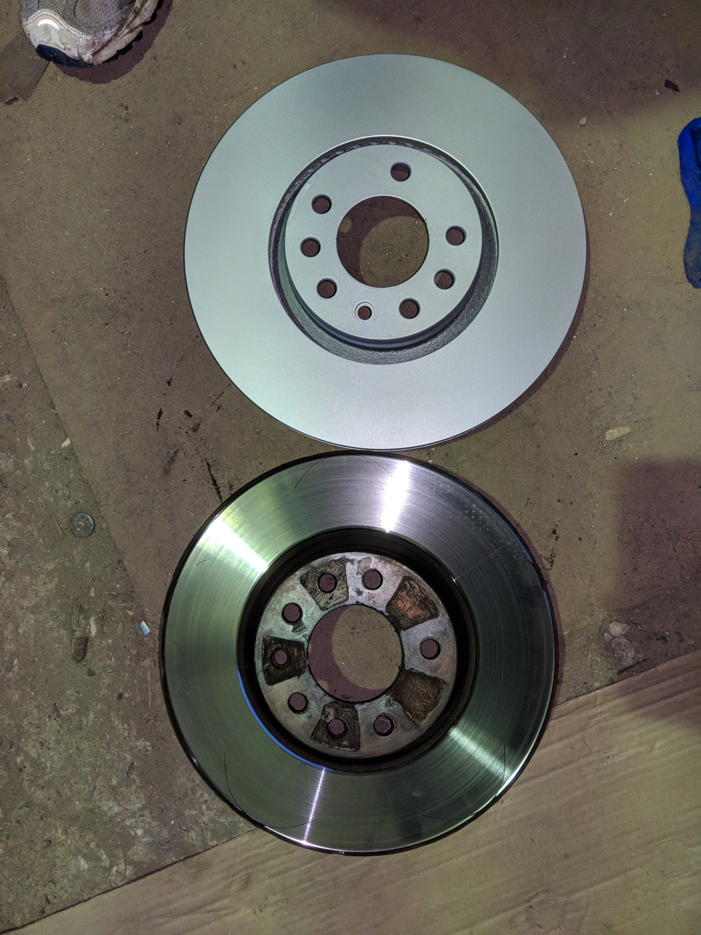

Пока посылка шла сдэком, начал искать диски и колодки.
Хотя я уже знал что хочу, это фирма Textar.
С колодками получил сюрприз ввиде четырех скоб на суппорта, не могу понять как так получилось, может продавец случайно положил их туда и забыл🤗
А дальше процесс установки, с подрезанием шитка, с одним накосячил срезал больше чем надо, .
Хочу купить новые, или мало б.у. и при удобном случае поменять.
Кому интересно вес одного суппорта со скобой вышел 6.3кг
Вес одного тормозного диска 9.4кг.
Номера з.ч:
-диск 92118803
-колодки 2340404
-шайба 24430175

Скоба темнее?
Да, в чёрный.
Интересно получилось
Да нормуль, а так сливается всё в едино (в большой серебристый суппорт)
👍 тоже в серебро покрасил! Вид имеют!)
Серебро классика, в паре с темными дисками вид имеет!
Почему в серебро не стал красить? Спрашиваю, потому что сам покрасил в карбон, но смотрю и думаю насчёт серебра… В цвет колесных дисков.
Сначала хотел в чистое серебро, но потом подумал что с дисками сливатся будут, и в принципе графит получился сочный, и даже не особо отличаются сзадними.
В том что сливаться будут это ты прав! Оставлю пока карбон. Главное что не жёлтые или красные))
