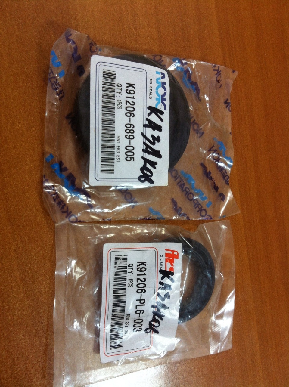

Последствием запуска в морозы -30 и ниже, стала замена сальника вариатора со снятием коробки. 91207-P4V-004 Сальник первичного вала акпп. На машине установлен автономный подогреватель Бинар 5б, отчет по его установке будет чуть позже. В морозы перед запуском всегда прогревал ДВС минут 20-30, но как оказалось этого не достаточно для старого сальника акпп не поменянного при свапе движка. Течь организовалась довольно таки сильная и потребовался незамедлительный ремонт. Паралельно была выявлена потребность в профилактической замене сальников приводов и прокладки клапана Втек. Сальники приводов заказал Nok K91206689005 и K91206PL6003. По приходу сальников возник вопрос по поводу одного из них. Заказывал Nok, а пришел Ars.

ARS сальники понравились очень) не скажу по надежности — недавно их использовать начал, но сделаны оч хорошо )

да уж скоро все на китай запчасти перейдем
Nok вроде как оригинал, только в другой упаковке.)) А прокладку Втека от Eristic в случае протечки легко поменять.
Эт понятно, просто раньше разница соргиналом была копеешная. И все равно оригинал это оригинал. А 2-й сорт не брак.
ИМХО, если разница в цене между оригиналом\дублем меньше цены работ по замене — стоит ставить все же оригинал. Иначе потом больше потратишь на замену…
