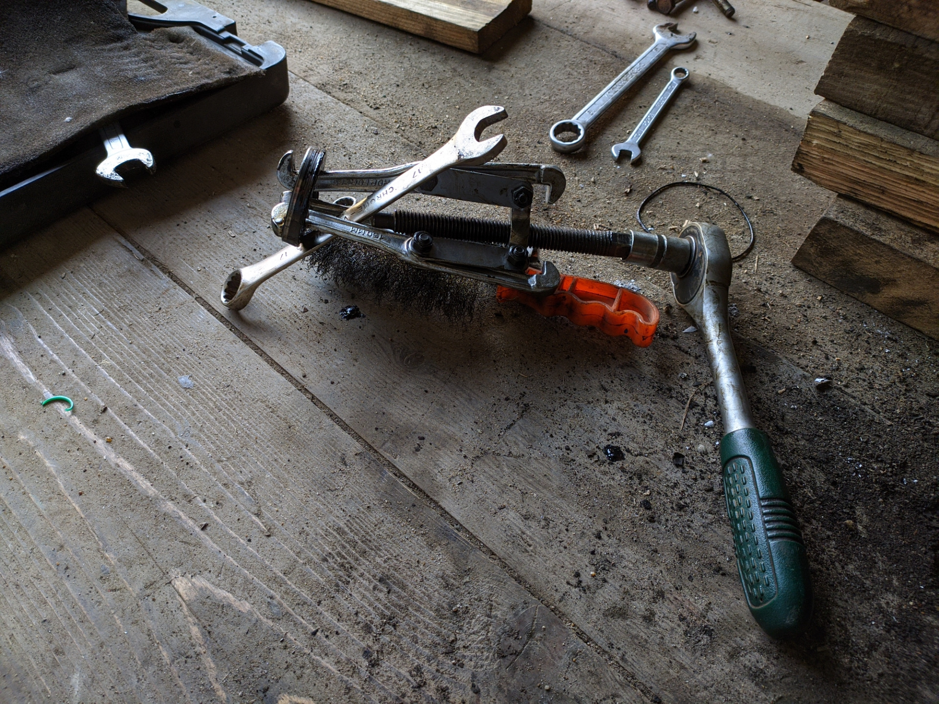

По полуоси. Хорошо открутилось 3 из 4 гайки. Полуось вышла легко, силой рук. Делал пропилы в подшипнике и запорной втулке, но дабы не повредить саму полуось, выбивал молотком. Смазку из подшипника всю выгнало. Сальник вынимал съемником, забивал частью съемника гранаты от восьмерки.
Подшипник забил внутренней обоймой старого. Запорную втулку грел горелкой до изменения цвета несколько минут. Нагретой влетела легко, так не лезла. Подбил для уверенности.
