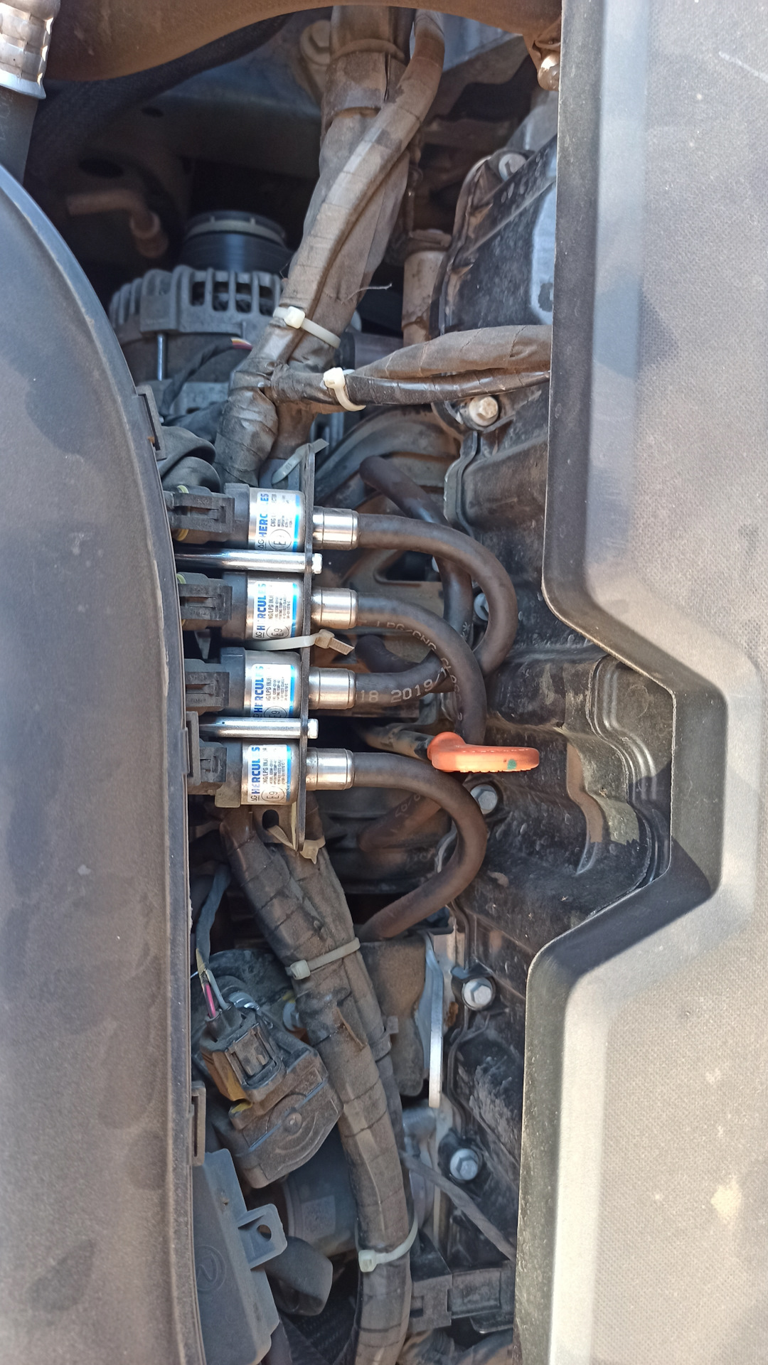

Я уже знал, что обычное оборудование сюда не поставить и начались долгие поиски на просторах интернета, но конкретного ответа и результата я не смог найти( но, кто ищет тот всегда найдёт. Да и сервис по установке оказался в моём же городе.

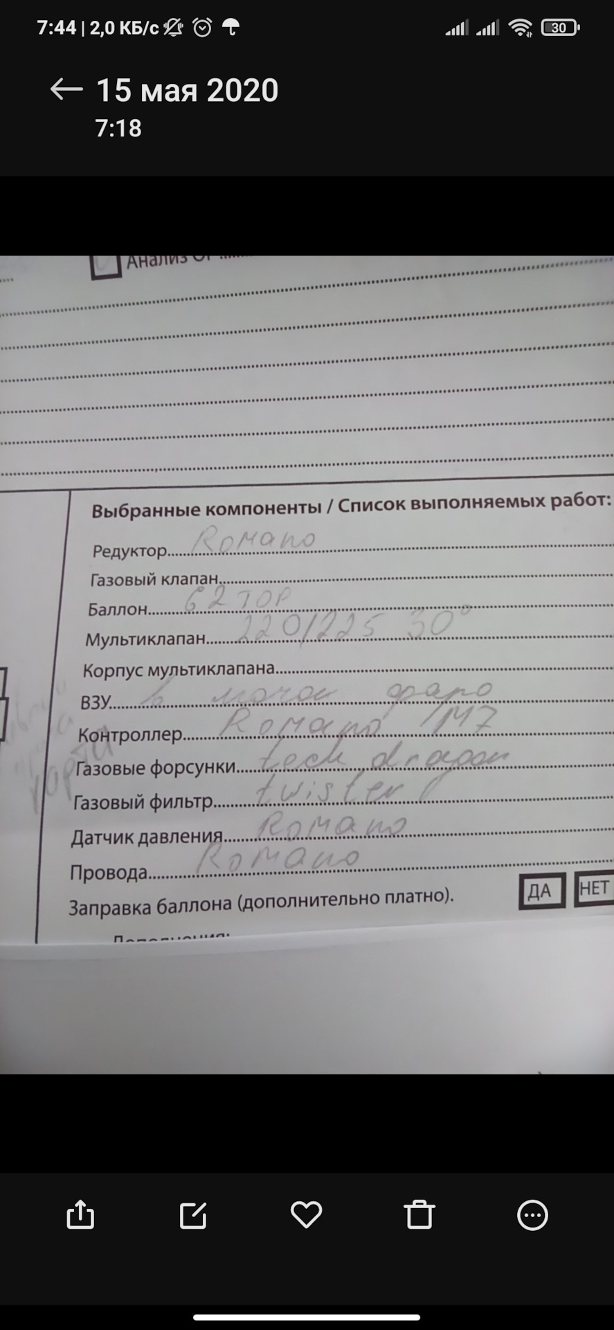

Позвонил узнал, сказали оборудование будет фирмы ROMANO, зашёл на сайт ROMANO и увидел что у компании огромный опыт работы с турбированными двигателями и с непосредственным прямым впрыском топлива. Дали контакт человека которому на F7 установили гбо, я с ним связался и уточнил все инересующиеся вопросы и было решено буду устанавливать!

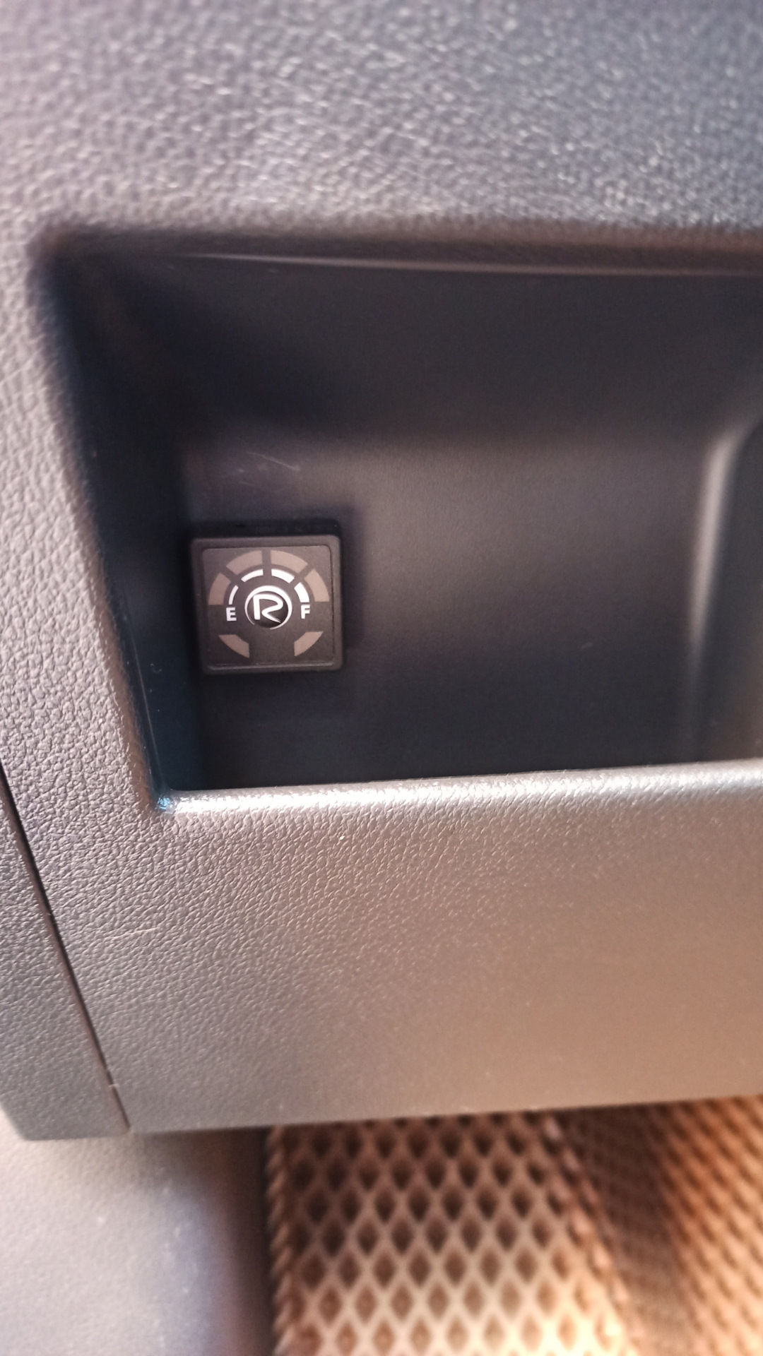

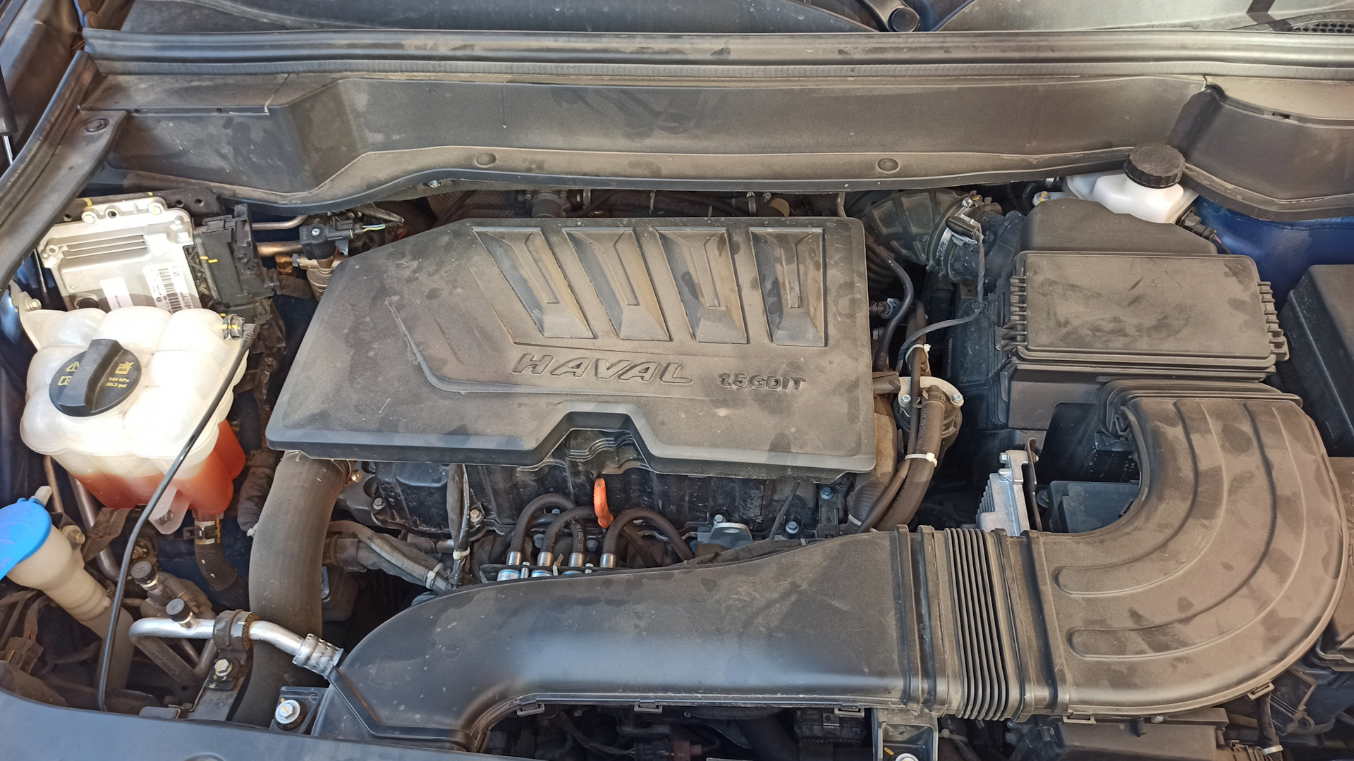

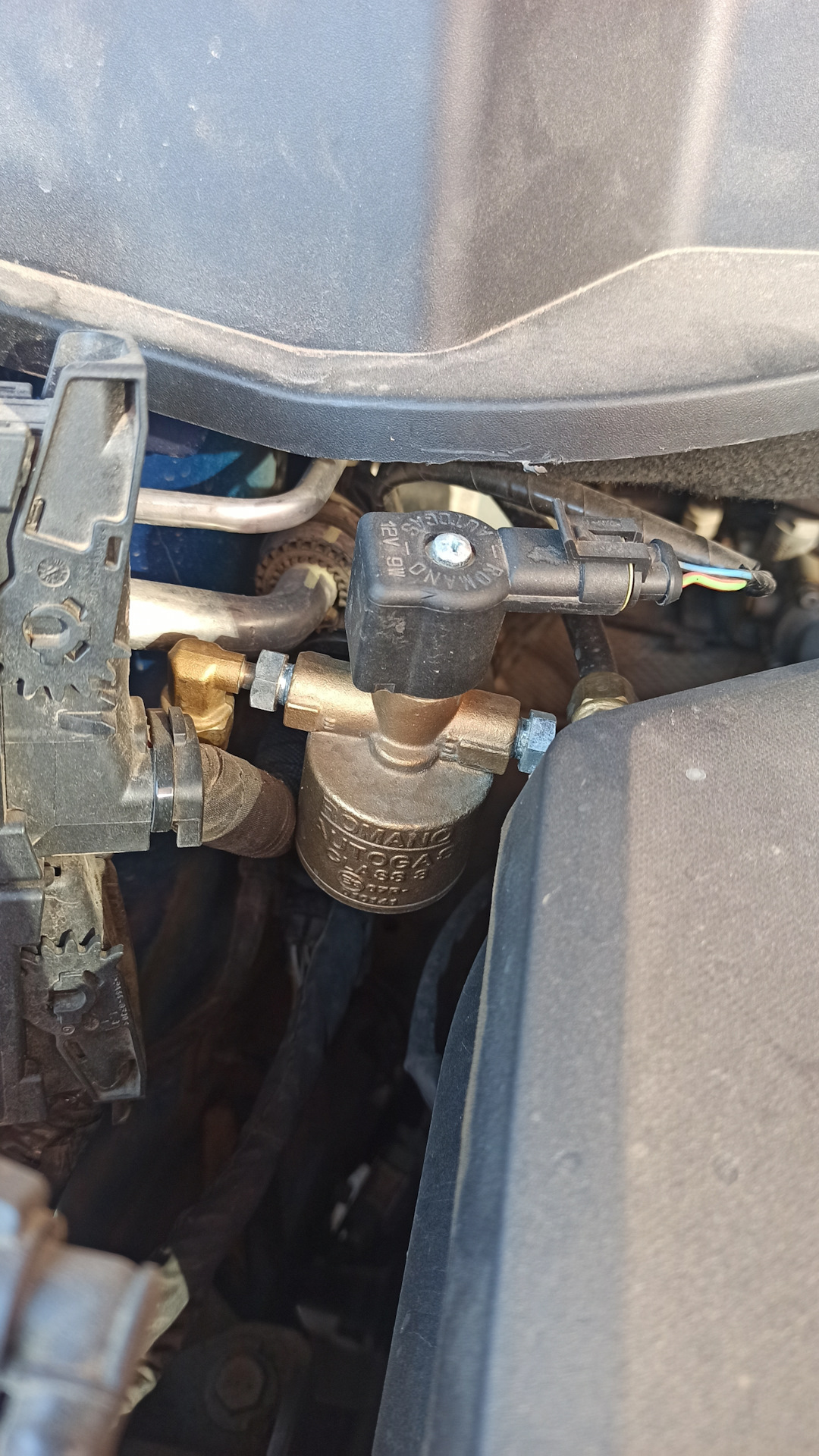

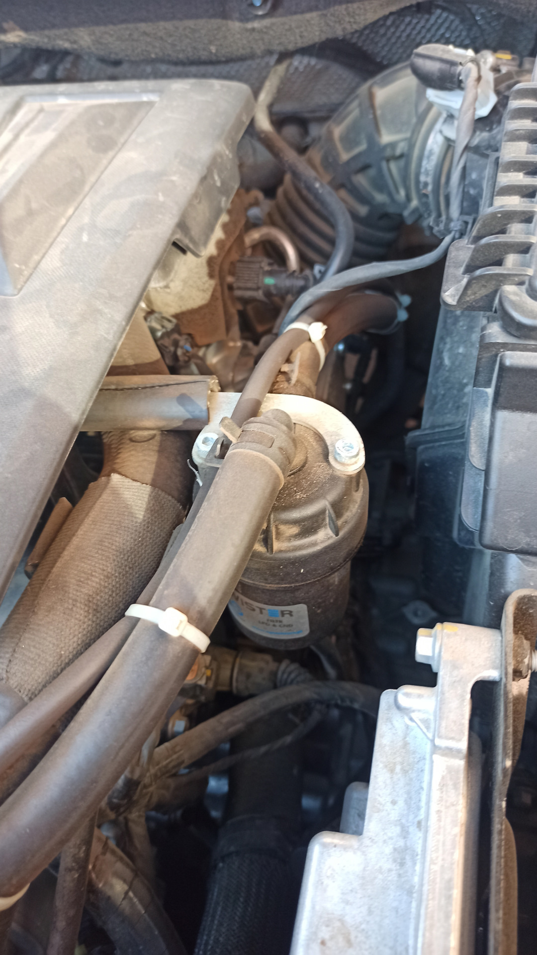

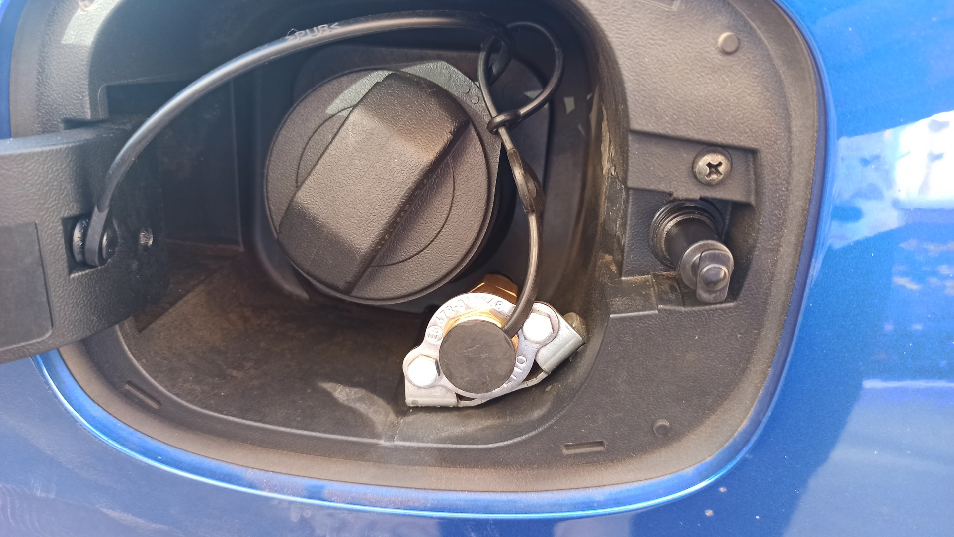

Техническая информация по оборудованию на фото!
Что по экономии: Гбо с установкой и регистрацией в ГИБДД обошелся 55 тысяч рублей. Расскажу суть работы ГБО с непосредственным прямым впрыском, бензин подается постоянно 25-30% и газ 75-70%, что получается по расходы и выгоде, полный бак бензина хватает на 450-550 км -2300 рублей, что теперь у меня с ГБО на 450-550 км — 300 рублей бензин и 1100 рублей газ = экономия с каждой заправки 1000 рублей, на данный момент 7.09.2020 пробег 24500( 3000 было при установке) сэкономил =43-44 тысячи рублей, получается скоро выхожу на ноль, то есть отбивают ГБО и уже пойдёт чистая экономия и выгода использования гбо.

А где редуктор гбо спрятан?

1. Контроллер ГБО — Романо М7?
2. Форсунки вроде "Tech YETI"? Или нет?
3. Штуцеры ГБО врезаны во впускной коллектор, не в цилиндр — это на фото прямо вниз? Верно?
4. Какой в результате получился расход? Вот когда Вы на газе с бензином (70/30) ездите по городу и по трассе?
6. Насколько я понял, меняли форсунки и редуктор, для чего? Какие теперь стоят?

Так как у нас автомобиль турбированный с прямым непосредственным впрыском бензин подаётся вместе с газом постоянно в процентном соотношении 70/30-75/25 в зависимости от настройки. И логически я думаю и как мне объяснили смысла нет и реализовать именно двухрежимную прошивку невозможно. Вот коректировку нужно сделать — это точно. По поводу езды, едет нормально

А куда баллон поставили? От багажника что-то осталось?
Поставили где докатка, Всё норм, даже органайзер на месте
А ездите без запаски или в багажнике возите?
Без, компрессор и ремкомплект

В цилиндре одновременно горит бензин и газ, с разным октановым числом, на 4 цилиндра один датчик детонации, который выставляет зажигание для всех цилиндров, какое в итоге он выставляет зажигание, под бензин, под газ, или где то посередине?
Про экономию можно будет говорить, если не повлияет на ресурс мотора в сторону уменьшения.
Личные ощущения. Угол зажигания вообще зависит от оборотов коленвала и состава смеси. Чем больше оборотов тем больше угол. А в непосредственном впрыске под большим давлением подается смесь и соответсвенно искра там хорошая и угол тоже.
И в принципе машина рассчитана под высокое остановое число. Во время работы непосредственного впрыска на газу бензин подается очень мало для того чтобы бензиновые форсунки не прогорели так как находятся непосредственно в гбц
А что делает датчик детонации?
Про "хорошую искру и угол тоже" что-то не понял, что значит хороший угол?
На вопрос про датчик детонации ответа у вас нет, я Вас правильно понял?
Каким образом вычислили, что на высоких оборотах бензина подаётся очень мало и мало это сколько в %? Если верить тому что Вы написали, что бензин подаётся для охлаждения форсунок, тогда не логично, при больших нагрузках, когда максимальная температура в цилиндрах, бензина для охлаждения подаётся мало, то есть форсунки нужно лучше охлаждать когда температура в цилиндре в два три раза ниже?
Знаете, я не установщик газового оборудования. Самый лучший вариант это консультация. Это директор сервиса по установке +7917717-02-02 Дмитрий.
