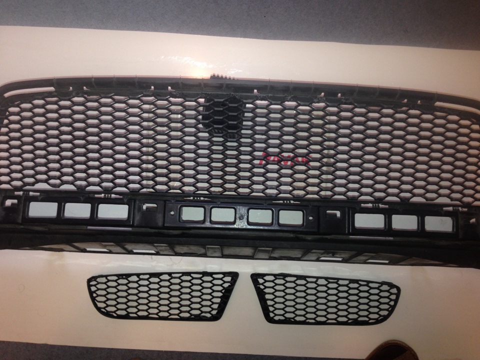

Всем привет!
Хоть на дворе и зима, но руки все равно чешутся=)))
В самом конце прошлого года судьба подкинула мне подарки в виде выживших доп запчастей на мою машину=))))
Волей случая у меня оказалась лишняя решетка переднего бампера.
И тут я понял, что хочу сделать себе сетку в этой решетке. Но, не металлическую, с мелкими ячейками, а дорогую и красивую сетку из абс пластика. Долго я выбирал сетку. Точнее долго искал нужную мне. То соты большие, то материал не тот, то еще что-то=) Нашел нужный вариант на авторынке, не странно ли=))))
Размер 120 x 40 см
Размер отверстия 12 мм х 7 мм
Сетка универсальная пластиковая, со средней сотой
Цена 800грн
Сначала думал припаять сетку непосредственно к бамперу. Но, при таком варианте нужно спиливать направляющие креплений решетки. А значит зимой я не смогу поменять летней вариант решетки (который собственно и делался) на зимний (с металлической сеткой).
Пошел по самому сложному пути. Нужно было аккуратно срезать все ребра на решетке по периметру, да бы оставить саму рамку в целости и сохранности.
Основа готова. Далее описывать не вижу смысла. Бесконечные разы примерки и подгонки. Тяжело было попасть с размером т.к. решетка у нас идет не ровная, а легкой дугой. По этому попасть в края было не легко. Но я от этого только кайфовал, коротая часы на работе=))
Все это паял. Повезло с сеткой. Она толстенькая и это помогло в пайке. Не нужны были лишние припаи. Просто топил саму сетку и ею же, получается, и припаивал по периметру=))
Согласен, внутри не уровень Мерседес, но снаружи даже и следа пайки нету=)) А после шкурки, грунта и покраски… и подавно видно не будет!
В процессе решил, что и в ноздрях бампера нужно заменить сетку, чтоб однородно все было.
Тоже долго мучился с размером и подгонкой.
В итоге, на одной заглушке с размером я таки прогадал и пришлось напаивать недостающие миллиметры.
Опять таки, в конечном виде этого даже видно не будет=) Это успокаивало=)))
Все припаяно и готово к дальнейшим работам — хорошо зашкурить швы от пайки и наружную поверхность сетки, грунт и покраска в насыщенный черный мат. Буду красить весной, когда будет тепло и перед непосредственной установкой на машину.
А пока смотрим, что получилось. Хендмейд же, так что не строго ругайте=))) Косяки есть, но я же не конвейер=)) На машине их видно не будет!
Всем мира и благ=))

Это прочный пластик, твёрдый
Здравствуйте! Подскажите пожалуйста, сетка сильно мягкая, прогибается при надавливании? Насколько прочная?

а почему именно пластик? чем металл плох?
Ну почему плох?! Вид другой просто =)
Вот глянь на любую машину где с завода большие красивые решетки радиатора, везде пластик=)) Пластик фактурней, объемней =)

Де такую сетку взять и сколько она денег стоит?
Я купил на авторынке в Киеве) По деньгам 800 грн=)

Соты придают более спортивного лука! ;)
Ты меня раскусил)))
Но нужны были не слишком большие ))
Такие как например у тебя, мне бы не подошли)) уж слишком морда узкая;)
Выбор не большой, догадываюсь, по этому, и выбирать не получится больше соты или меньше. :)
Сетку будешь цеплять от камней с задней стороны сот?
Пока еще не решил))
Если честно, то очень не хочется)
Я когда еду в трассу, далеко, купил москитной пару метров и на хомуты цепляю в два слой, приехал в город откусил хомуты и выкинул сетку. Дёшево и без запар.

И сколько сетка вышла по деньгам?
эта сетка 120*40 обошлась мне в 800 грн=)))))

Какой размер нужен?
Где -то 92 х40
Жаль=( у меня осталась 70*20
выложи её тут по-любому купят.
Пусть пока полежит)) вдруг весной нужно будет переделывать)
тоже верно;)))
