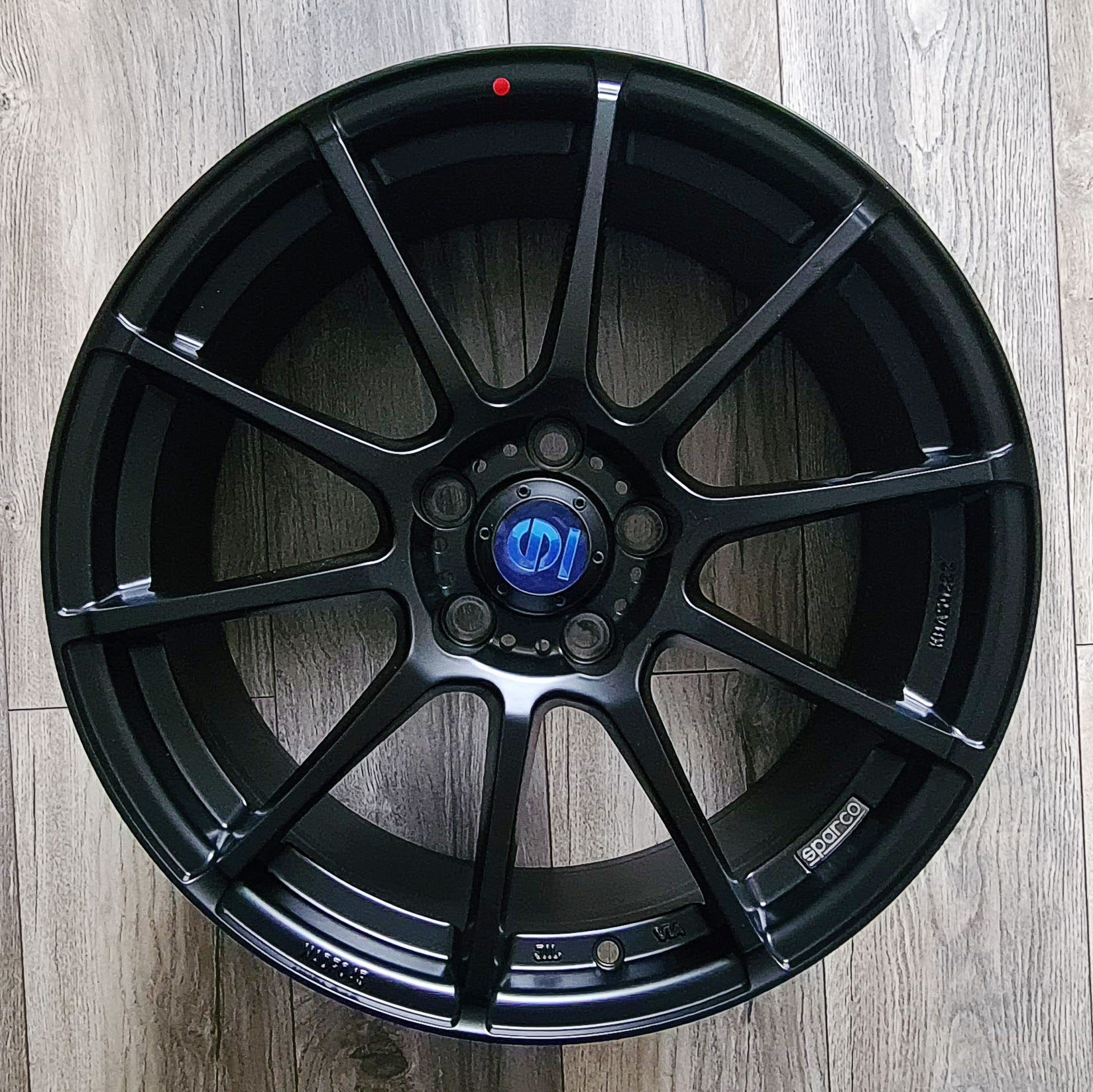

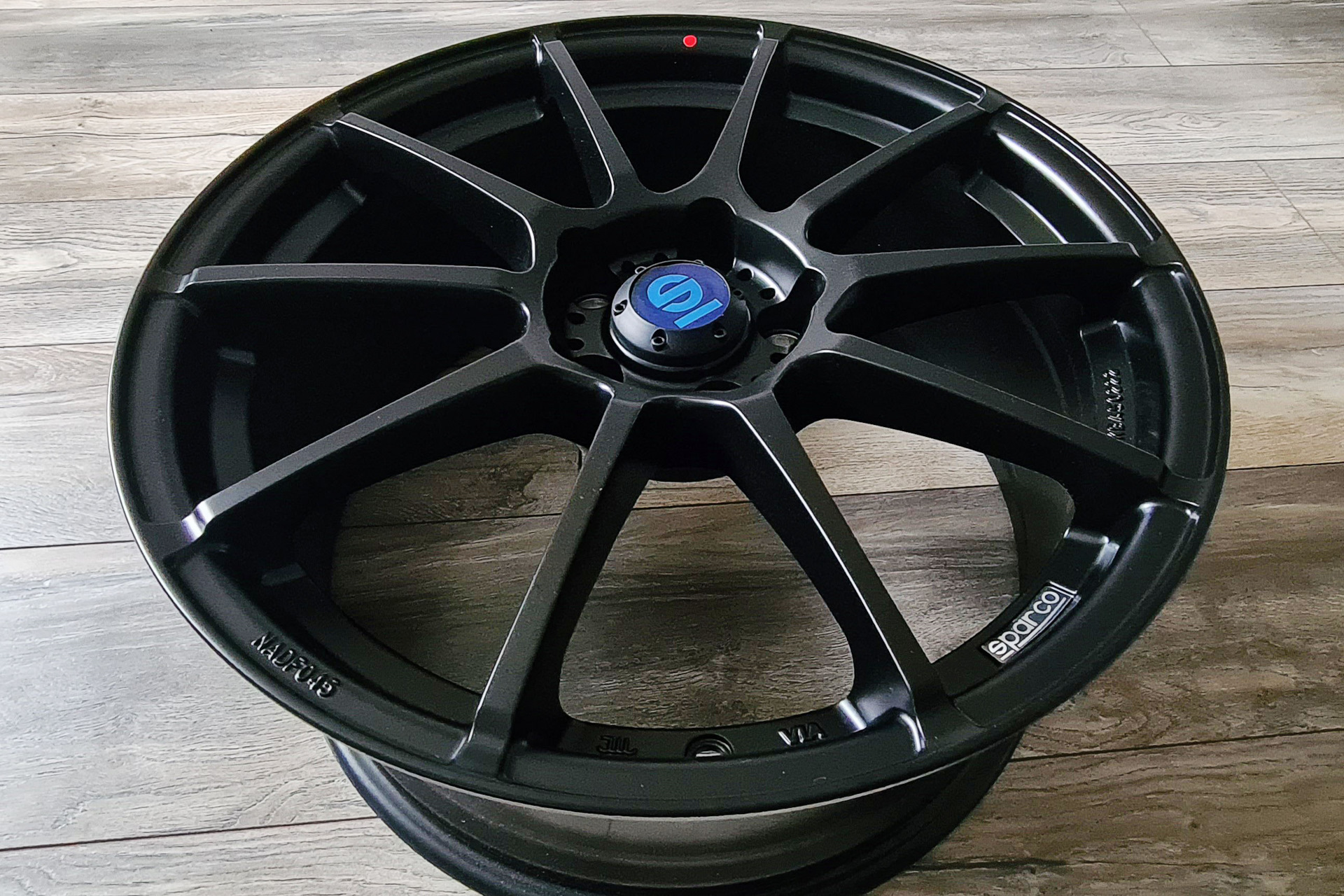

Как уже писал, мои текущие диски с ЕТ45+ 5мм проставки не налазят на брембо тормоза, и я решил прикупить полегче колёса с другим профилем спиц Sparco Assetto Gara. Размерность J8x18" ЕТ35. Приехали и армированные шланги. Жду только пипки для датчиков TPMS — так как они точно кончатся при снятии со других колёс. Надеюсь на днях всё поставлю.
Приехали вместе с болтами и переходником с 73 на 57.

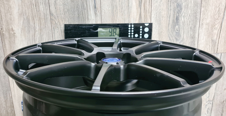

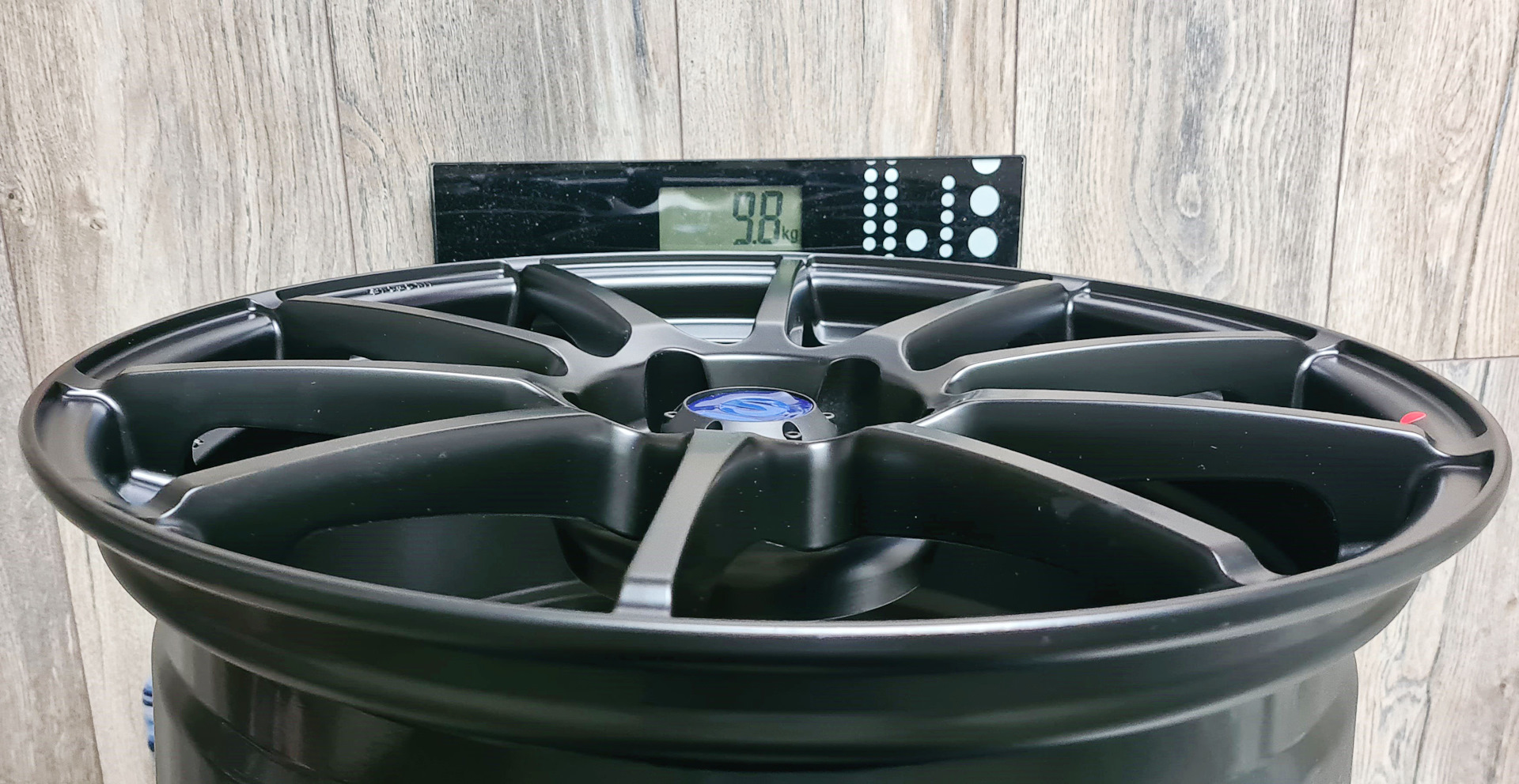

Оказались чуть тяжелее чем я рассчитывал, но это из-за 35того вылета. Зато проставки не надо.

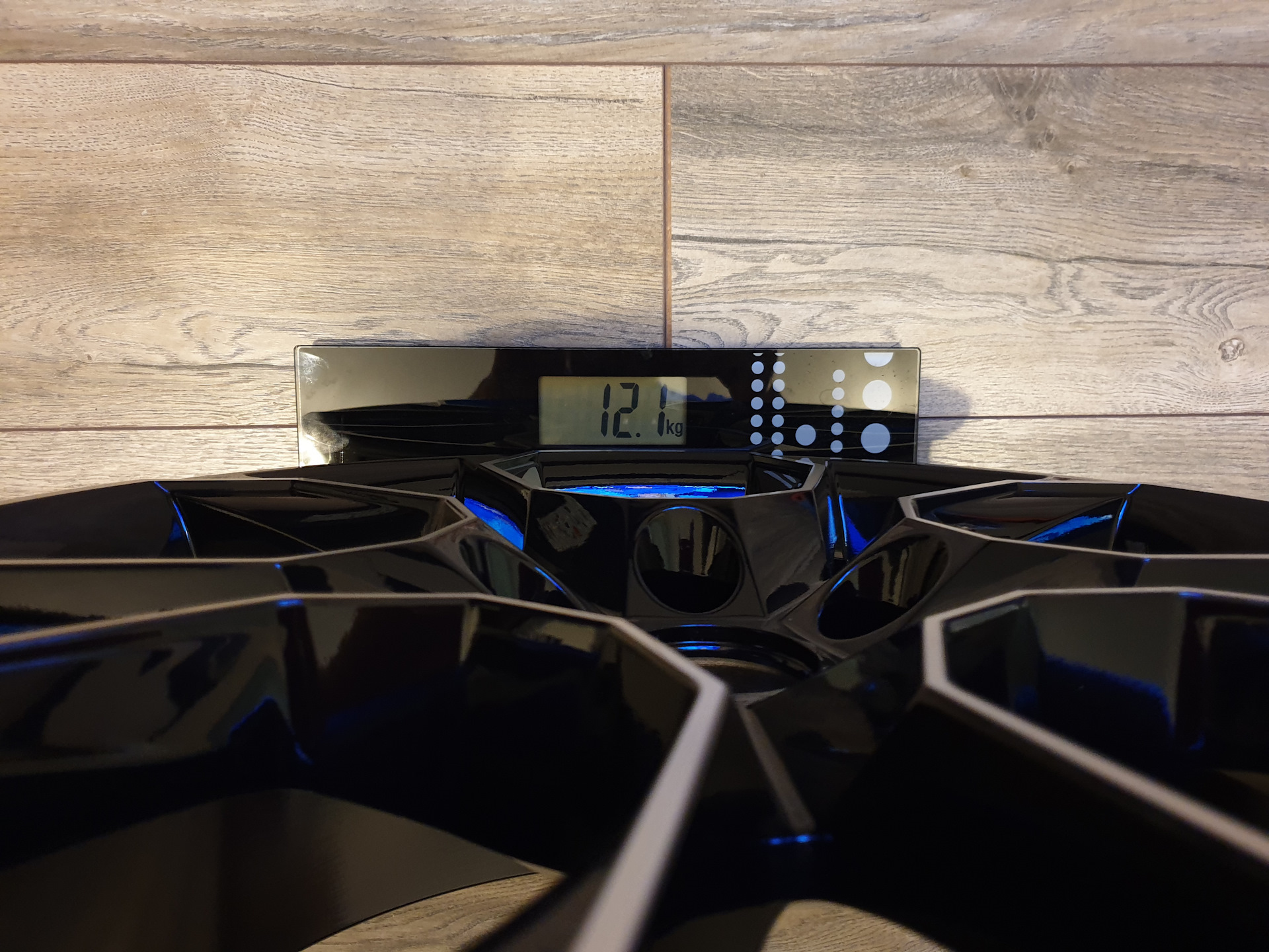

Это колесо которое сейчас стоит. Sparco на 2.4Kg легче

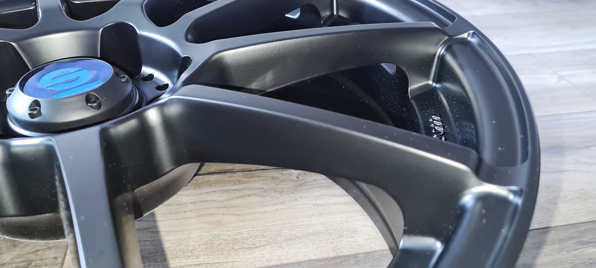

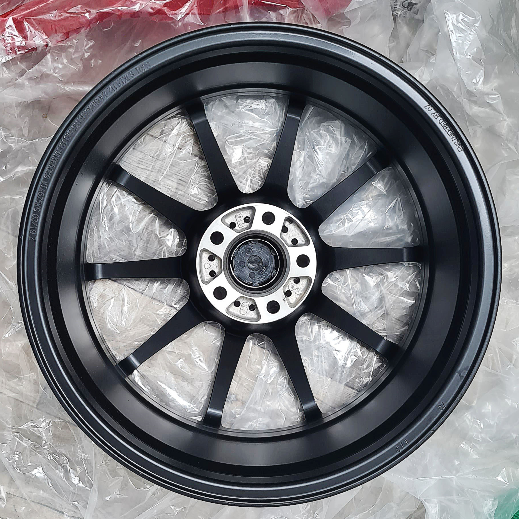

Спицы изгибаются наверх, оставляя место для больших каллиперов.
Тут видно ещё лучше.
Помойму колёса красивые, хоть это и не было главной целью. Поставлю — посмотрим, как будет на машине

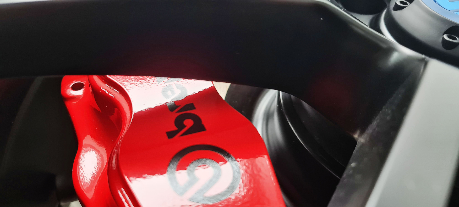

Запас приличный, но следующий вылет 48 — и я не уверен, что тут есть 13мм.

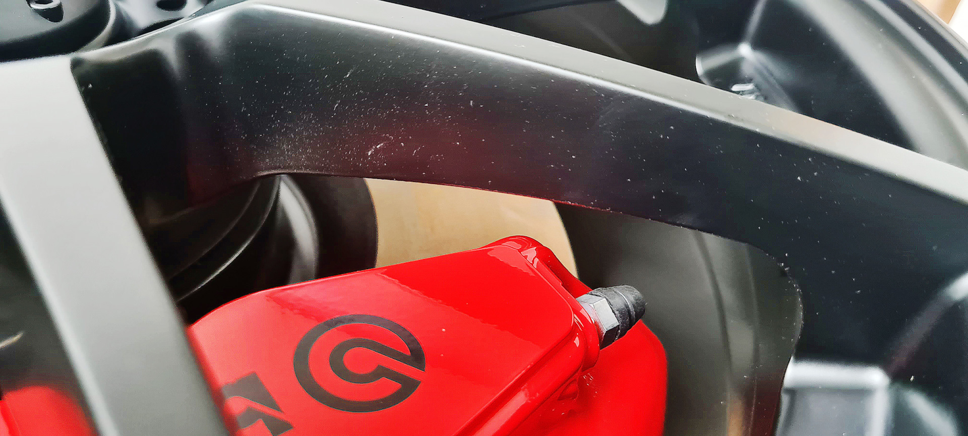

Другой ракурс. Главное, что всё точно встаёт. А то было бы очень обидно :)

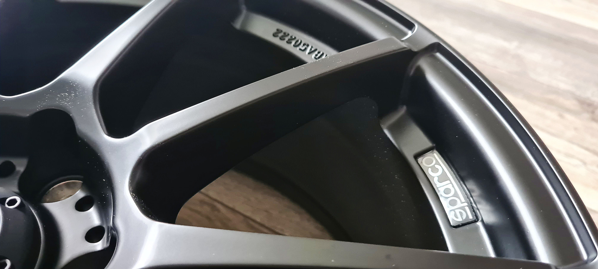

Надписей, штампованных на спицах, нет. Наверное, для лучшей балансировки

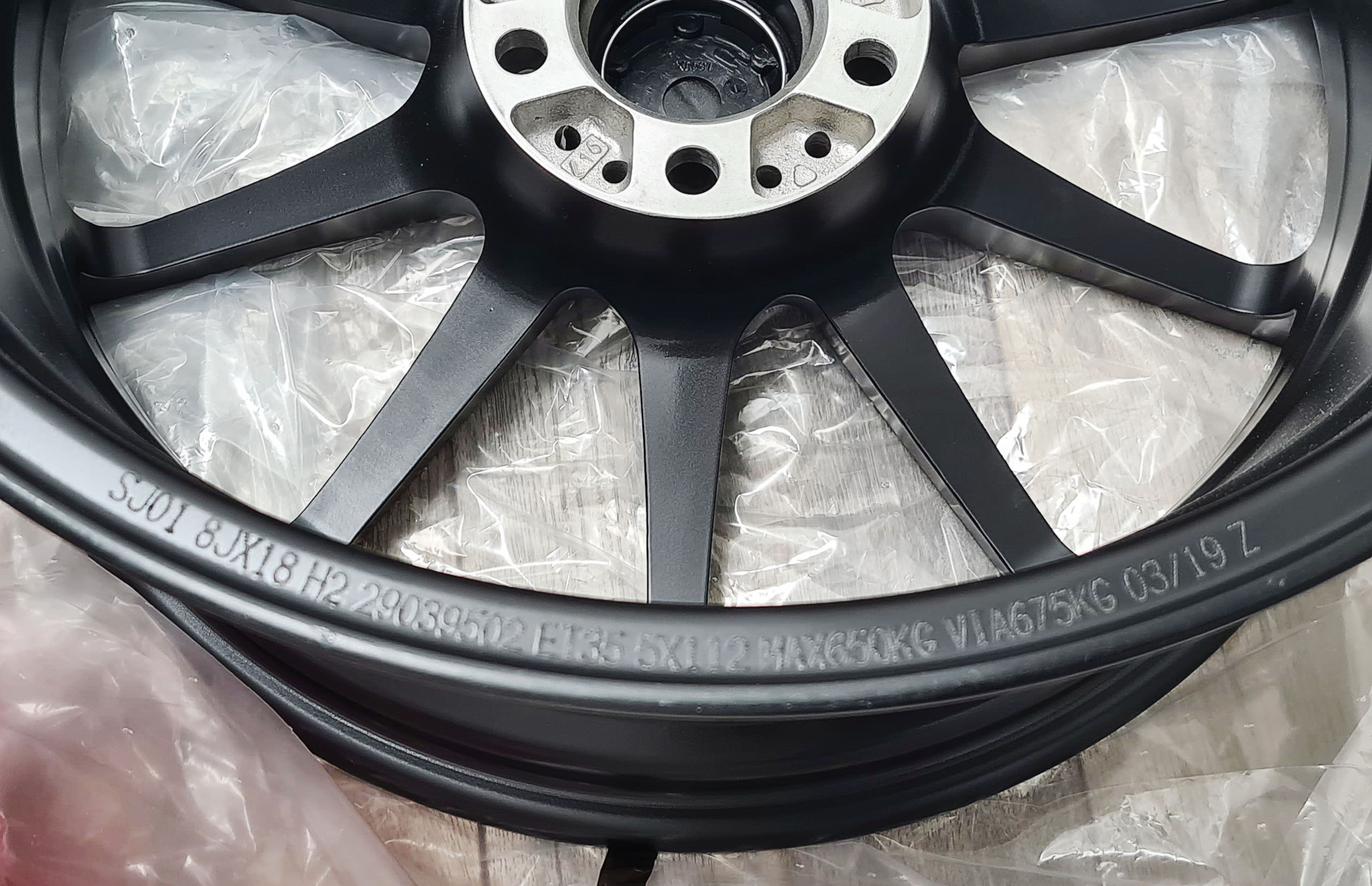

Максимальная нагрузка 650кг — такая же, как и на моих нынешних колёсах.

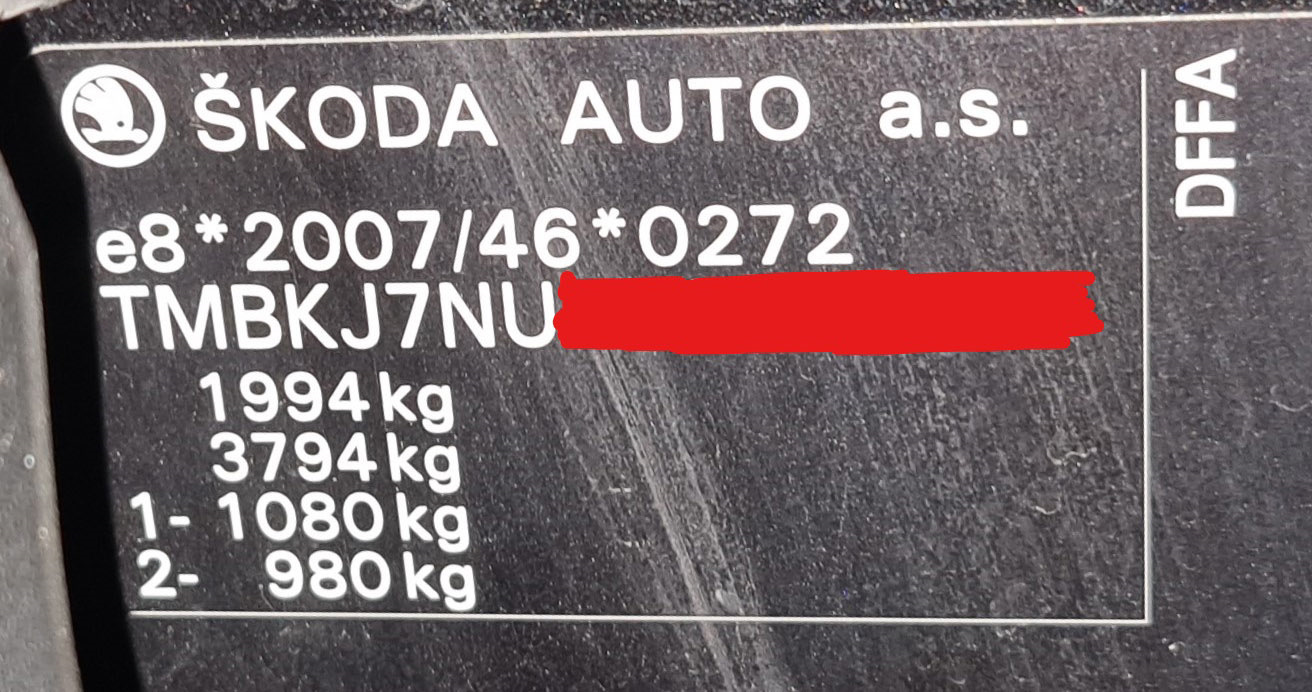

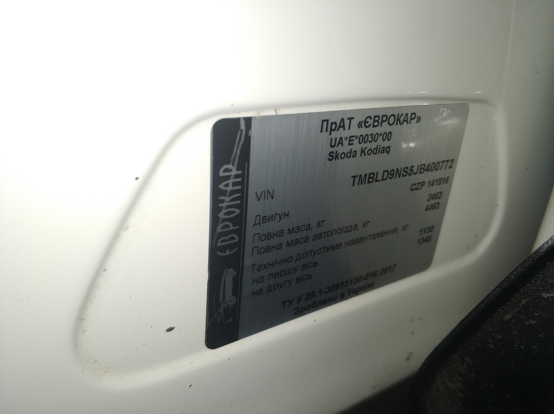

хм, я всегда думал, что надо как минимум располовинить максимальную массу на передней оси. на пример если максимальная массе на передней оси 1100 кг, то минимально нагрузка на коллесах должна быть 550кг
Не, посмотри сбоку на наклейки есть по осям. У меня 1080 и 980. Тоесть Диски должны быть не меньше 540 ( это на сколько я понимаю, если расчёты не такие, было бы не плохо узнать). Кодиак весит я думаю побольше.

Красавцы.
Ого!
На 675кг нагрузки.
Конечно они тяжелые. Это же ковка вроде?
Ну, зато запас прочности — огромный.
литьё, и они лёгкие для такого размера и вылета
Ааа, если литьё то конечно. Норм.
Для ковки, много.
У меня R19 9,2кг.
А есть и по 8,5кг варианты.
Там где без места под большие суппорта дизайн…
Правда нагрузка 495кг
всегда есть подвох :)
на 48ом вылете они на 500 грамм легче

И 495кг маловато для Кодиака, Не?
Впритык.
Минимум 470 надо.
Просто без запаса прочности.
Но, это же ковка :-)
Да, так и есть.
У меня полная масса 1800кг с небольшим.
Развесовка почти ровная.
В пустой на морду, в полной на зад немного.
Итого, хватает 470кг. Вроде так.
У меня 495.
Это впритык, но проходит
Тупанул я что-то.
У меня нагрузкой до 690кг диски.
Откуда я 495 взял?
Не пойму.
Помню что проверял, но перепутал цифры

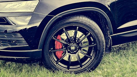

Когда установишь колёса, прикрепи фото с разных ракурсов, очень интересно как смотрится в арке данный типоразмер и вылет диска.
Сделаю. Покак вот есть несколько фоток с 8.5x19 ET37 со стандартной подвеской
www.drive2.ru/l/528185320970125546/
www.drive2.ru/l/528096810284089978/
Честно говоря вообще не понятно ни кск резина на диске сидит, ни какуолесо в арке стоит, утоплено ли, заподлкци или выпирает! На сколько итд
Я ищу фотки с верху, гдето были. Но сразу могу сказать, что не выпирают вообщё, чуть чуть утопленыв арки
Denchik197
Добавил фоток тут www.drive2.ru/l/528096810284089978/
Красота, страшная сила! Супер!
