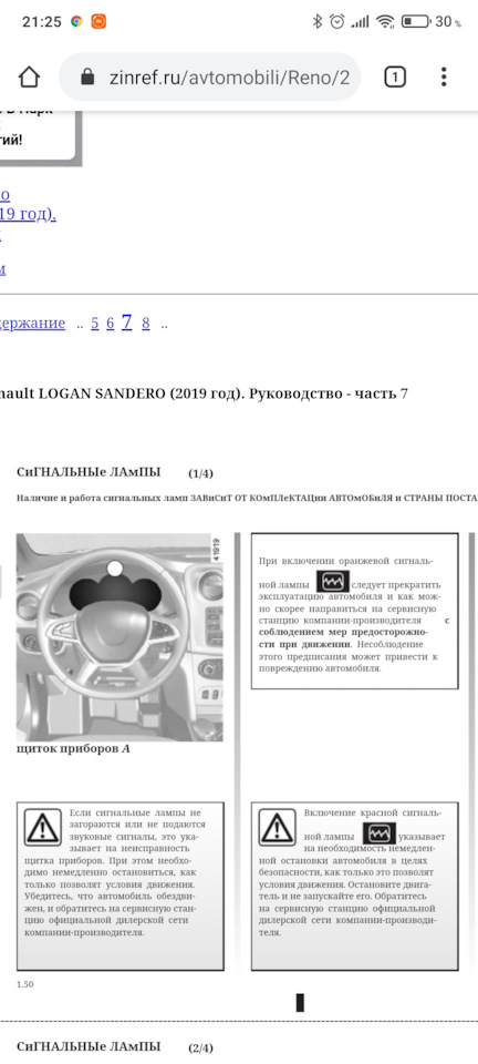

А вот на следующий день меня ожидал уже сюрприз в виде загоревшейся пилы оранжевого цвета, которая загорается спустя 5-10 секунд после того, как я запустил движок. Не долго думая беру в руки «мурзилку» и вижу неприятный посыл, что данная мультифункциональная лампочка предупреждает о проблемах с электрикой и рекомендует незамедлительно обратится в сервис.
Ну… Недолго думая набираю дилеру где, я брал автомобиль и задаю вопрос типа какого хрена и WTF? Манагер призвал меня не беспокоится и остыть, дескать это напоминание о предстоящем ТО, типа программа иногда в период обкатки включает лампочку. Можно ее сбросить и ездить дальше. Сбросил я данную лампу длительным нажатием на кнопку джойстика и двинулся дальше в муках обкатывая свою новую тарантайку.
И вот, спустя еще неделю (пробег 1390 км), за 4 дня до начала отпуска и выезда на юг, вы не поверите, но снова загорается желтая пила. Ну, тут я беру мурзилку и более внимательно изучаю. Оказывается, то пила, при напоминании о предстоящем ТО загорается совместно с ключом гаечным, то бишь меня нае**ли… ввели в заблуждение…

Приезжаю, озвучиваю свою беду, а мне втирают о том, что мне просто напоминают о ТО… А то, что не горит ключик, ну бывает… Ну я понятное дело прошу показать мне гаечный ключ на приборной панели согласно открытой перед глазами менеджера инструкции. Наш спор увидел старший приемщик и сказал загонять автомобиль на диагностику, так как действительно, без ключа никакой пилы быть не должно.
В итоге провозились с моим автомобилем целый день с 8 часов утра до 17:00 они разобрали мне почти весь автомобиль, перед тем как разобрать потолок мне набрали и говорили что-то о снятии с гарантии так как я самолично совершил акт самостоятельной установки рейлингов на кровлю своего пепелаца и этим мог повредить проводку.
В результате всех этих действий, со слов сервисников, был найден отсоединившийся разъем системы ГЛОНАС под приборной панелью автомобиля. Понятное дело нужно было найти крайнего и мне предъявили некачественную установку системы сигнализации автомобиля из-за кривых рук установщиков в непонятно каком не дилерском центре. На мою просьбу оставить все как есть до моего приезда ответили утвердительно, однако за 20 минут все собрали и даже фото не сделали коварного акта диверсии установщиков сигнализации.
Когда я подъехал сервис дилерский занял стандартную позицию, что я виновен в том, что установил доп. оборудование непонятно где в попытке сэкономить, но они такие хорошие исправили дефект бесплатно и документы никакие оформлять поэтому не хотят. Понятное дело, что я показал им документы, подтверждающие то, что сигнализация была установлена официальным сертифицированным представителем. После этого формат общения поменялся.

Специально для наших машин есть pyclip. Посмотрите, оч полезная штука. С ним можно и скрытых функций даже активировать. А по поводу пилы, я бы дилера тыкал в книгу по эксплуатации авто где написано, что в случае если эта лампа загорается мне нужно остановится и немедленно загрузить авто и после обратится в сервис. Я смотрю они у вас там совсем от рук отбились)
