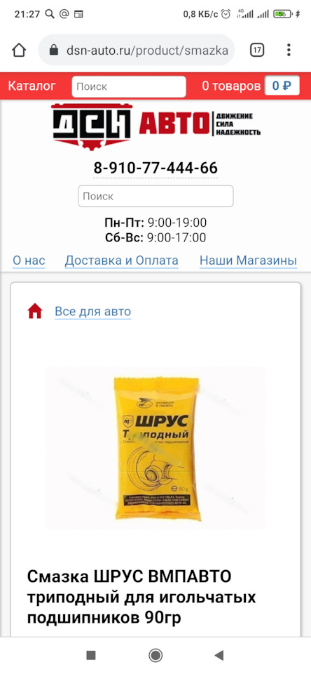

Смазку просто нужно другую для триподов, а в комплекте лежит для наружных.
Вот эту брал патроновской не смазывал
Хм, тогда фиг знает, такие же на такой смазке, пока тьфу тьфу все норм.
