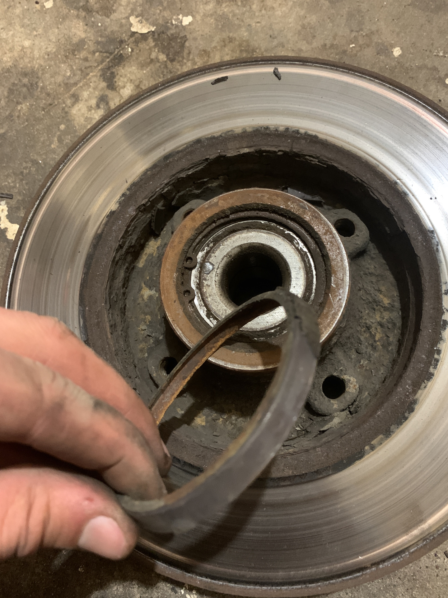

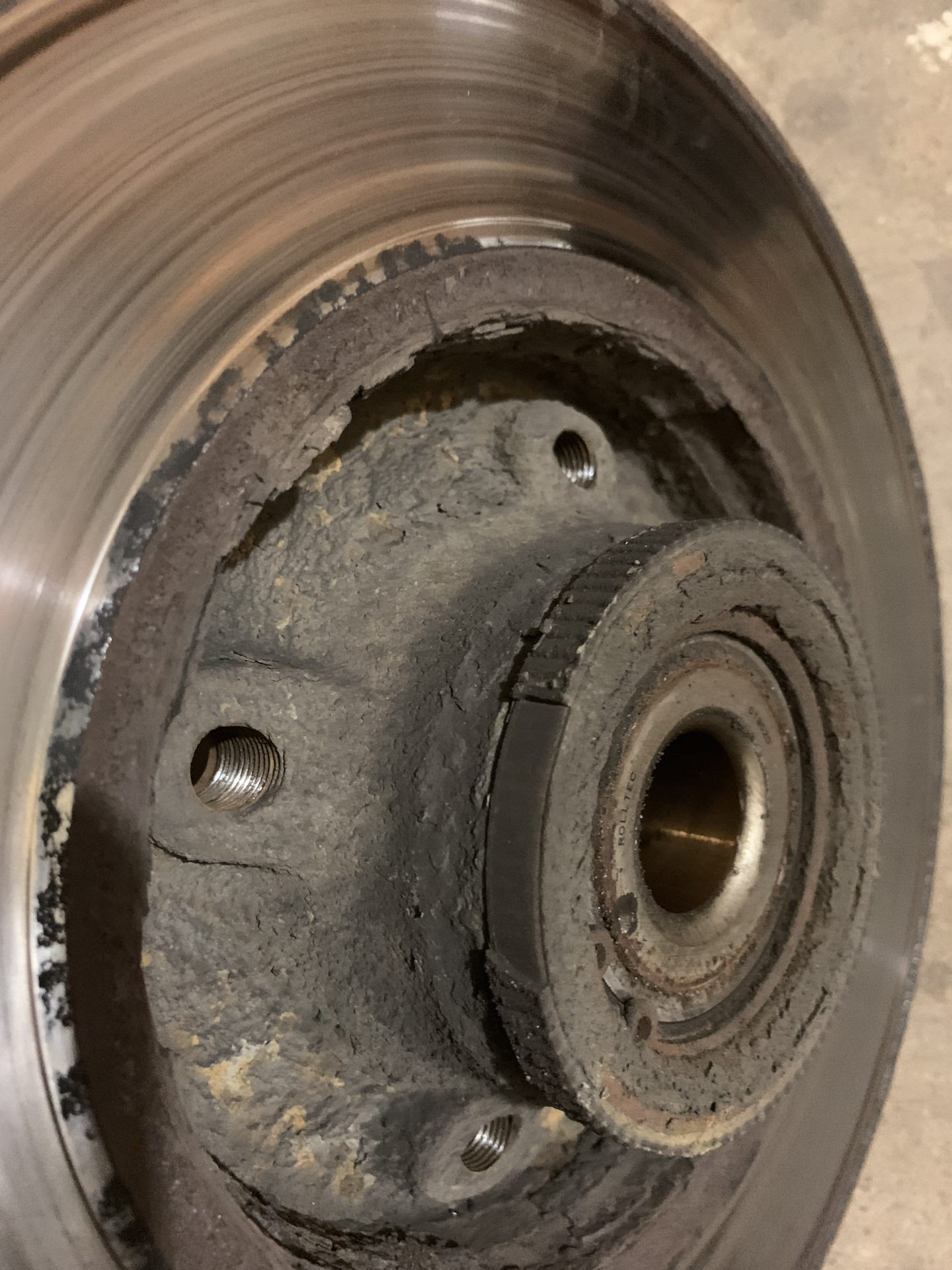

Если у Вас как то странно ведёт себя АБС, то пропадая ошибкой то появляясь на задних колёсах, проверьте состояние лент, достаточно скинуть колесо и посветив фонариком между диском и щитком. У меня это выглядело так:
На снято выглядит так:
Ну и дальше подковыряв своё кольцо снимаем его. Оно рассыпалось при снятии. В принципе тут парни с сервиса были правы. Как хрустальное, хотя может из-за перегрева таким стало (катался на ручнике залипшем)

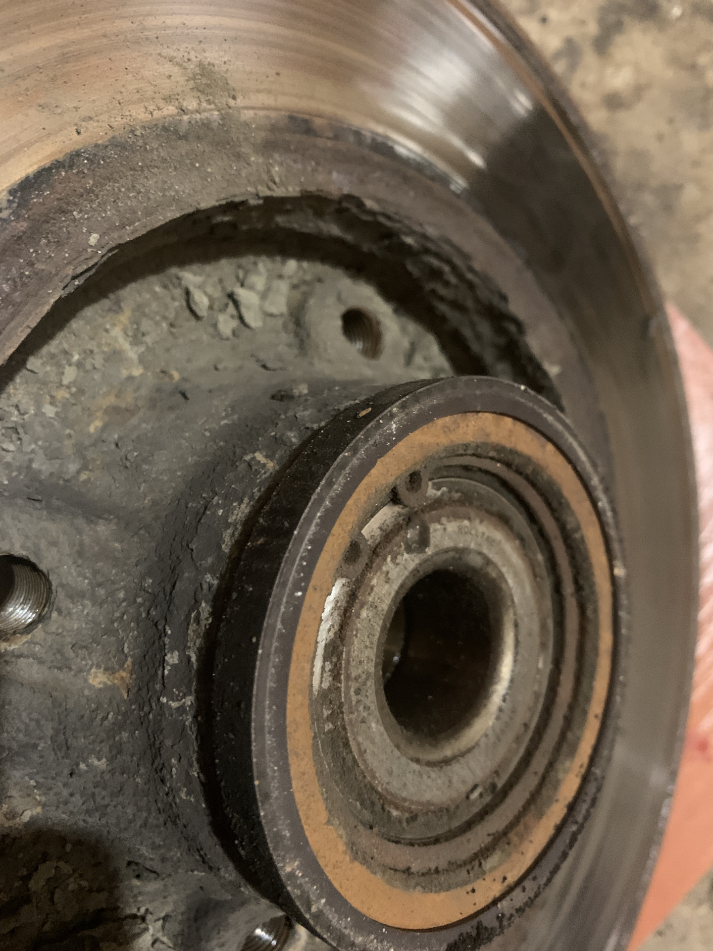

Дальше все очищаем от ржавчины и грязи. И аккуратно одеваем кольцо.
Я не использовал ни масло ни ВД для установки так как побоялся что может навредить магнитному кольцу. Налезло от руки примерно на 1/3 и потом перевернул диск, упёр кольцо в деревяшку и надавил сверху. И готово:
Дальше все собрал обратно и прокатился, ошибки нет.
